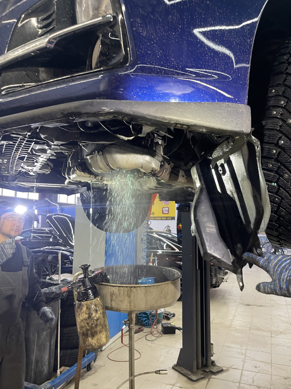

1.поменять жидкость в вариаторе. Скорее всего его ни разу и меняли до пробега 85000км.
Купил оригинальную жидкость K0425Y0711 — 20л.
Оригинальный фильтр акпп — 31728AA180
Старый фильтр акпп уже устал — много стружки
Слили старую жидкость через поддон. Залили новую.
Ничего сложного. Поддон обратно на герметос
Вошло около 5л.

3.Замена термостата + замена антифриза
Также rotor113 подсказал что при нагреве масла ДВС нужно поменять термостат на более "холодный".
Сливаем антифриз
Снимаем старый термостат и меняем на новый — wv56mi765.Теперь он будет открываться намного раньше.
Также меняем антифриз на новый .артикул LLC01229 -4л
