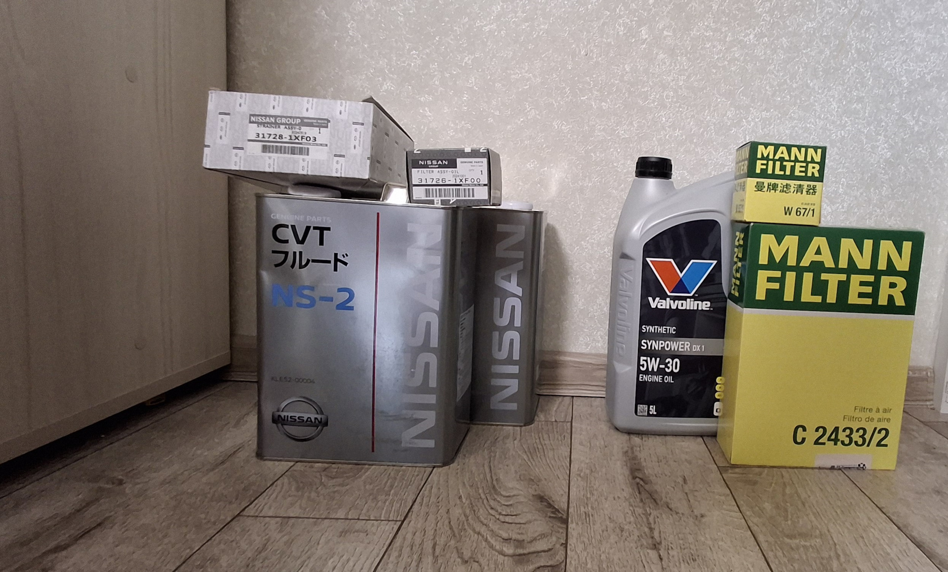

1) ТО двигателя.
Тут набор стандартный:
VALVOLINE 885853 Масло моторное Valvoine SYNPOWER DX1 5W30 5л = 6688 руб.
MANN W671 Фильтр масляный = 415 руб.
MANN C24332 Фильтр воздушный = 896 руб.
MANN CU1936 Фильтр салона = 851 руб.

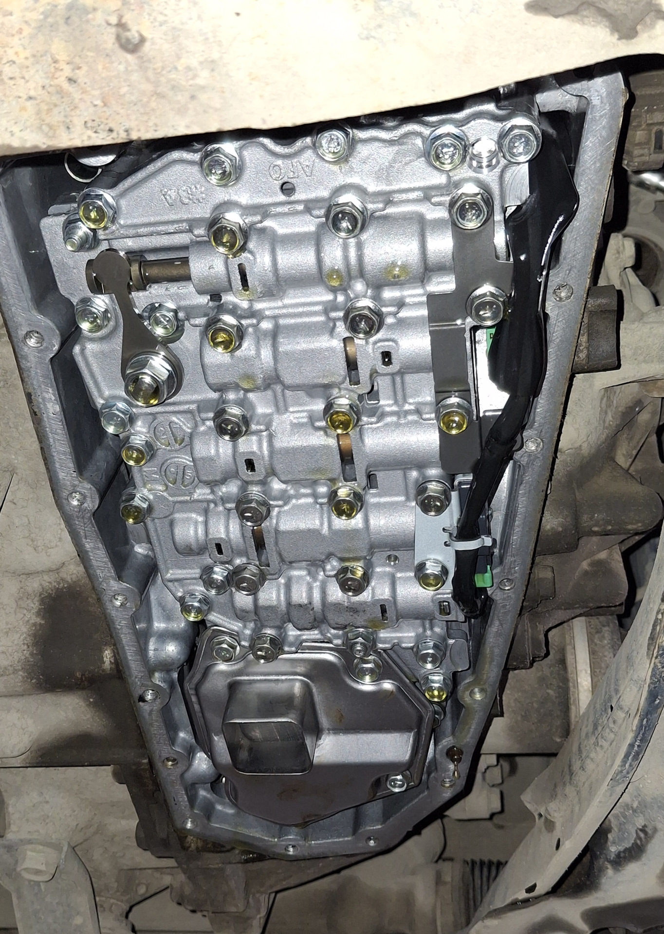

2) ТО коробки CVT.
Последний раз я делал частичную замену в вариаторе еще в 2023 году на пробеге 190т.км. На сегодня получается, что пробежал почти 30т.км.
Поэтому в данном ТО, я решил также сменить масло в коробке.
Набор решил взять как и в прошлый раз:

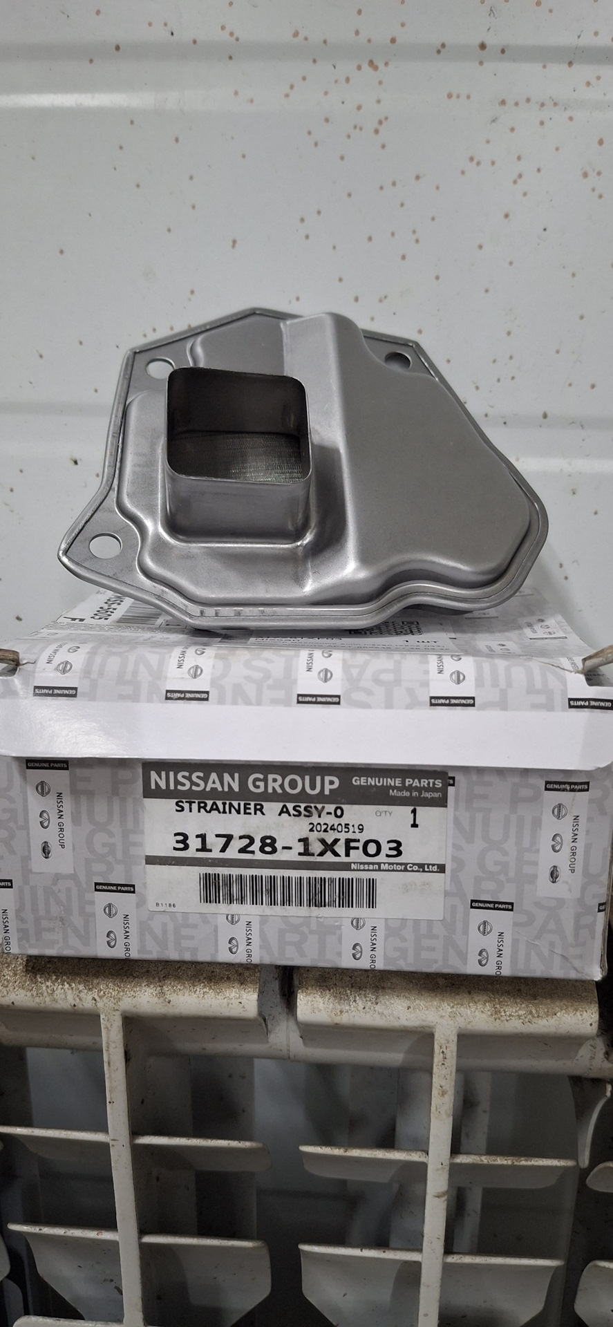

NISSAN KLE5200004 Масло трансмиссионное CVT 4л.= 11660 руб. (2 шт. х 5830 руб.)

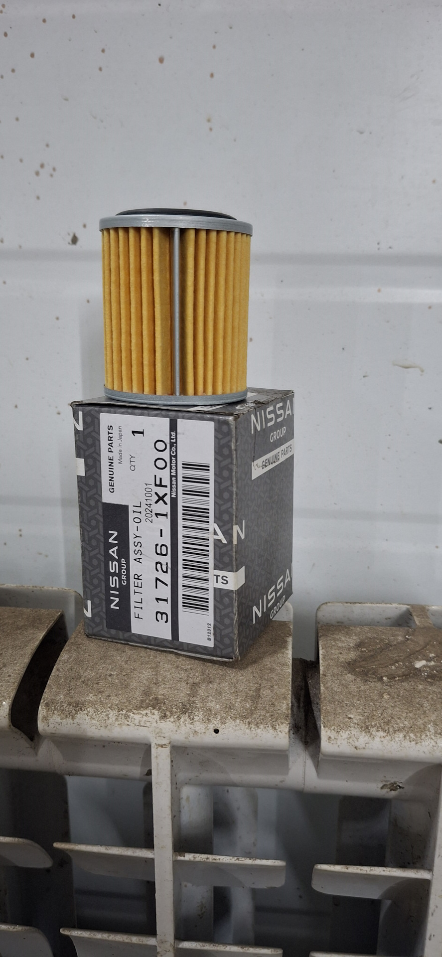

NISSAN 317281XF03 Фильтр акпп = 2886 руб. сразу идет вместе с резиновым колечком
NISSAN 317261XF00 Фильтр маслохладителя = 593 руб. сразу идет вместе с резиновой прокладкой

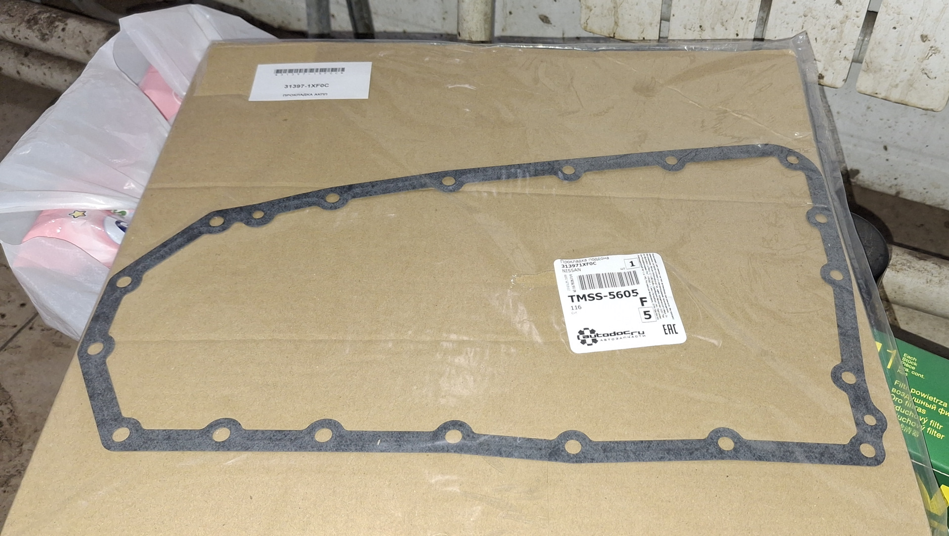

NISSAN 313971XF0C Прокладка поддона = 2205 руб.

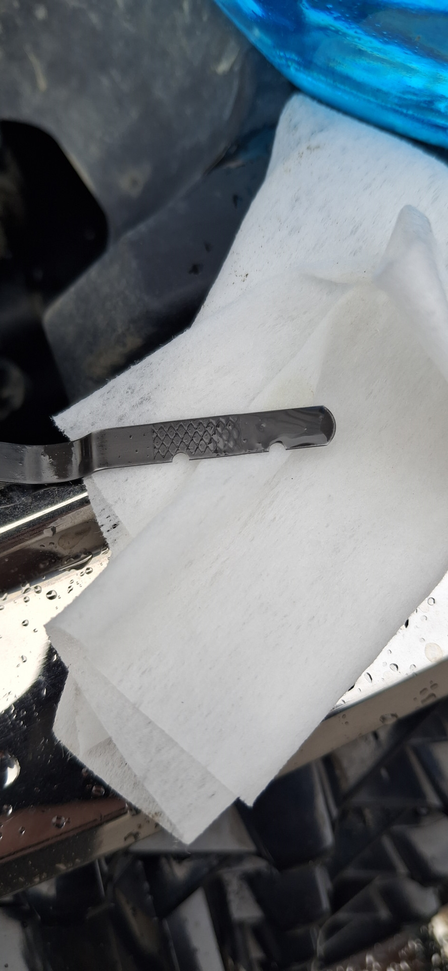

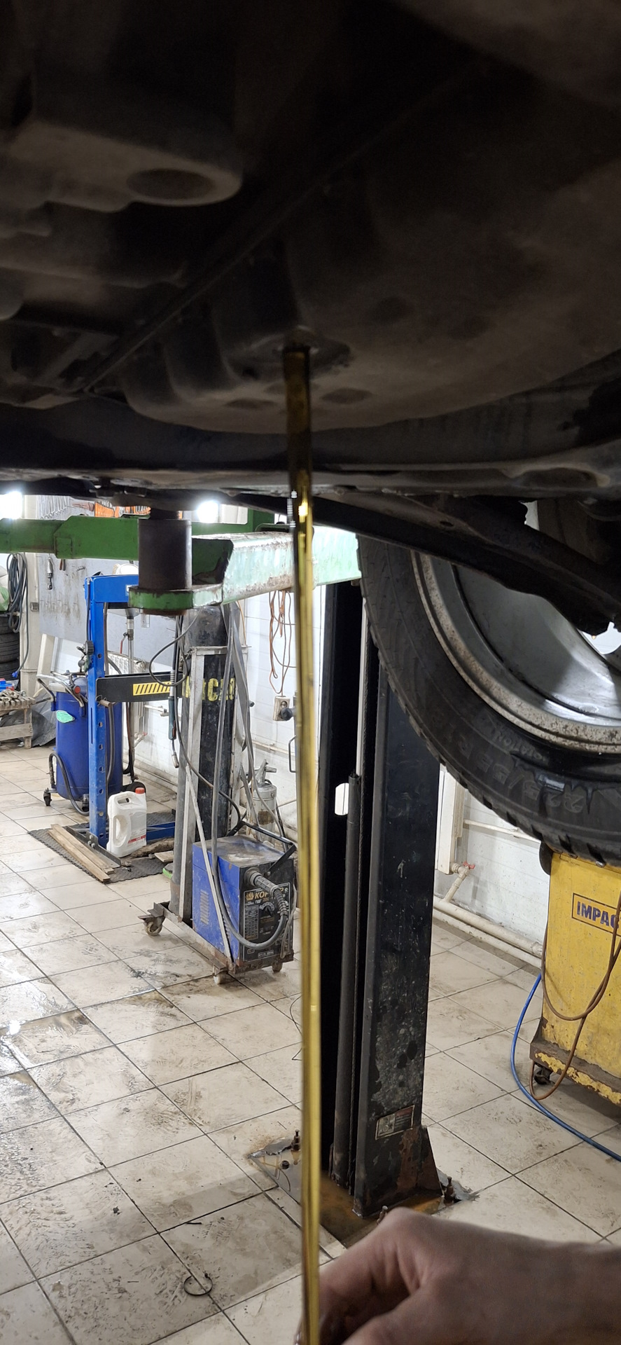

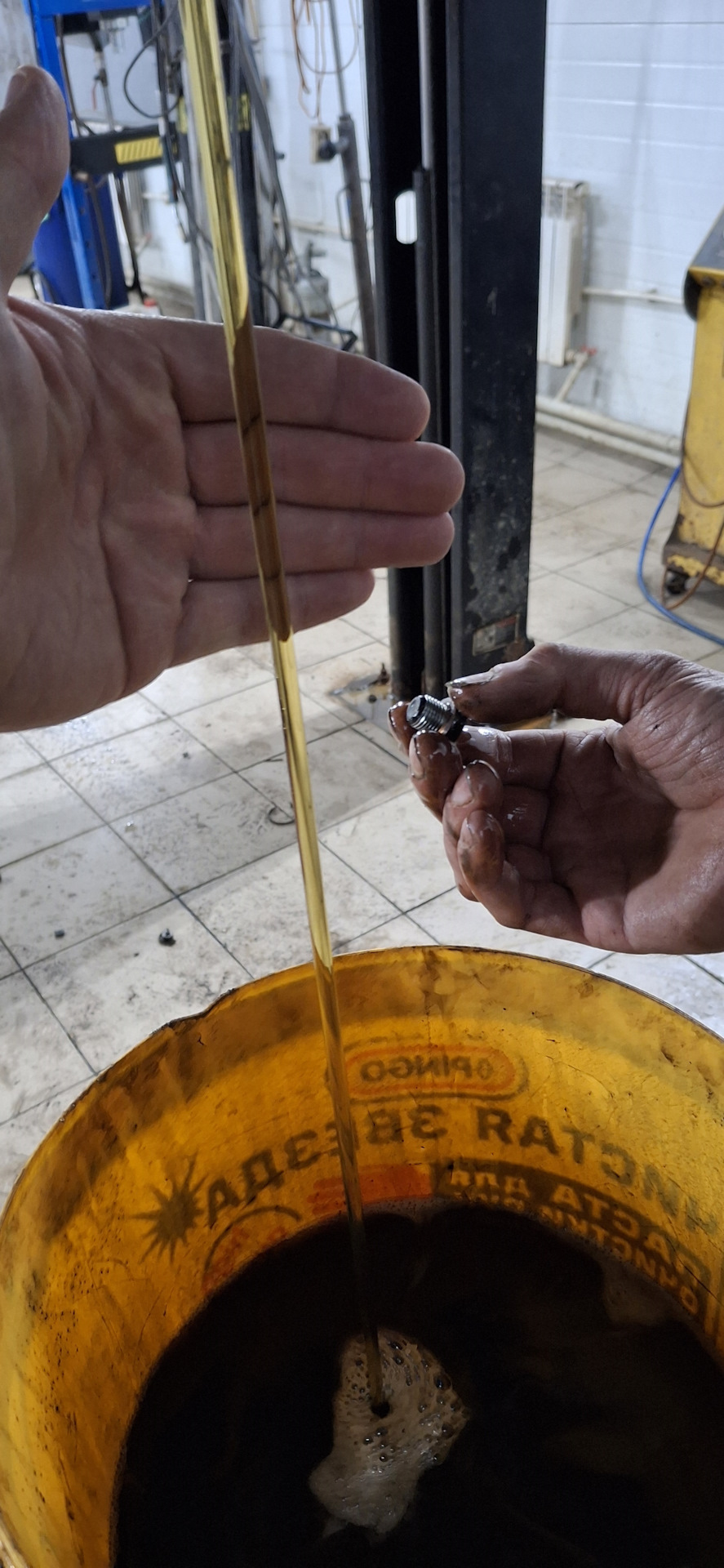

Когда начали сливать масло с коробки, то даже мастер сказал, что масло очень чистое.
Но раз начали, то сливаем и меняем.

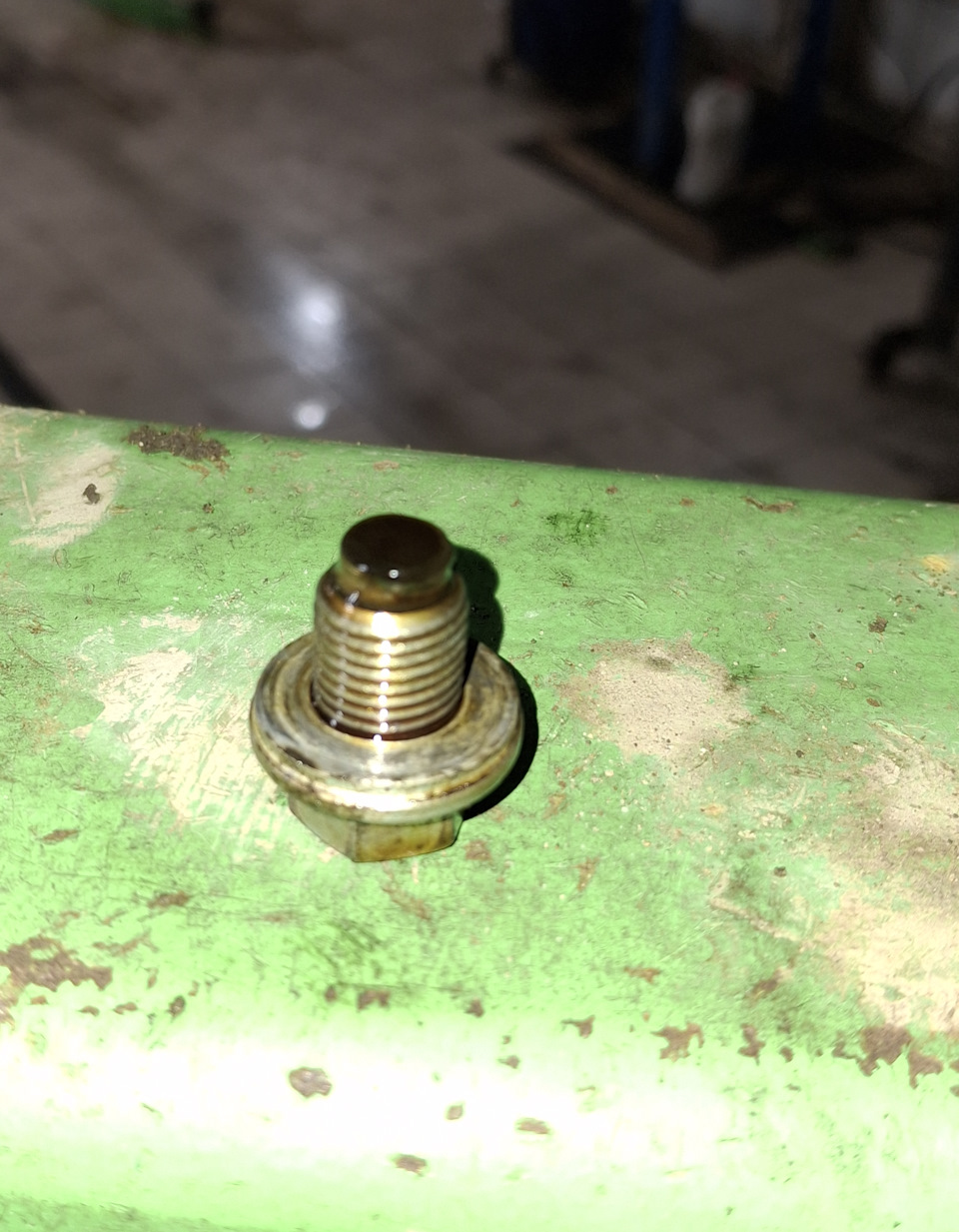

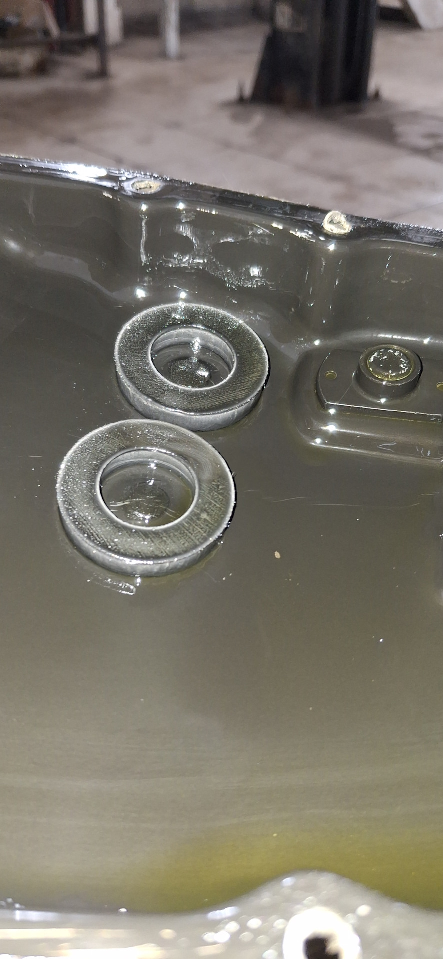

Магниты на поддоне также оказались чистые. Даже чище, чем при замене в прошлый раз.

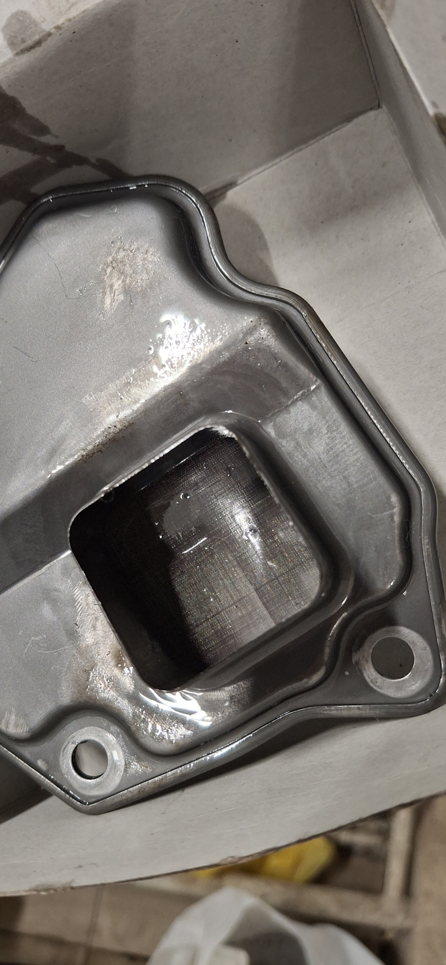

Металлический фильтр грубой очистки, на просвет также не вызвал никаких вопросов. Но раз есть новый, то его и ставим.
Кто то скажет, что старый фильтр можно промыть и потом опять использовать. Возможно это и так, но я пока не знаю, когда наступит очередная замена.
Кому нужно отправлю фильтр просто так за ваш счет.

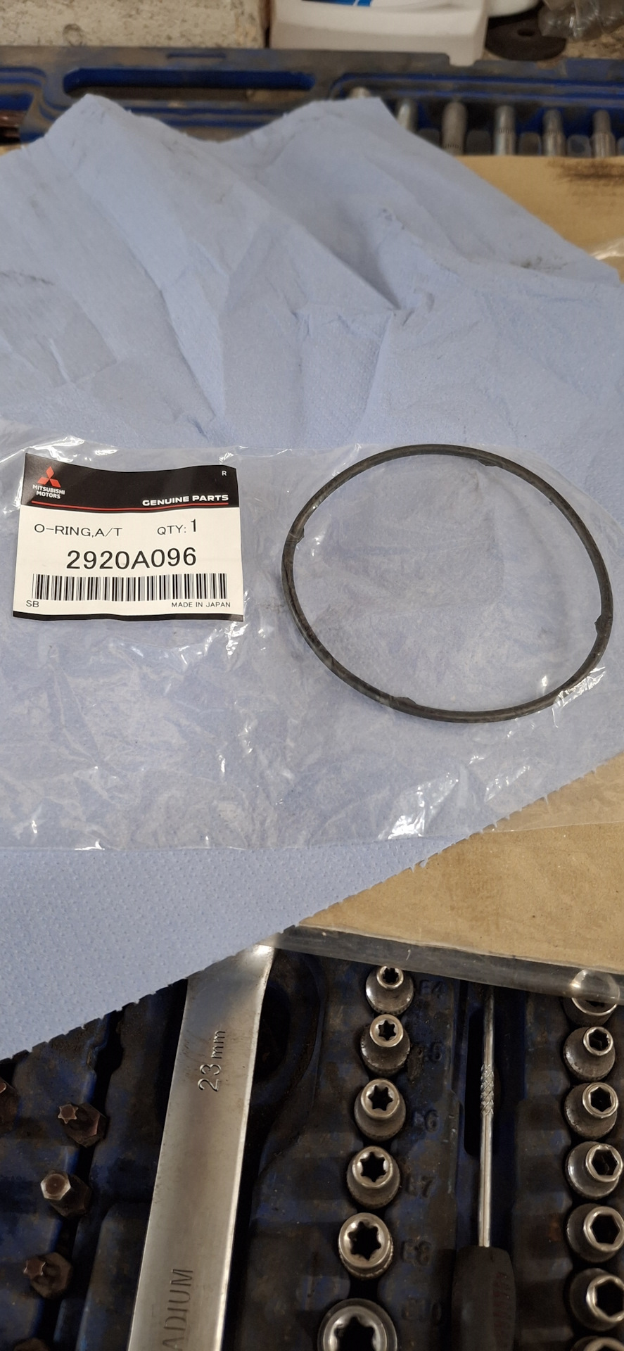

При замене фильтра в маслоохладителе, мастер меня поставил в тупик, взял ли я прокладку для крышки маслоохладителя ?
Вспоминая прошлую замену, где никакого колечка мы не меняли, естессно у меня и сейчас не было такого.
Спасибо мастеру, позвонив в Rossko, нужно колечко было у нас через 1,5 часа.
MITSUBISHI 2920A096 — Кольцо уплотнительное = 350 руб.
По замене никаких проблем не возникло.
По времени заняло 2,5-3 часа.
По цене 4400 руб.
В сервисе погрели коробку мигнут 15-20. Погоняли передачи и довыставили уровень.
После проехал около 10 км до дома — проверил уровень.
