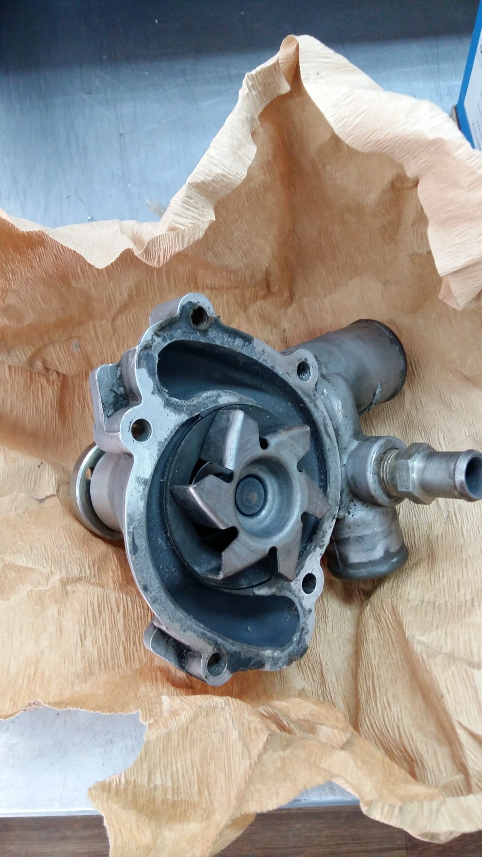

Недавно "всплыла" помпа без крыльчатки практически, пару лепестков осталось, остальные почти растворились, тоже якобы Тосол плюс помпа "тонкостенная" (толщина крыльчатки 1.5мм всего, в некоторых 2.0). Нашёл тут свою помпу, товарищ попросил для экспериментов с инсталляцией ремкомплекта, так вот интересно стало что там с крыльчаткой (тогда то я не знал о том, что с ней может быть, и внимание не обратил), достал, сфотографировал даже…
померял толщину — 1.5мм (помпа ЗМЗ, насколько я понимаю), можно видеть, что за пройденные примерно 50ткм (могу точнее информацию найти, если кого интересует до километра) особых следов ржавчины на ней нет, и это она год после демонтажа уже лежит в коробке точно…
Так вот вопрос — зачем платить больше?
