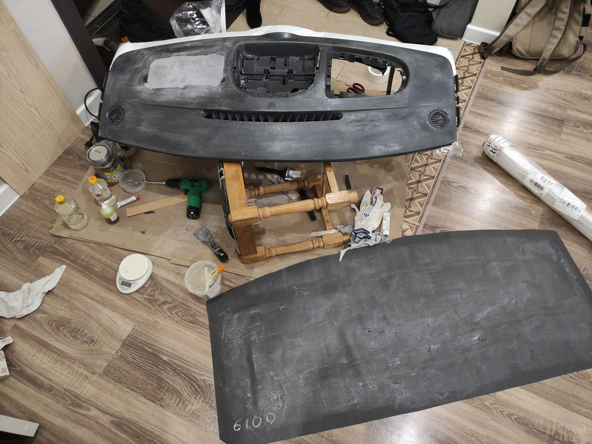

Что имеем: Торпедо было обтянуто китайской алькантарой, которая выцвела за 2 года и более 5 лет отражала мне солнце в лобовое стекло.
Что делать: перетянуть!
Самый удобный и правильный вариант — использовать термокожу. Это такой хорошо тянущийся материал из ПВХ с добавлением всяких полиуретанов. Материал изготавливают в разных цветах и фактурах, чтобы приблизительно напоминать оригинальные пластиковые панели авто (чтобы новый владелец авто не заподозрил, что айрбэгов нет).
Для перетяжки нужно:
1. Термокожа
2. Полиуретановый клей
3. Разбавитель полиуретанового клея (для упрощения нанесения)
4. Активатор клея (для термостойкости)
5. Строительный фен
6. Обезжириватель
7. Наждачка
8. Кисти
Большинство материалов можно прибрести в horn.hk. Их же магазин есть на Озоне, но цена будет в разы больше, чем заказывать доставку напрямую.
Модусу более-менее подошла термокожа с номером 6100.
Порядок действий:
1. Снять старую "шкуру" (если есть). И заматовать поверхность.
2. Обезжирить повержность
3. Добавить в клей соответствующий растворитель в соответствии с инструкцией и добавить активатор клея, перемешать
4. Нанести на торпедо и термокожу тонким слоем полученный клей в два слоя, между слоями сушка до полного высыхания.
5. Накинуть термокожу на торпедо и нагревая клей феном (снова его растаплвая), склеить материалы. Но чтобы термокожу не поджарить и не перетянуть и чтобы не образовывались пузыри, то есть постепенно от одной точки в края. Лучше это делать с помощником, т.к. нужно поддерживать термокожу от преждевременного приклеивания, потом фиг отдерешь.

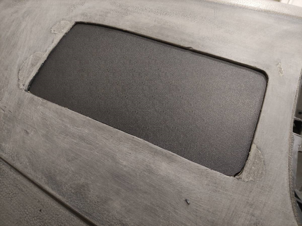

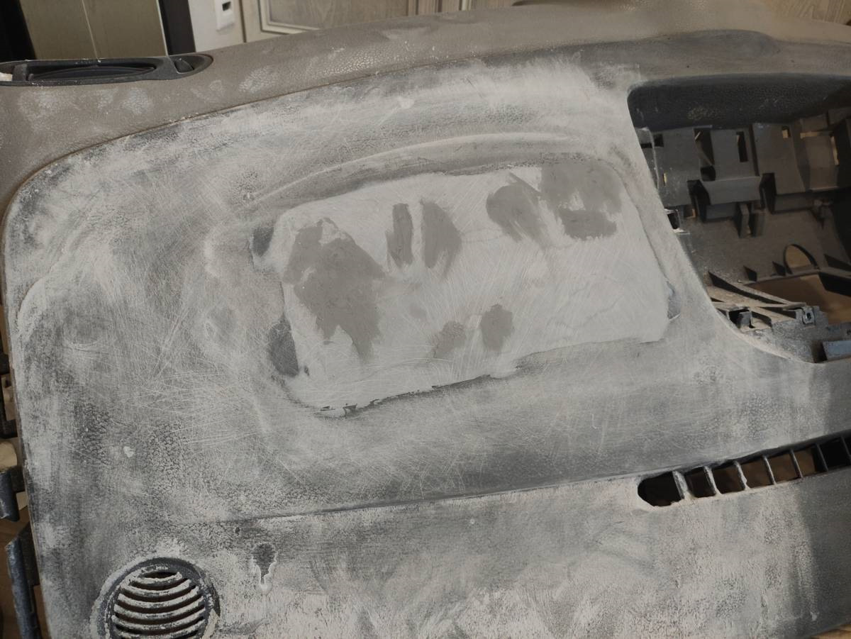

У меня ранее была пассажирская подушка, потом она где-то в ЕС стрельнула, а я в РФ сделал там углубление под всякую фигню. Решил заделать. Купил пластик ABS 3мм, вырезал, вложил и зашпаклевал мягкой резиновой шпаклей для бамперов.
Потом все обезжирил и промазал клеем каждую часть в два слоя с межслойной просушкой.

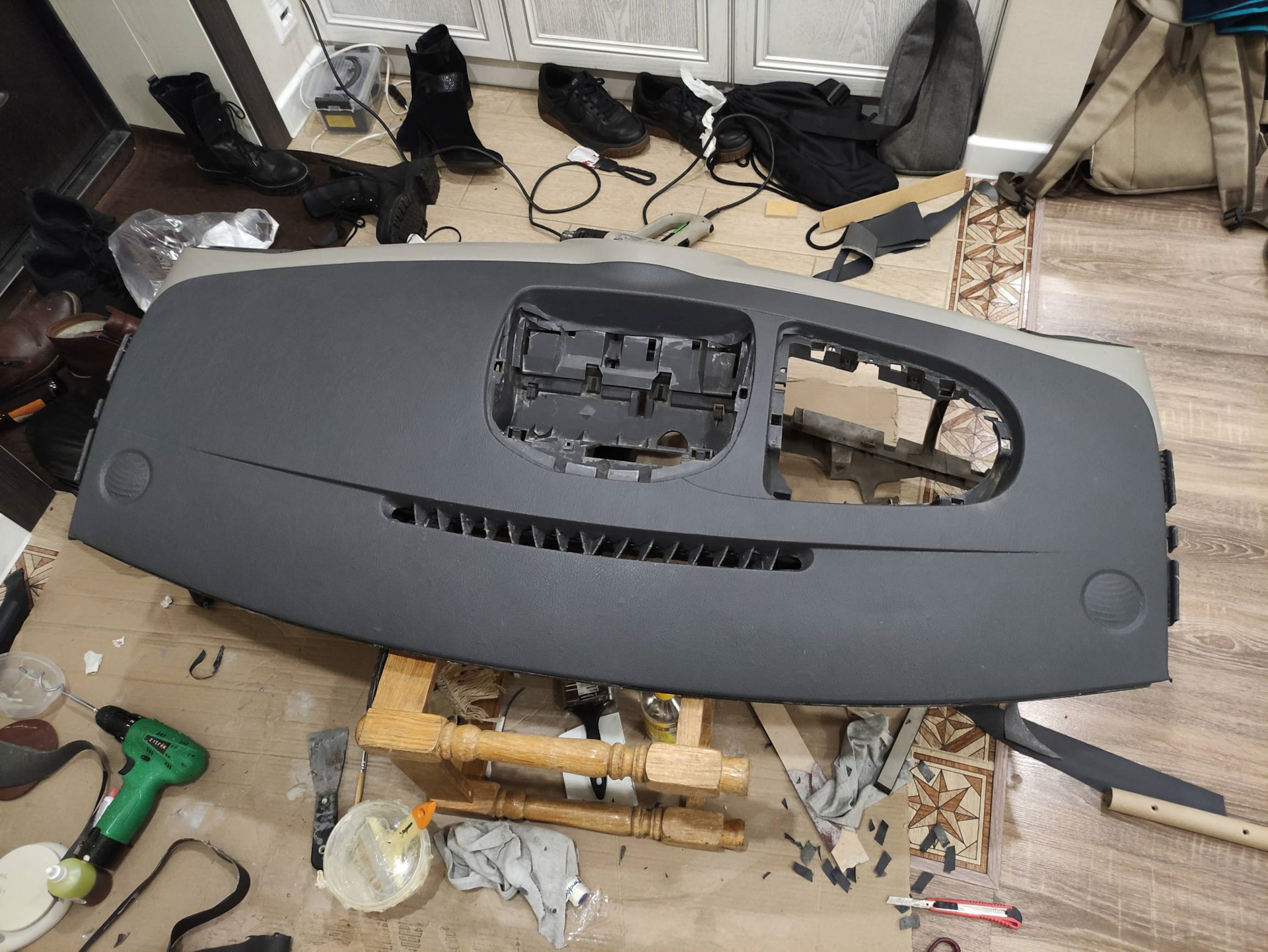

И тут первая ошибка!
Я не разбавлял клей. Мне влом было ждать специальный разбавитель, и я подумал, что текучести полиуретанового клея хватит. После вливки Активатора (Дисмокол), я понял, что попал :( Этот активатор работает как загуститель!
То есть я не смог равномерно тонким слоем нанести клей. При втором слое образовывались типа катышки! Как на шерсти, только жесткие.
Я ошибочно полагал, что они расплавятся при нагреве феном, но это не так =(
Вроде бы и нормально вышло. Но если приглядется очень много пупырышек получилось из-за катышков. Но я смирился, всё равно лучше чем было. Да и с подрезаниякрая накосячил. Если потом делать прям вообще нечего будет и будет лето (а не ноябрь), то перетяну без проблем =)
Так же люди перетягивают дверные карты, всякие подиумы для аудиоколонок. Материал классный и большой выбор по цветам и фактурам.
Но помните! Специальный разбавитель надо для полиуретанового клея, активатор (без него под солнцем полиуретановый клей может размякнуть и материалы расклеятся), правильные пропорции, хорошая подготовка оснований и прямые руки (свои и помощника).

Приветствую. Подскажи как снять старую термокожу? Чем клей этот растворяется?
У меня в торпедо уже не было айрбэга и виниловую "кожу" еще прибалты наклеивали. Она легко оторвалась. Потом я сверху самоклеющуюся "алькантару" накидывал. Можно внять клей мелкой наждачкой. Это еще надо делать для нормального приклеивания, не должно быть идеально гладкой поверхности, она должна быть "заматирована". Если после наждачки попытаться "обезжитирь" 646 растворителем, то пластик снова станет гладким :D
