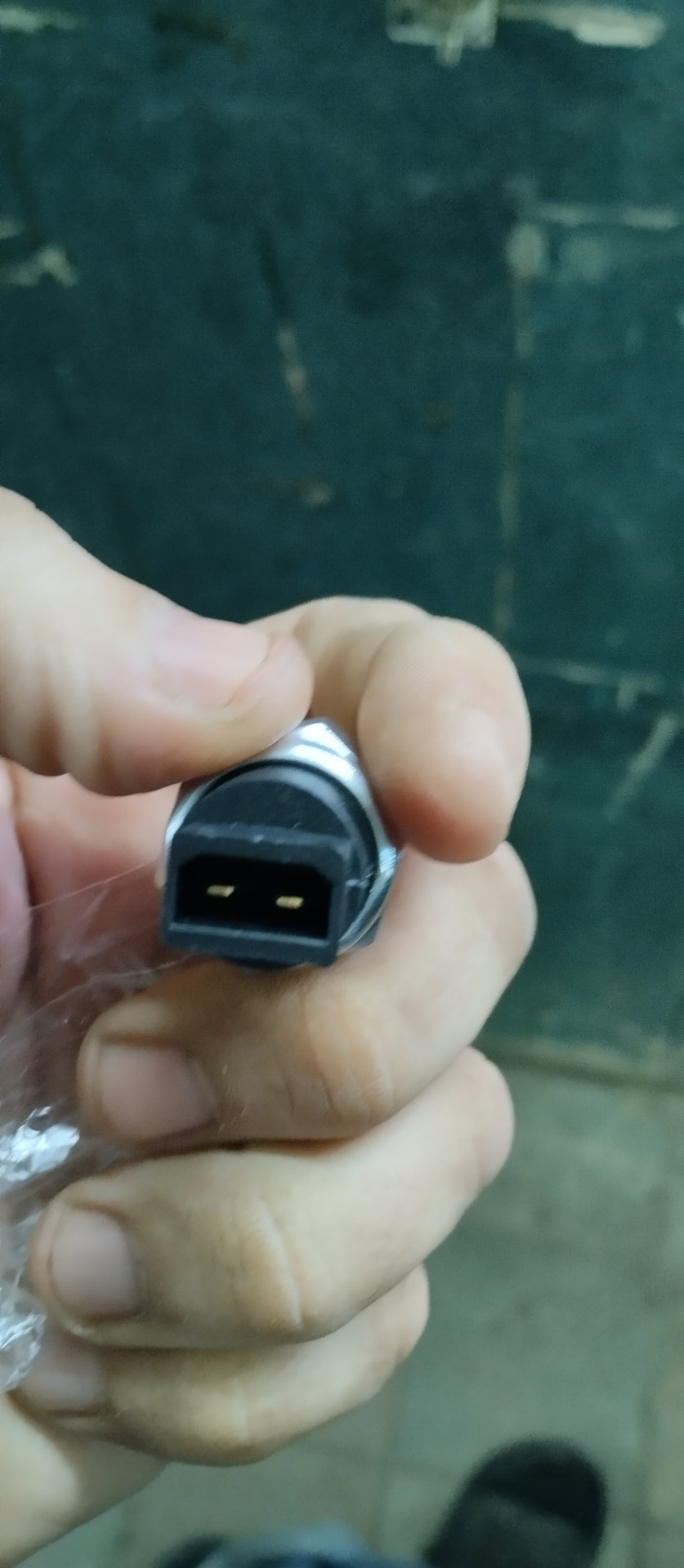

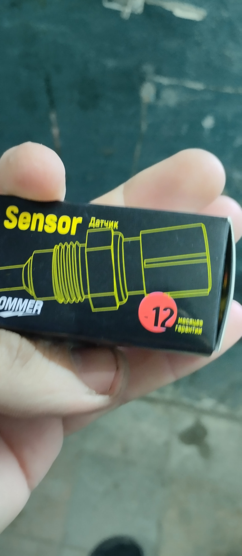

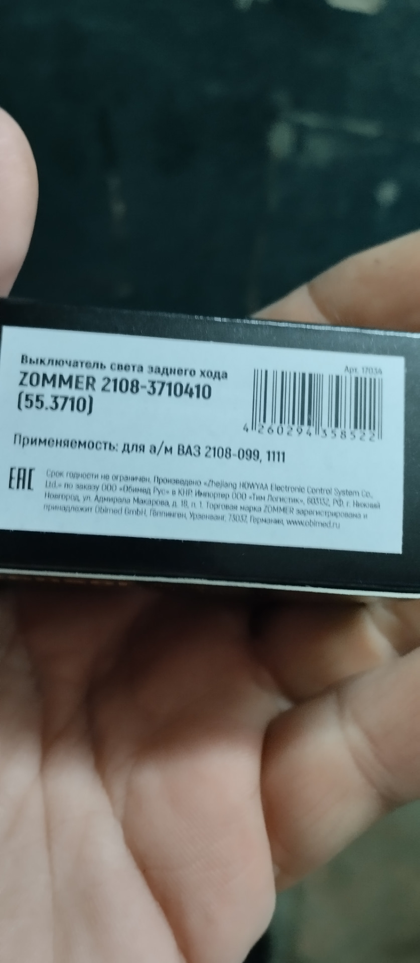

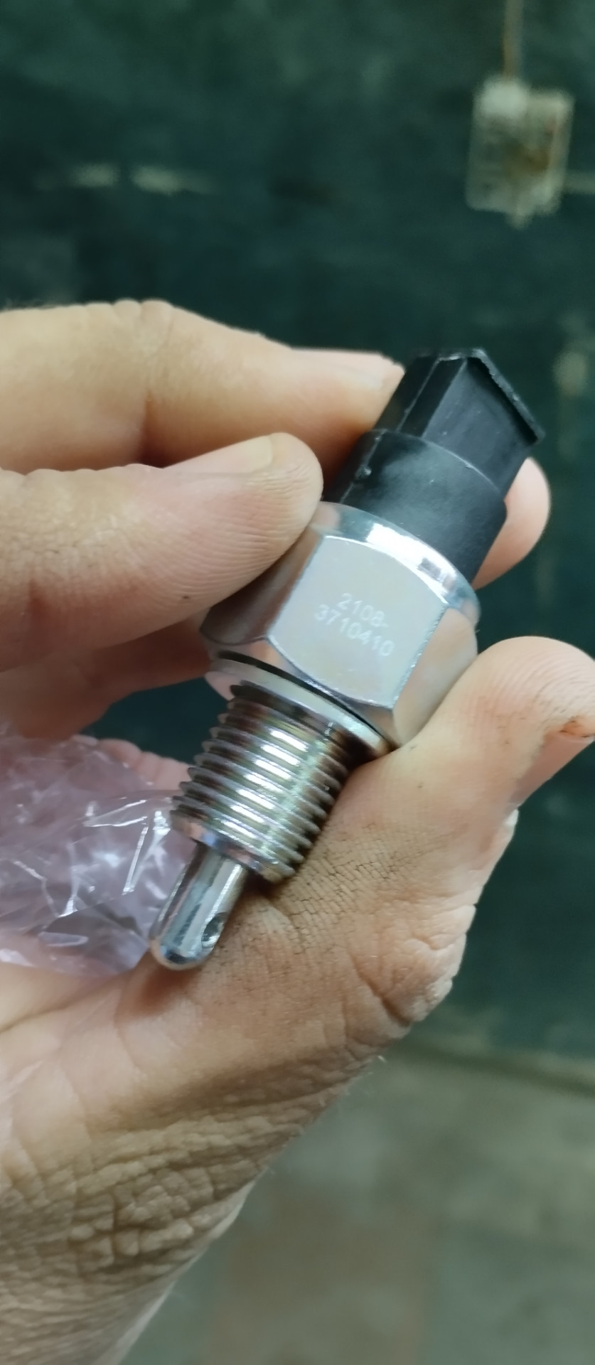

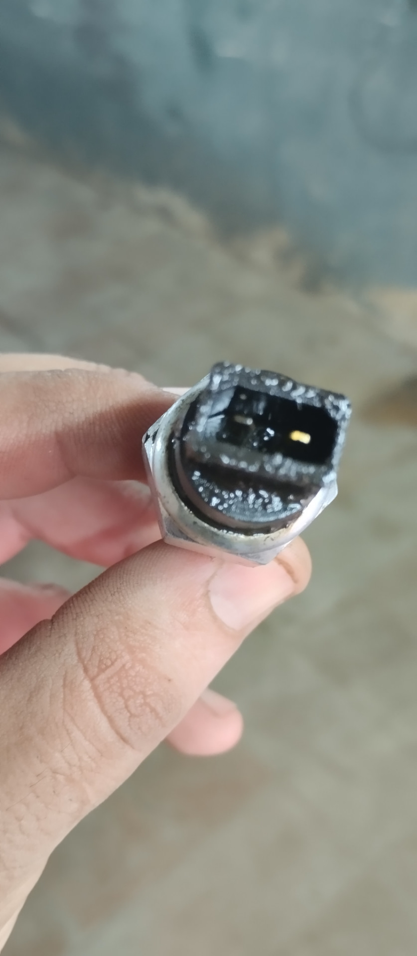

Всем добра и мирного небо над головой. Вчера вечером заехал во двор многоэтажки, заехал заехал а выезжать только задом так как двор тупиковый и заставлен машинами, вы спросите в чем проблема? А проблема в том что свет заднего хода приказал долго жить, вернее не сами лампочки а выключатель света заднего хода. Пришло на ощупь выезжать, при этом машинами заставлена так что сантиметр мимо и прощай почка. Кое как выехал и решил не оставлять на завтра то что можно сделать сегодня. Заехал в ладу деталь и приобрёл се чудо за 210 рублей. Утром с позаранку решил поменять, процесс замены прост, ключ на 22, открутил и быстро прикрутил. И вот во время замены у меня появились флешбеки, год назад менял этот же выключатель, даже есть запись в бж . При детальном осмотре внутри старого выключателя масло, а при нажатие работает как насос.
Итог. Доверие этим деталям ноль и если опять полетит то поставлю от десятки, если не ошибаюсь то на КПП идут два типа, от 08 и от 10.разница только в штекере. Всех благ.
