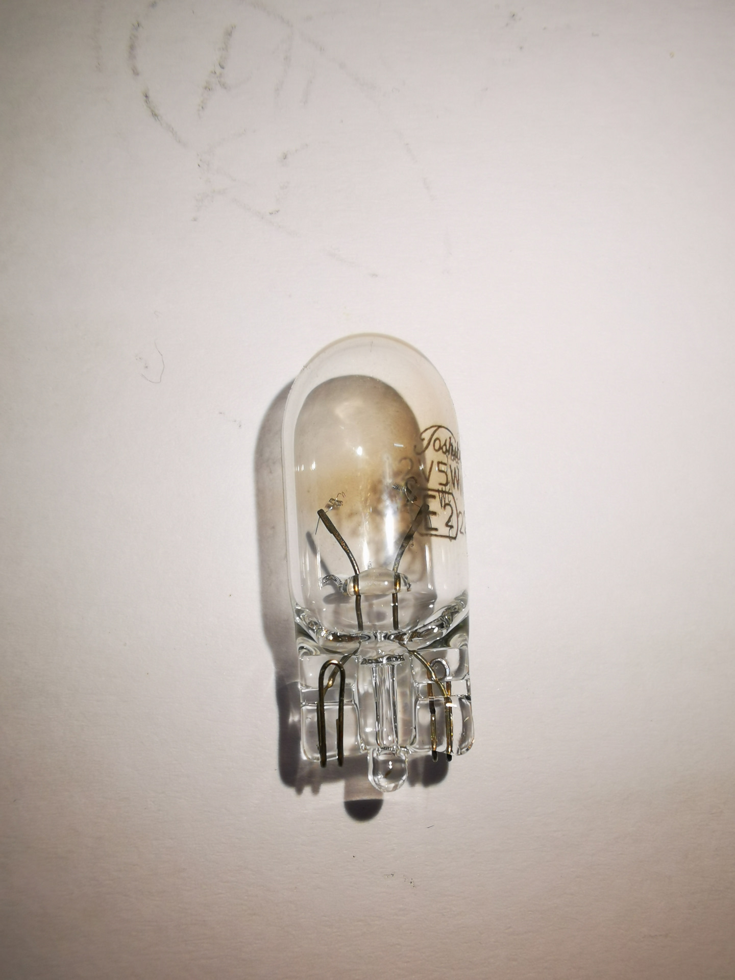

Вот виновник всех проблем.
Проработала она 13 лет или 365.000 км.
Главное не то, что она проработала, главное как )). Новые лампочки светят куда ярче и красивее )))

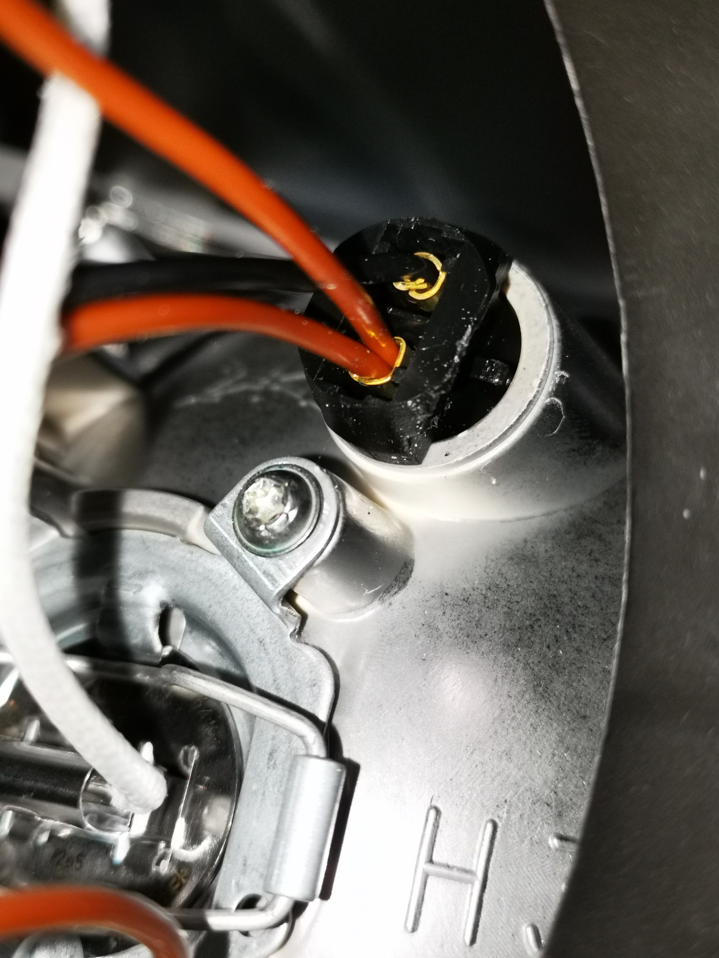

Нашёл в багажнике крючок о котором все говорят но как ни старался лампу вытащить с его помощью не вышло. Может быть он предназначен для других задач. К лампе приходят три провода два коричневых и один чёрный. Нужно тянуть за два коричневых и лампа выходит. Никаких тонкостей нет заменил и вставил обратно.
Насколько я помню, там крючок не нужен никакой. Просто на себя надо дернуть, за патрон. Он там плотно очень сидит. За провода лучше не дергать — это я точно помню.
За патрон никак не дёрнешь рукой может быть специальным инструментом типа длинных плоскогубцев.
