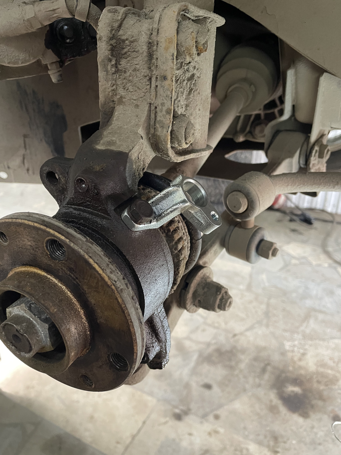

В моей комплектации бомжа, есть функция ABS. И она рабочая 🤭, была до этой зимы☃️.
При запуске машины горела индикация «ABS», видела пару раз, потом перестала обращать внимание.
И тут к концу зимы заметила, что она совсем признаков жизни не подает. И машина в повороты уходит в занос. Вне зависимости от скорости, хоть полностью остановись.
Дрифтерам на радость, мне на седые волосы 🤭.

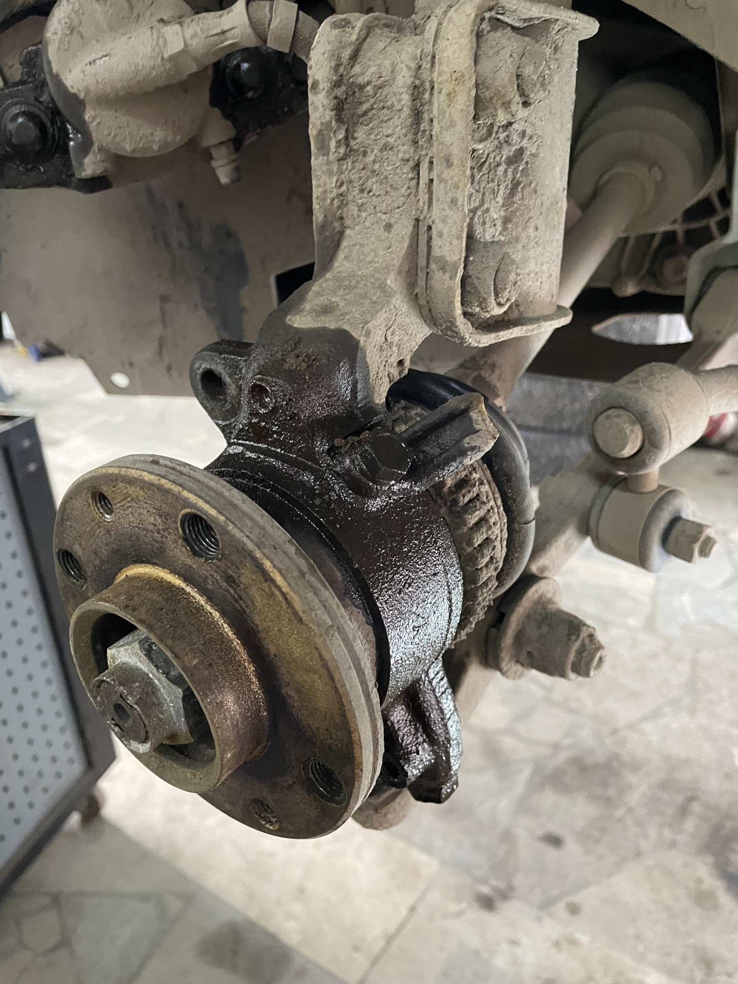

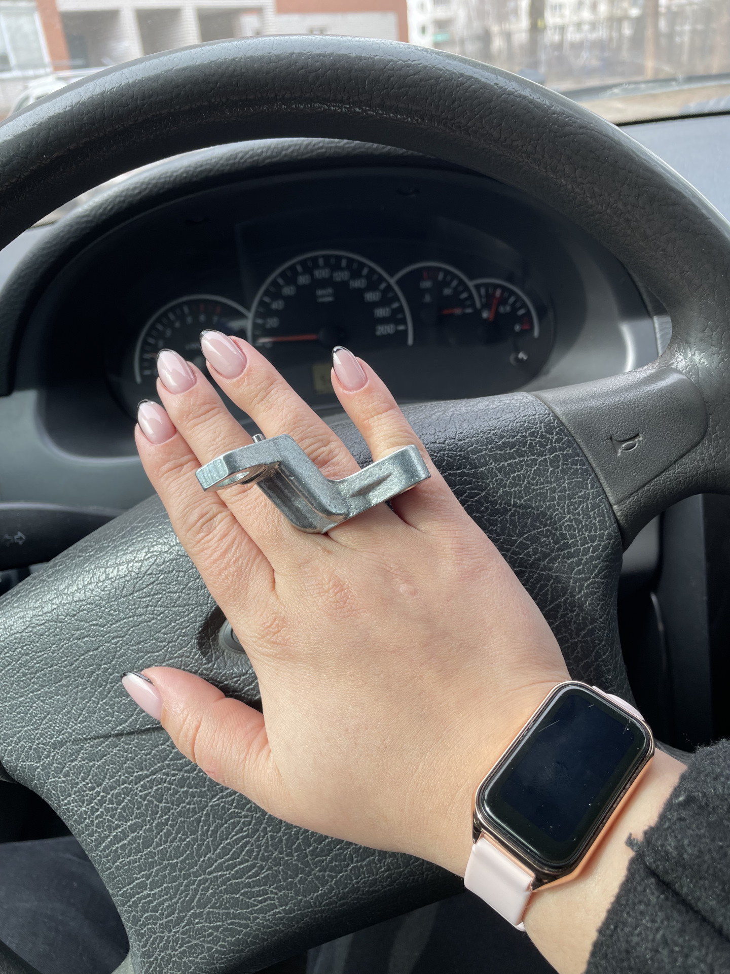

Ну и полезла смотреть, как оказалось, отломился кронштейн ABS.
Смотала висящий датчик. И закинула под капот.
Менять решила на запланированном то.

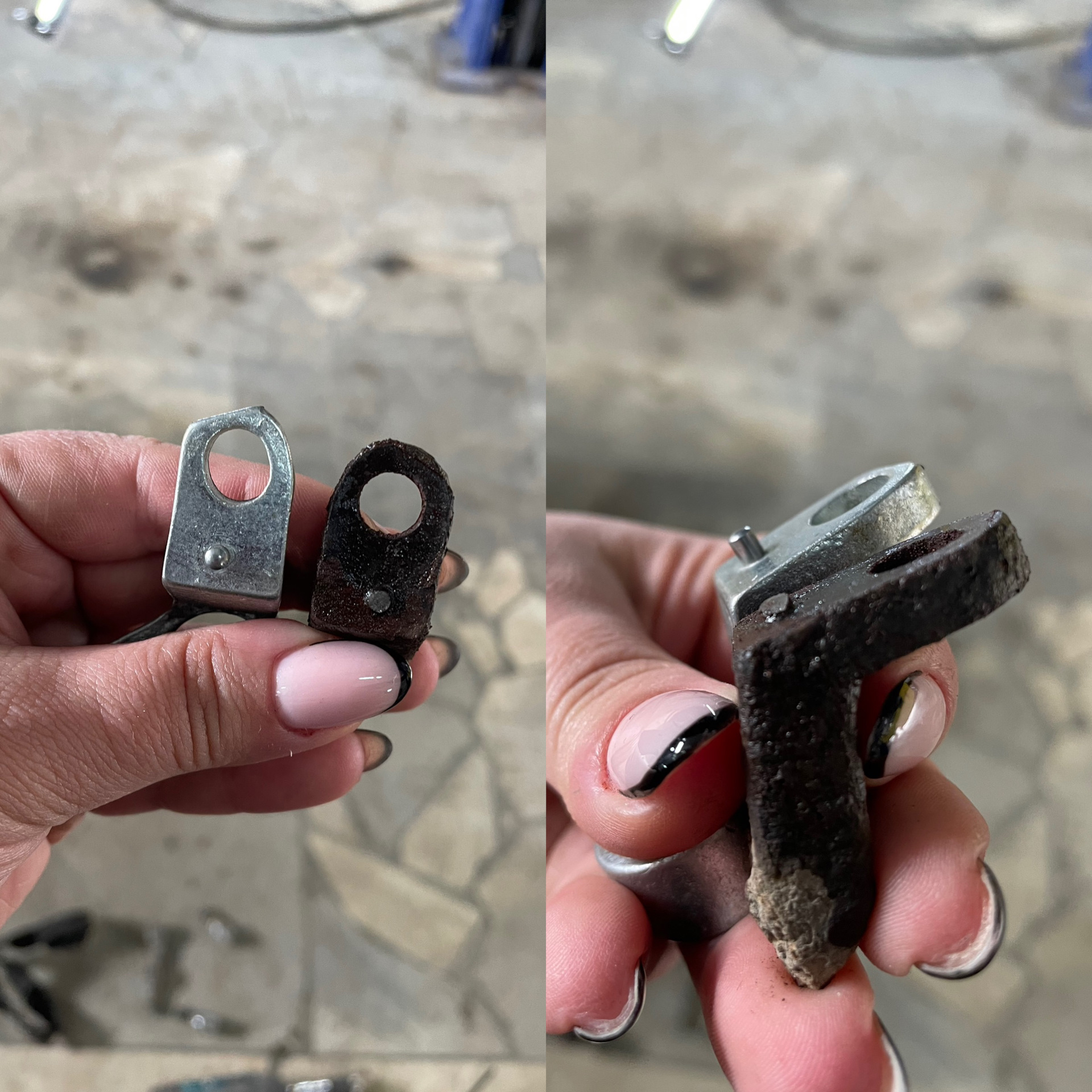

Стоит отметить, что данные кронштейны не так уж просто найти. Под заказ от 1200 рублей, жабка честно душила, т.к «красная» цена 500 рублей.
Нашла я их по итогу в маленьком магазинчике, по цене 420 рублей.
Они кстати взаимозаменяемые с ВАЗ-1118.
Как обычно к котам в сервис, кощьку на подъемник 🚠.
И видим, как по факту кронштейн сгнил.

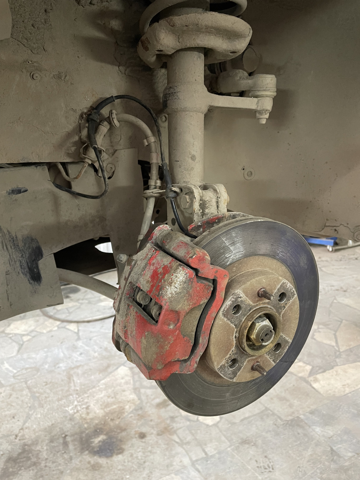

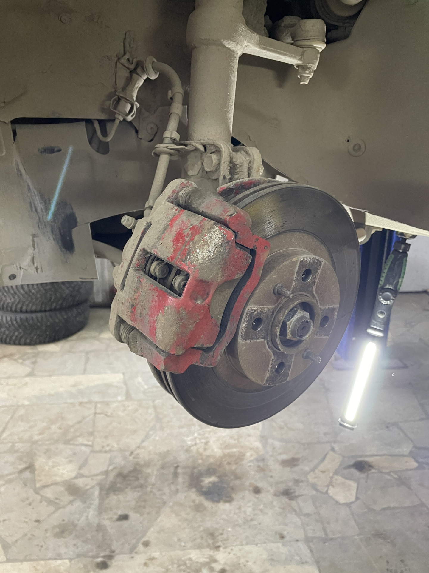

Пока меняют резину, я скидываю все внутренности тормозов.
Берем головку Torx E14, пшикаем многоцелевой смазкой. И откручиваем суппорт.

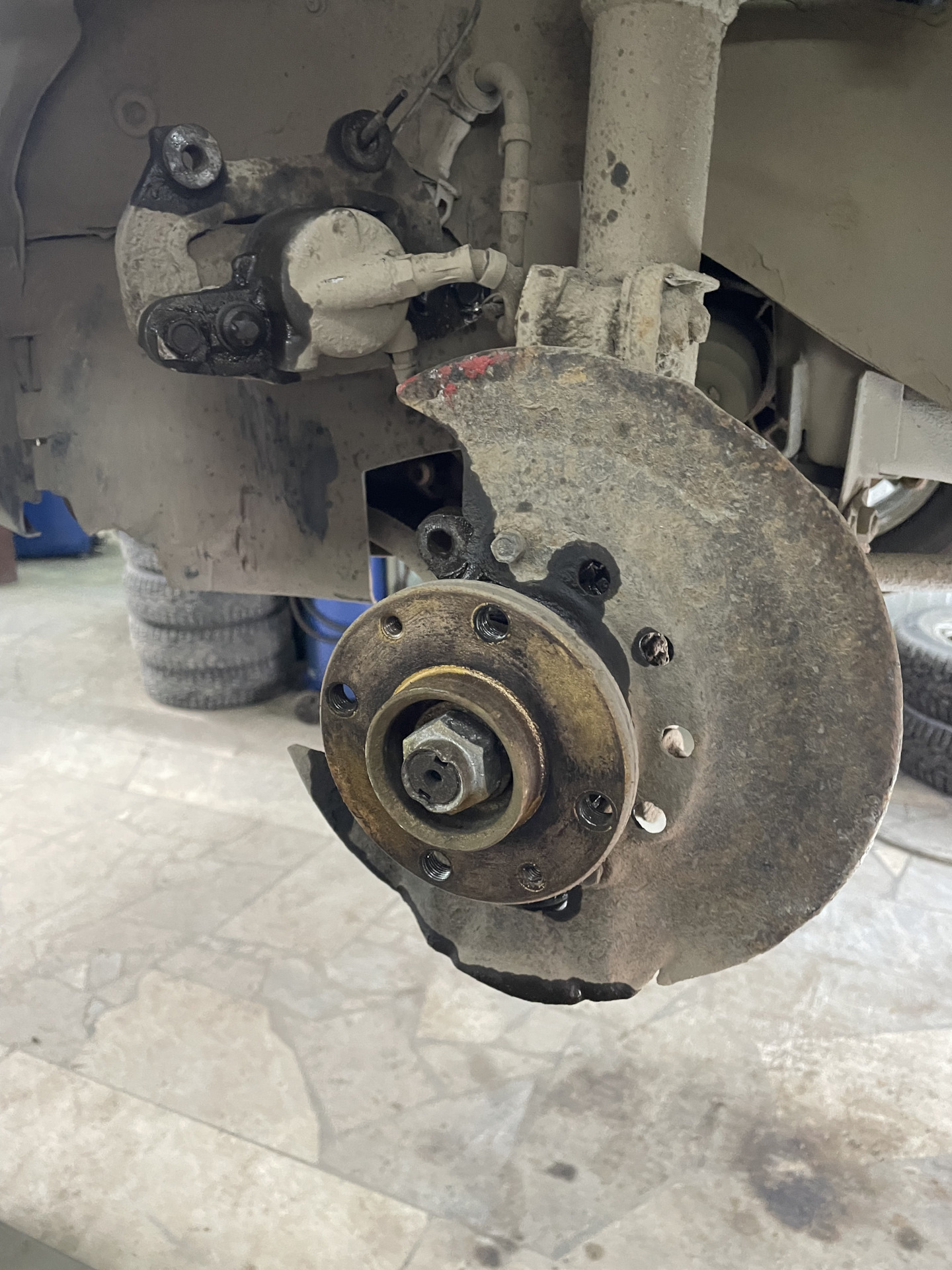

Далее идет на очереди тормозной диск. Ключиком на 7, отворачиваем два штифта.
И дальше снимаем защитный кожух тормозного диска. Тут к сожалению не помню, какую брала головку😔.

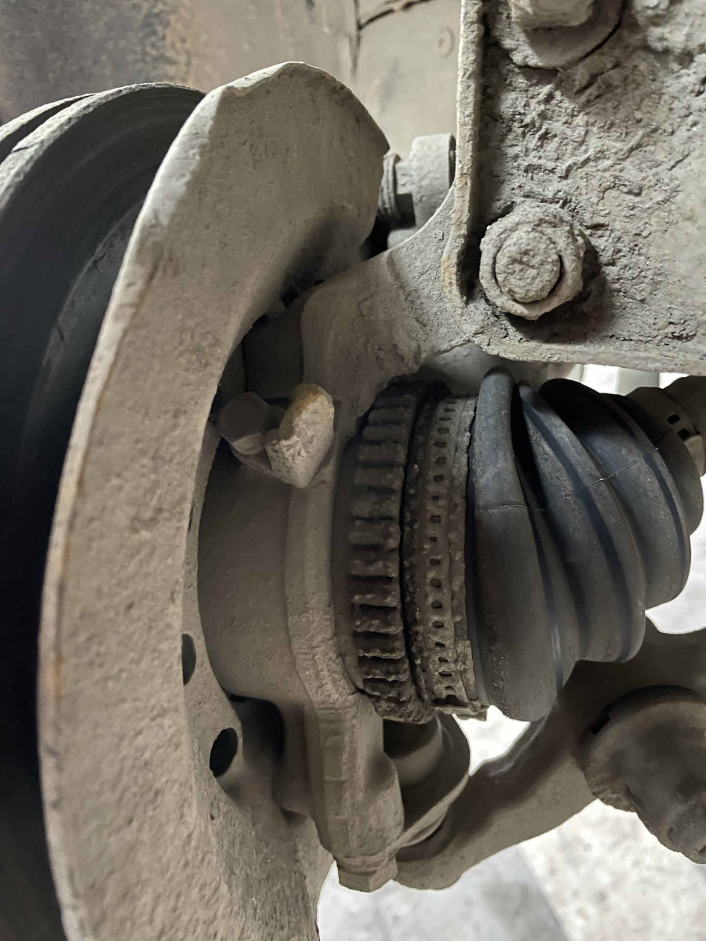

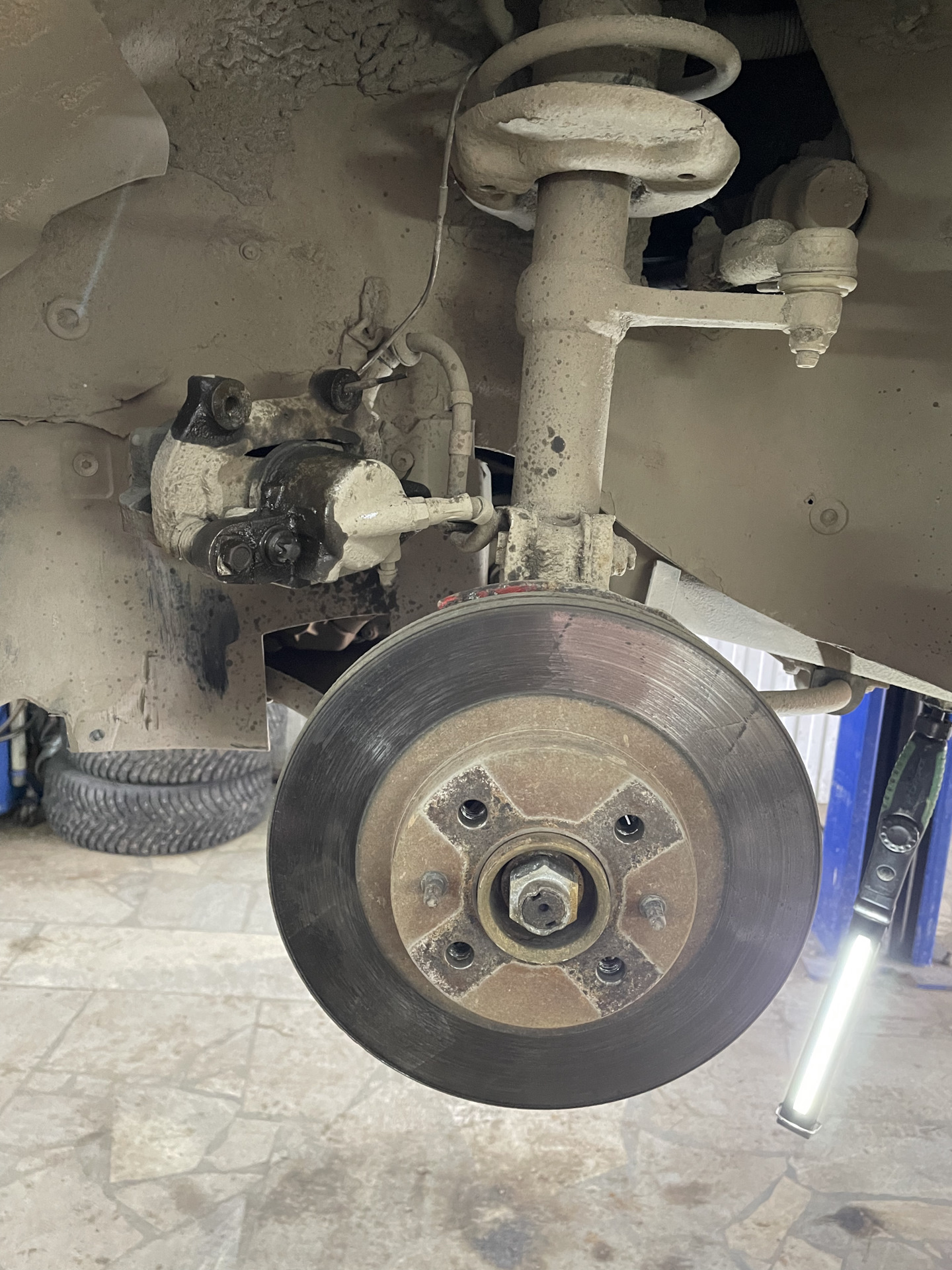

И тут уже в шаговой доступности сам кронштейн.
Открутить его с первого раза не получилось, на что я вообще расчитывала🤭. Все залила всемогущим средством, и стала ждать. Головкой на 8 открутила болт.
А кронштейн даже с места не сдвинулся 🙄.
Как итог, я просто одним ударом сбила его, оставив маленький штырек внутри😒.
Ставим новый на место. Прикручиваем и хорошо затягиваем.
Далее ищем сам датчик, устанавливаем. И все собираем в обратном порядке 😎.
Как раз резину сменили, поехала проверять.
Лампочка признаков жизни не подала, но система стала работать как и работала до всего случившегося.
По лампочке буду дальше искать проблему.
