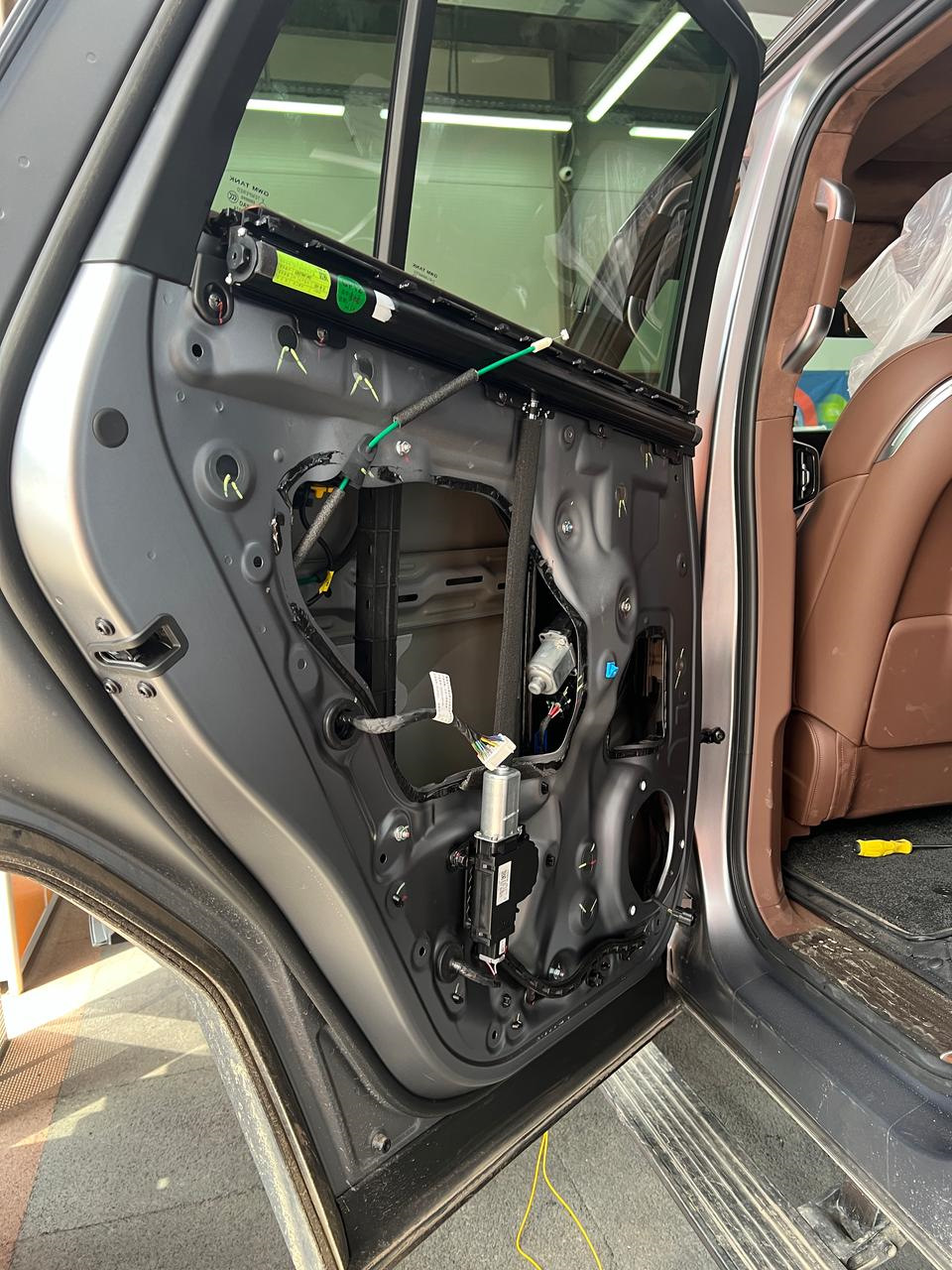

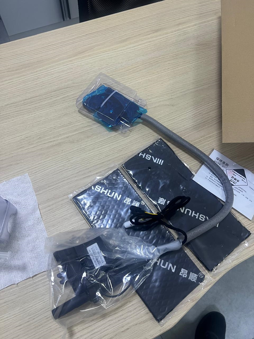

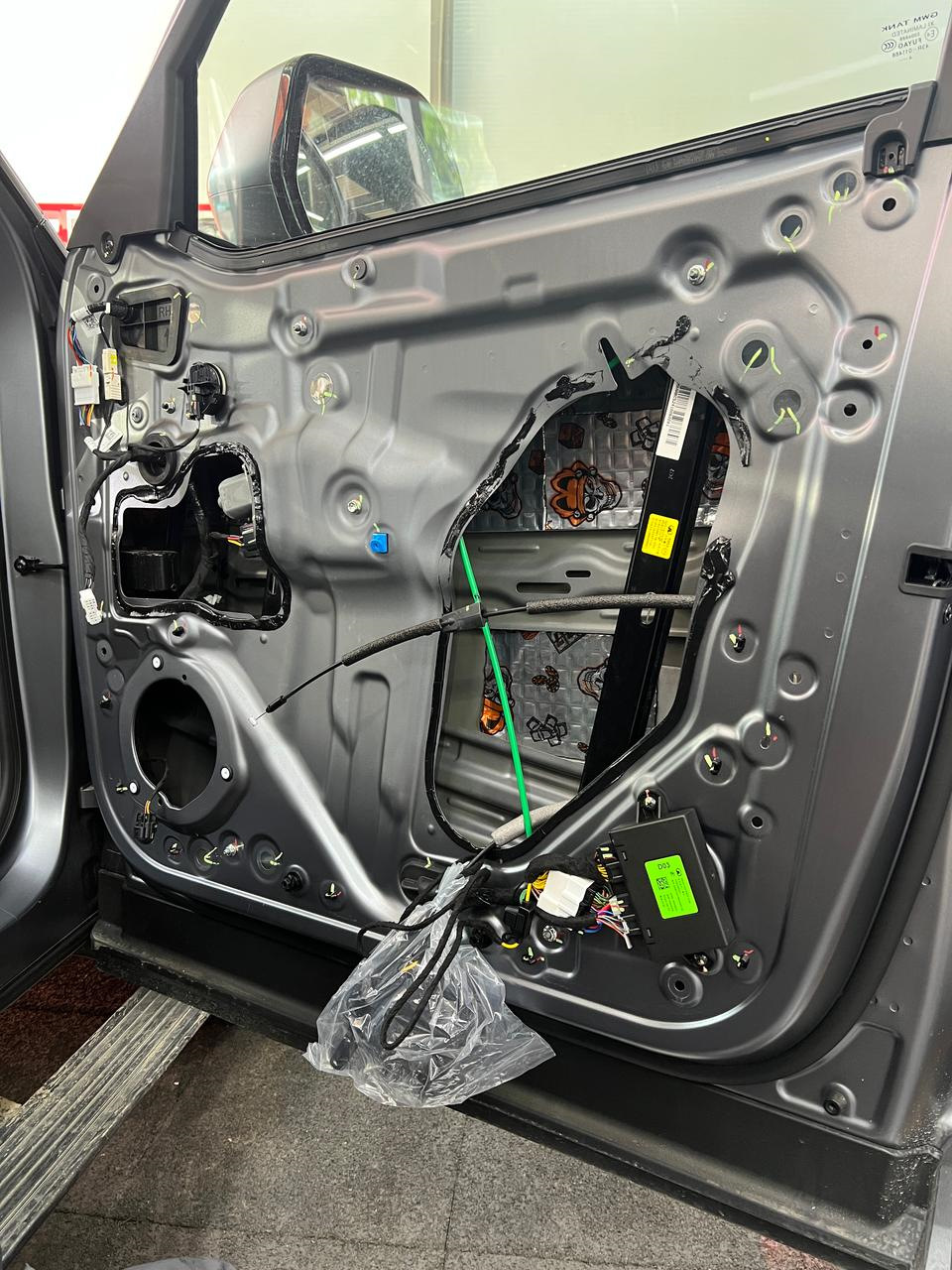

Для автомобиля стоимостью 10 млн р было странным отсутствие доводчиков дверей.

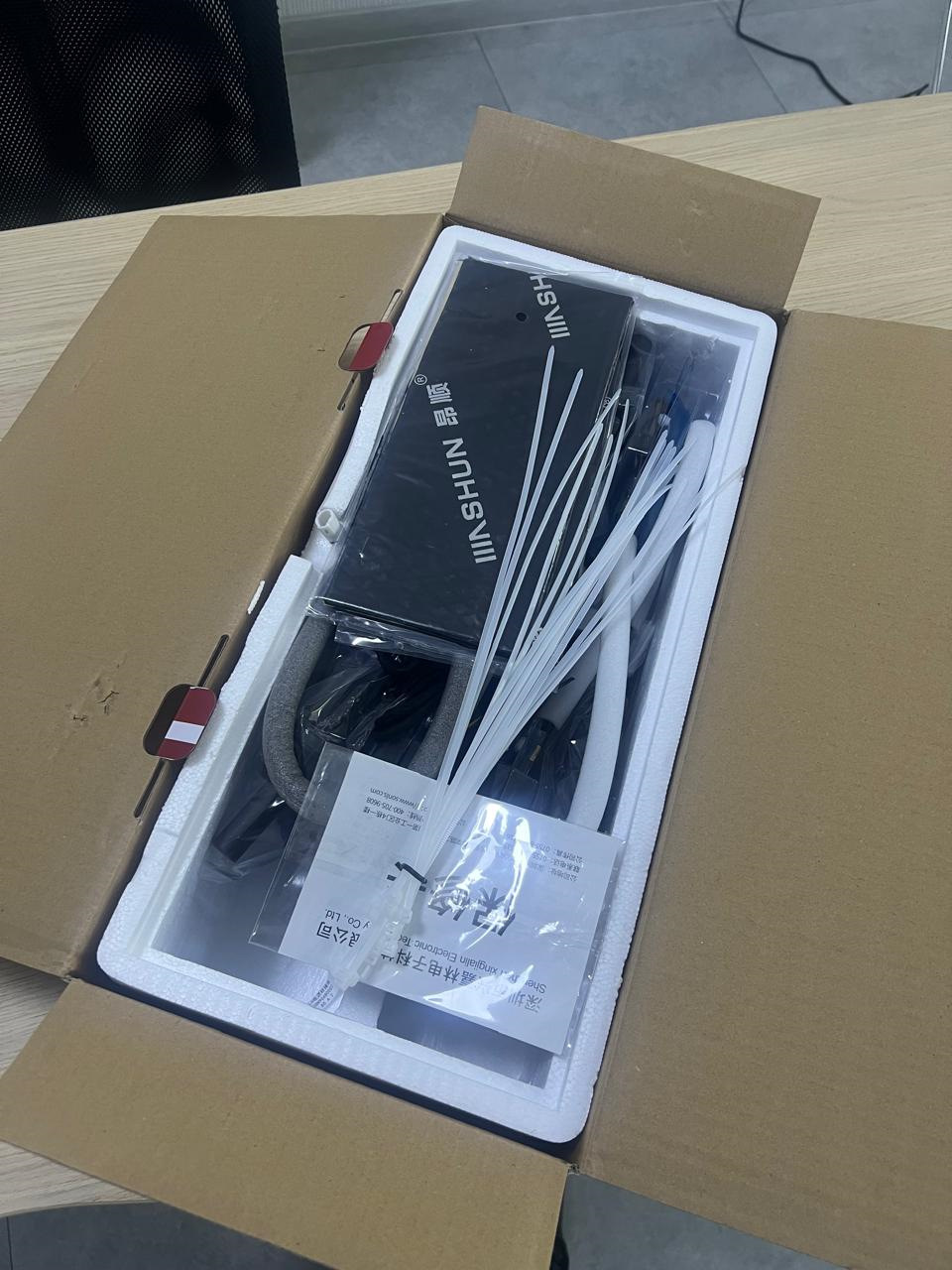

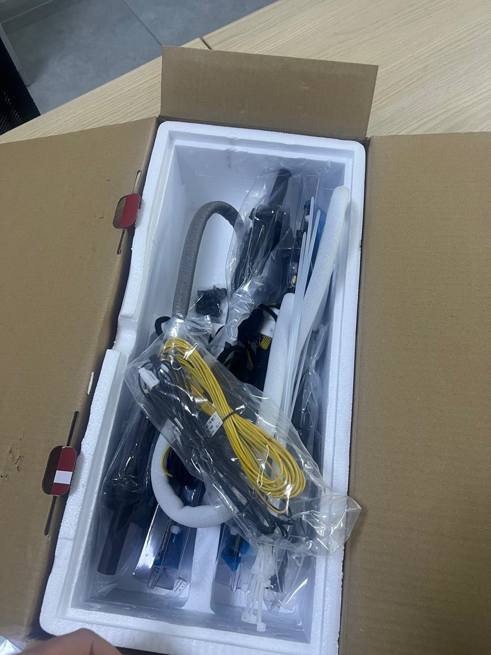

Когда заказывал доп бак с Китая, взял сразу и доводчики до кучи, чтобы за доставку не платить лишний раз.
Теперь пришло время установить их.

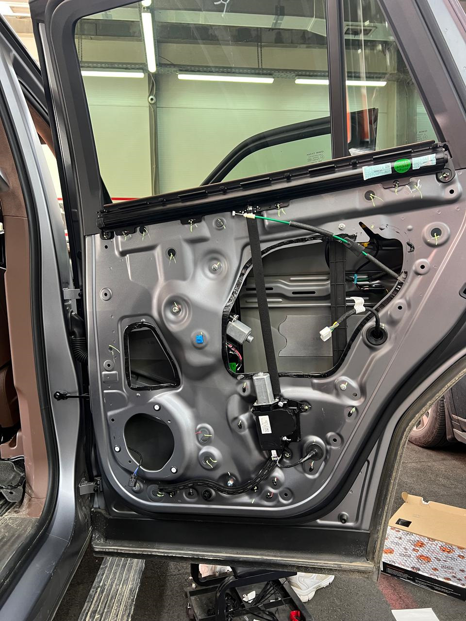

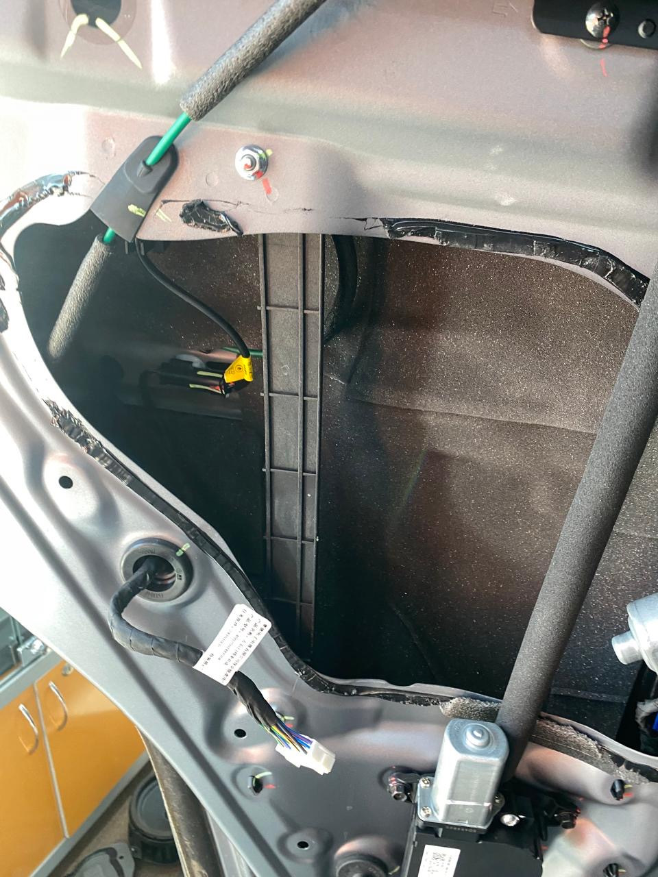

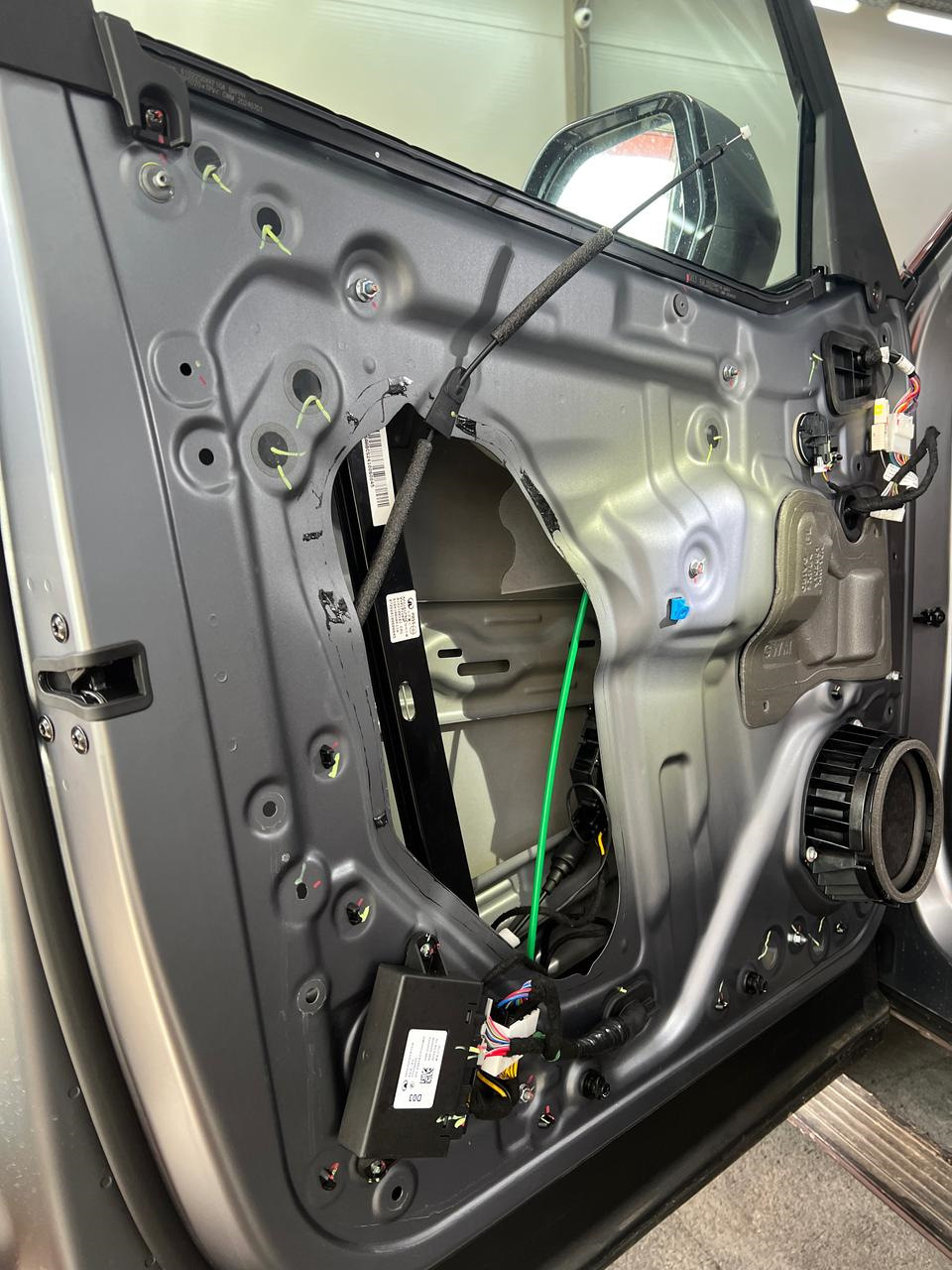

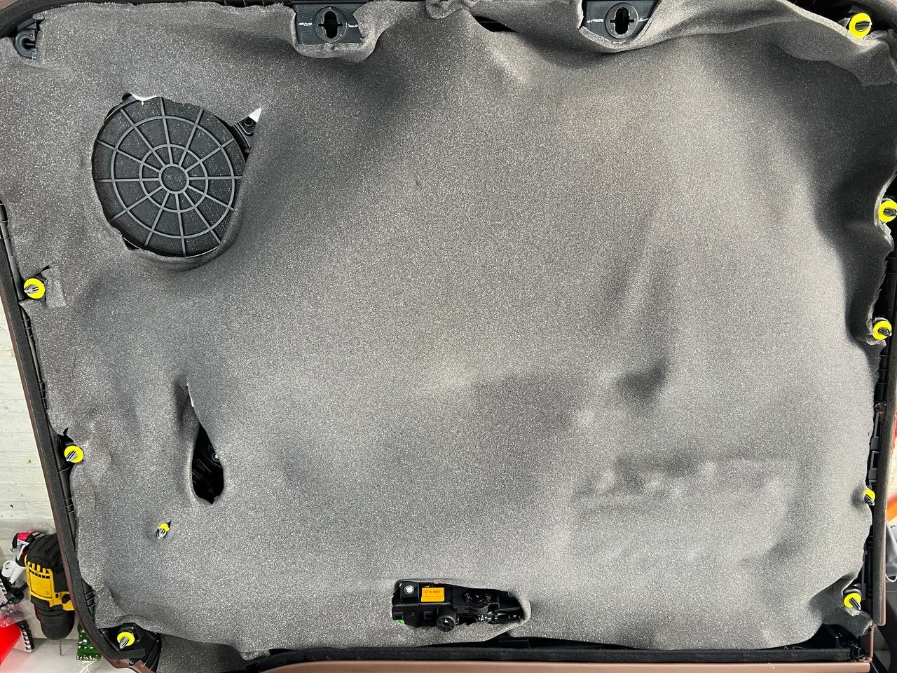

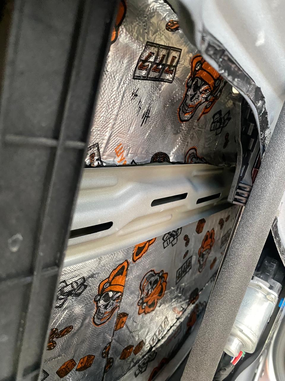

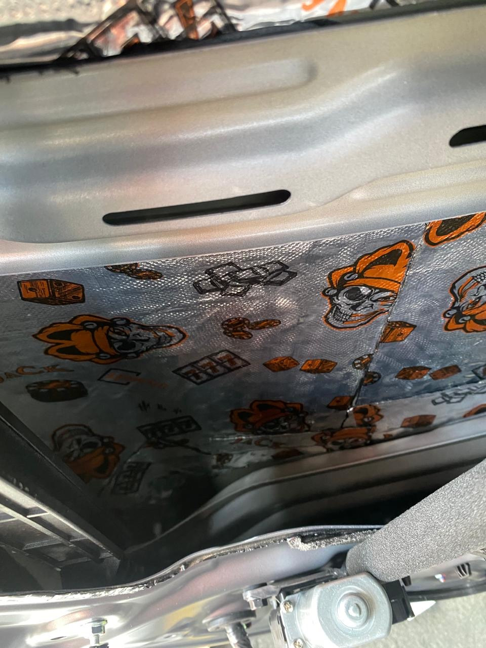

В мастерской вскрыли дверные карты и обнаружилось, что шумоизоляцию туда не положили. Знаю что автомобиль оснащен активным шумодавом, но все же раз уж вскрыли карты, решил сделать вибро и шумо изоляцию дверей дополнительно. По крайней мере это должно положительно сказаться на звучании аккустики установленной в двери.
Стоимость работ:
установка доводчиков — 20 000
шумоизоляция — 28 000
Доводчики — 24 500
Сделали шумку с доводчиками.
По впечатлениям — доводчики кайф! Притягивают с небольшой задержкой, но качественно:) Плюсом двери стали тяжелее и практически всегда сразу закрываются если приложить хоть небольшое усилие.
По шумке — еще не понял, разницы большой точно не заметил, но пока только город. По музыке — такое впечатление что стало все немного сочнее и глубже. Но, опять же громадной разницы нет.

В упор не вижу трубчатых усилителей дверей?
Почему тут только полоски как в ладе гранте?
Понятия не имею что и почему, но одно знаю точно — танк ооооочень крепкая машина и при переворотах у нее раже стекла не страдают. Сравнение конечно весьма забавное 🤣
Удивило, что в младшем танк 300 есть и эти полоски и трубчатый усилитель. В вольво также полоска и труба, на старших моделях две трубы. Я не инженер и отталкиваюсь от сравнения, поэтому не понял с чего вдруг на такой дорогой машине там не напизали труб. Это очень важно для машины с рамой, так как дверь выходит наружу за силовой каркас рамы и согнуть ее на раз два
Ну я тоже не инженер по автомобилестроению, но сапромат знаю, ребра там достаточно жесткие. Ну и краш тесты с боковым ударом показывают великолепные результаты. Поэтому сомневаюсь что это какая то недоработка. Когда ты в танке, ощущаешь себя в капсуле:) видел результаты переворота 300, был очень удивлен. Авто Тотал а внутри все цело🤷♂️ а 700 имеет еще большую жесткость
Справедливости ради — обычно нигде никакой дополнительной шумоизоляции и нет. Как и здесь — антивибрационные наклейки и дверные карты, которые основную функцию и выполняют.
Но очень интересно, будет ли ощутима разница при скоростях 130+
Нет особой разницы на скоростях. Активный шумодав работает хорошо. Единственное что стало лучше — музыка, она заиграла немного сочнее, интереснее.
Добрый день, пришлите пожалуйста ссылку на доводчики.
Добрый день. Ссылки нету, покупал через знакомого, могу дать его контакт в телеге, но ценник может быть несколько другой так как у меня по сути бесплатная доставка и на меня свою маржу не накручивали.
