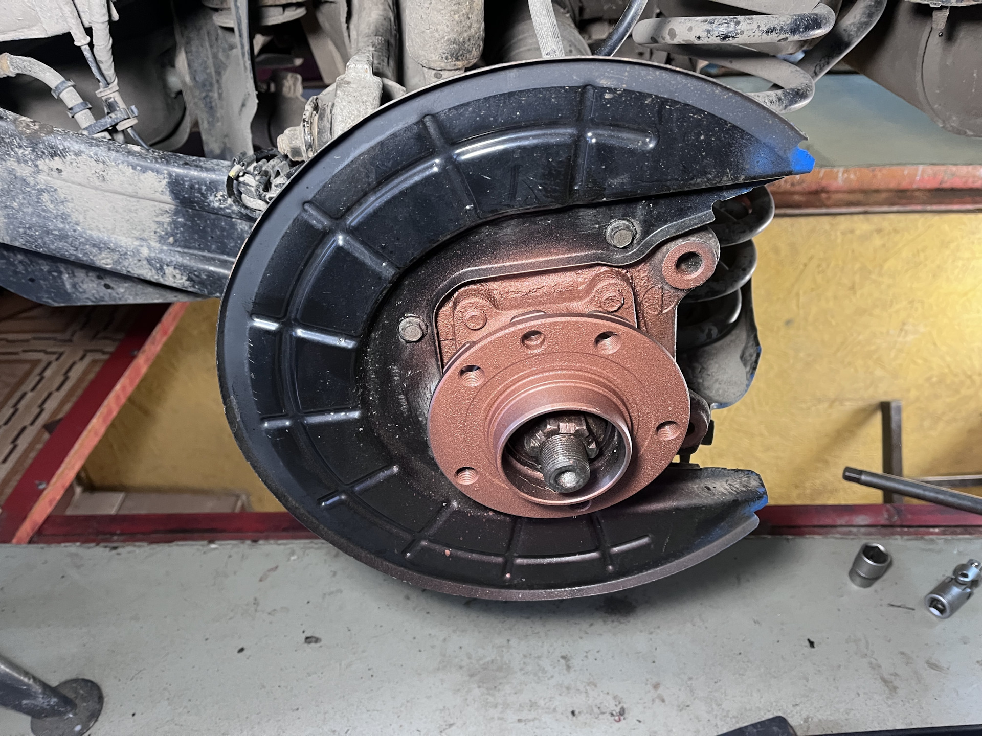

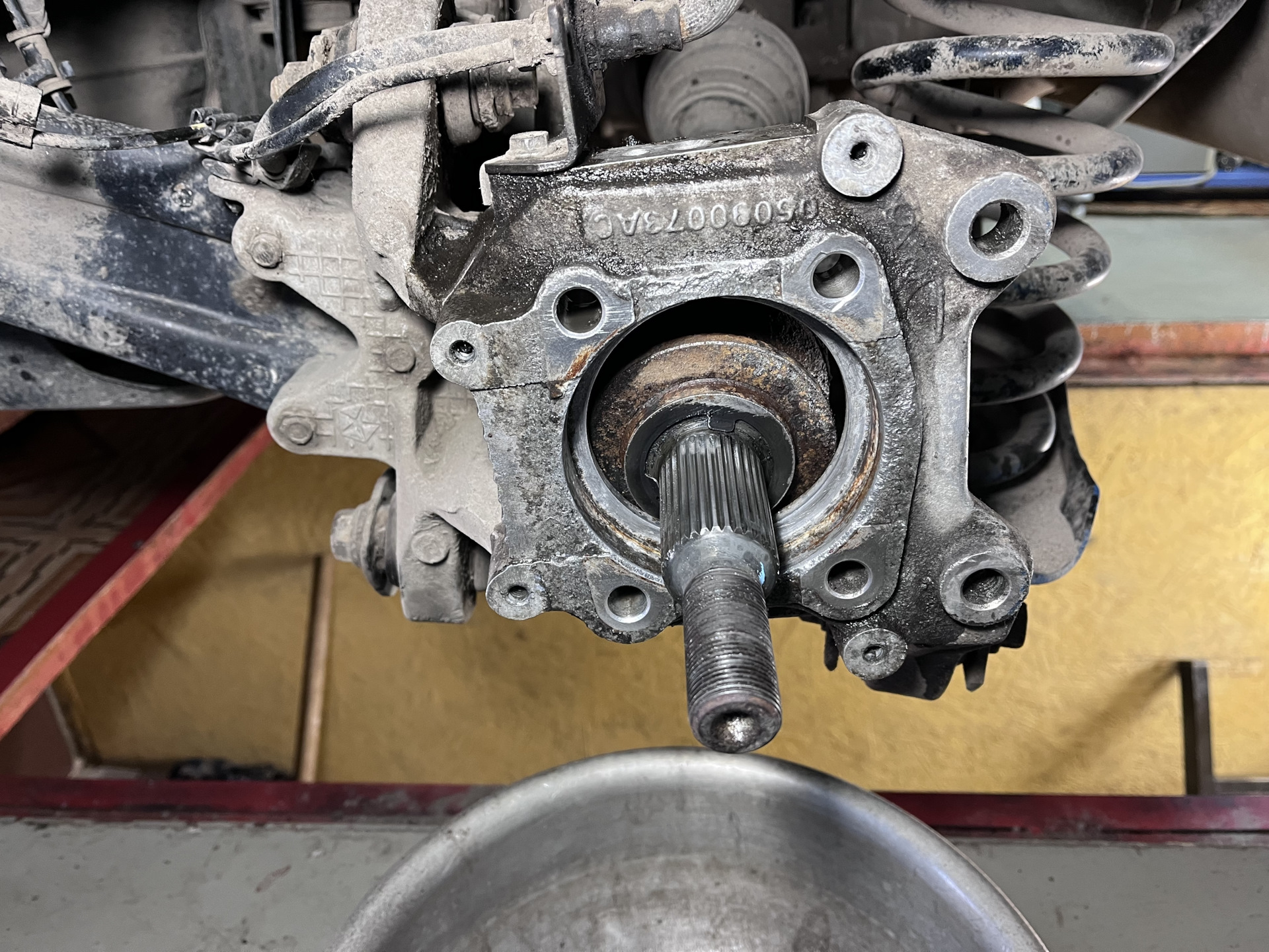

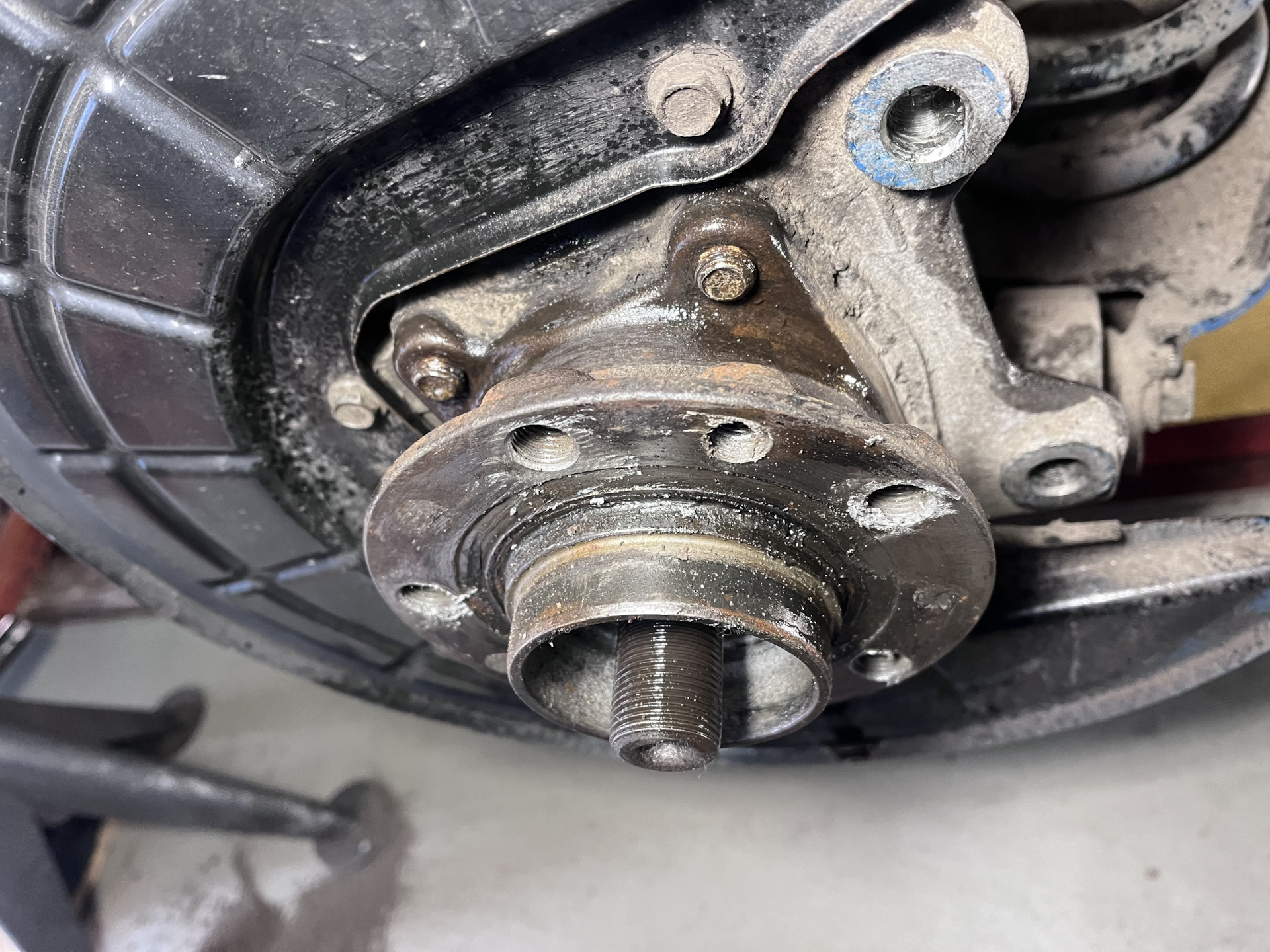

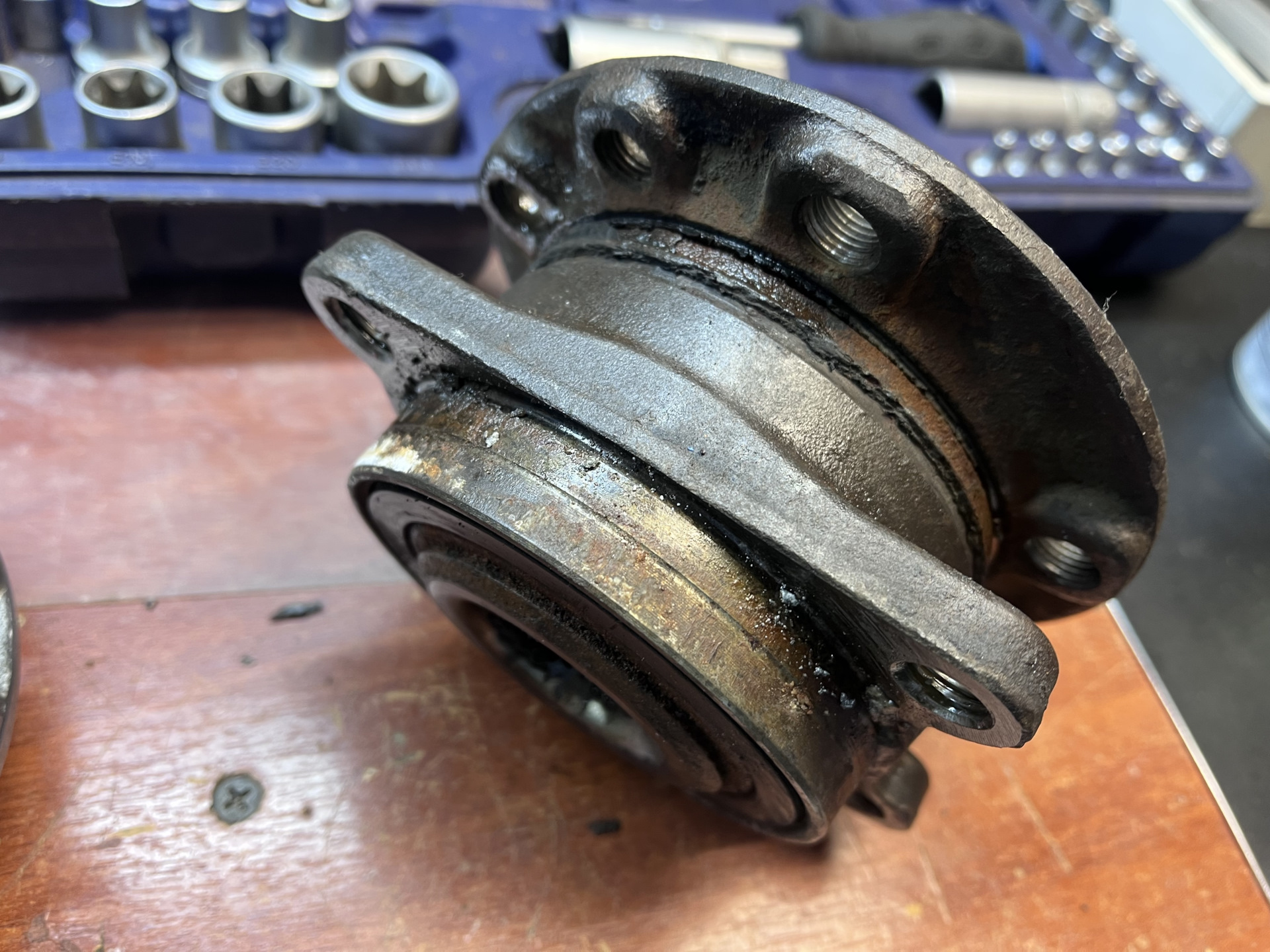

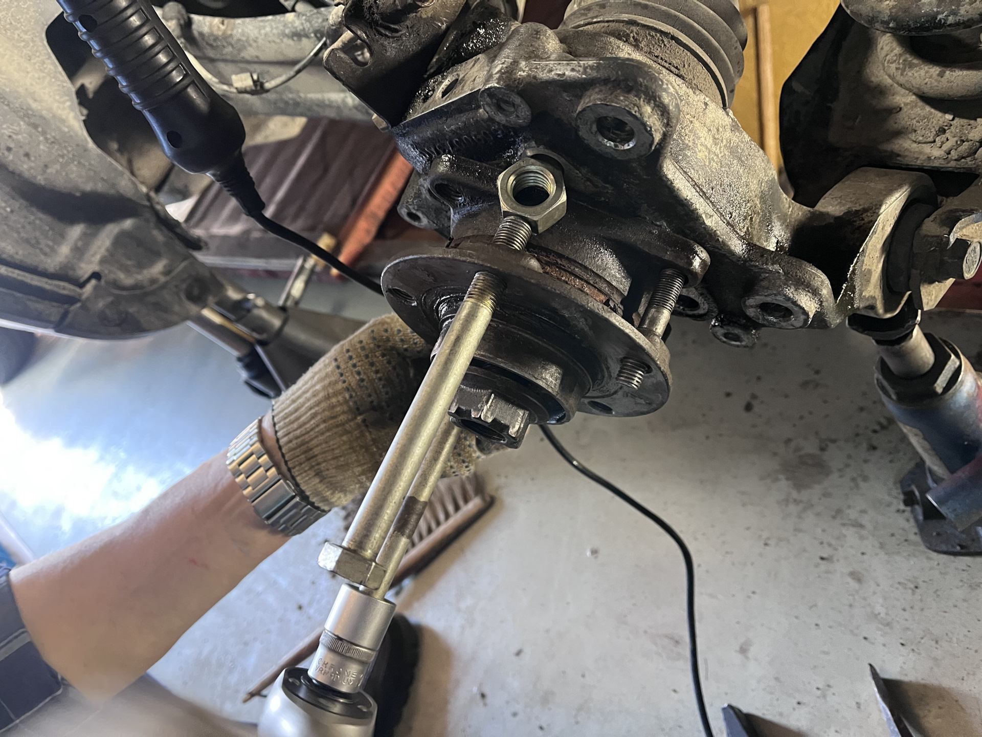

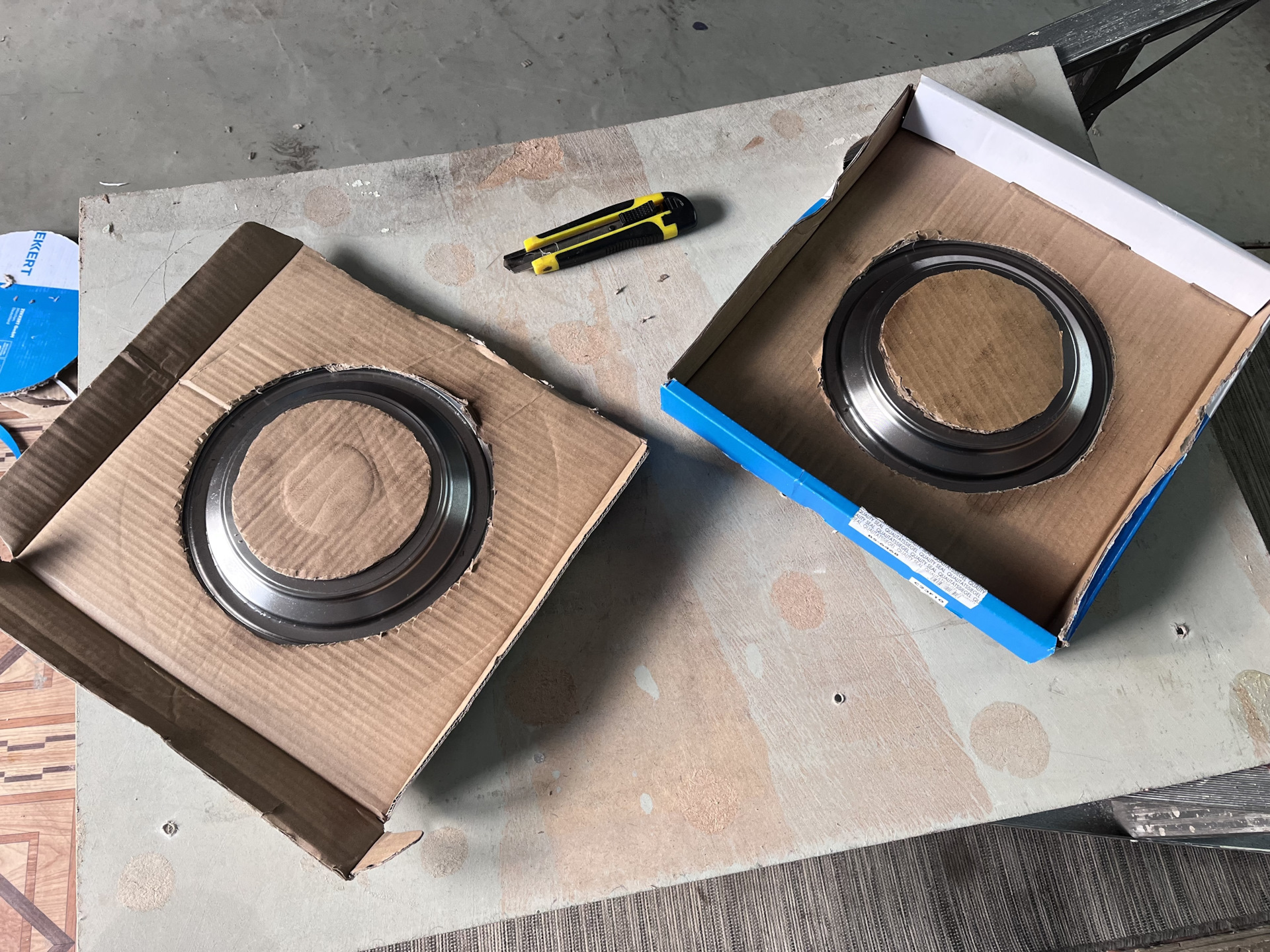

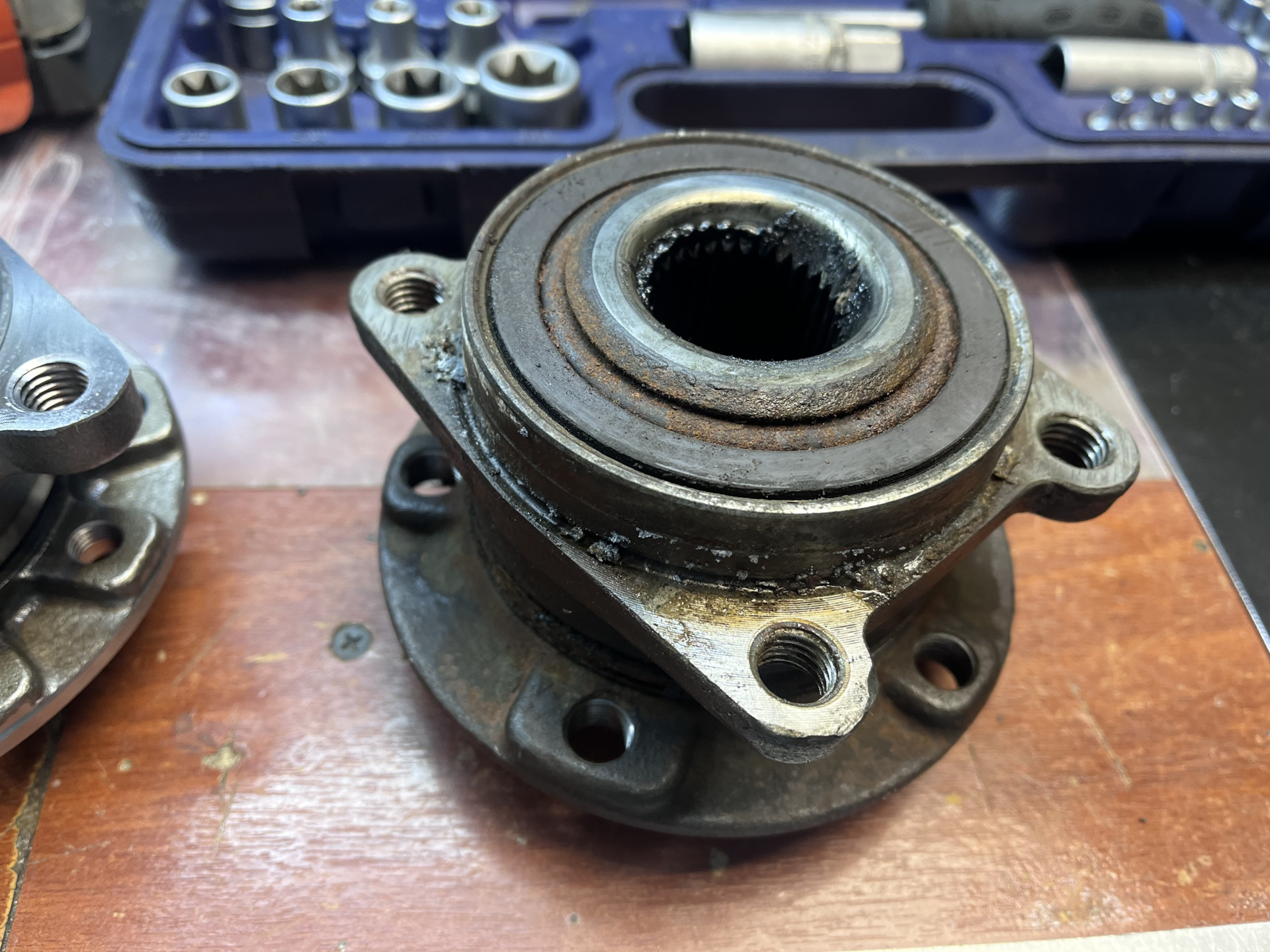

Потихоньку добираюсь до того, что ещё не менял. В этот раз под замену задние ступицы в сборе и тормозные диски с колодками.

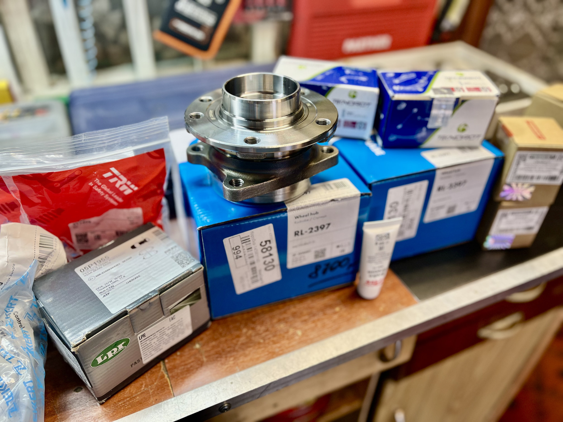

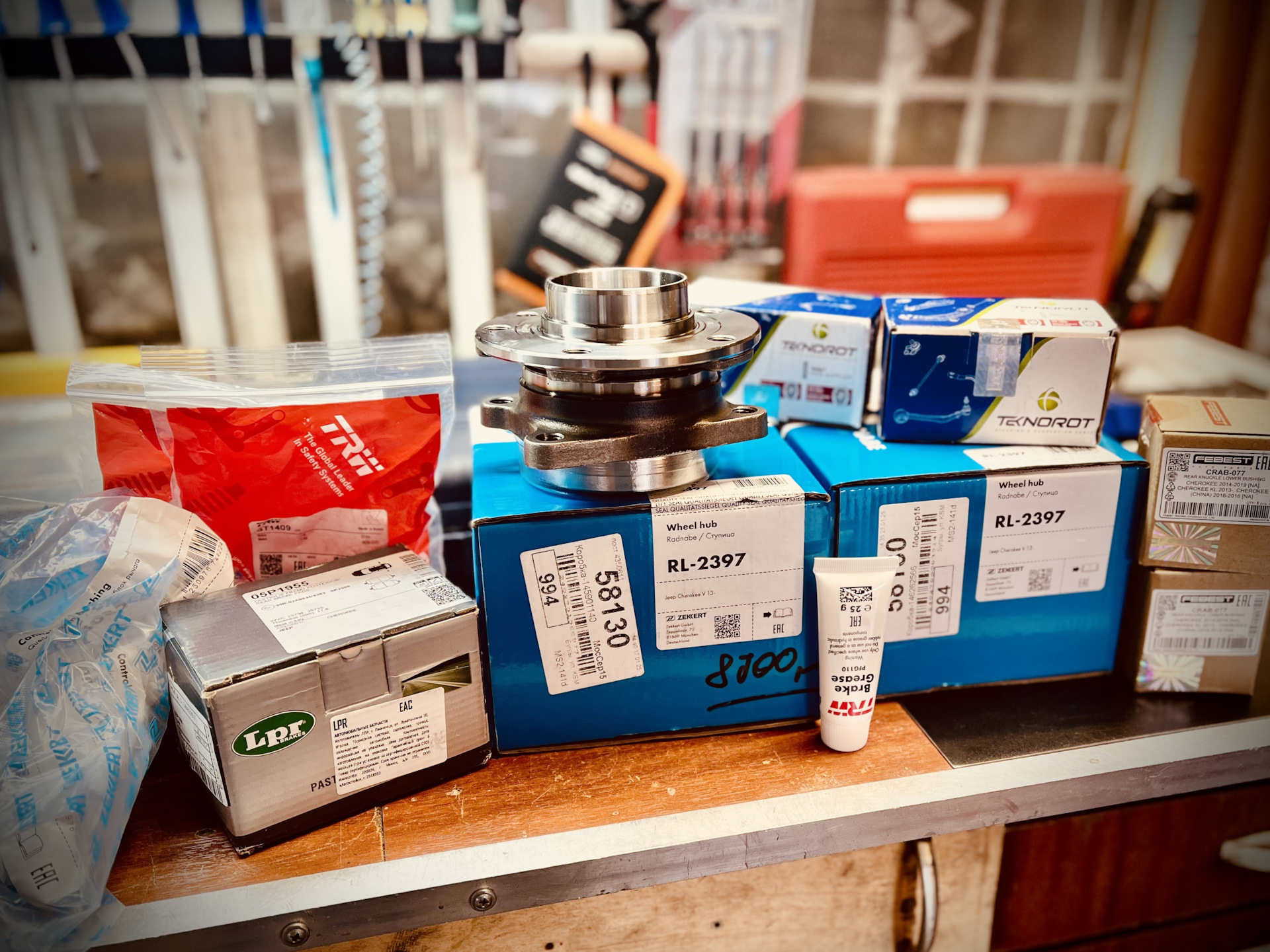

Было куплено:

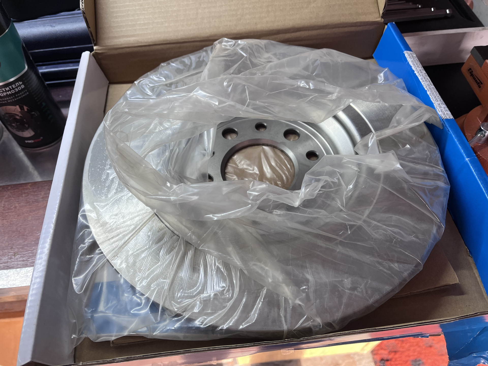

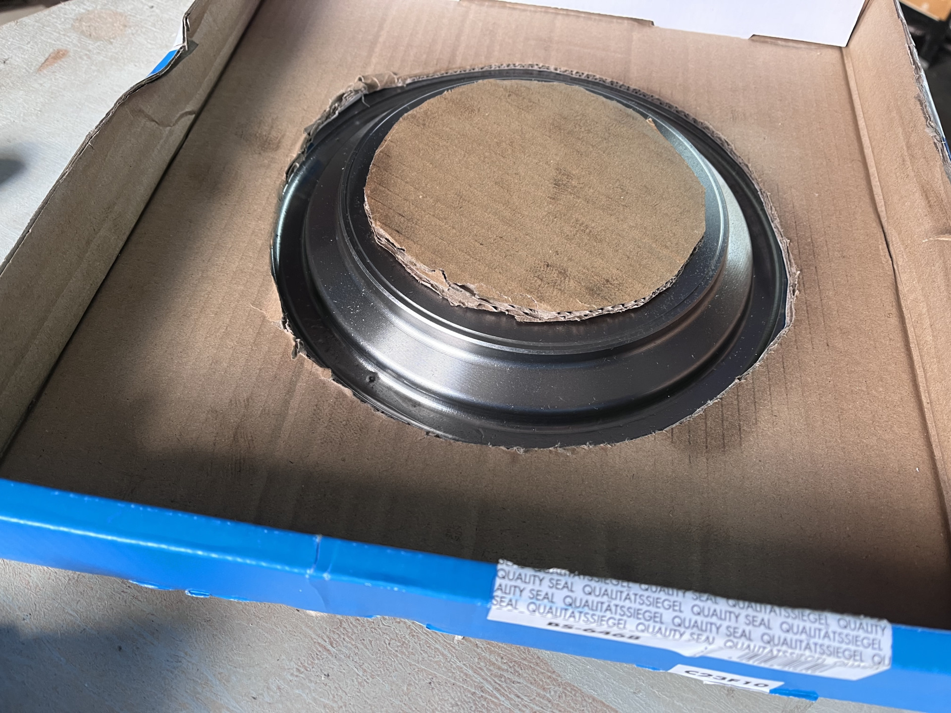

— Диск тормозной задний Zekkert для Jeep Cherokee V 13-, 2шт. (bs-6468) — 9000р

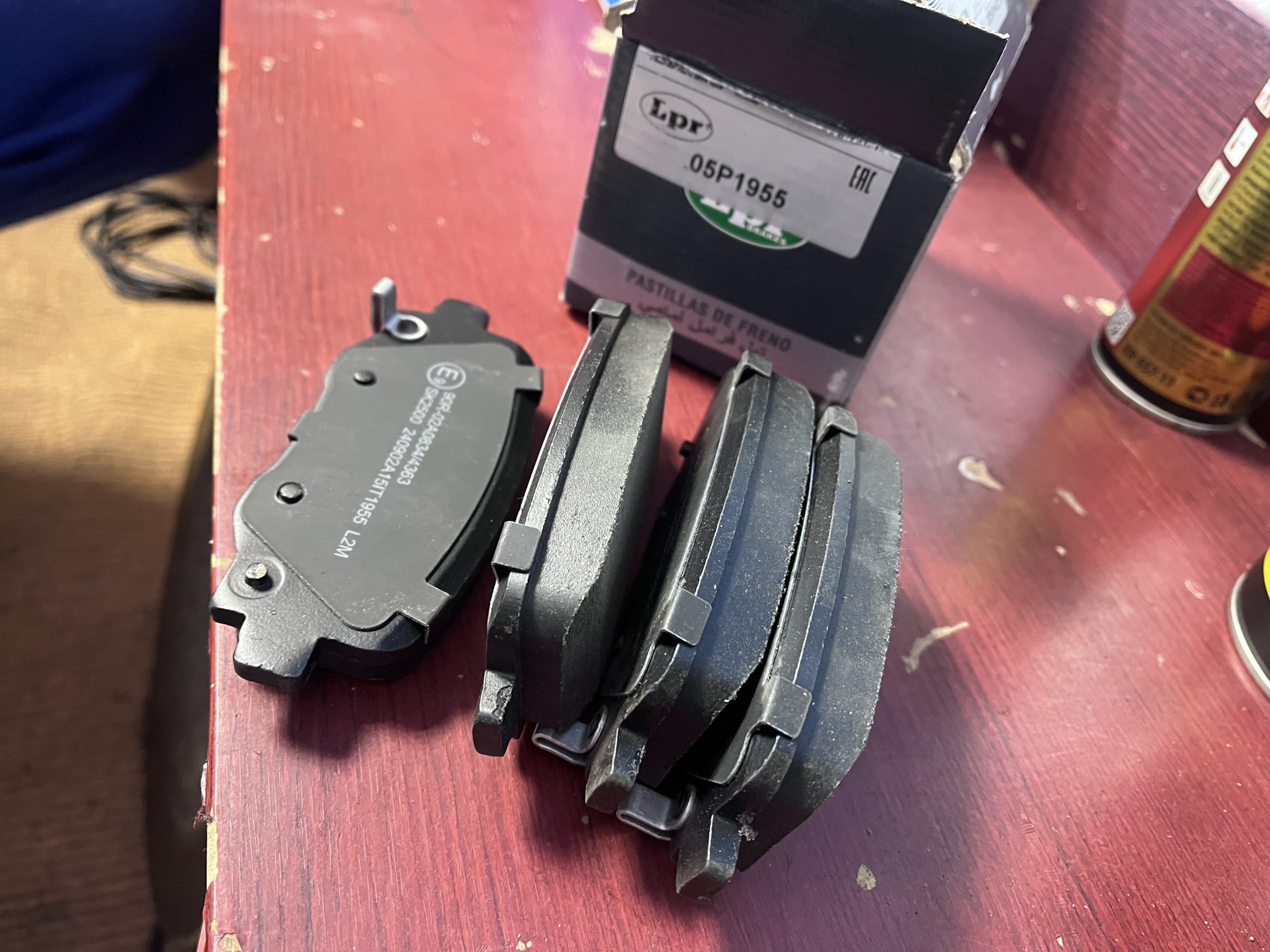

— Колодки тормозные дисковые LPR 05P1955 (Италия) 2000р

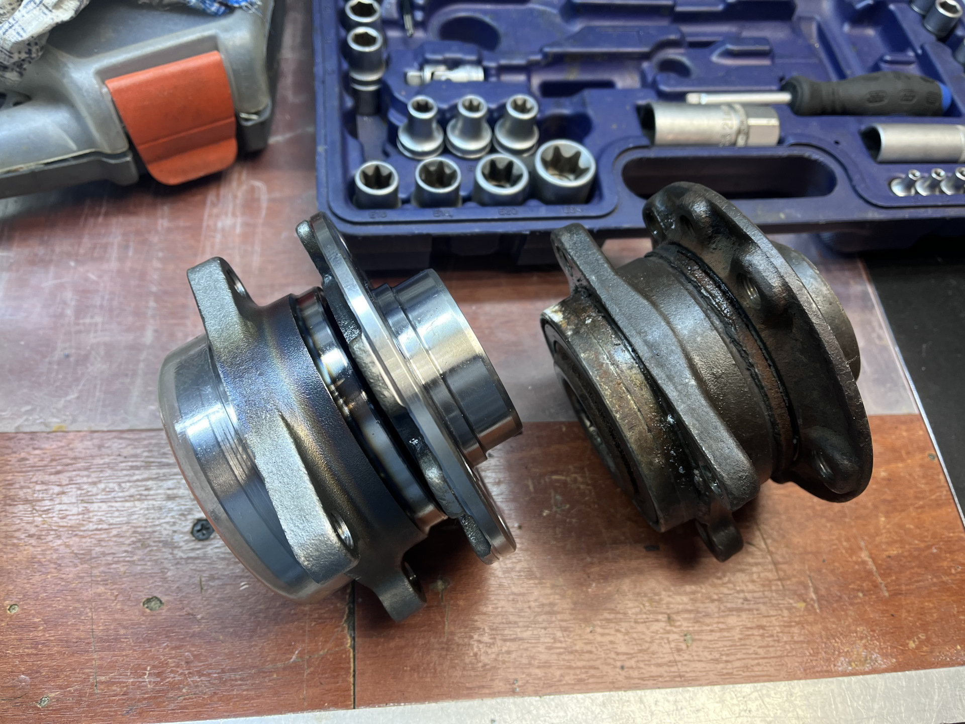

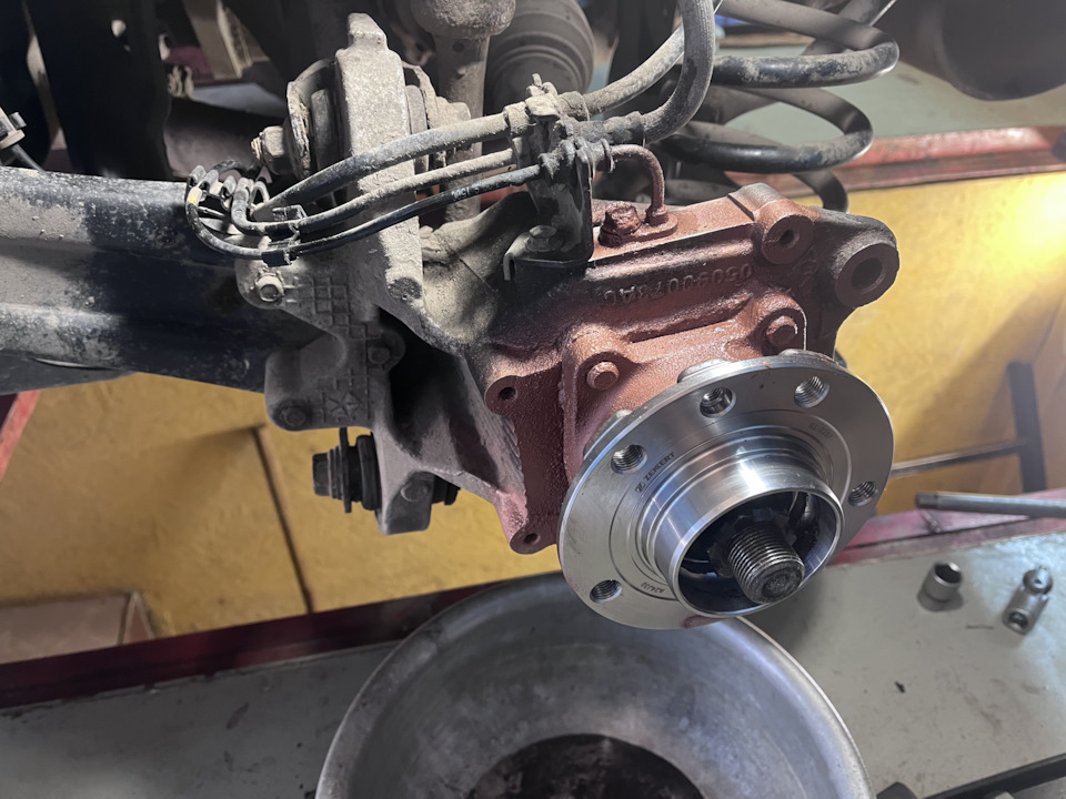

— Ступица Zekkert в сборе, передн./задн. для Jeep Cherokee V (KL) 13- (rl-2397) 2шт — 15000р

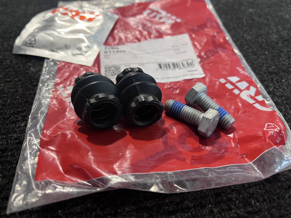

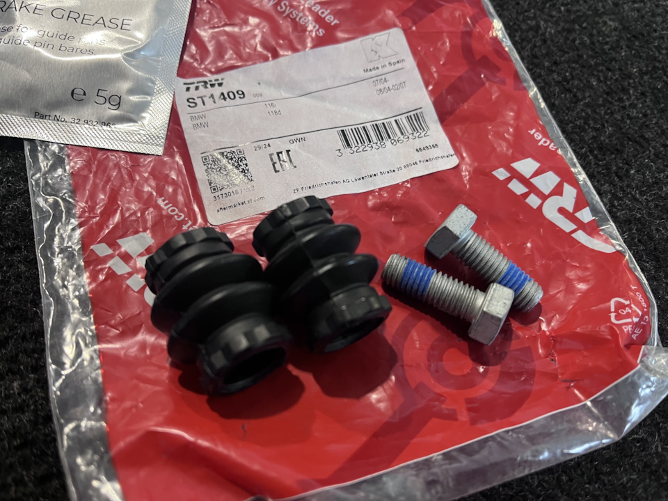

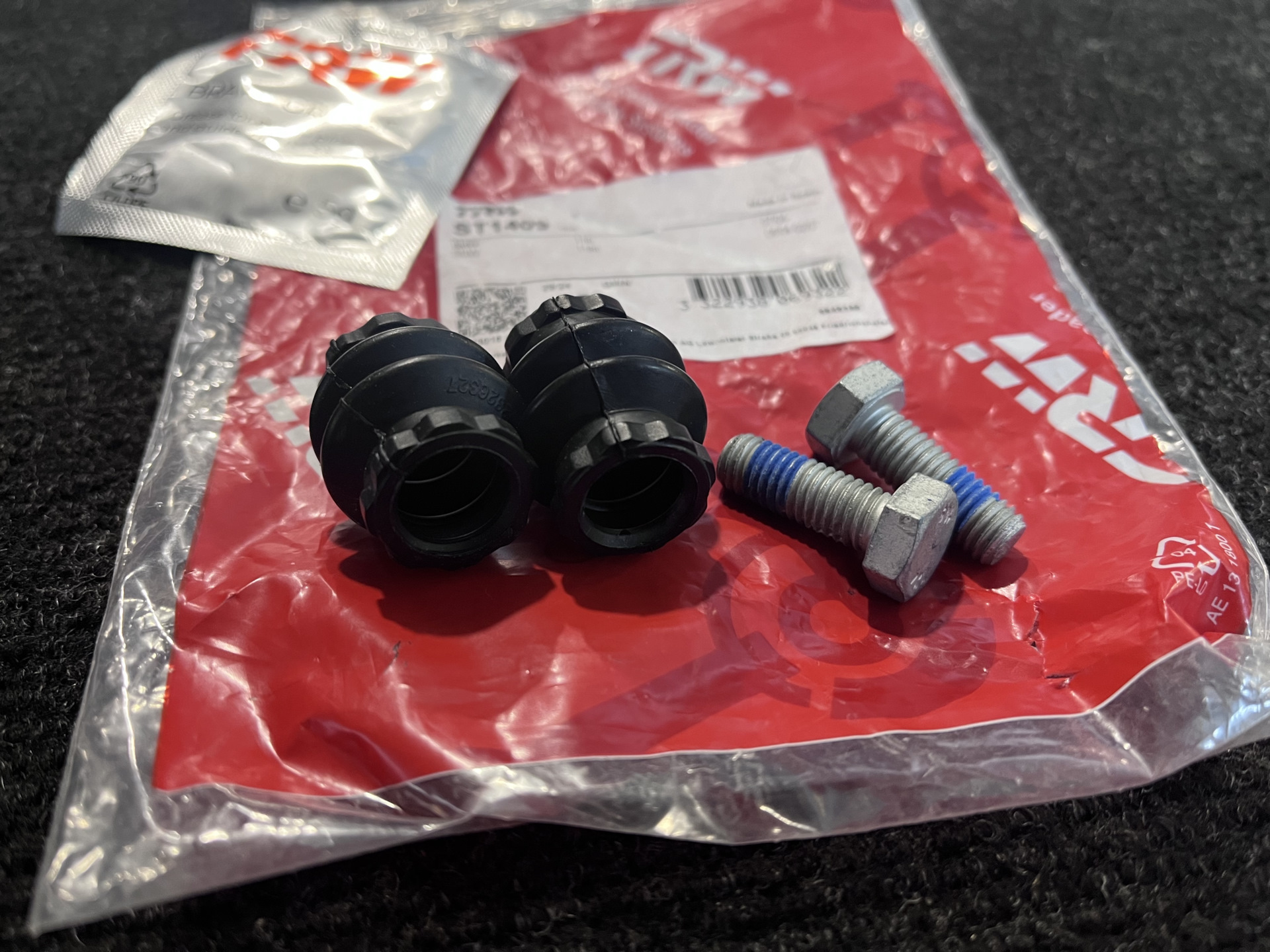

— Ремкомплект тормозного суппорта LUCAS/TRW ST1409 350р (не пригодился, чуть другой, но поставить можно)
— Смазка консистентная TRW PFG110 400р

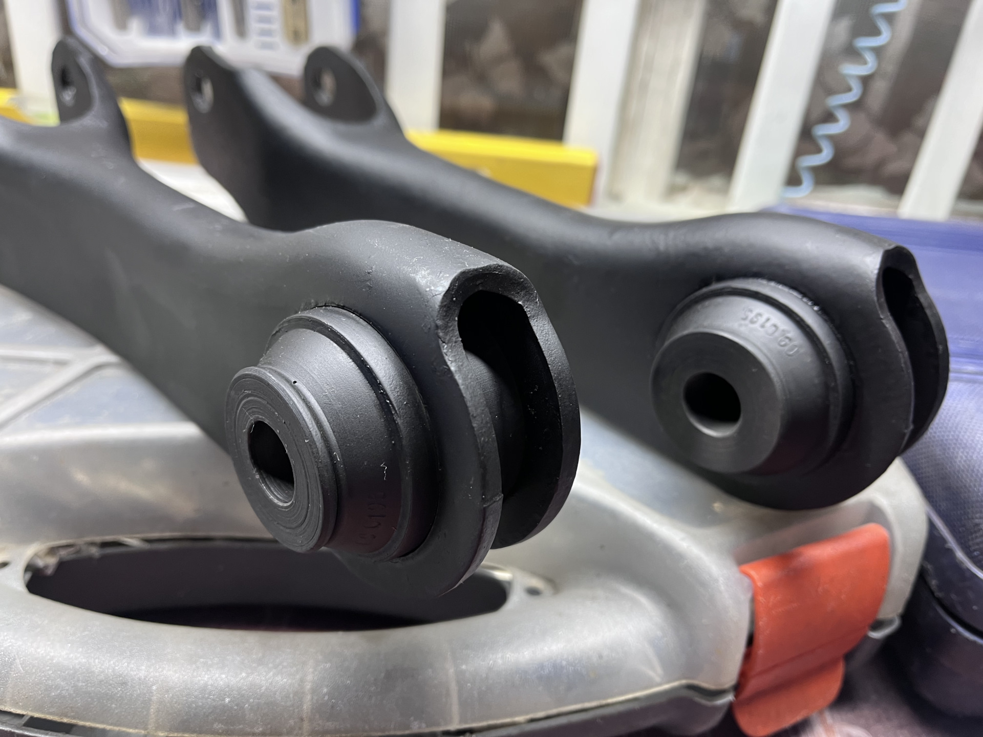

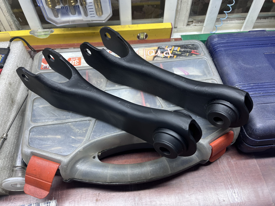

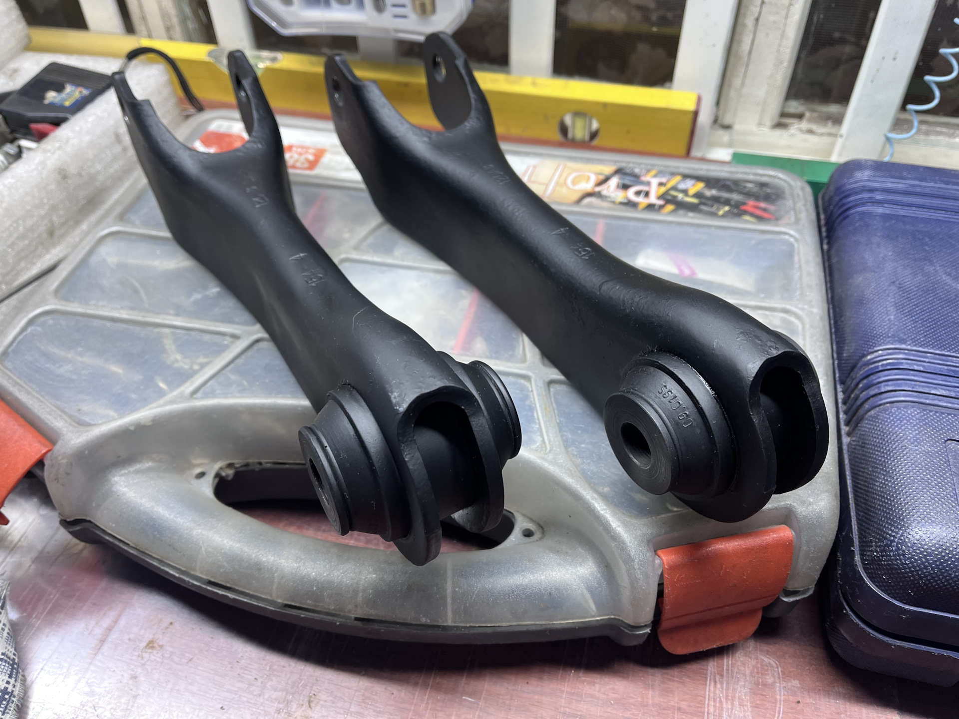

Ещё взял кучу сайлентблоков, на всякий случай если какой вышел из строя в задней цапфе, но обошлось, все живые и бодрые. Так же на всякий случай перепресовал сайлены в нижних рычагах, поставил X5 RESOURCE 09-0195-Black но они тоже не пригодились, Patron оказался ещё живой. Отложил про запас.

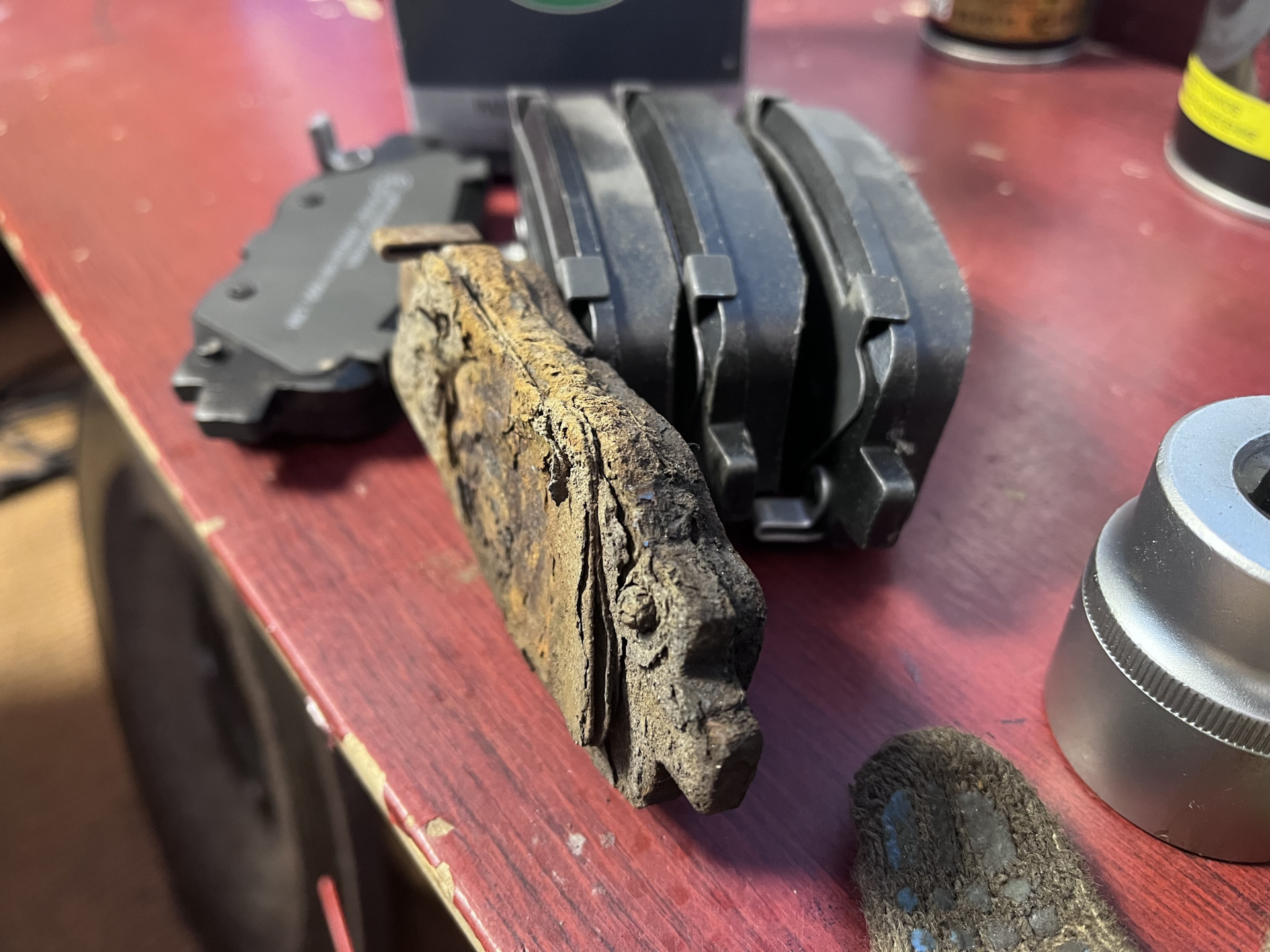

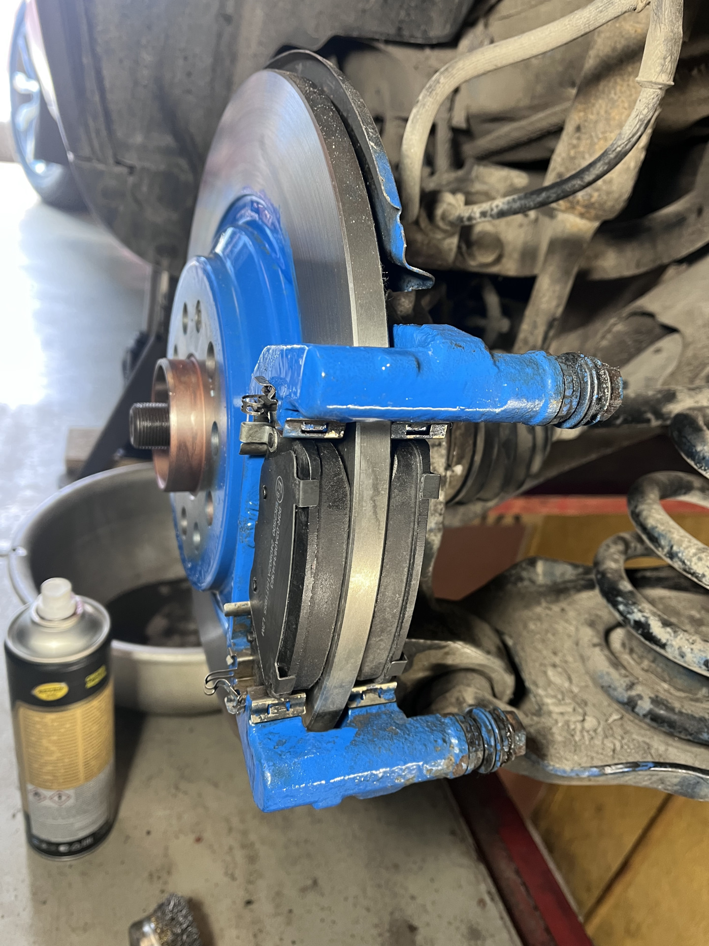

Задние колодки менял 2 года назад на Friction Master MKD1734, они ещё не сильно сточены, но в хлам проржавели, нужно менять.
Бренд Zekkert мне очень нравиться, часто использую его и очень доволен качеством и ценой.

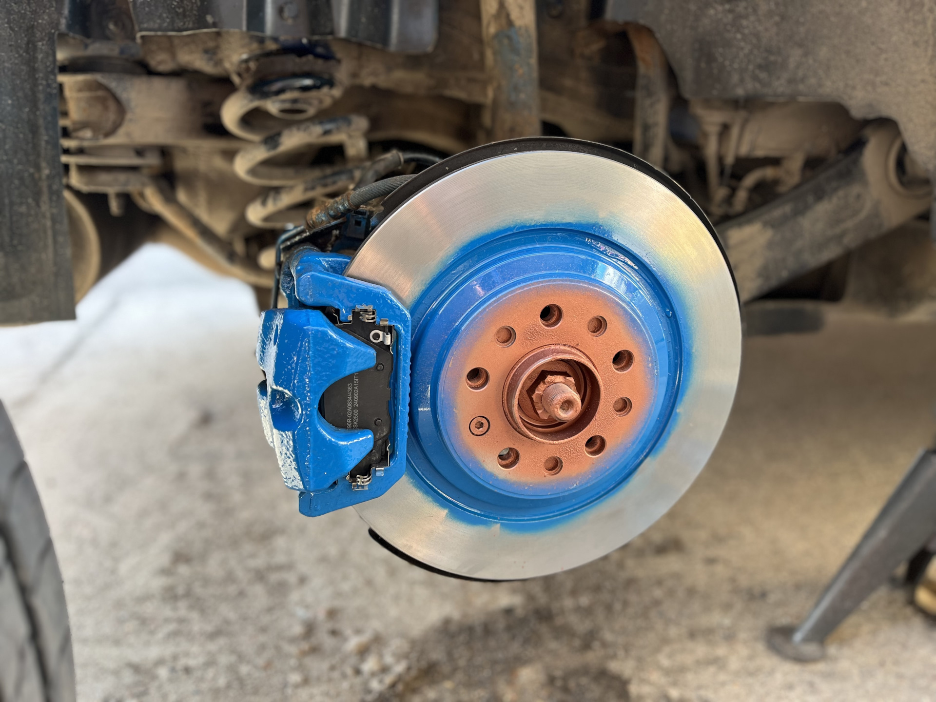

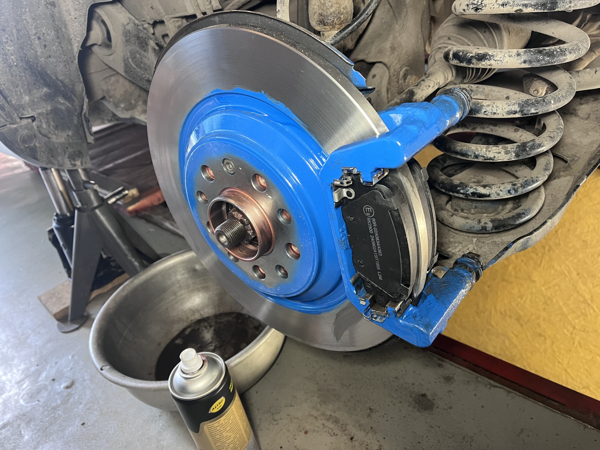

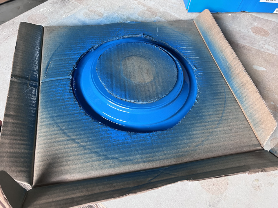

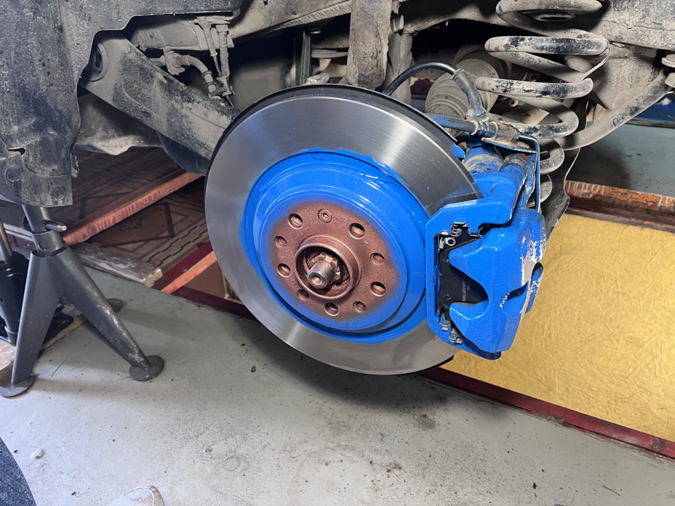

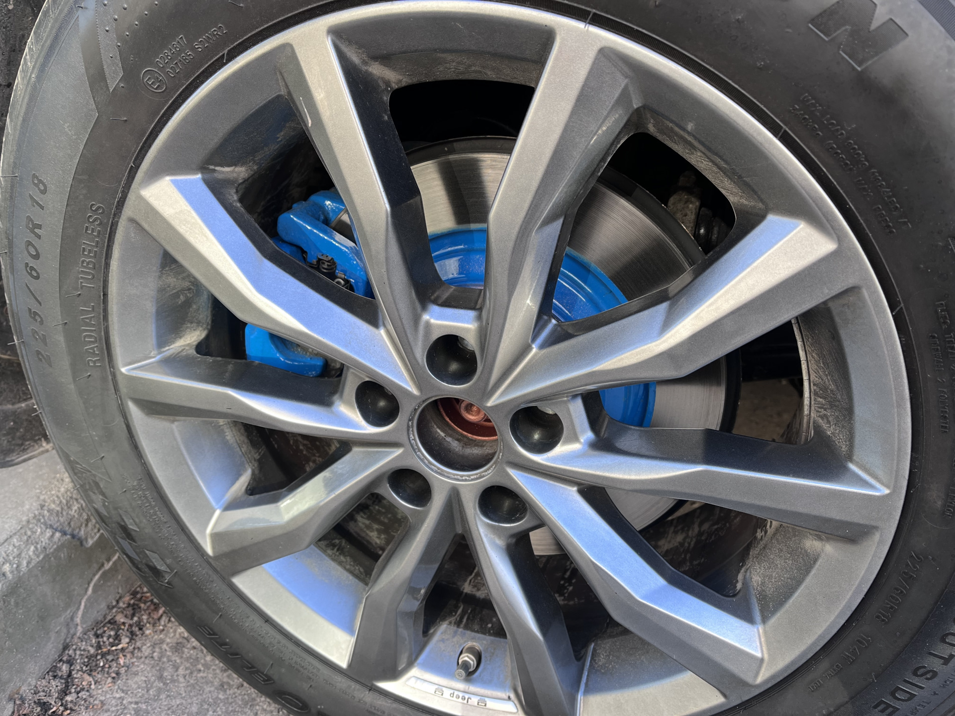

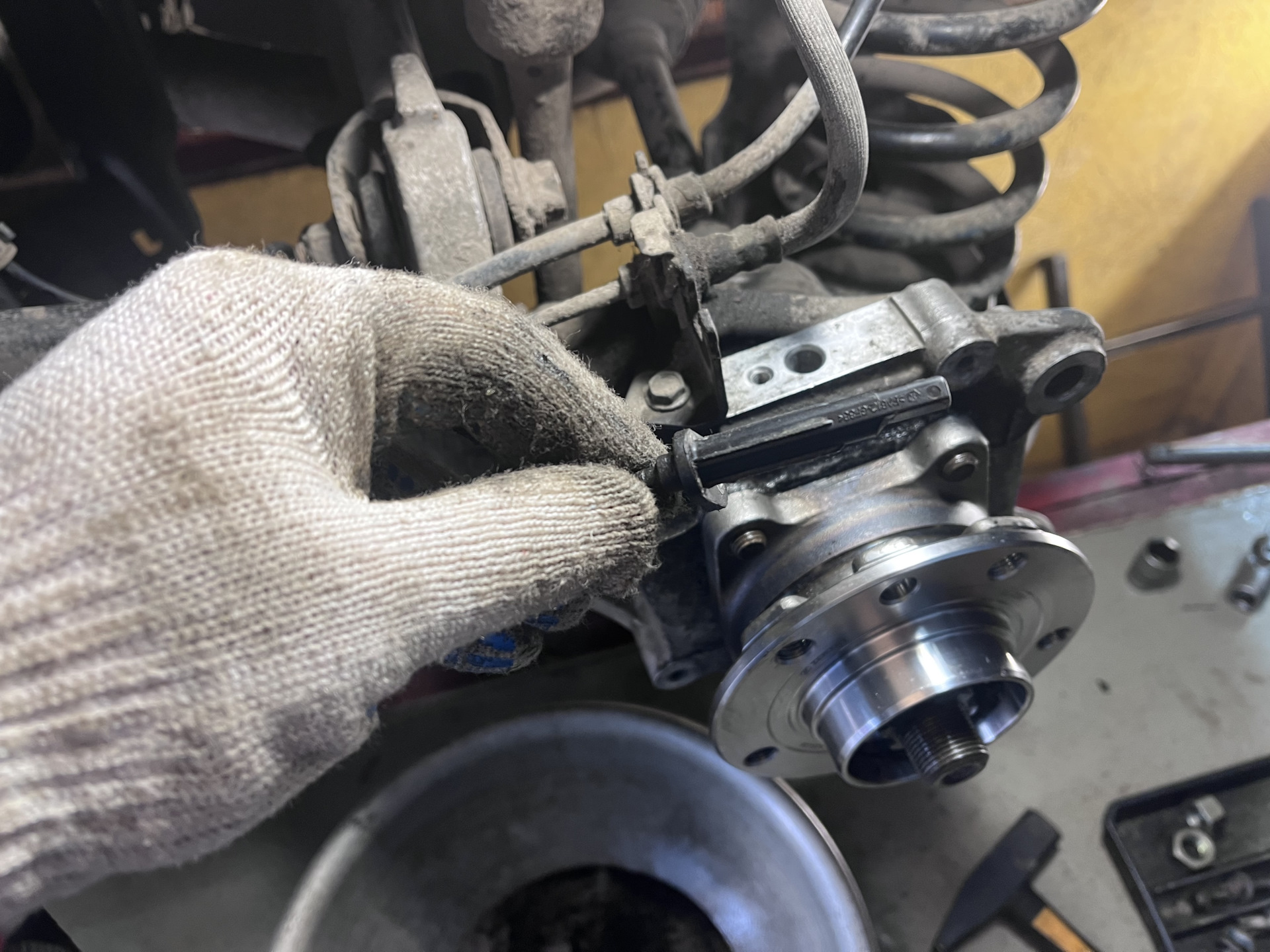

Диски перед установкой покрасил для эстетики, так же обновил краску на суппортах, тормоза теперь вообще секес стали :)
Диски и колодки отлично себя ведут, хорошо тормозят и не скрипят, главное правельно их поставить. А именно вычистить суппорт и скобу до состояния идеально, почистить направляющие до зеркального блеска, заменить смазку направляющих и снять небольшую кромку с колодок. Если всё это сделать, то тормоза скрипеть не будут. На СТО так не делают, максимум по брызгают очистителем тормозов.
Итог: работой очень доволен, наконец то пропал гул от задних подшипников, в салоне тишина. Тормоза тормозят как нужно, не скрипят и не греются. Езжу кайфую :)

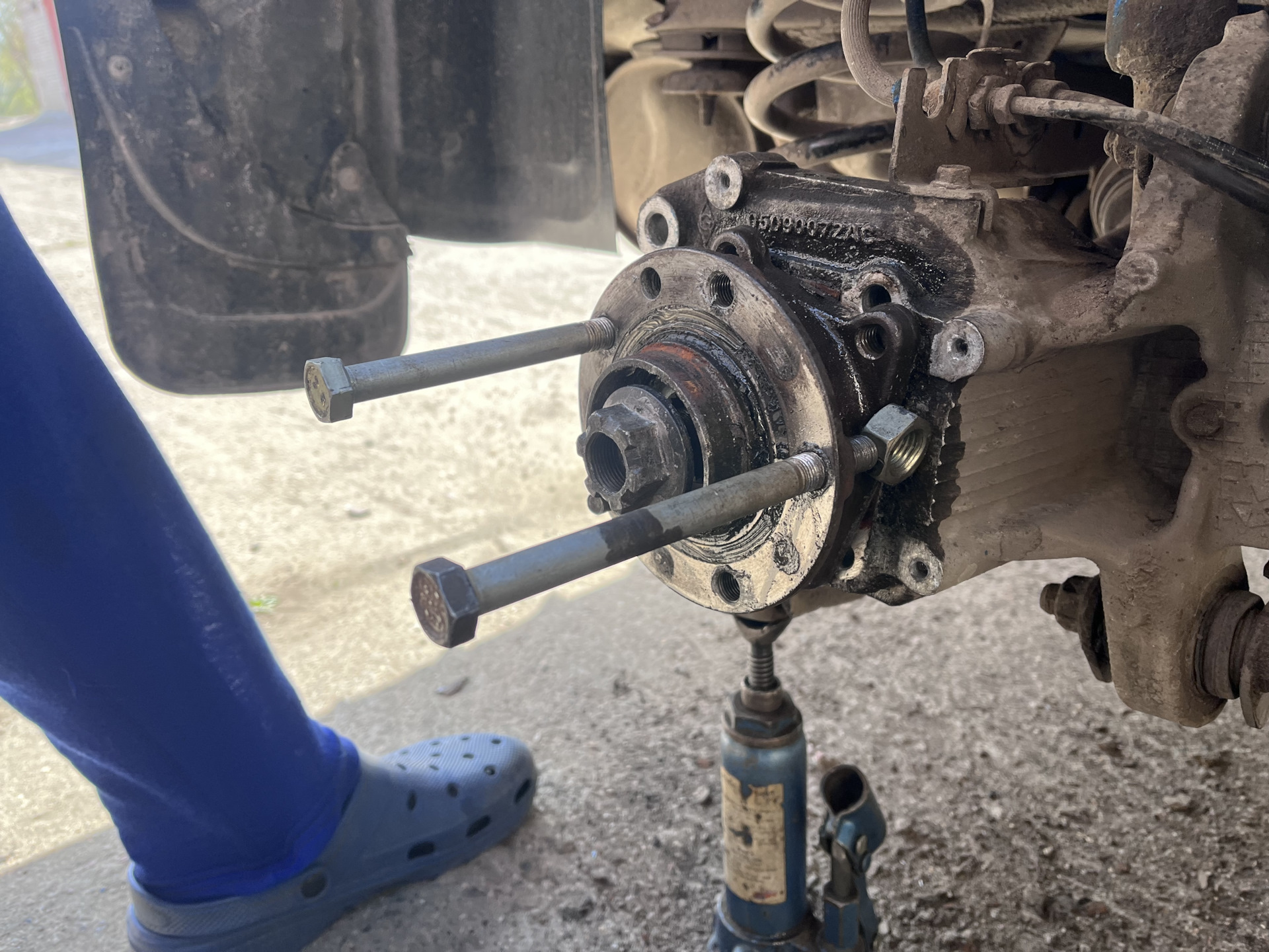

Как, что менял и нюансы изложил в видео ниже 👇

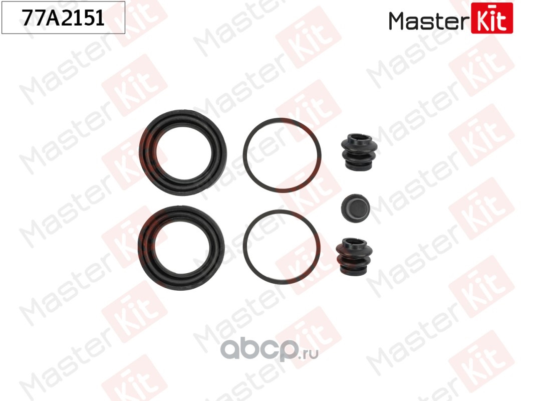

Странно, бьётся кроссом с frenkit 248114, т.е. для переднего суппорта AWD. А вы мастеркит ставили?
На додж ставил
Блин, посмотрел, это артикулы ремкомплекта переднего суппорта машин FWD, для заднего вроде нет ремкомплекта. Masterkit ваще для переднего двухпоршневого. Но все равно, благодыр.
MasterKit 77A2151 задний суппорт
Спасибо огромное!
Отличная работа! Она и едет сразу по другому😉 Может кто подскажет номерок ремкомплекта поршня заднего суппорта? Никак не могу найти.
68212329AA орига, Поршень суппорта CARLSON 7916, так же есть MASTERKIT 77A2151

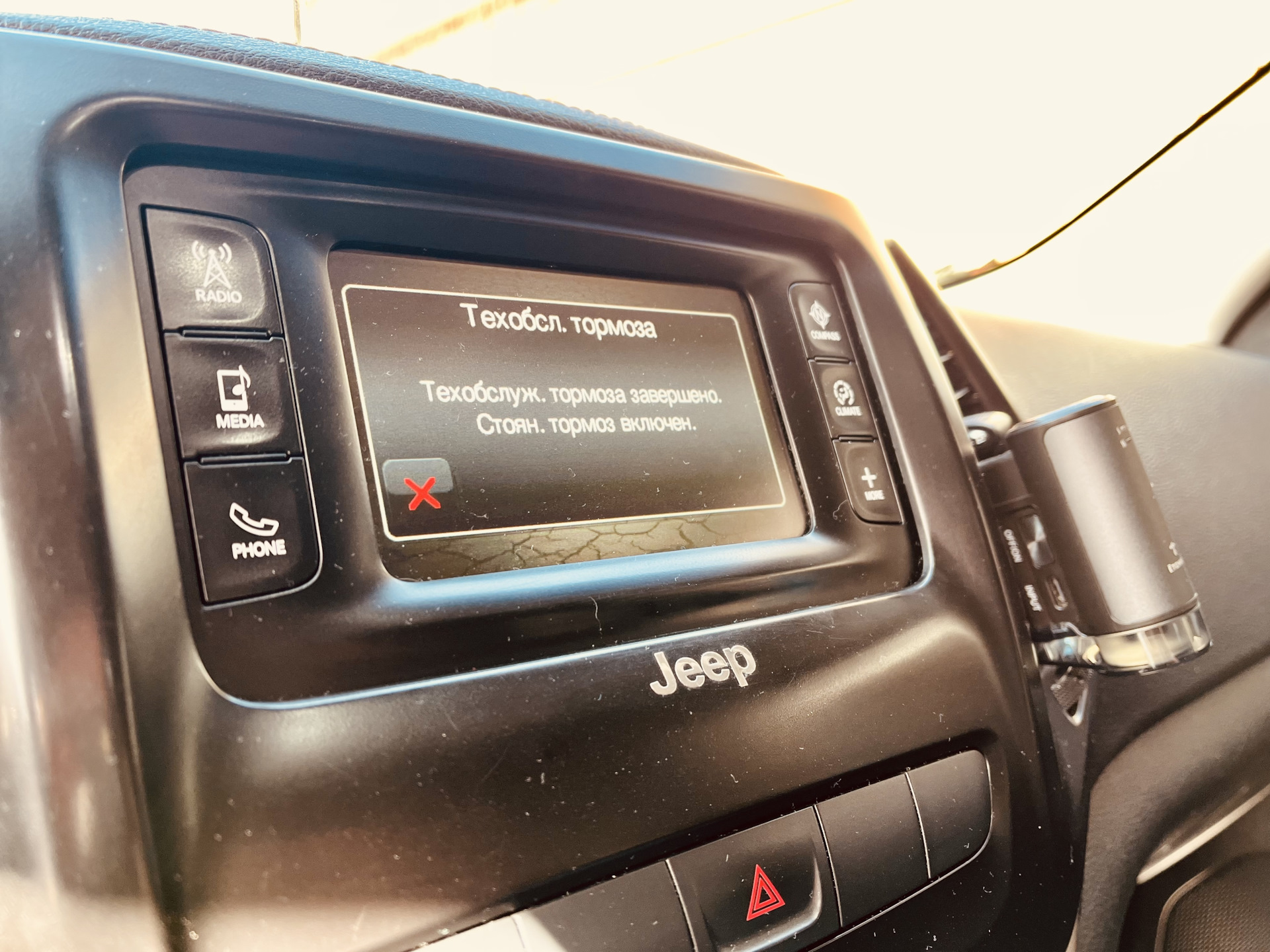

Привет! Ланч нужен для замены задних тормозов или через меню в машине?
Через магнитолу, помощь и комфорт и там обслуживание тормозов
