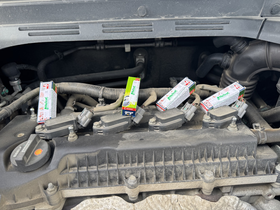

Чтож?! Вопрос?! Какие ставить я сделал Запись так как вас тут очень много, вы больше меня знаете какие лучше брать👍

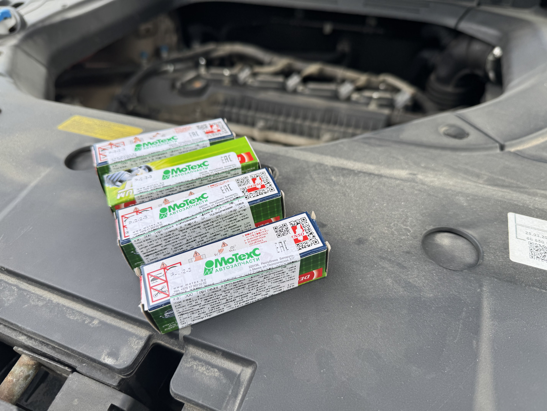

Выбор был не большой у меня, увидеть вы можете Тут тоже, так же был подключен Мой Кум что так же посоветовал, как и многие Denso👍 и я его и выбрал, я не сомневался в его помощи и знании в этом продукте… Но как всегда, выбор будет за мной, и я выбрал Denso👍, и я заказал их у В Росско
Пришли быстро… на следующий день и пришли👍
Соответственно Артикул-IK20TT Иридивые

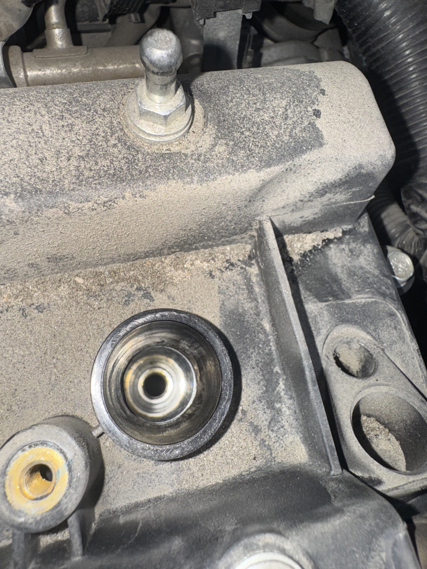

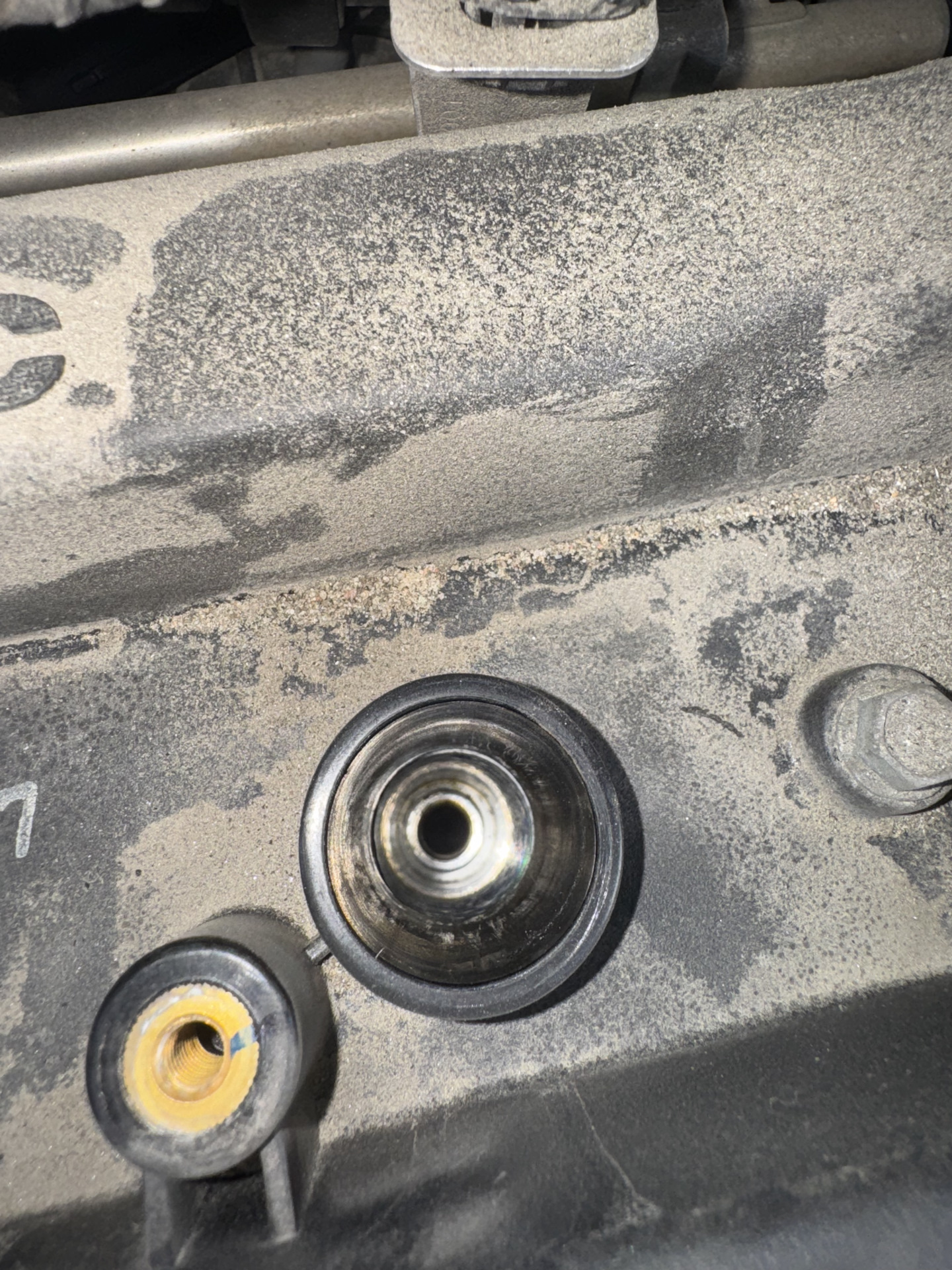

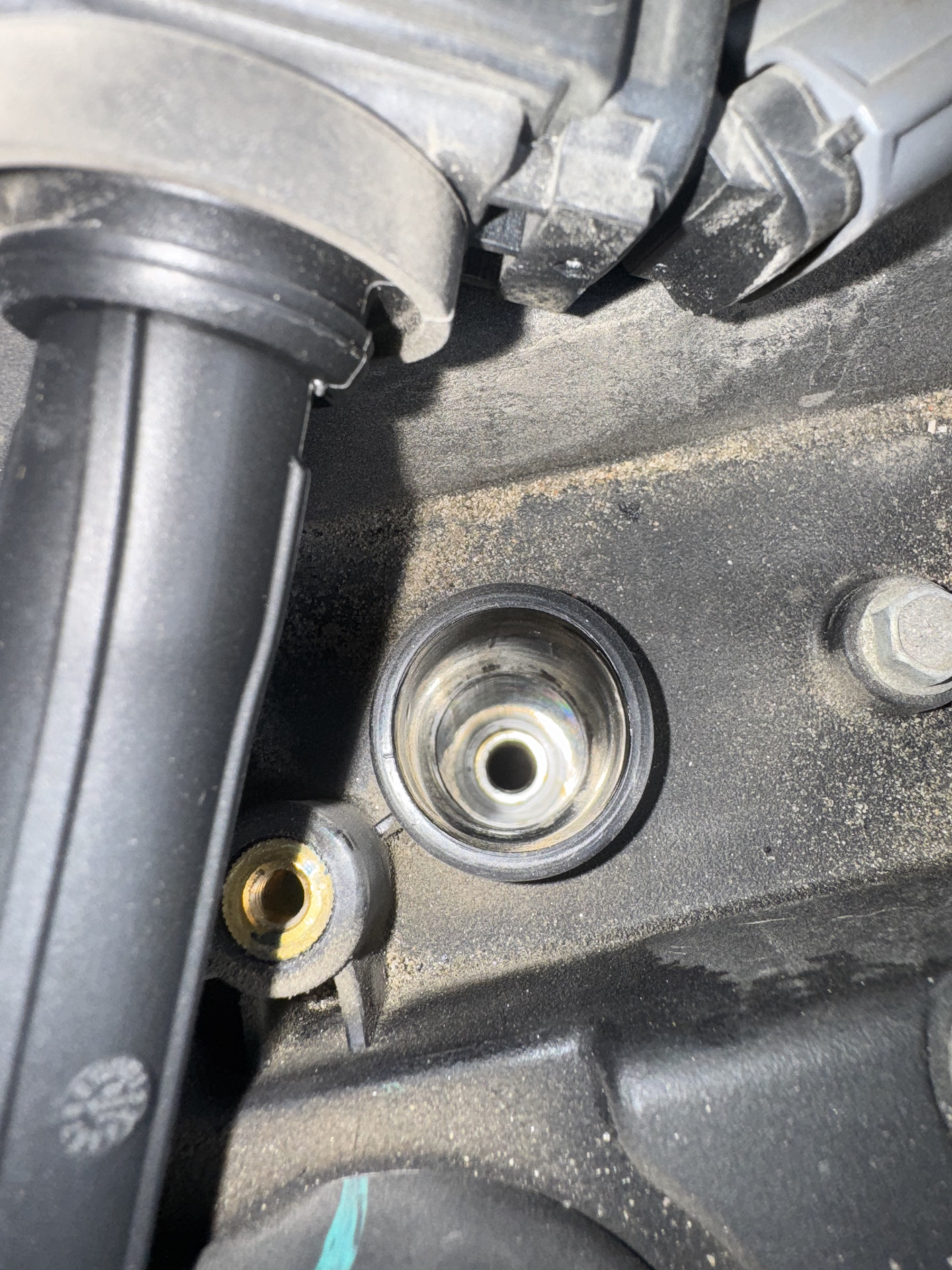

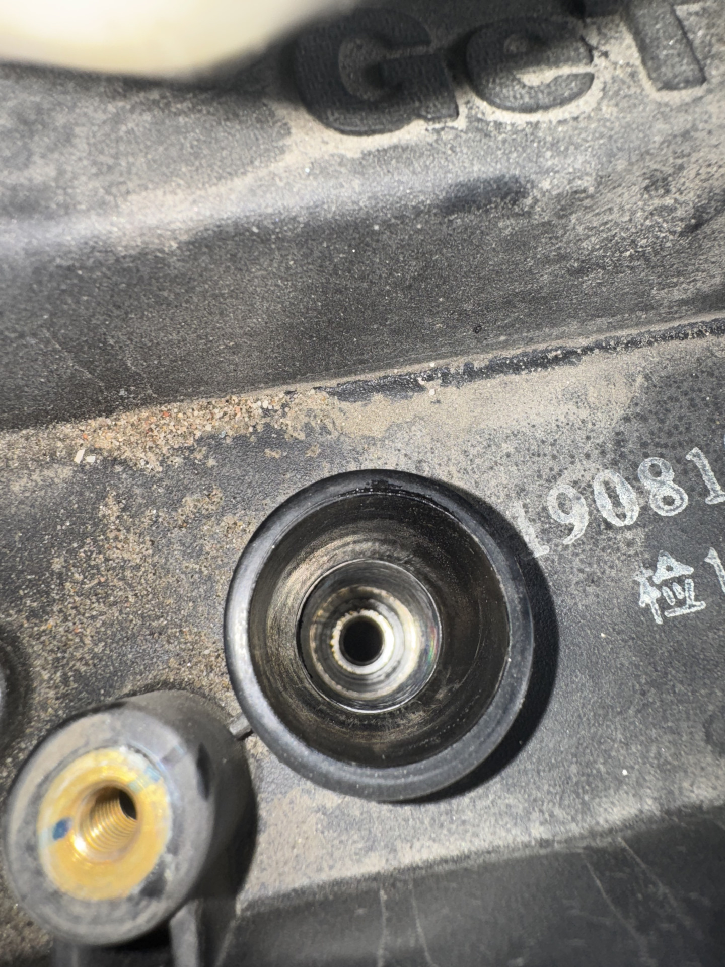

Установка очень проста, понадобиться две головки Т10 и свечная головка на Т16
‼️ Не забываем это делать на остуженном двигателе ‼️

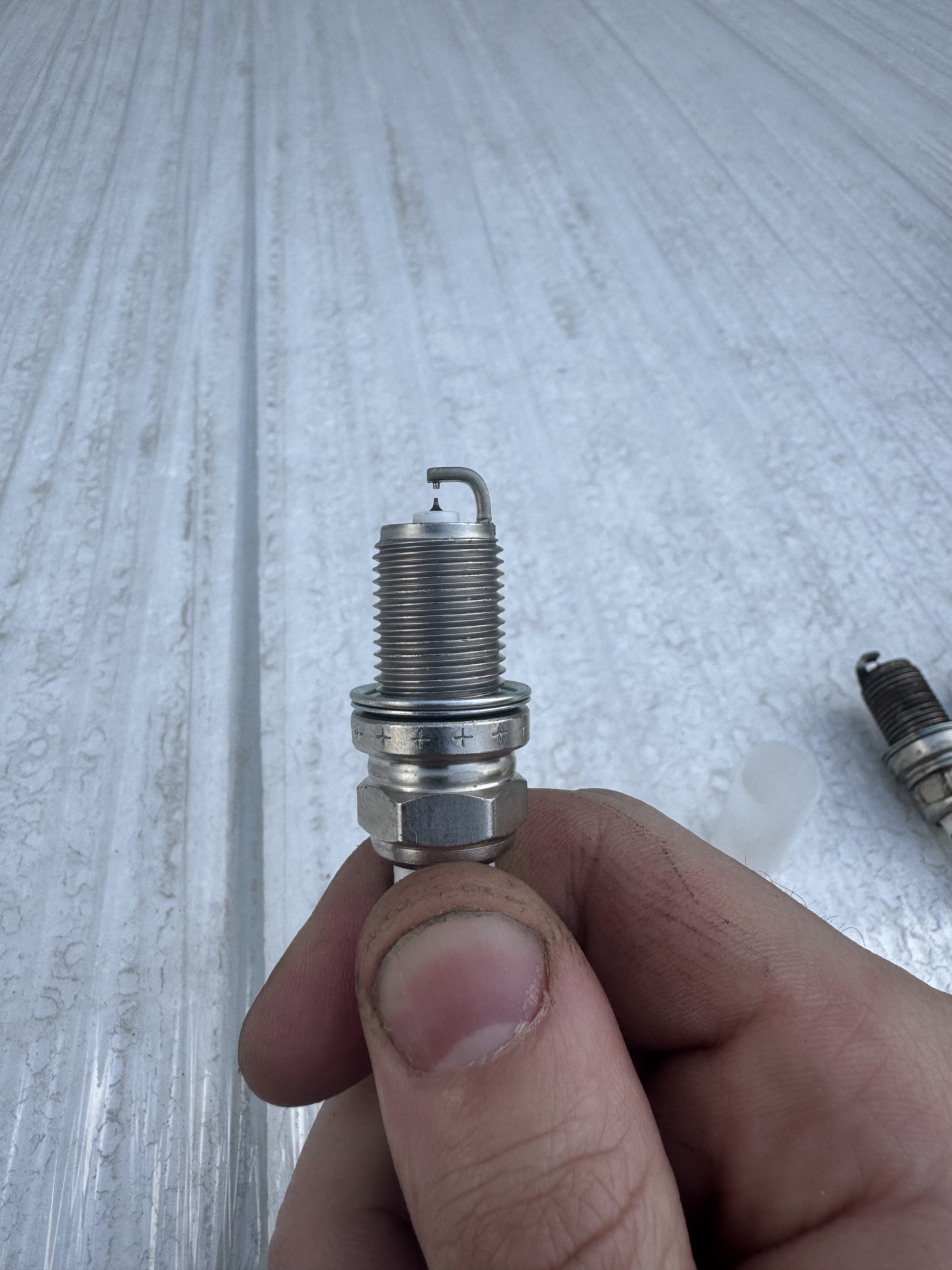

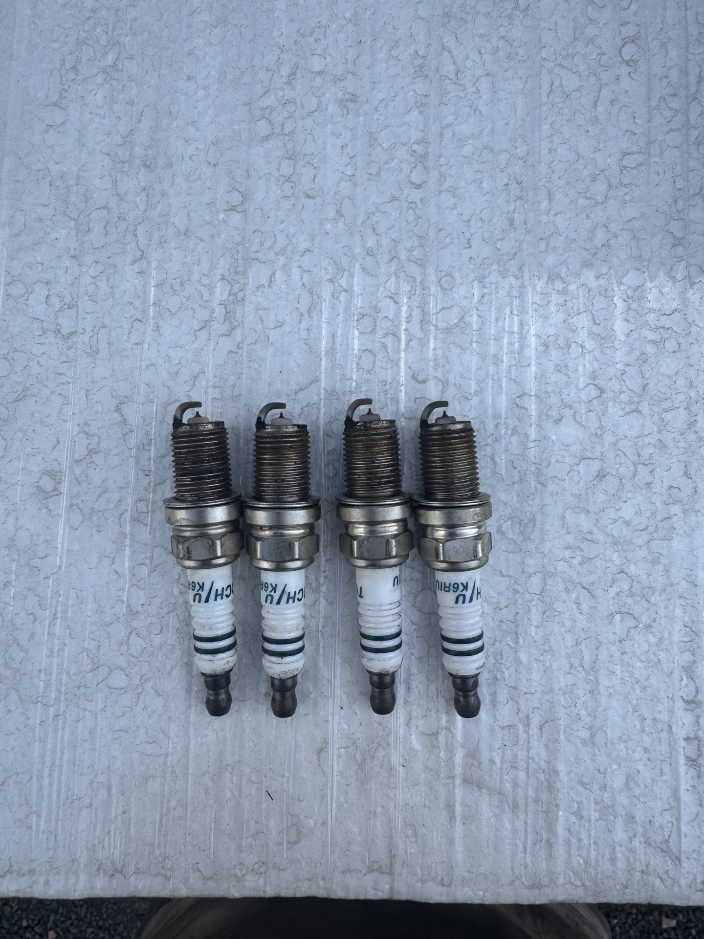

Выкрутив свои старые свечи, скажу что они хорошо, послужили, может бы и ещё по служили бы, но Регламент есть, значит надо их заменить👍

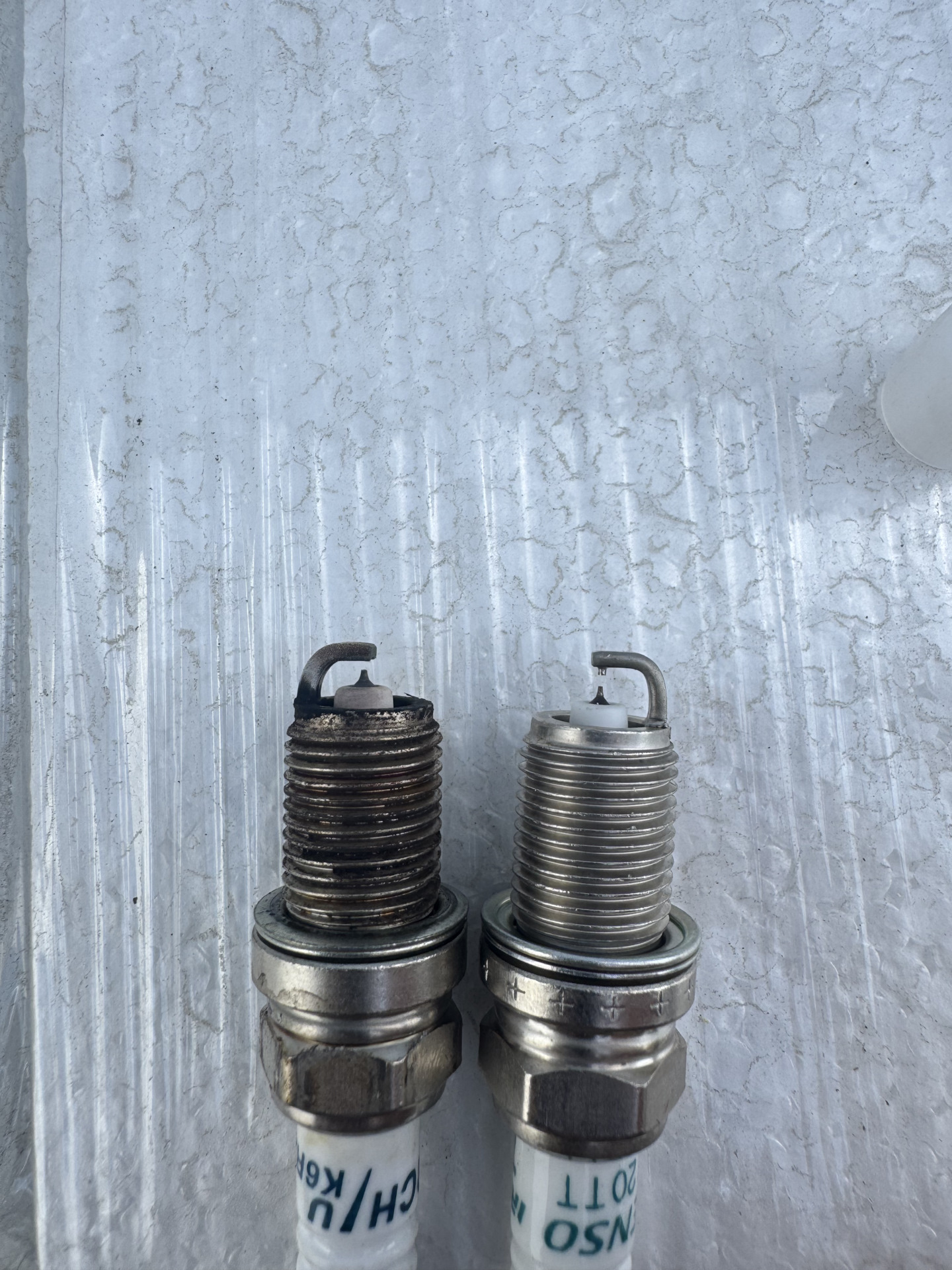

Маленькое сравнение, нагар всё же есть…
Сухие, что есть хорошо👍
‼️Самое главное, затягивать свечи динамометрическим ключом, у меня его не было, но ближайшее время, приобрести, затягивал от руки👍‼️
Обидно что я не проверил их на подделку, Кум сказал когда я поставил🤓, а проверяют их магнитов, место, где создаётся искра👍Иридий же не магнитится👍 Буду надеяться что всё будет хорошо👍

Свечи оригинальные! 👨🎓🤘
Поставщик МоТехс + внешний вид говорит о том, что свечи Denso — оригинал.
