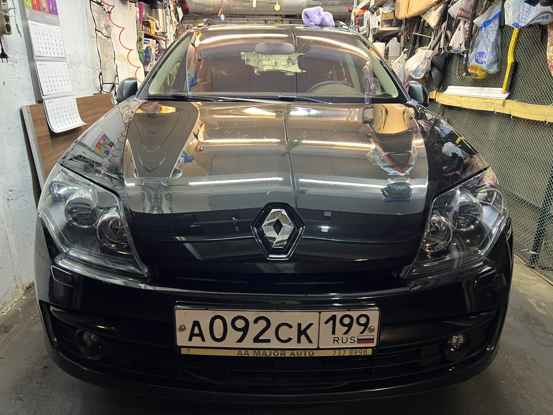

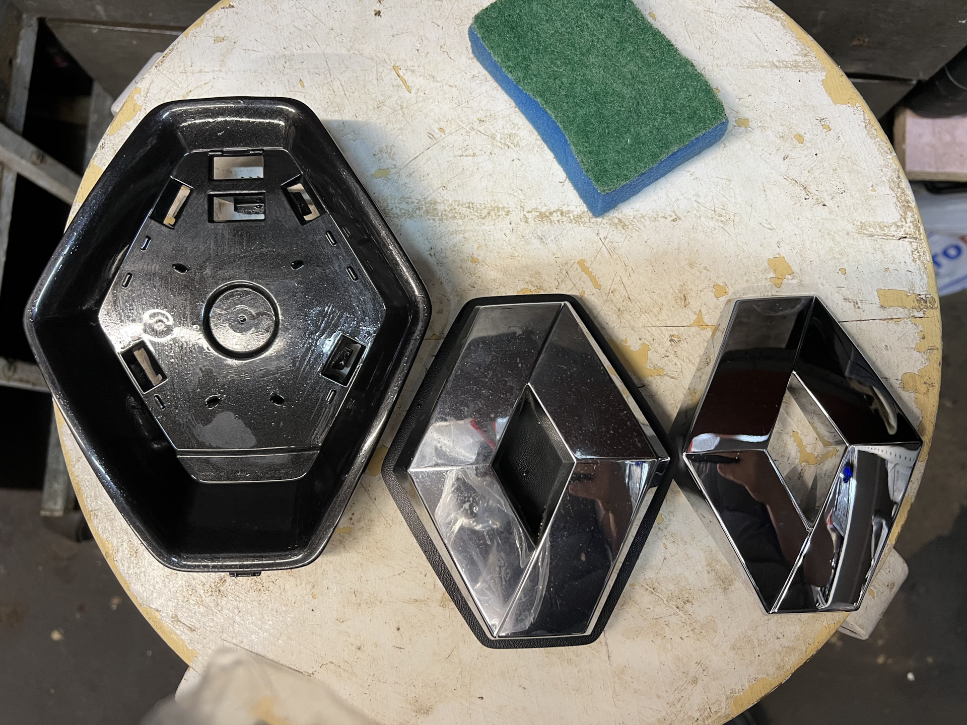

Решил поменять уже порядком уставшую эмблему на околоидельную оригинальную от Флюэнса они одинаковые, а ищется быстрее. Еще одну такую же заказал с Али про запас. Старая даже внизу треснула непонятно от чего.
Комментарии 2
а как еë снять и от какого флюенса подходит? Нужны номера.Флбенсы с разными шильдиками
Там с обратной стороны капота два болтика торкс, после просто на себя тянешь и все.
Короче для флюенс они идут со своей площадкой, но ее в помойку, а хром наш. Код 628950019R с площадкой.
