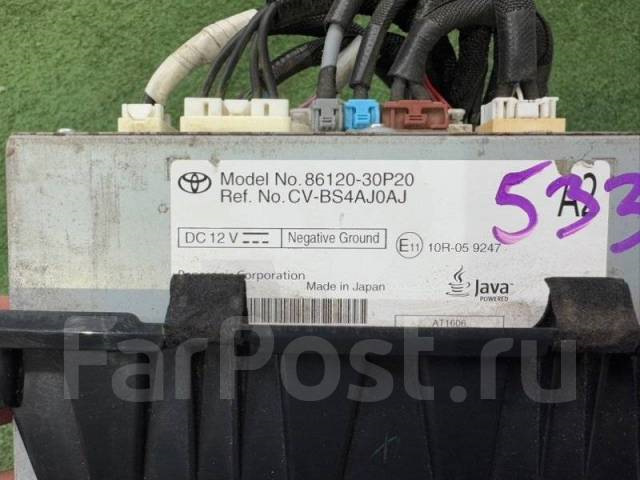

Погуглив некоторое время, я обнаружил, что в Crown 220 по заводу тоже был Карплей! Само собой в рестайлинге (который идет с одним большим монитором и климатом на кнопочках) и в дорестайлинге — с 04.2020г. По крайней мере, об этом открыто говорят японские электронные брошюры. Недолго думая, штудирую оригинальные каталоги запчастей и фотки из аукционов, обнаруживаю что в Crown 220 до 04.2020 устанавливалась магнитола с номером 86140-30P00 а после 04.2020 идет уже с номером 86140-30P20. Вероятно там и есть Карплей!
Проходят месяцы поисков заветной магнитолы с номером 86140-30P20, но безуспешно. Поиск объявлений с запчастями по Дрому выдает только блоки со старым номером 86140-30P00 по цене от 60-80тр. На аукционах Японии так же глухо, пару-тройку архивных лотов и на этом все. В виду того, что данный "предрестайлинг" выпускался очень ограниченное время — чуть больше полугода, найти заветную деталь представлялось проблематичным.

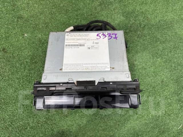

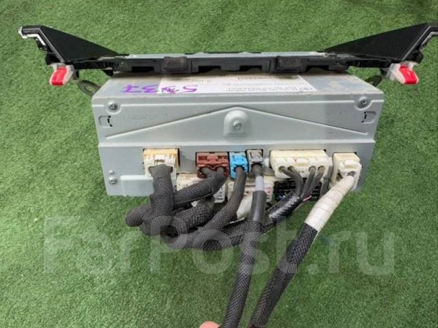

В один прекрасный день приходит на электронку сообщение с Дрома — появилось новое объявление о продаже магнитолы на Crown 220! Перехожу по ссылке и вижу что выложили объявление во Владивостоке — продается магнитола 86140-30P20, цена 10 000руб, в тексте указано — "продается как нерабочая, в один конец, без возврата". Недолго думая, оформляю покупку, оплачиваю и жду заветную деталь в надежде восстановить ее, благо руки растут из нужного места)
Проходит неделя, магнитола поступает в пункт выдачи СДЭКа. Я бегу быстрее получать долгожданную посылку, распаковываю и понимаю что магнитола побывала в воде. На корпусе следы коррозии, корпус сильно загрязнен. Устанавливать в таком виде ее никак нельзя.

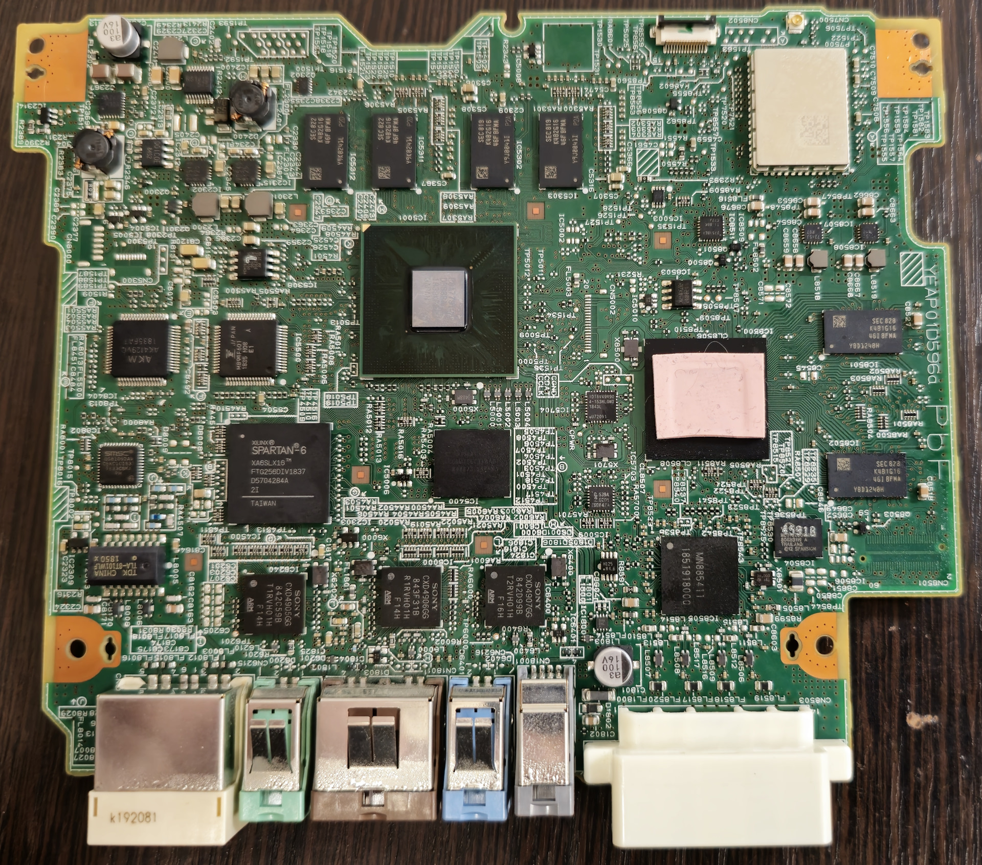

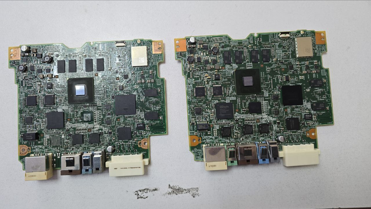

Разбираю корпус, чтобы оценить состояние электроники и фронт работ по восстановлению. Вскрываю крышку, и вижу первую плату со следами коррозии и грязи. На некоторых микросхемах даже ножки отгнили и отвалились. Разбираю дальше этот "бутерброд" из трех плат. Вторая плата — самая главная. На ней расположены все основные элементы — процессор, оперативная память, микросхема eMMC, несколько контроллеров и SPI флешек. Ей досталось немного меньше — по крайней мере ножки к микросхемам не отгнили и дорожки визуально целые. Но что творится под BGA микросхемами — неизвестно. Беру изопропанол и начинаю тщательно вычищать плату с помощью щетки. Плата приобретает относительно "живой" вид. Иду в машину, снимаю родную магнитолу, дабы сравнить внутренности двух версий в надежде перекинуть плату с донора-утопленника.
Отличия по схемотехнике есть, но минимальные. Плата имеет такую же форму, те же колодки под шлейфы, процессор, оперативная память и остальные контроллеры с одинаковыми маркировками! В родной магнитоле установлена eMMC SDIN8DE1-8G от SanDisk, в предрестовой THGBMJG6C1LBAU7 от Kioxia (дочерняя фирма Toshiba), обе eMMC на 8GB.
Для справки:
Процессор — Renesas R8A77910 (платформа R-Car M2-W), 2 ядра Cortex A15 по 1,5GHz
Оперативная память: 1GB DDR3L (4 чипа Samsung K4B2G16 по 256MB)
Так же, на этой плате распаян процессор MN2WS0270 со своей отдельной Nand памятью, в которой лежит своя отдельная ОС для системы цифрового ТВ и чип MN885411 для обработки сигнала, модуль Bluetooth+Wi-Fi и еще несколько микросхем — контроллеры и обработчики GVIF, несколько SPI флешек, ну и eMMC на 8GB, в которой записана сама прошивка магнитолы.
После сравнения двух плат, принимаю решение установить отмытую плату с утопленника в родную магнитолу, в надеже на то, что она не так сильно пострадала, как нижняя плата и магнитола запустится. Но эксперимент не увенчался успехом — магнитола так и не запустилась и показывала черный экран. Все таки, где то есть поврежденные контакты или отгоревшие элементы (в случае, если на момент "водных процедур" магнитола была запитана).
