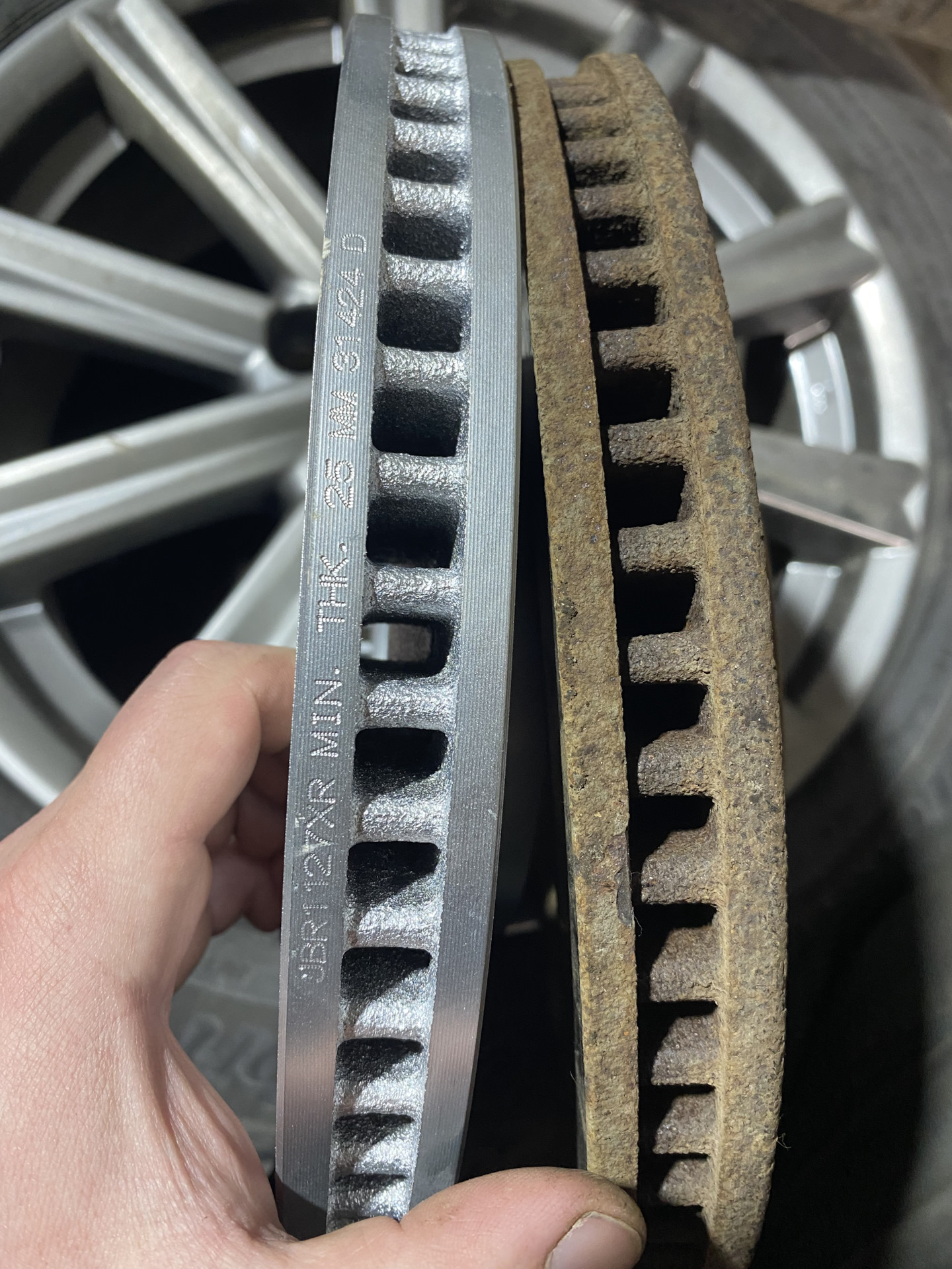

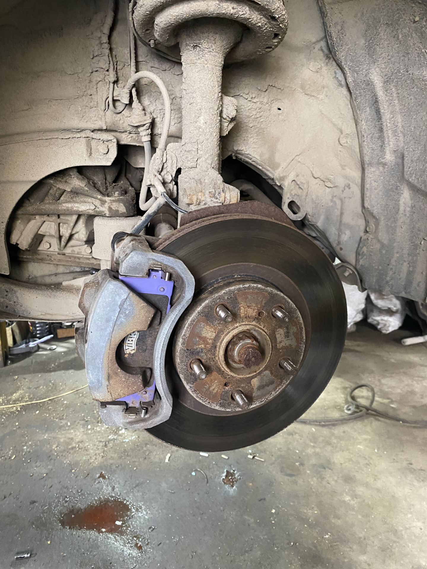

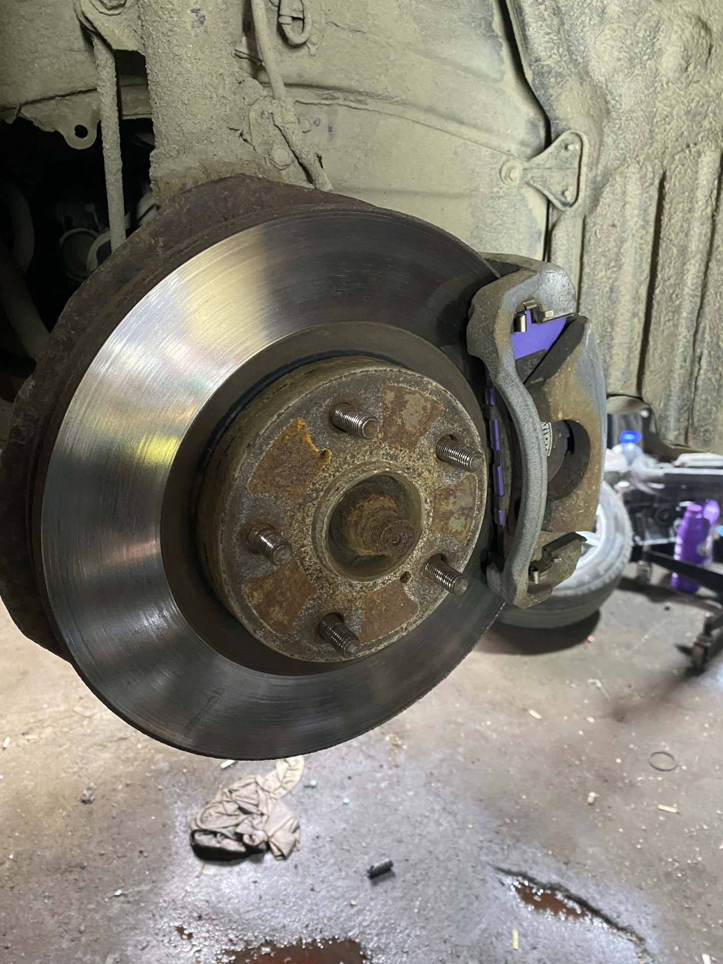

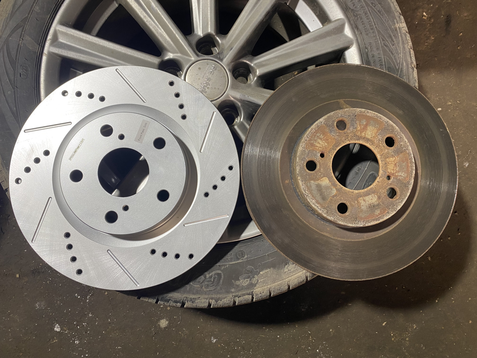

Старые диски уже были не в очень хорошем состоянии. При торможении било в руль, хотя визуально они выглядят как новые и проехал на них около 30 тыс.км.

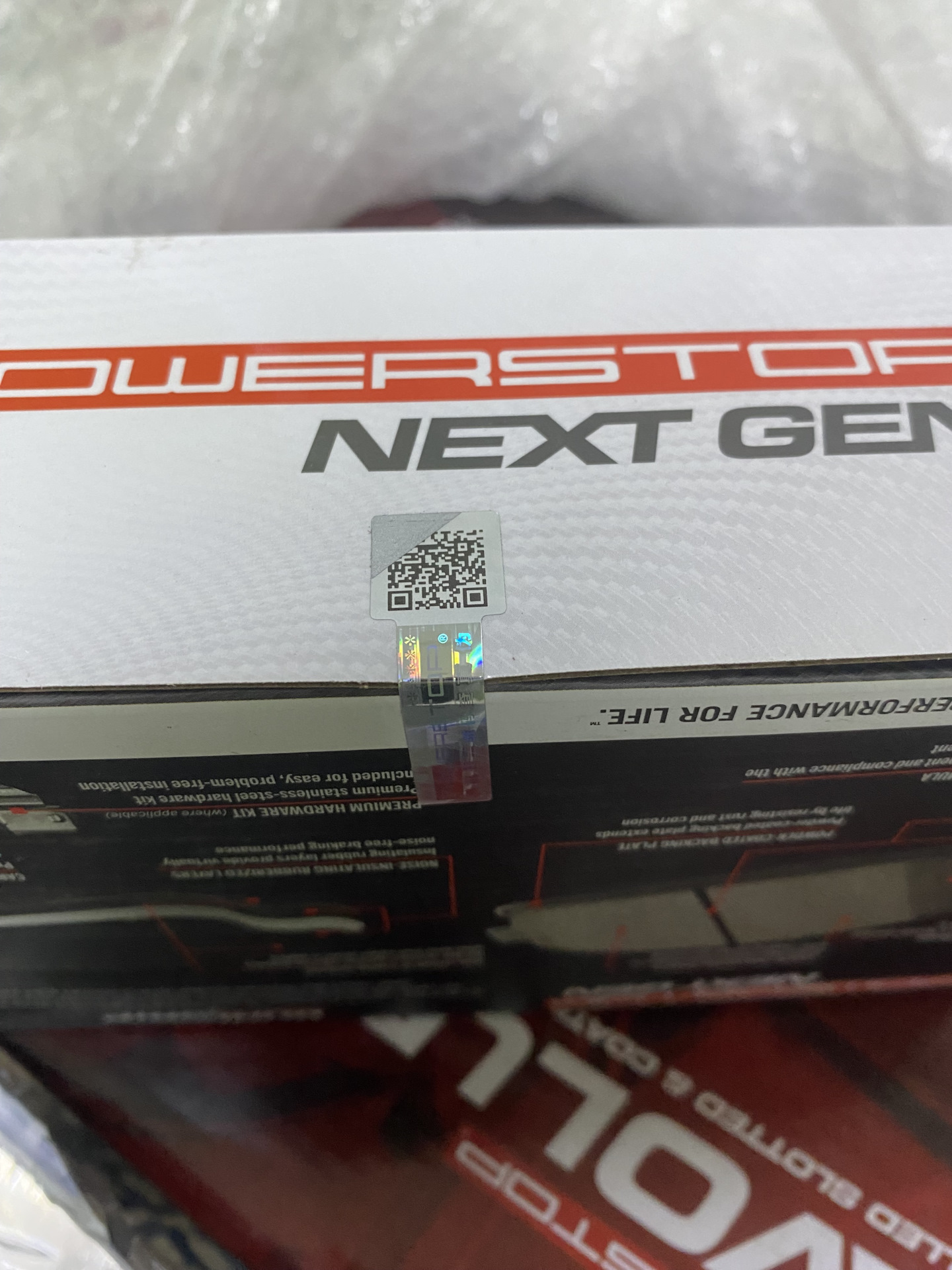

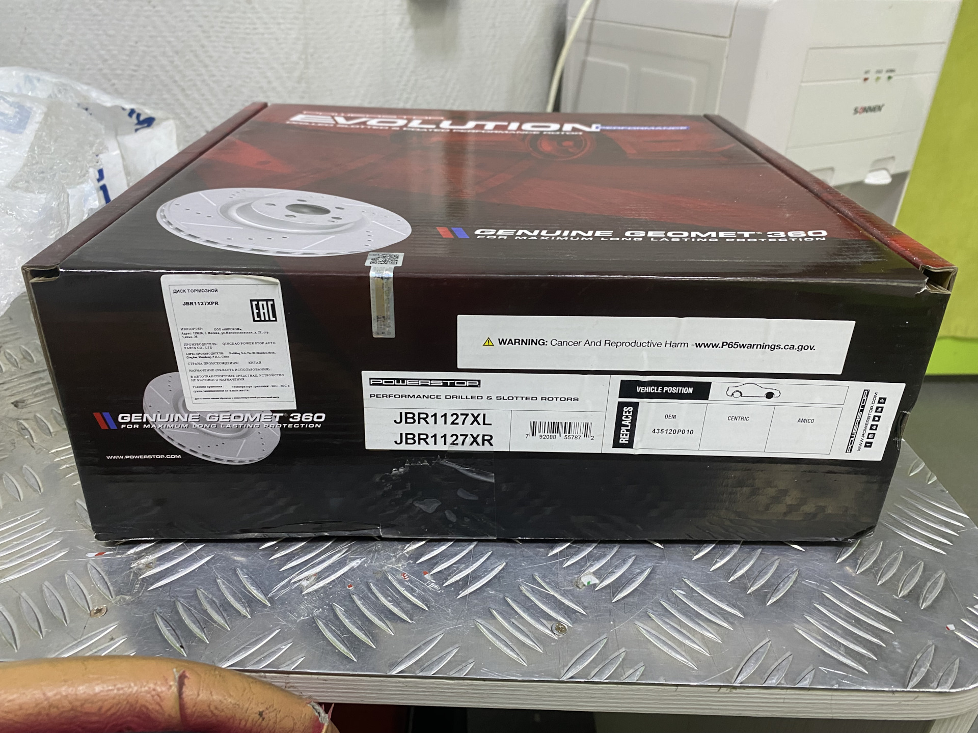

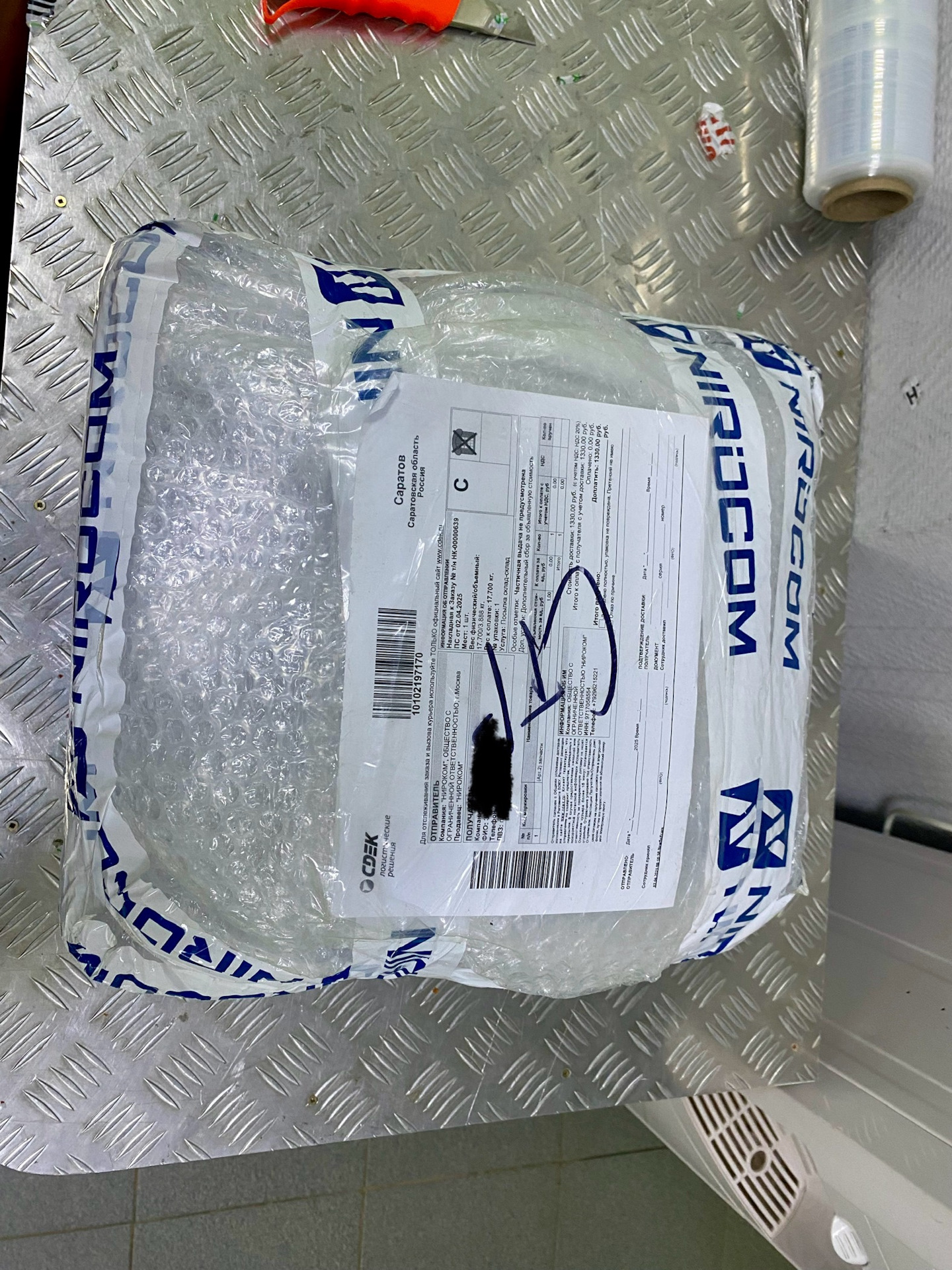

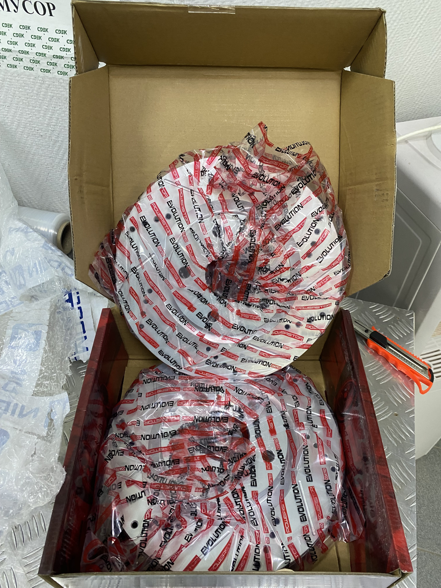

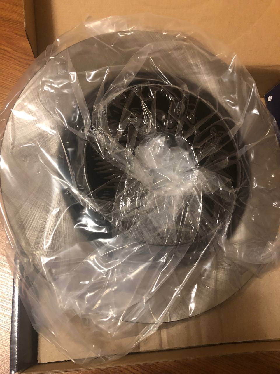

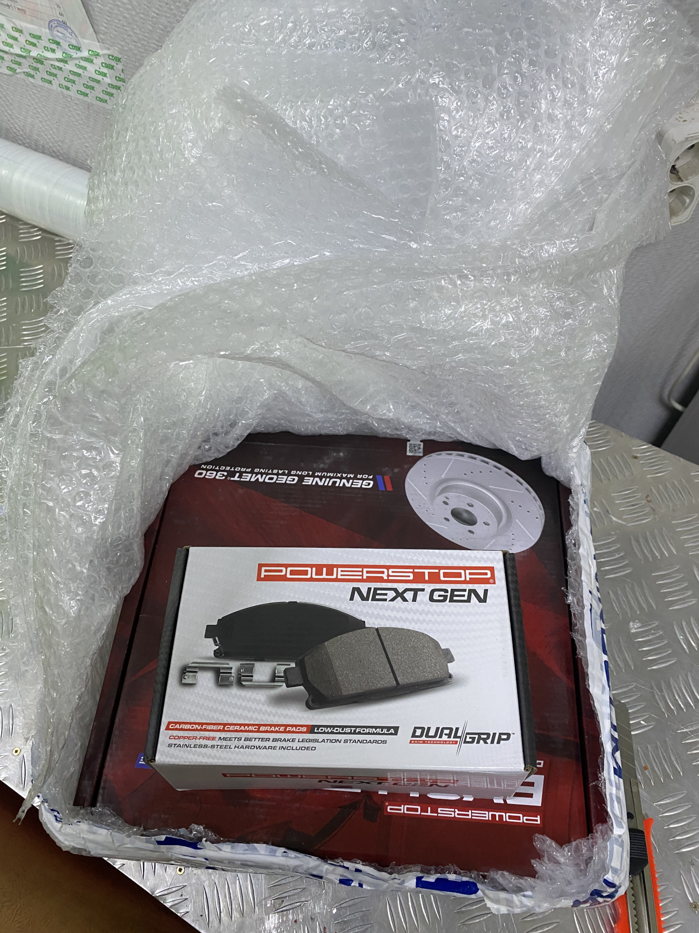

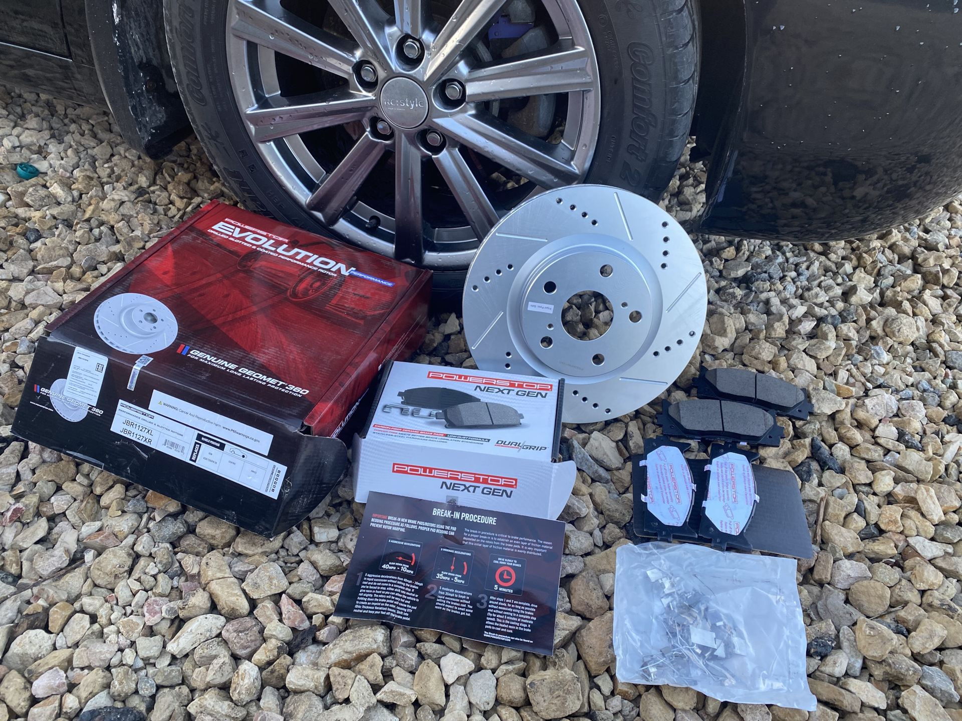

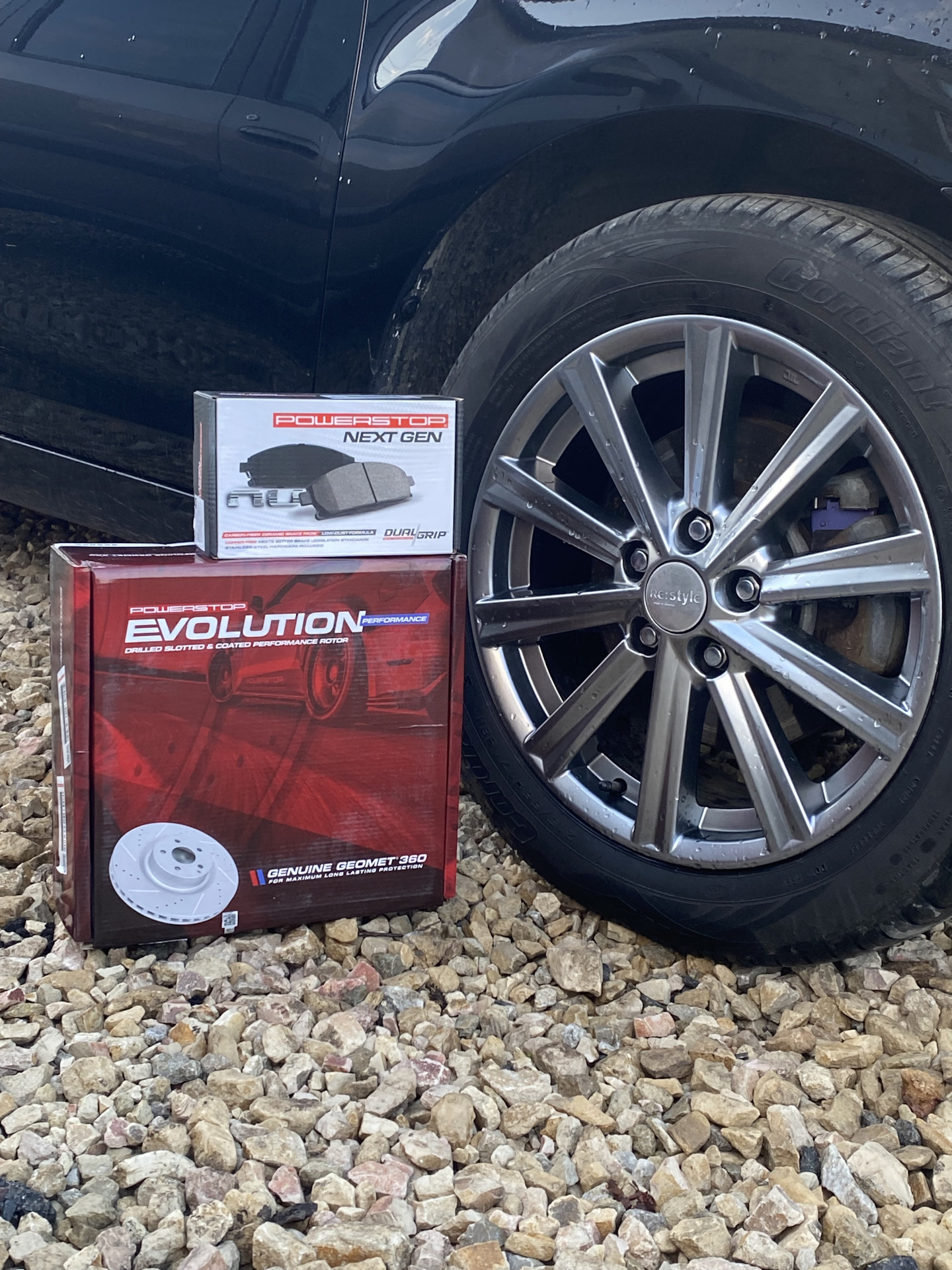

Заказал через интернет с официального сайта, заказ приехал быстро и хорошо упакован:
Почему выбрал диски именно PowerStop Evolution . Как и писал выше это множество положительных отзывов. А так же как заверяет производитель — изделия этой категории разработаны с учетом увеличенных нагрузок, возникающих в сложном режиме эксплуатации автомобиля. Расчеты выполняются с запасом по прочности.
Диски выпускаются из чугунного сплава с повышенной концентрацией хрома и никеля, который обеспечивает повышенную стойкость к таким воздействиям, как большие статические и динамические нагрузки; сильные удары; длительный контакт с агрессивными веществами.
Дополнительную защиту от коррозии обеспечивает покрытие GEOMET® на основе цинка и оптимального количества дихромата серебра с неорганическим кремниевым связующим. Этот слой не повреждается тормозной жидкостью и противогололедными реагентами.
Перфорация и специальные направляющие элементы ускоряют охлаждение дисков при движении по серпантинам и в других ситуациях с частым применением тормозной системы. Специальные насечки на рабочих поверхностях помогают удалять продукты износа и другие загрязнения. Лазерная финишная обработка в процессе производства обеспечивает высокую точность геометрических параметров.

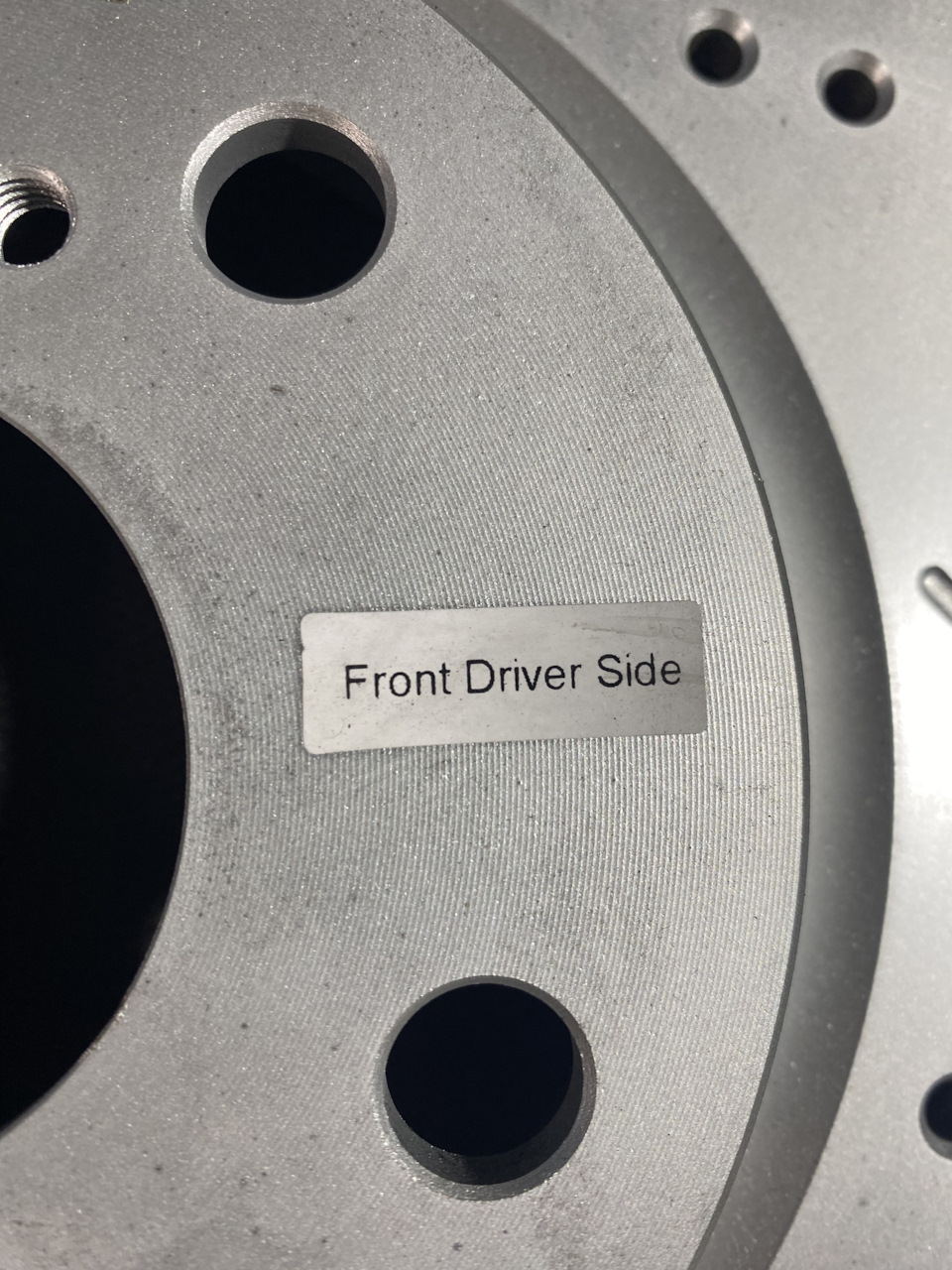

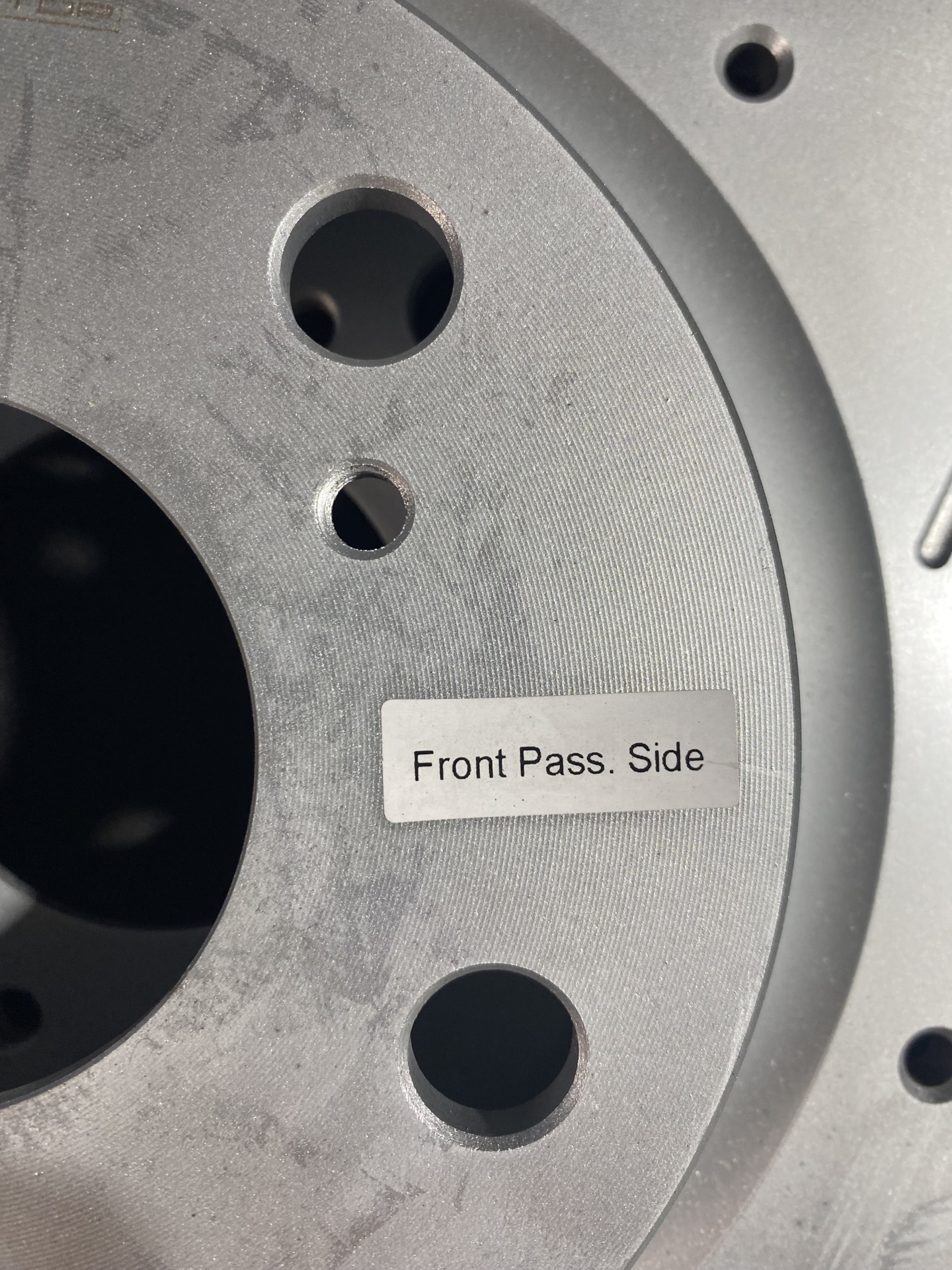

На дисках есть опознавательная наклейка, которая обозначает сторону установку, для того что бы поставить диск правильно, это важно!
А теперь в кратце о главных достоинствах дисков PowerStop:
В состав входит чугун с повышенной концентрацией хрома и никеля
Наличие перфорации: отверстия отводят продукты износа и улучшают охлаждение тормозов.
Наличие слотов: выполняют роль очистителей фрикциона от продуктов износа и отводят их из пятна контакта колодки и диска.
Покрытие дихромата серебра и цинка geomet®, которое предотвращает образование ржавчины и бережет от окисления.

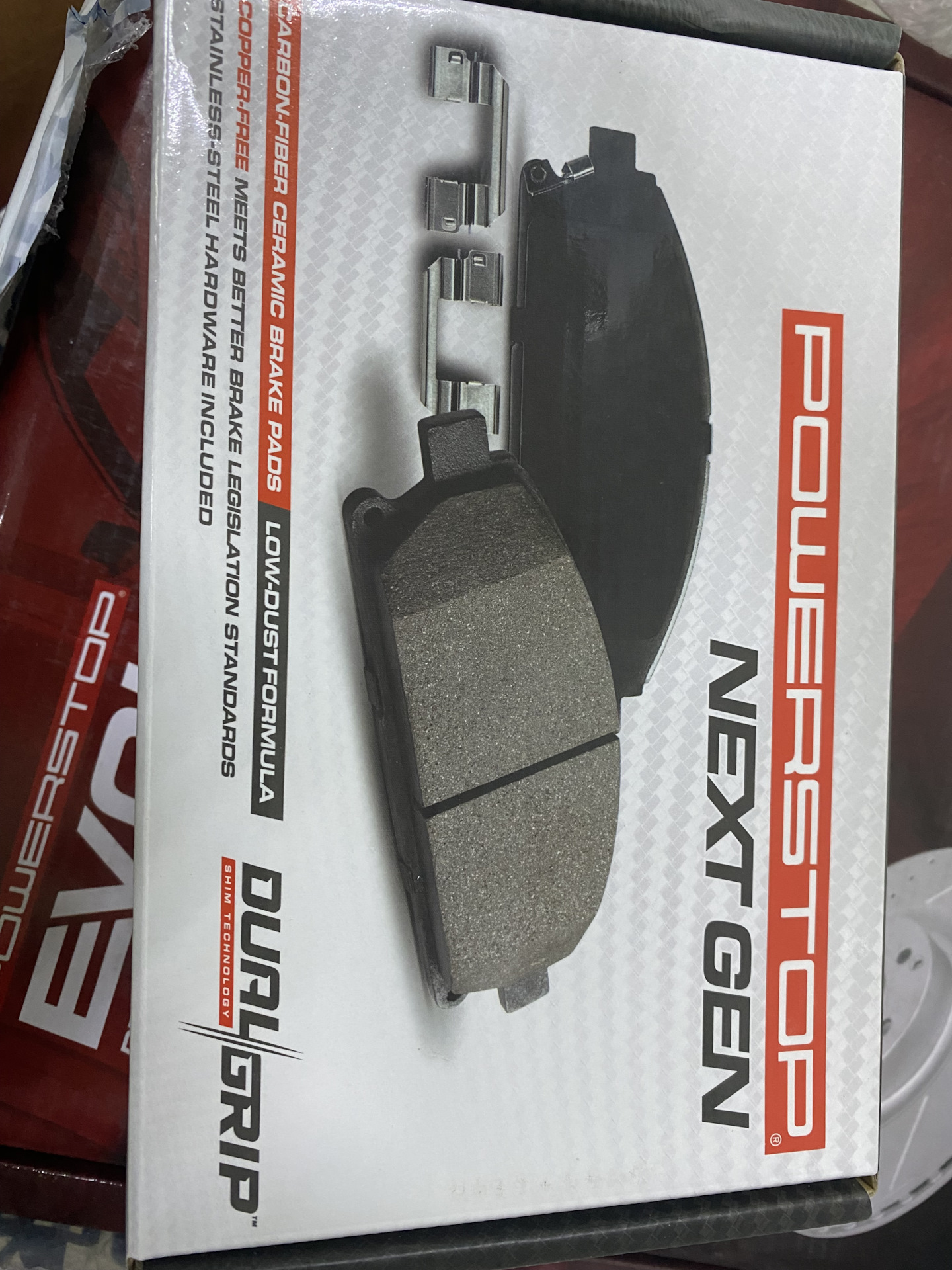

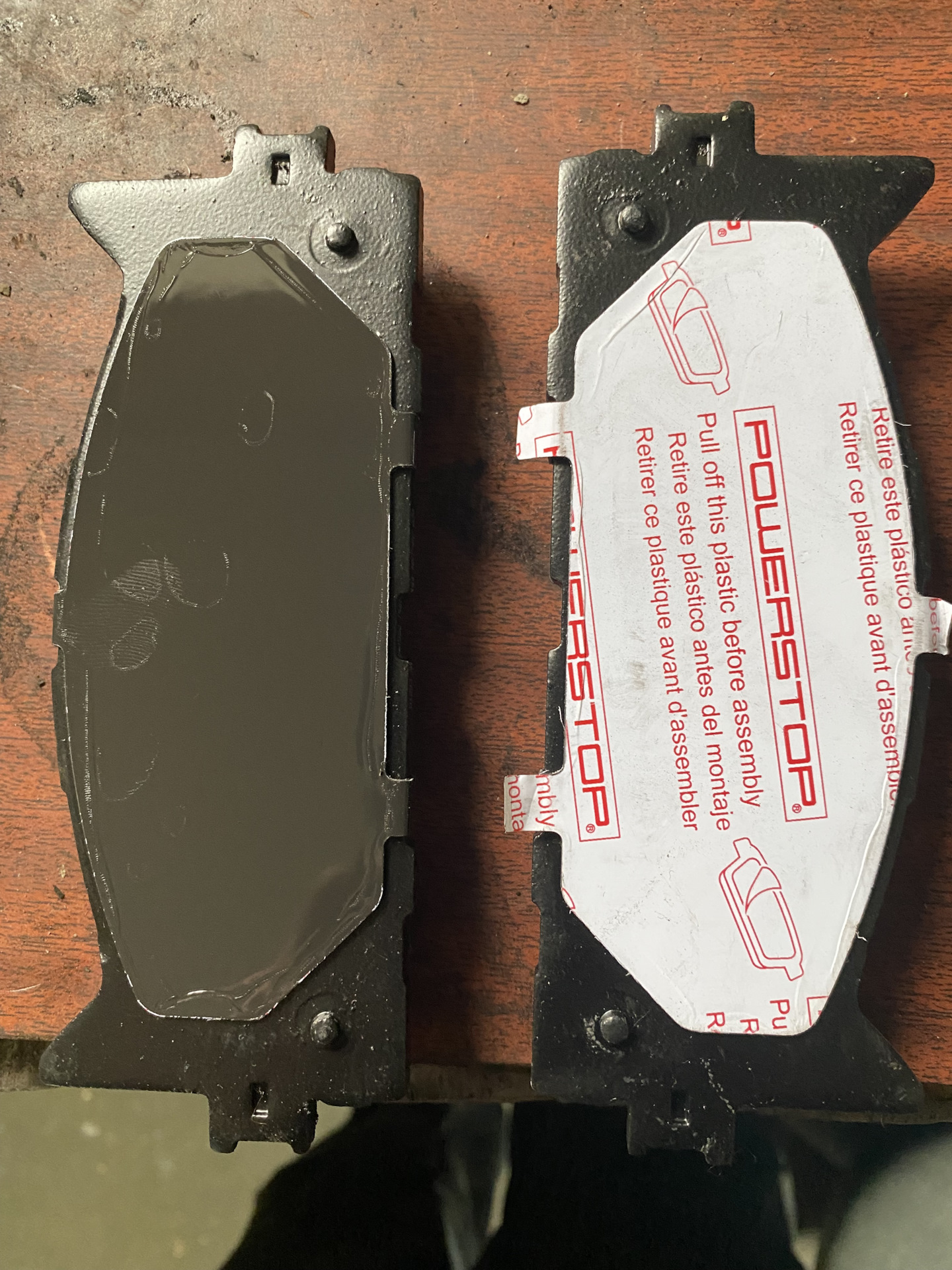

Достоинства колодок PowerStop
Длительный срок службы
Увеличенный коэффициент трения и эффективность системы
Расширенный эксплуатационный диапазон температур
Исключают посторонние шумы
Минимизируют образование пыли.
Отличные колодки, не пищат, не пылят, отлично тормозят . То что и нужно!

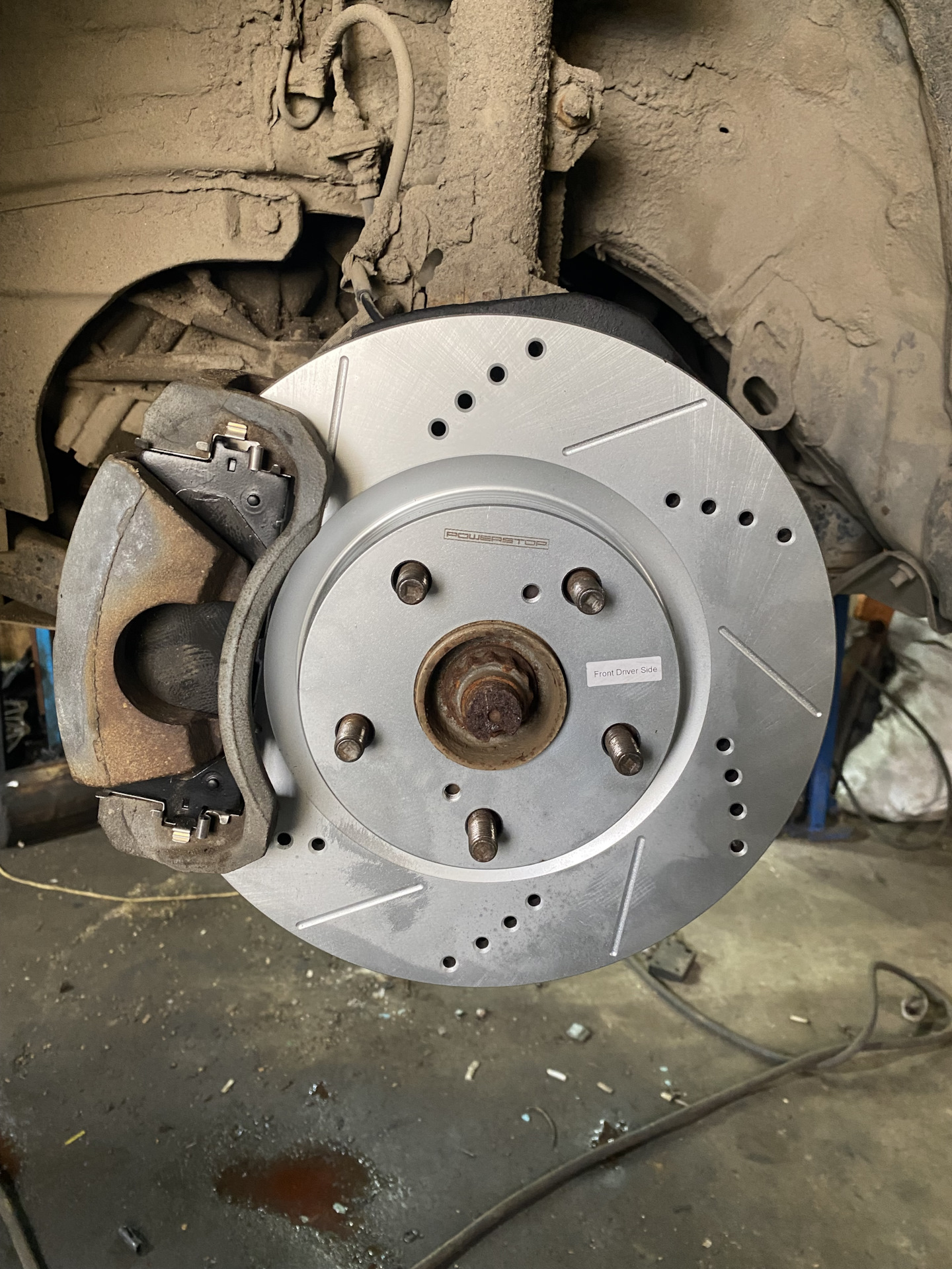

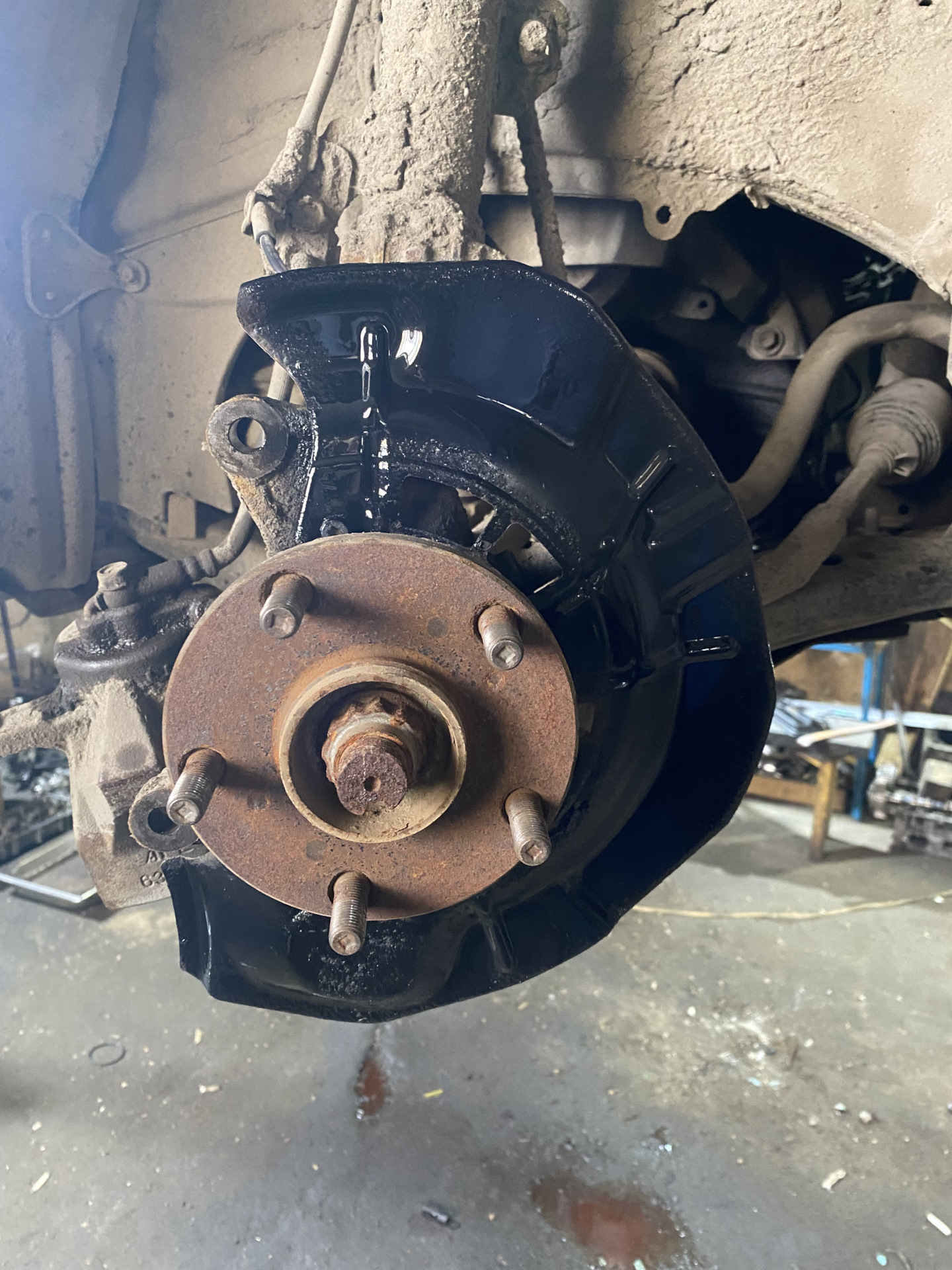

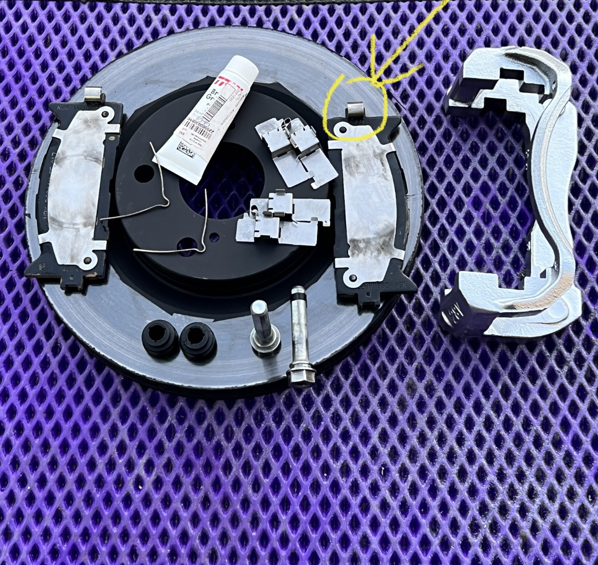

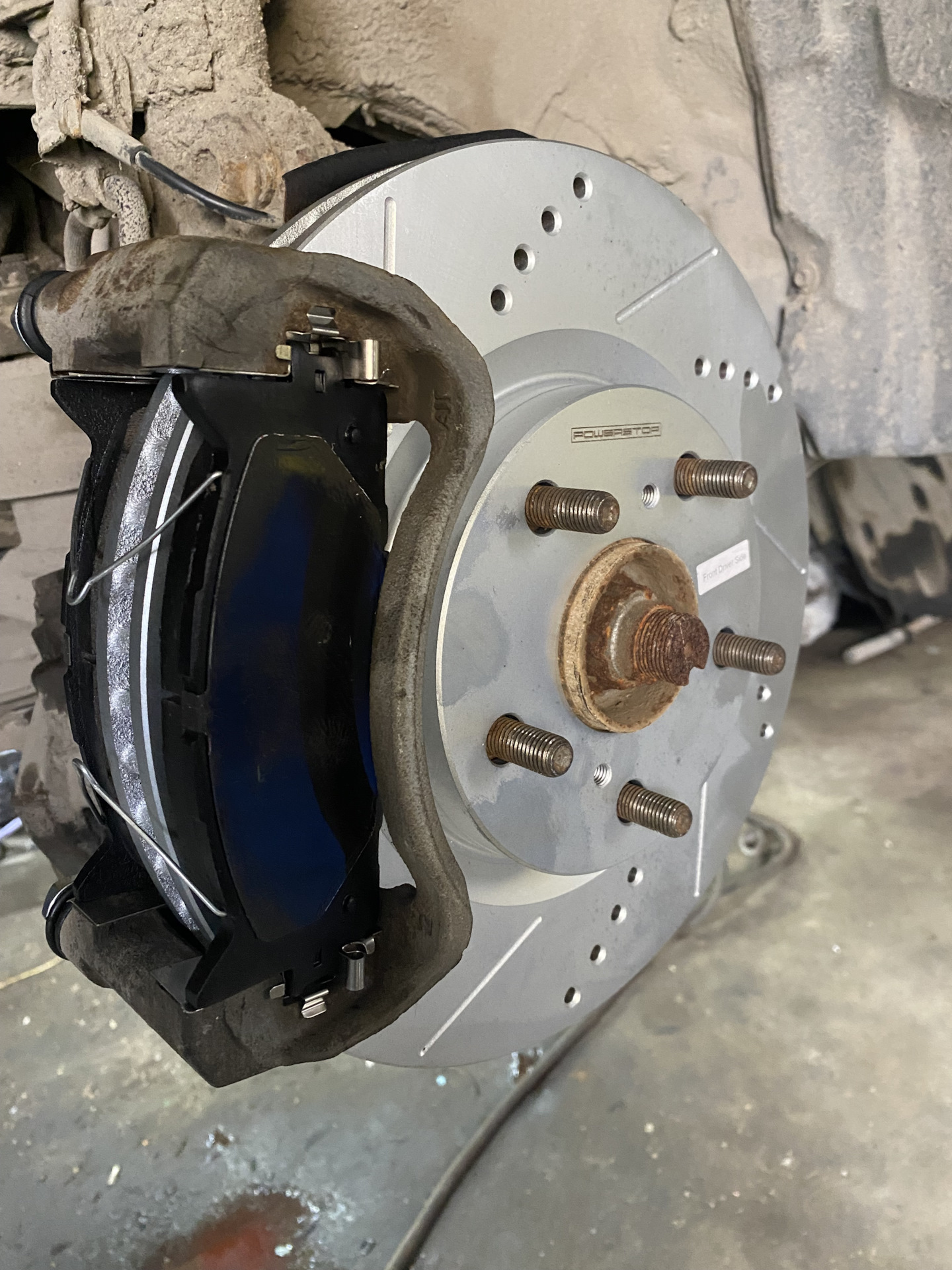

Левая сторона:

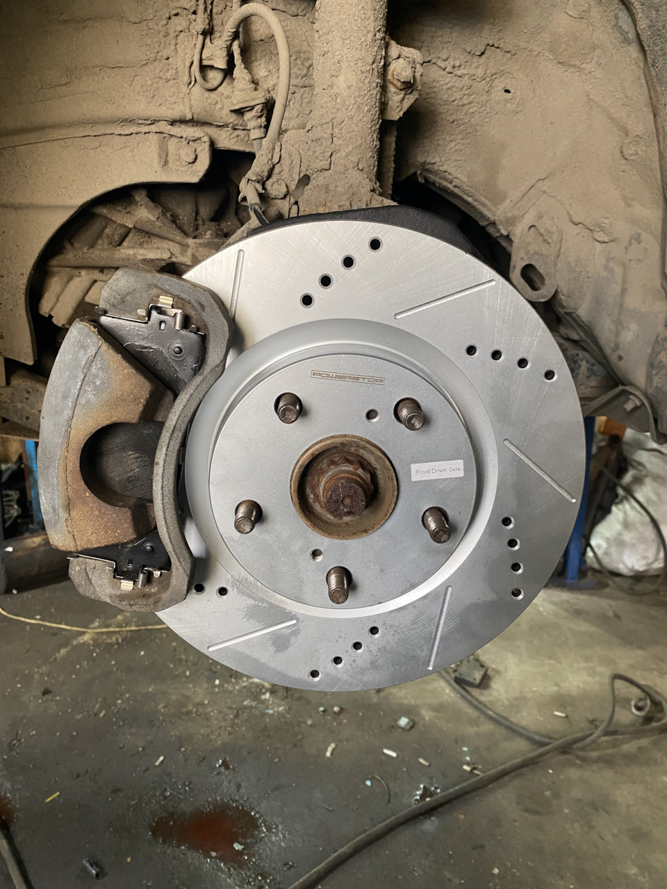

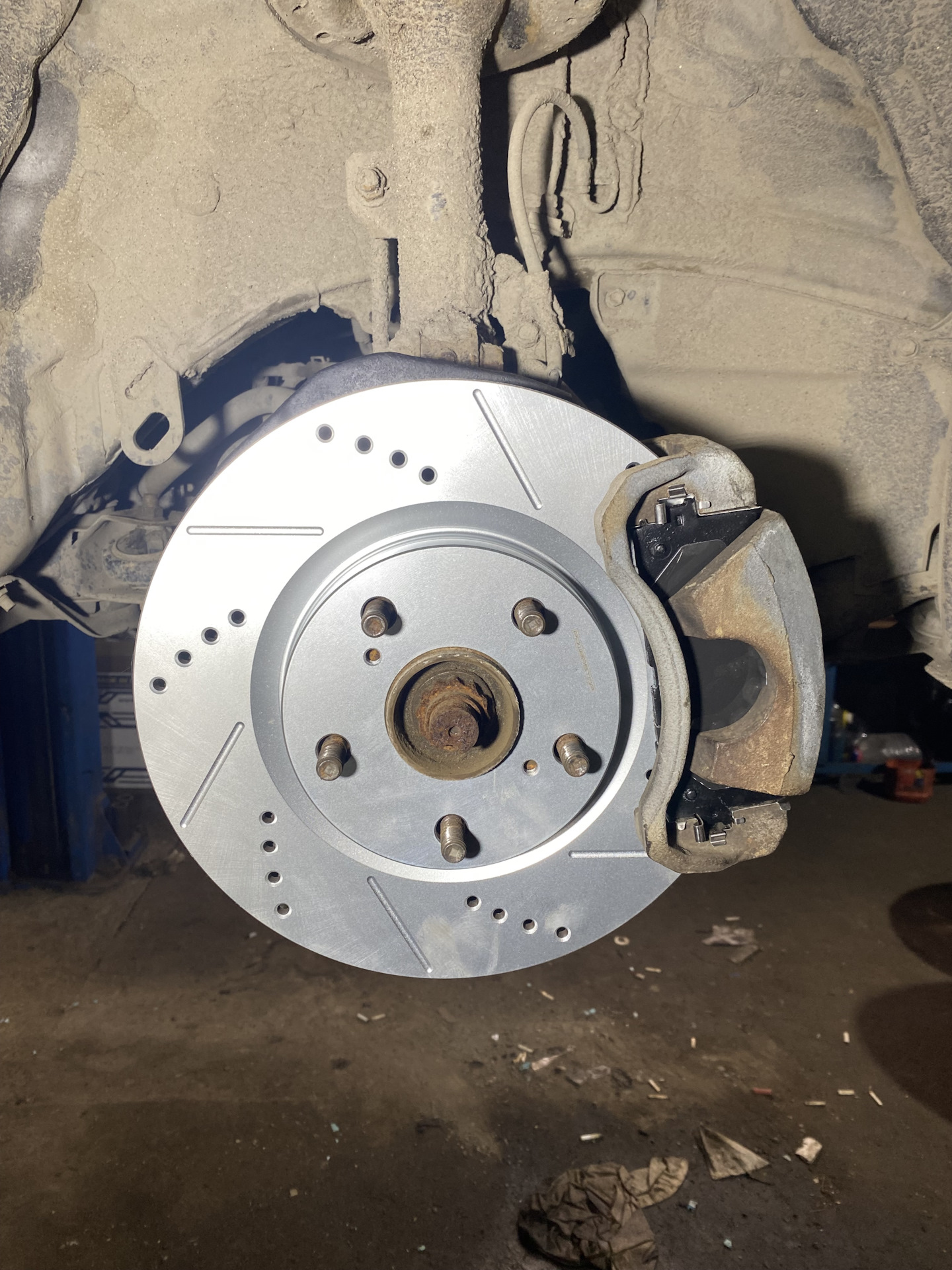

С правой стороной все тоже самое:

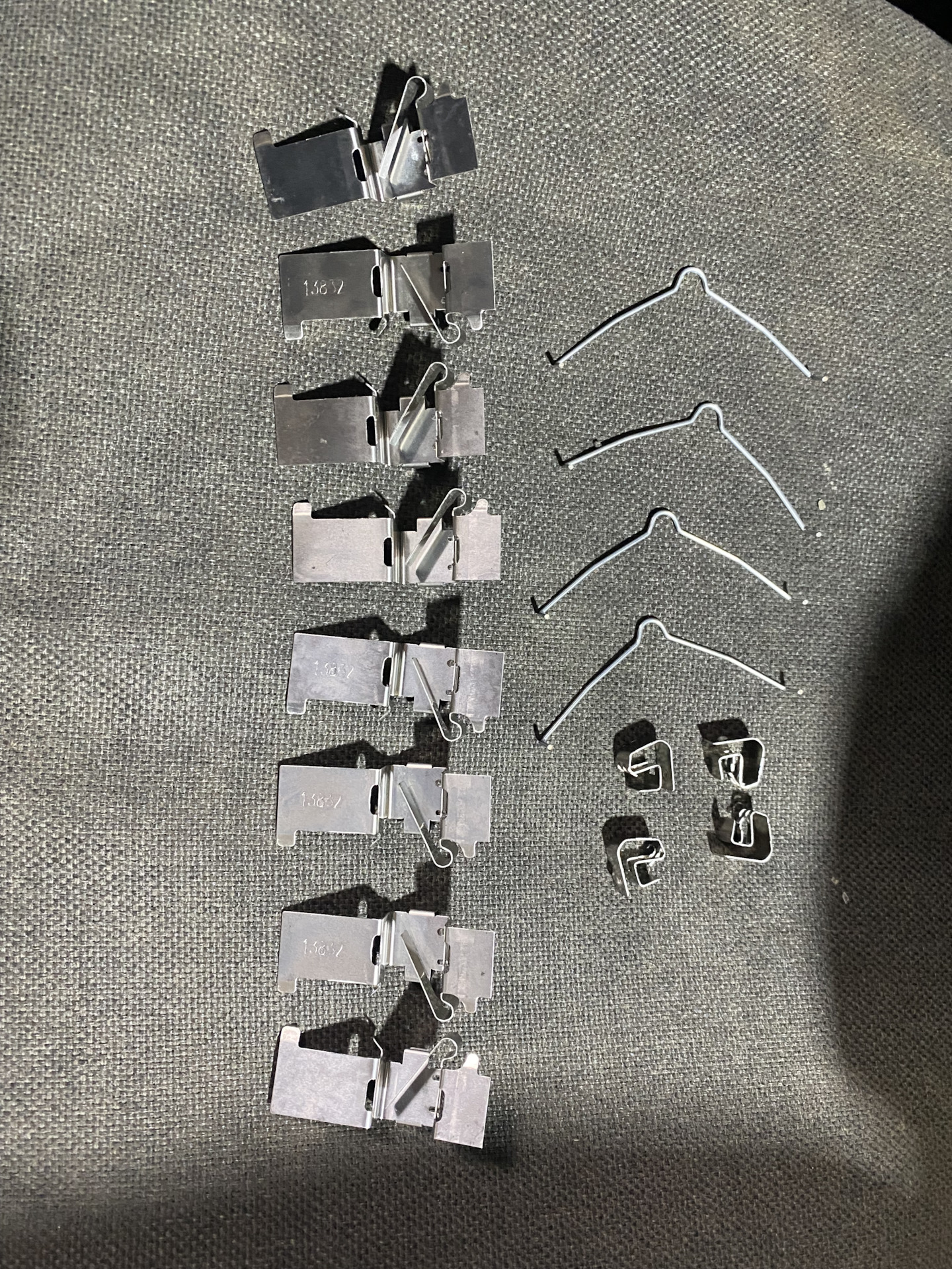

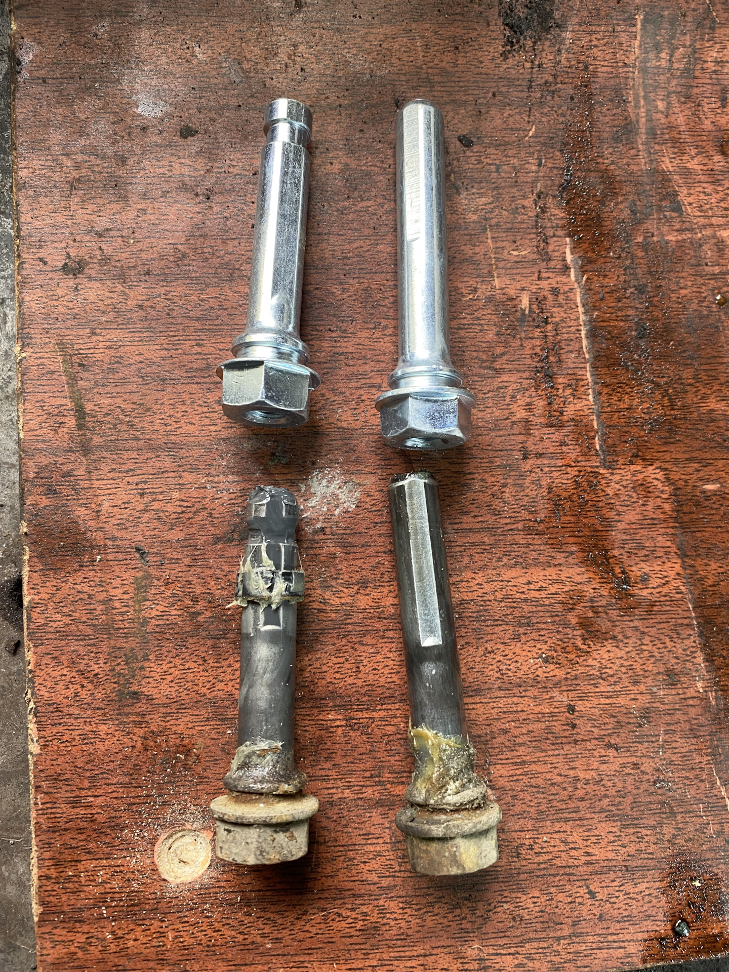

Так же сразу купил новые направляющие супорта:
Установил все без проблем . Качеством продукции доволен!
Тормоза улучшились значительно

Выглядят очень мощно💪

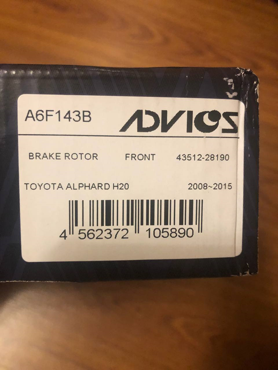

лучше бы поставил диски от адвикса, толк чуть больше был бы!
Не нашел про них отзывов
весь драйв ими забит
Не попадались кстати
a6f143b артикул
Понял, смотрел такие там супорт надо подтачивать, поэтому не стал заморачиваться
ничего не надо! все встает норм
Где то читал, человек скобу суппорта подпиливал, поэтому не взял их
глупости какие

По фото старый диск и новый одинаковый по толщине …
Да верно, вот только старые прошли мало и стал отбивать руль((
Хм 🤔, может причина в другом, диски считай без выработки… Я даже засомневался
Причина в дисках была, неровность прям пальцем ощущается где колодка прилегает, там прям бугорок
Принято, а что за фирма дисков стояла ?!
Линкс

Диски 👍.

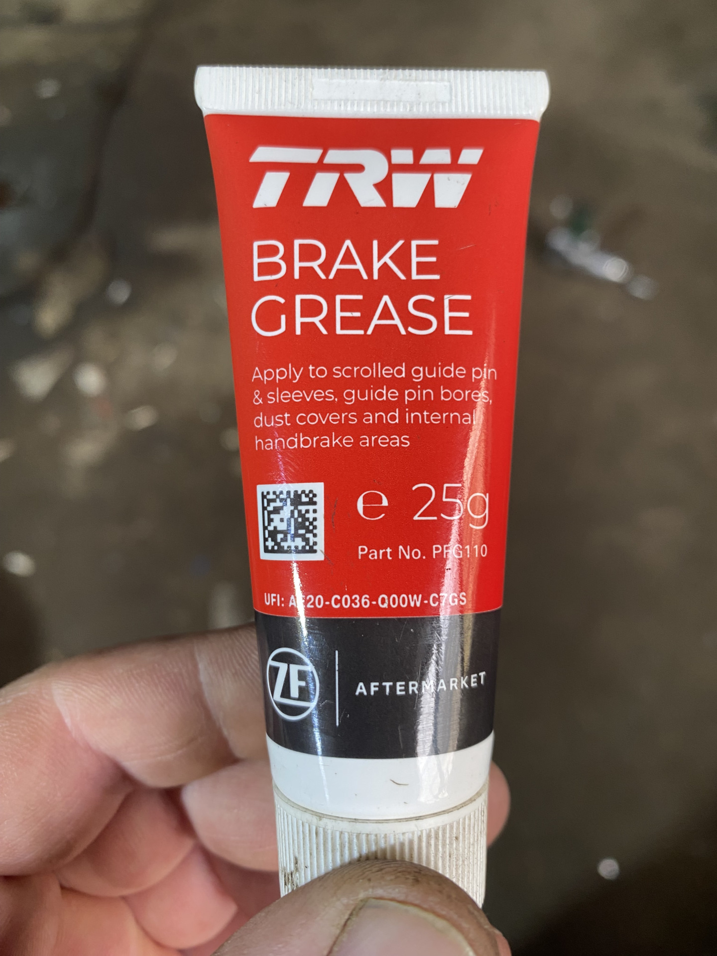

Поверхность ступицы соприкасающуюся с тормозным диском и направляющие тормозных колодок нужно было смазать
Естественно все смазал
