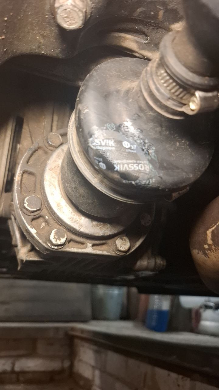

Совсем забыл про один момент, когда менял улитку и колекторы обнаружил что я каким то образом проткнул пыльник шрус кардана🤦♂️
Видимо когда менял рейку, я снимал кардан, и в этот момент его повредил.
Снимать его снова ваще не было никакого желания, пыльник уже куплен, подходит от промвала шевроле нива. К тому же у меня уже стоял такой.
Не долго думая пришёл к мысли, Заплатка 😁😁😁
Заехал в шиномонтажку, у ребят взял парочку штук, клея и в гараж, пробежался наждачкой, обежжирил и заклеил как камеру😂
Обсушил феном, и оставил так. Через пару дней решил спуститься и проверить, все идеально держится))))
Едем дальше))))
