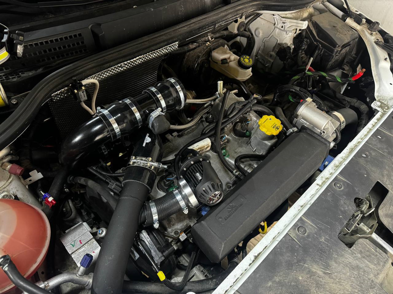

Сейчас имеем 215-220 лошадей с твинскрольной турбиной VF-37, которая выдаёт примерно до 1,2 бара. Объем всё тот же 1,6. Валы, поршня и шатуны — сток. Впуск новый, выхлопная новая, передние тормоза новые, система охлаждения новая, установлен ШДК, новая электроника, мозги IPAC и ещё много всего, что вам расскажет Паша, если вы будете ставить у него. Но не забывайте, у всех сборки будут разные, разные детали, сборщики и цели, поэтому не сравнивайте боинг с запорожцем и будете счастливы.

Ускорение на трассе — вот тут другой разговор, под это и строили. Разница с 0,4 бара — большая, разница со стоком — космическая. Все разгоны супер легкие даже на половине педали. Пол давил всего несколько раз после донастройки. Если давить — неподготовленным пассажирам становится страшно. Неплохой результат я считаю.

1.2 на сток поршневой? С бензином нужно быть крайне внимательным…
1,2 это прям пик. Настройка такая, что я туда при своих движениях никогда не попадаю почти. А на счёт топлива спасибо, что напомнил. На улице резко потеплело, пришлось уже на сотку перейти, на всякий случай. А так 95, турбовщик так же ездил, конфиг откатанный. Ну будем посмотреть. Что будет дальше обязательно всё расскажу
