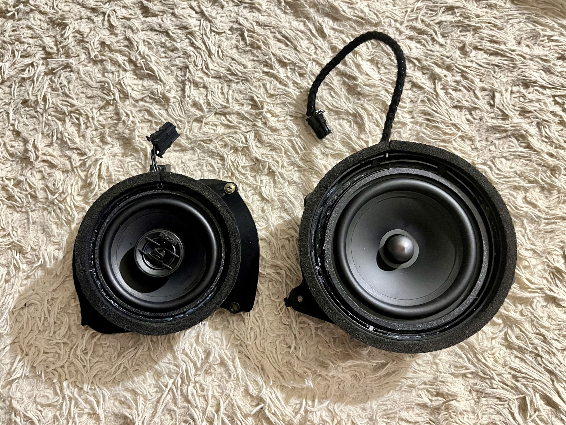

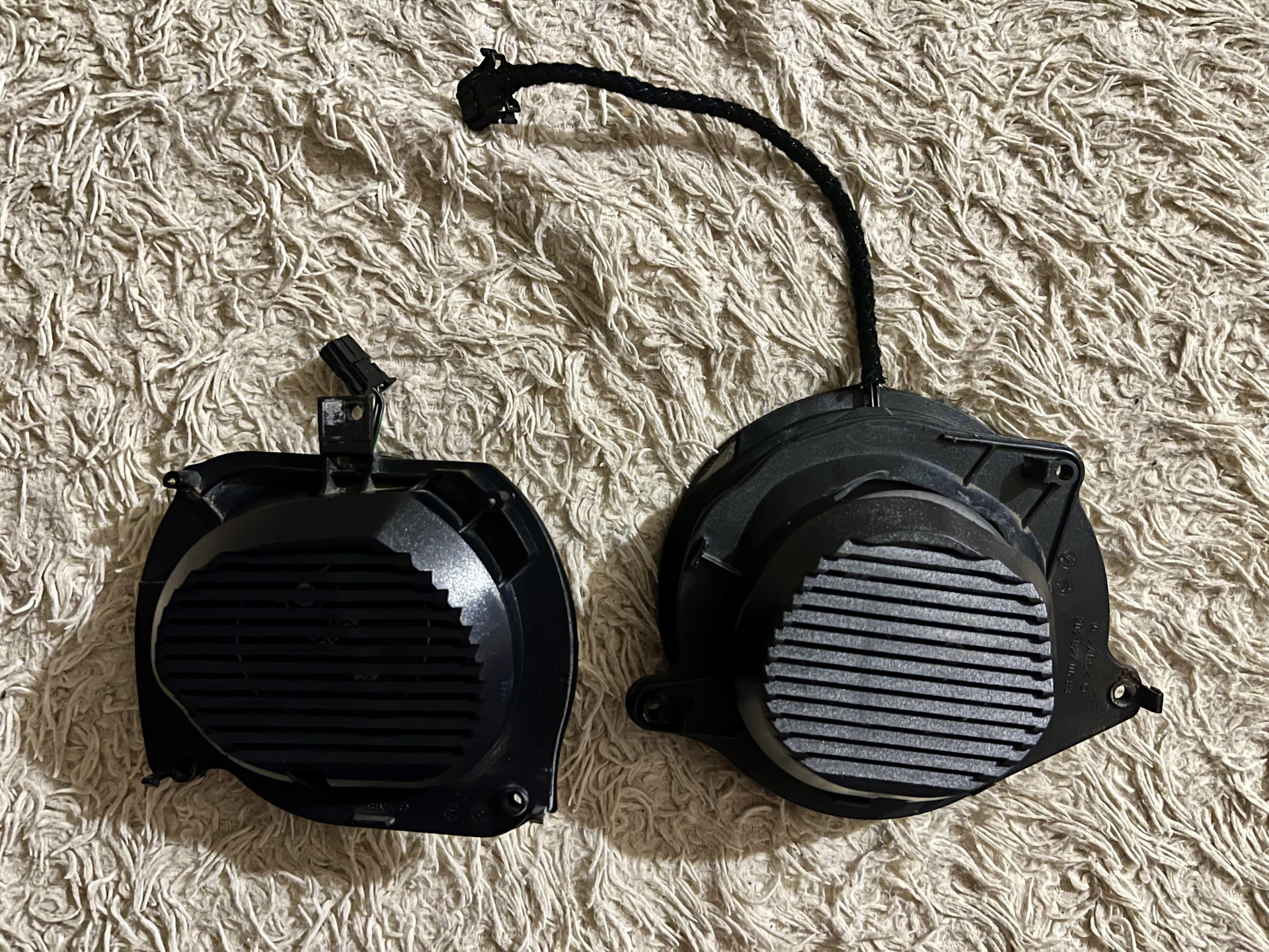

С самого момента покупки машины в ней была одна хоть и не критичная, но очень неприятная проблемка — мёртвая музыка. А именно — пищалки работали ещё более-менее, низкочастотники в задней полке ещё как-то живы, но на громкости чуть выше средней уже похрипывали, а вот широкополосники в дверях приехали совсем, правая сторона не работала вообще, а слева в водительской двери ещё какой-то звук был, а в задней он был 50/50 с хрипом, в связи с чем магнитола, когда включалась, фоном бубнила на околоминимуме, а чаще всего не включалась вообще. И вот, наконец-то, решился сделать себе подарок на 29-летие, поехал в магазин, и после непродолжительных консультаций и примерке по родным подиумам прибарахлил себе пару коробочек не очень дорогих, но вполне неплохих Focal Auditor, компонентные ASE 130 на перед и ACX 100 в задние двери

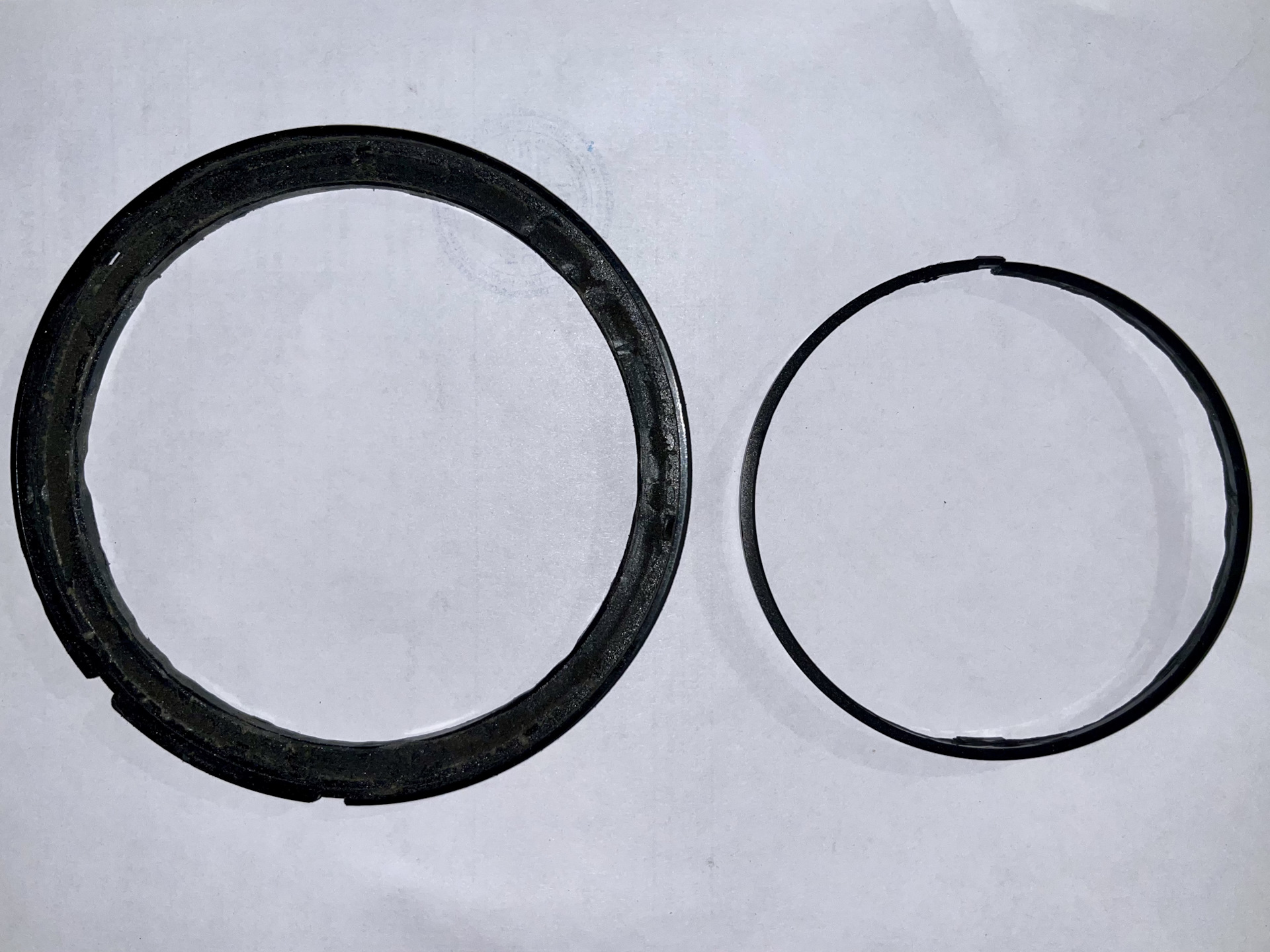

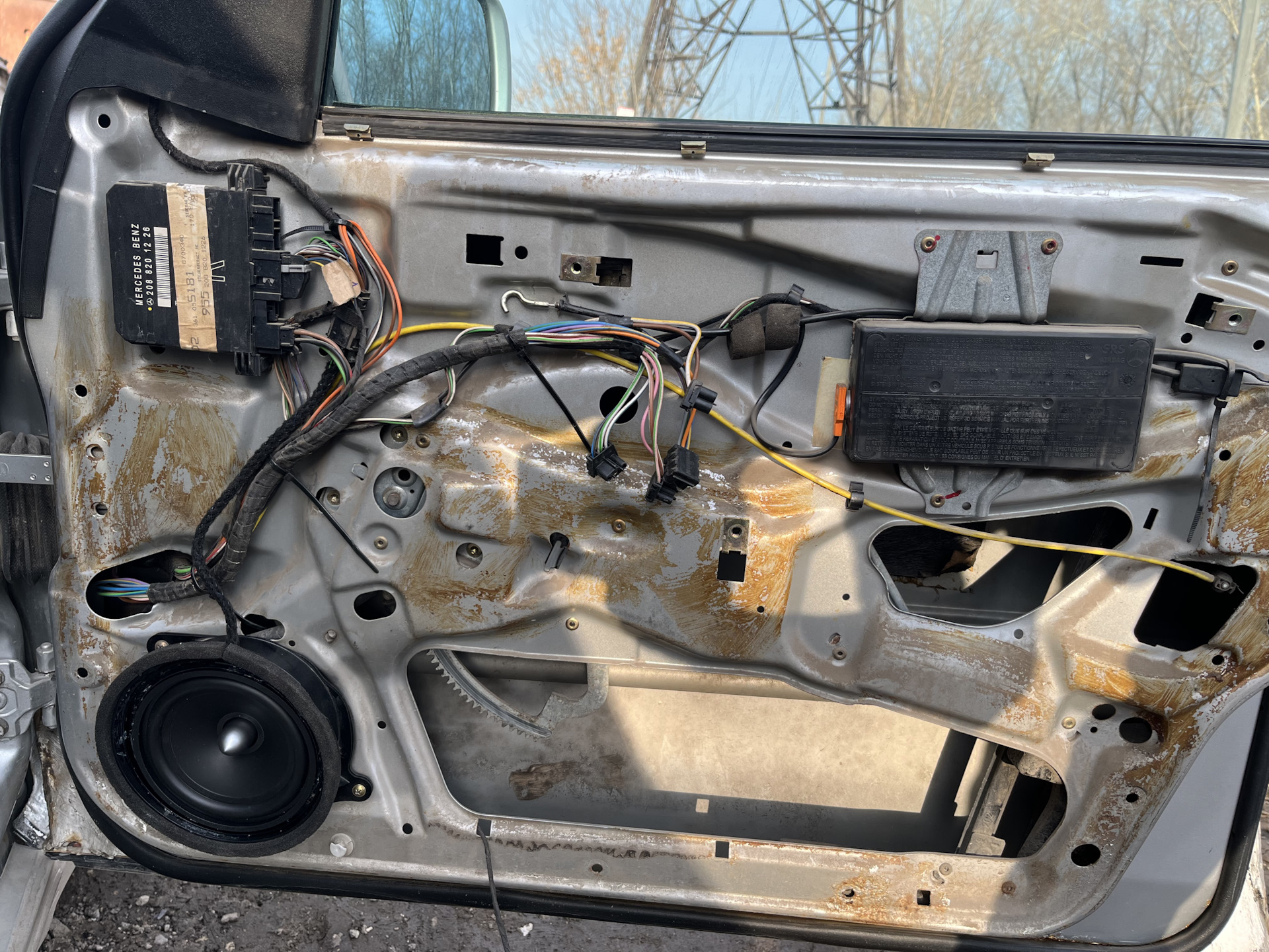

Так как хотел сделать всё максимально без колхоза, то динамики были подобраны, чтоб по диаметру и вылету встали в родные подиумы, передние 13см, задние 10. Чтобы динамики встали наиболее плотно и жёстко, пришлось срезать с оригинальных внешние кольца и вклеить новые уже в них, а потом всё это дело уже штатно вставить на свои места. Попутно с родных динамиков отпаял провода и подцепил к новым, опять же, чтобы сохранить максимально возможную аутентичность и подключить всё в заводские разъёмы

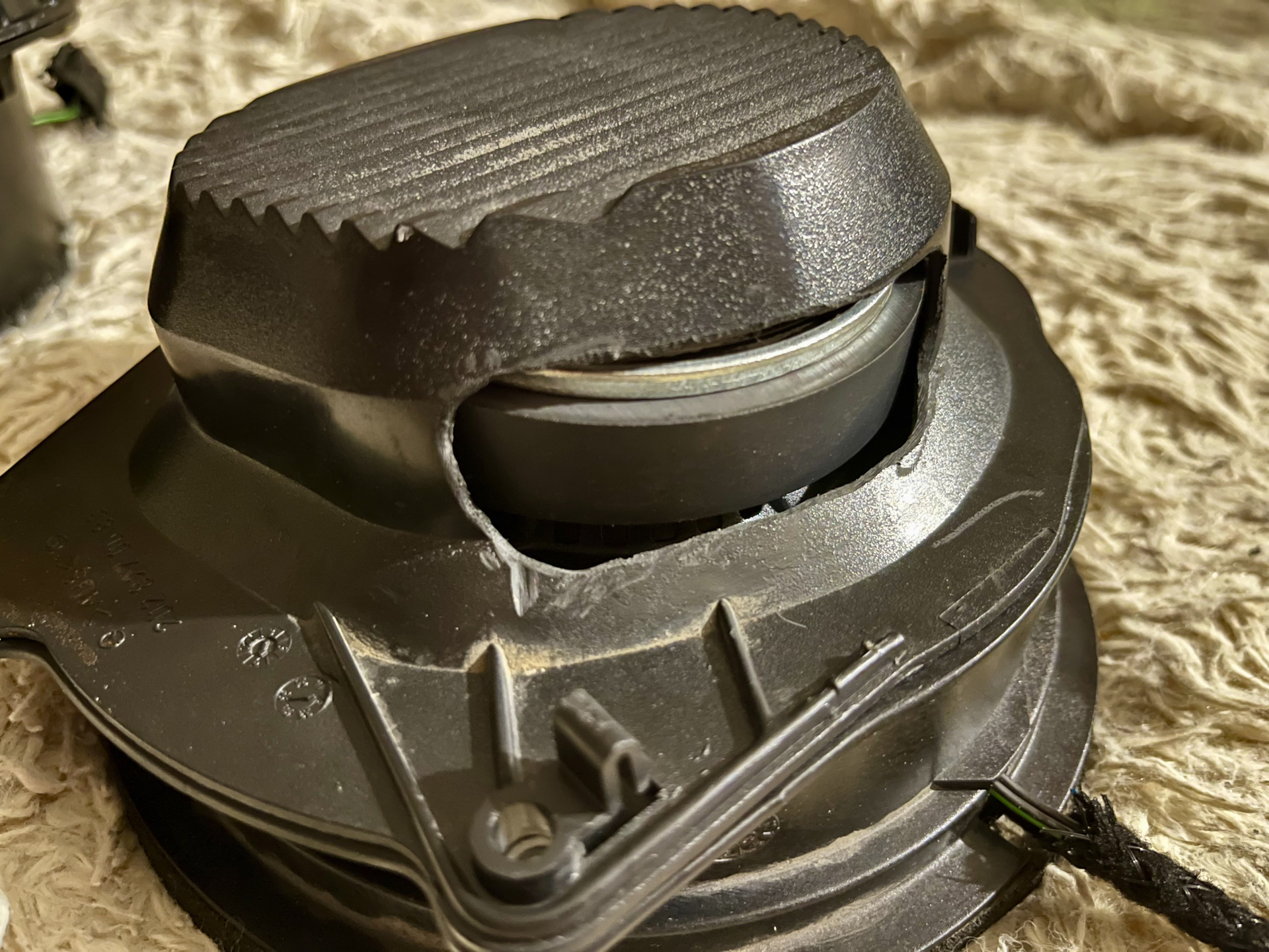

И если задние залетели в подиумы, как-будто всегда там и были, то на передних пришлось вырезать отверстия под магнит в тыльной части

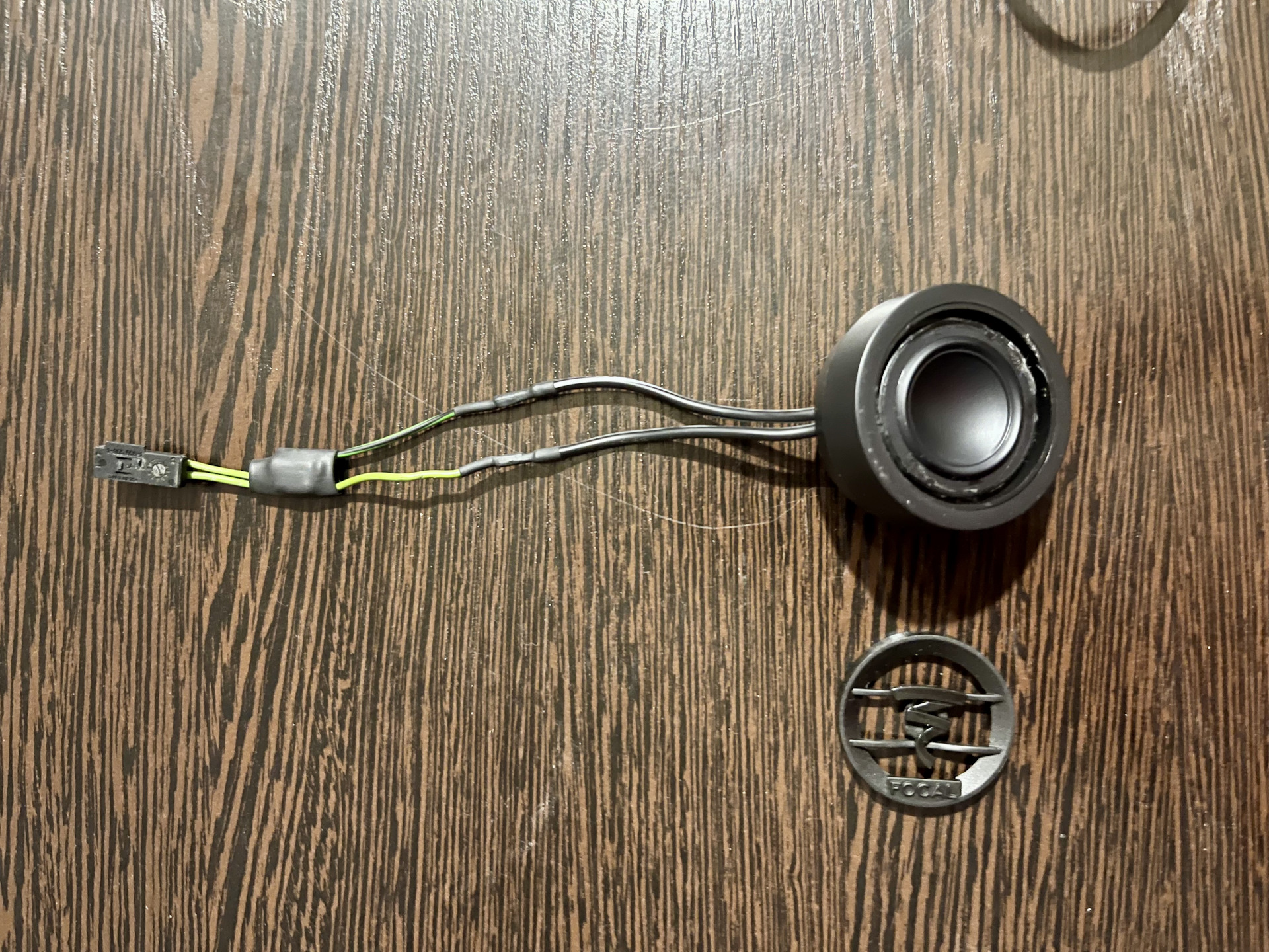

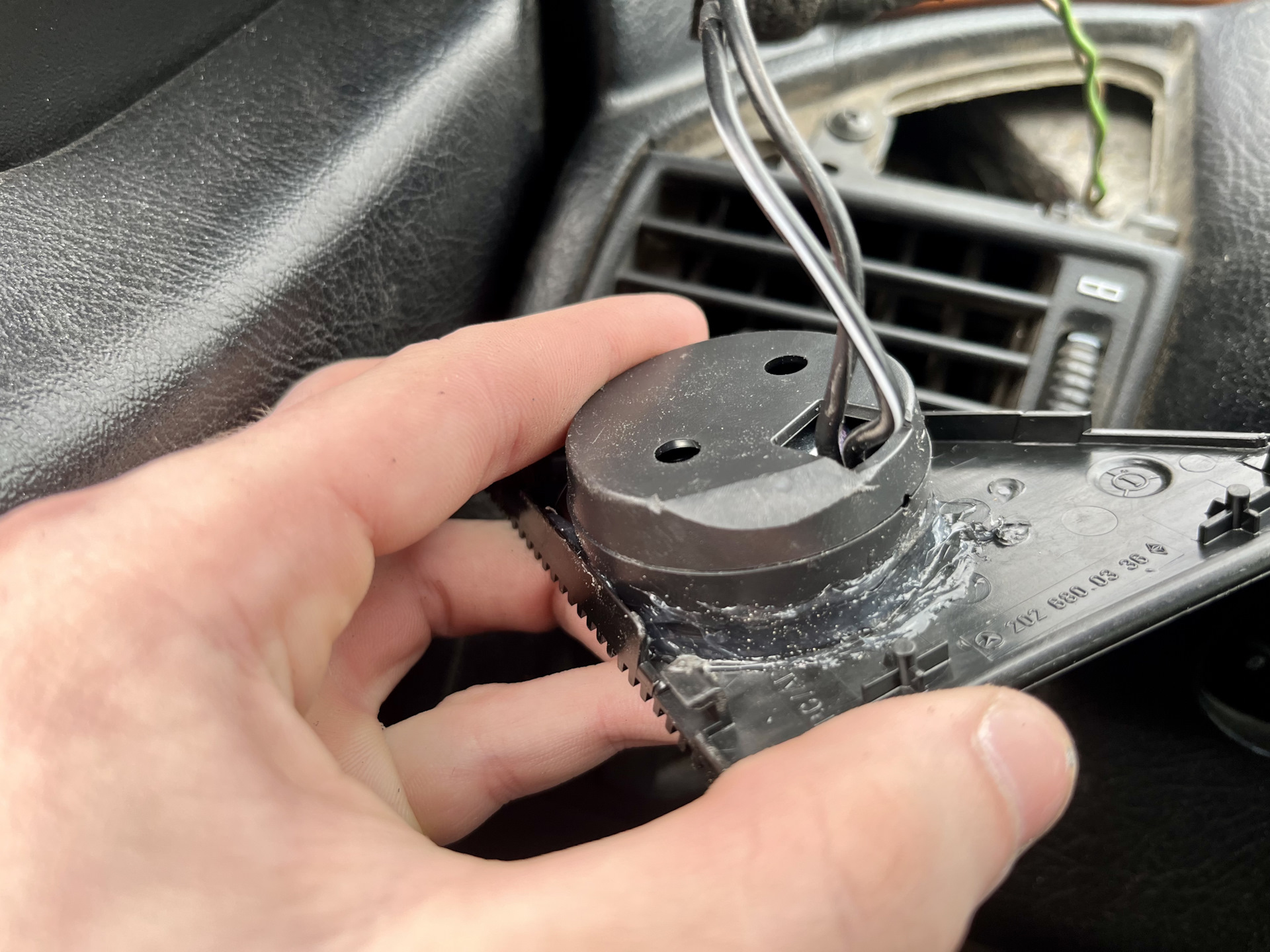

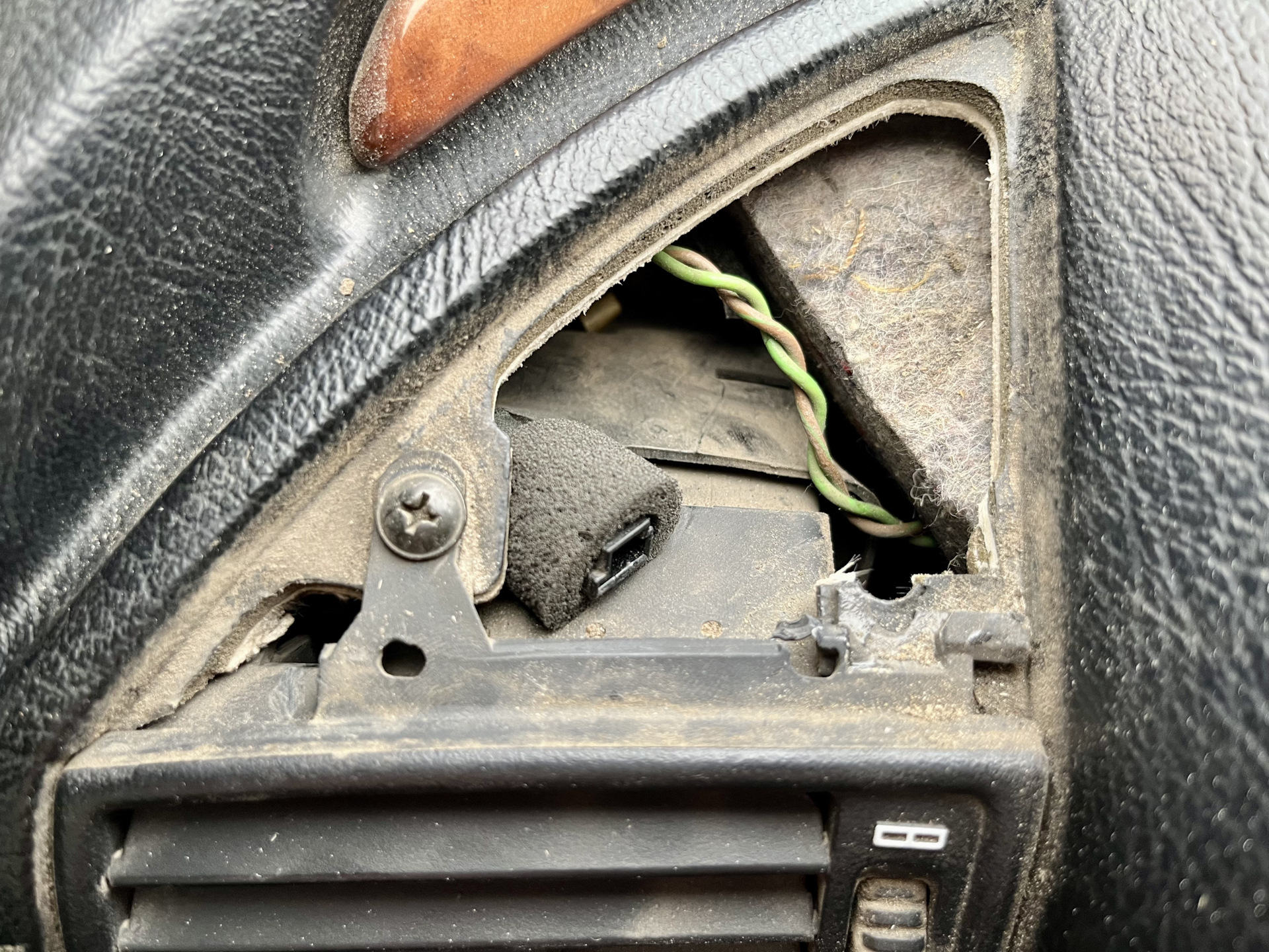

Ну и раз уж в комплекте были и пищалки, то, само собой, заменил и их. Чтобы не портить проводку внедрением кроссоверов — так же, как и на широкополосниках, были подпаяны провода с конденсаторами с родных высокочастотников

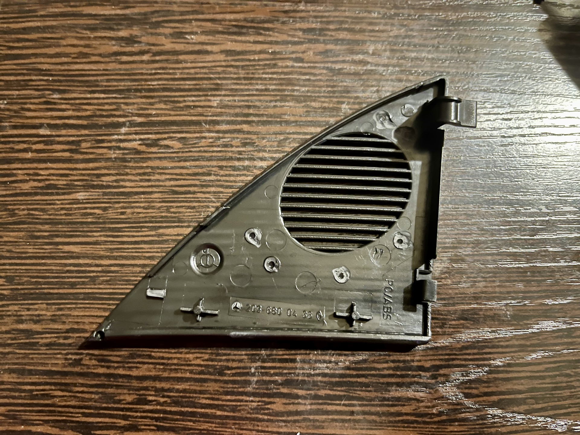

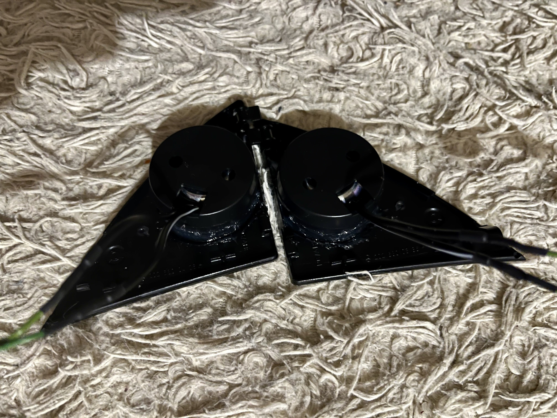

С сеточек аккуратно отковырял заводские посадочные места, а новые динамики так же, как и дверные, вклеил на герметик
Для их установки пришлось срезать одно ухо крепления воздуховода, как на самом воздуховоде, так и на панели, и немного подточить корпуса самих твиттеров
А заодно при установке колонок в передние двери в них была прокинута проводка под очередную постепенно собираемую опцию

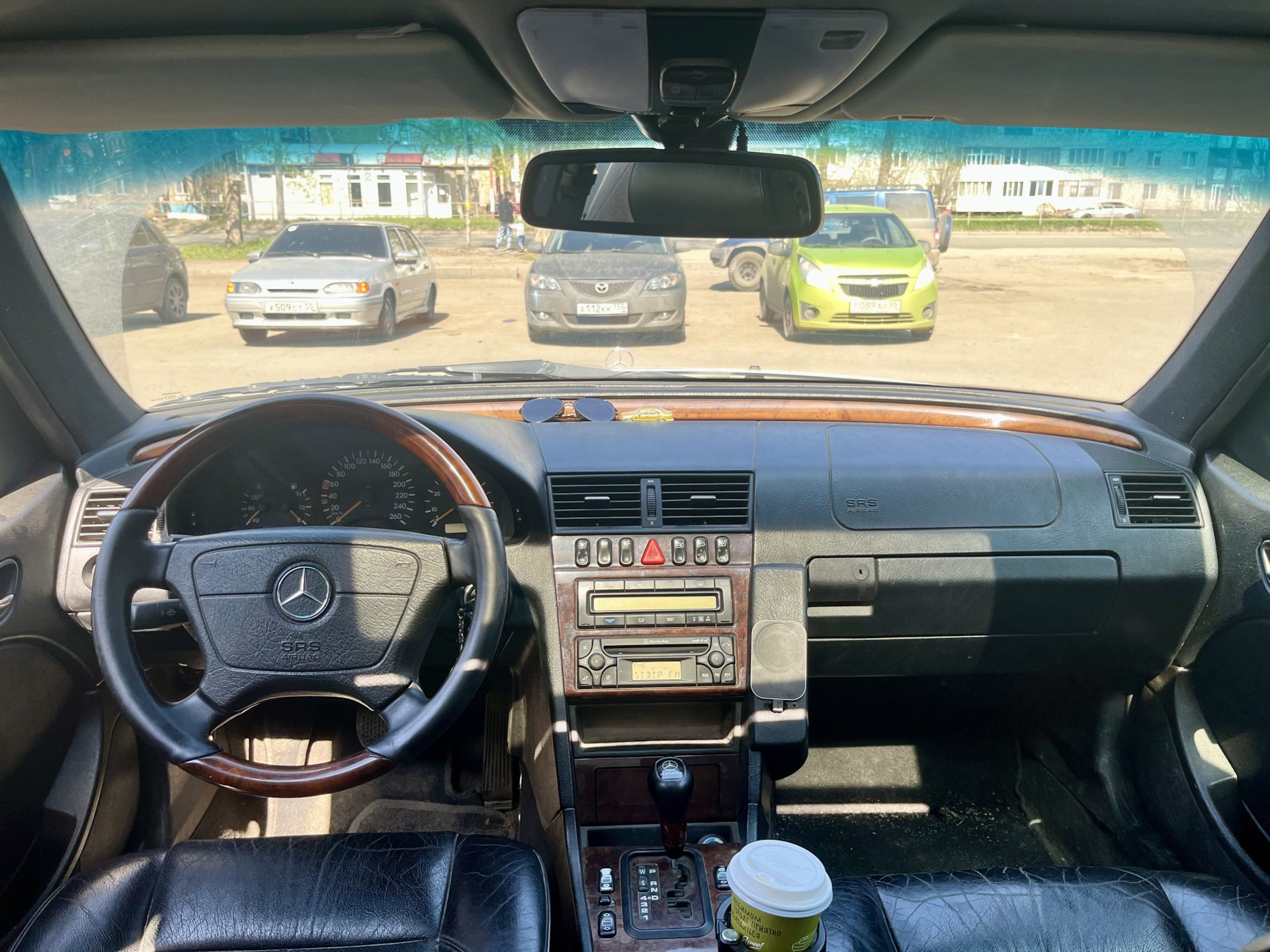

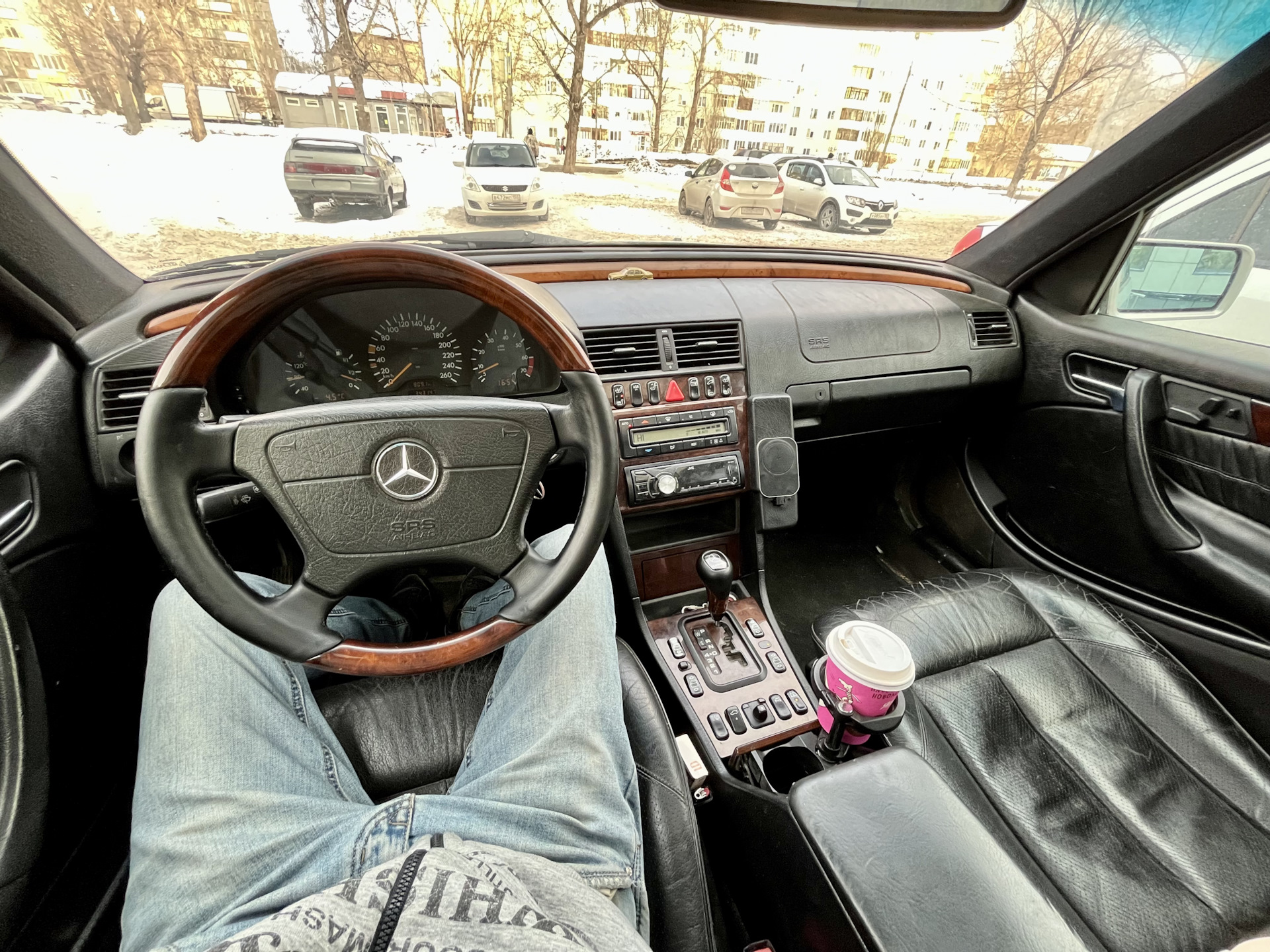

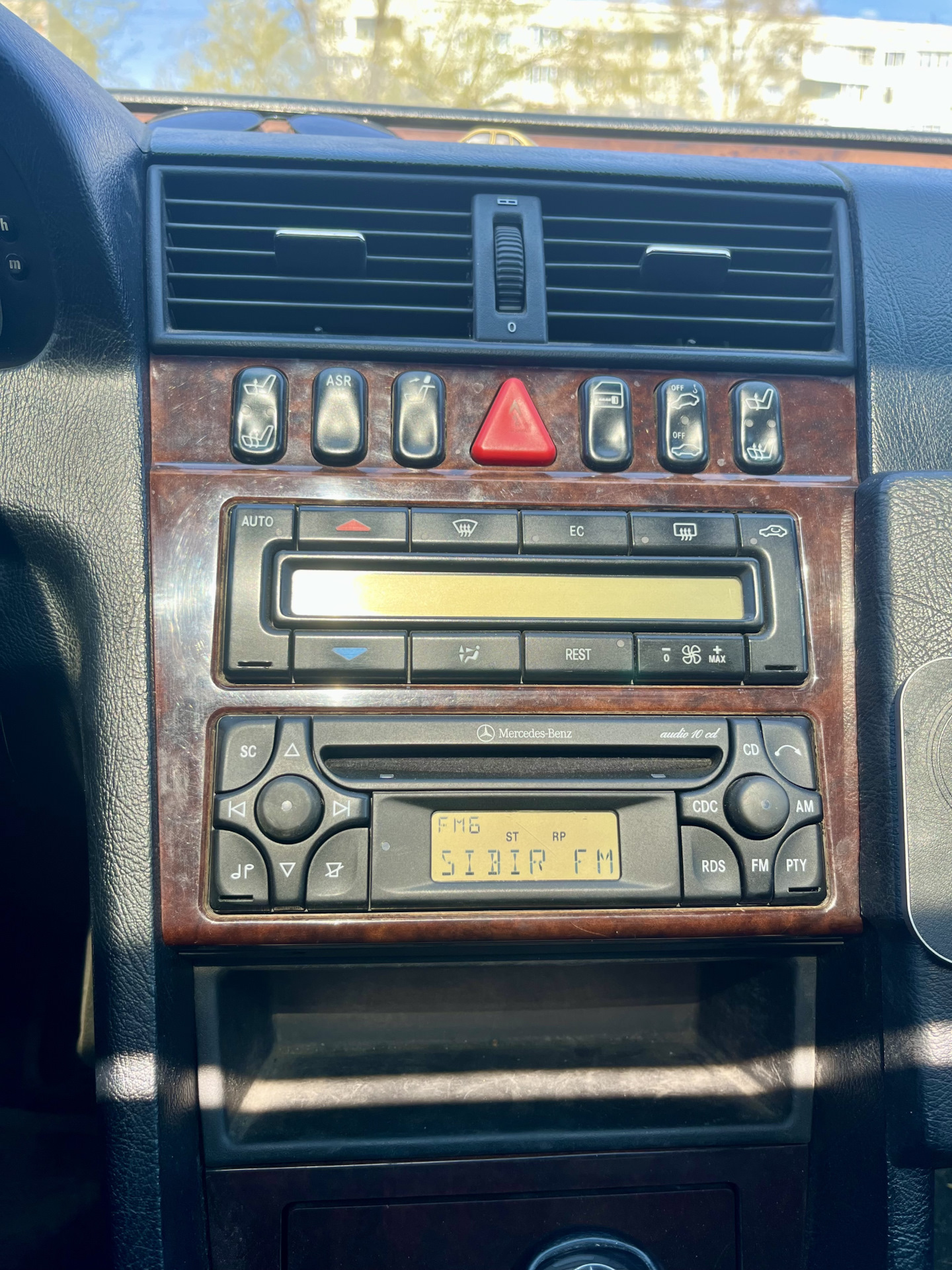

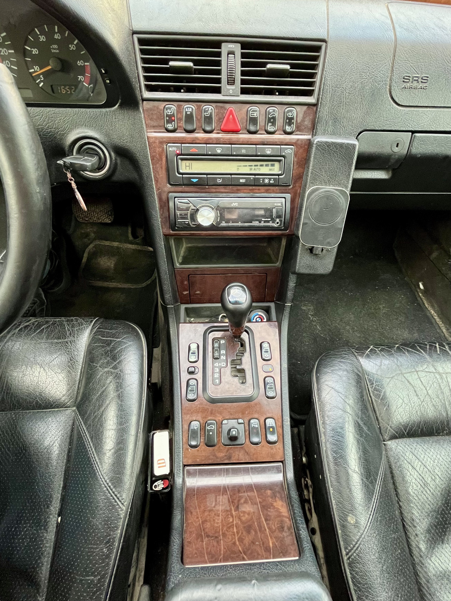

По сравнению с тем, что было — звук, конечно, получился вполне приличным, меня, как ни разу не меломана, более чем устроил. И, казалось бы, катайся и радуйся, но уж делать, так делать, и так как стоявшая при покупке JVC, мягко говоря, не вписывалась в интерьер и эстетически меня крайне не устраивала, то было принято решение вернуть утраченную с годами опцию 756, в конфигураторе обозначенную как «СD ресивер MB Audio 10 CD с системой дорожных сообщений и RDS»

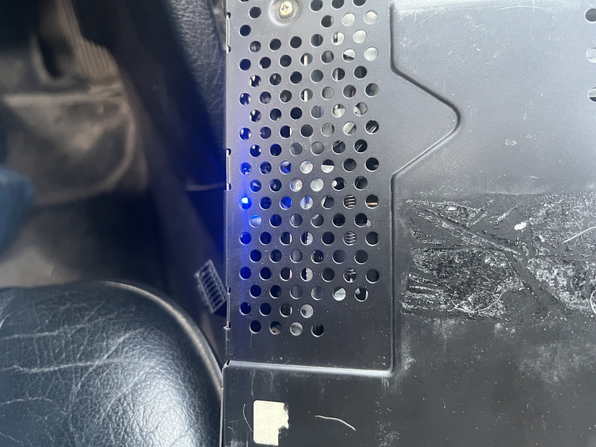

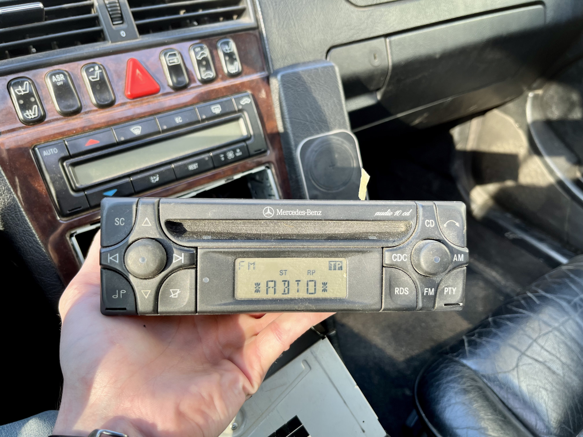

Это довольно некислое по качеству (и цене) на своё время ГУ, плюс по вину бьётся именно этот приёмник, соответственно, рассматривал к покупке я тоже исключительно его, и спустя некоторое время, со второй попытки заполучил таки то, что искал в отличном состоянии
Тут же магнитола была аккуратно разобрана, отмыта и отвезена на дооснащение bluetooth.

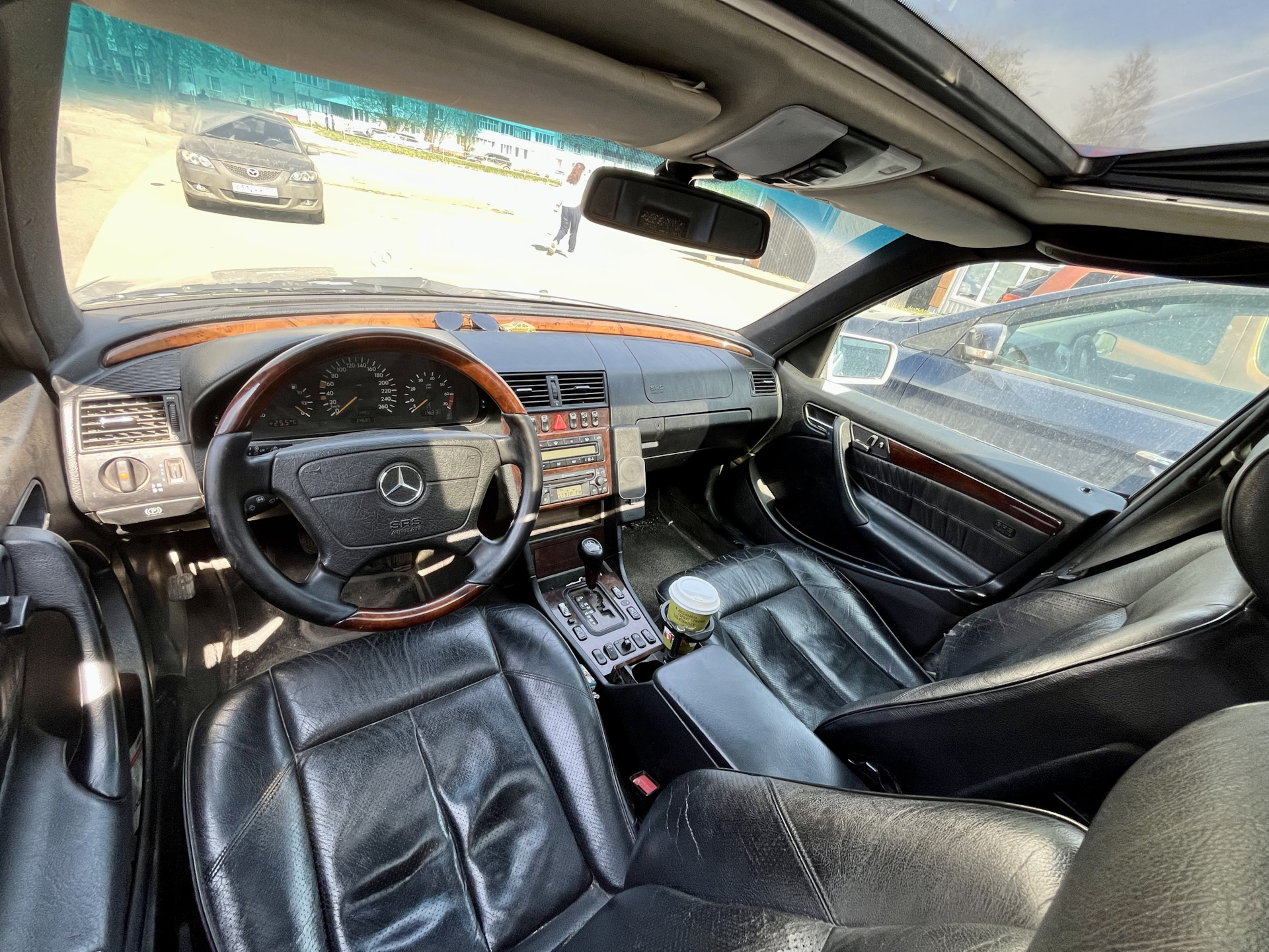

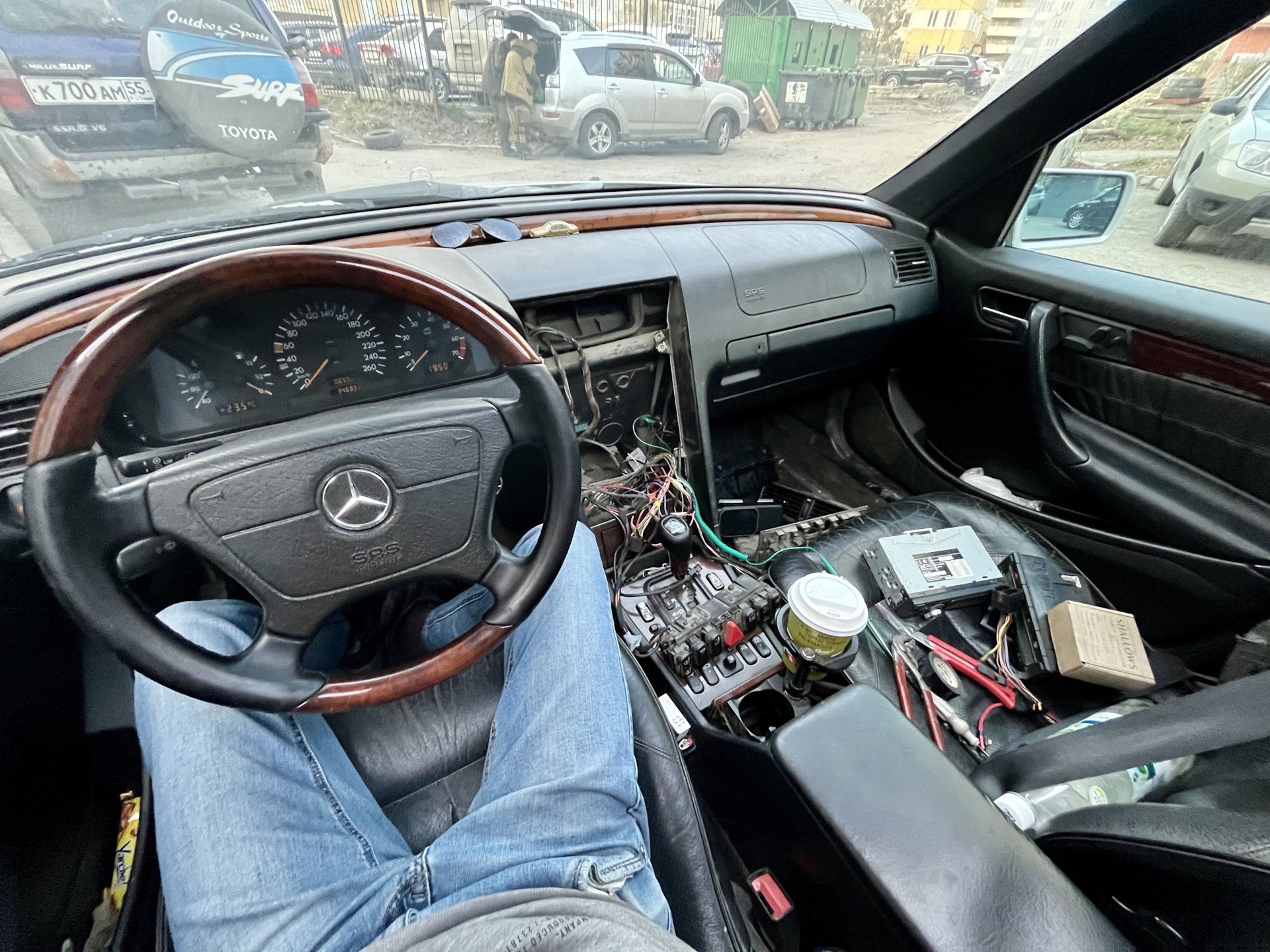

Пока ждал уже модифицированное устройство — разбомбил панель и переделал схему подключения ГС и регистратора, так как раньше они были подвязаны к переходнику с штатных разъёмов на магнитолу, который, по понятным причинам, теперь отсутствовал
Сразу же после чего оригинальная музыка и заняла своё законное место
