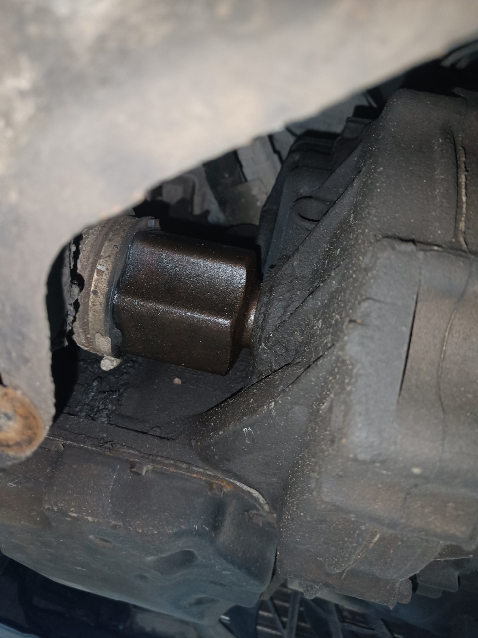

Что же показала диагностика? Диагностика показала, что пришла пора менять подушку АКПП (арт. 1404996)
Для наглядности прикладываю скриншот со схемой из Автодока:
А вот и сам виновник торжества:
В добавок так же было решено заменить кронштейн крепления подушки, но т.к. заказывали запчасти из магазина, в наличии был только отдельно сайлентблок, вот его и заменили:
Если мне не изменяет память, то новый сайлентблок взяли фирмы FEBEST FDAB-007
Новую подушку заказали фирмы JIKIU ME25016

С уже остывшим двигателем мы провели эксперимент и по ощущениям, что-то изменилось, в лучшую сторону.
Пока я ехал домой, меня всю дорогу не покидало чувство эйфории, а может быть это лишь был эффект плацебо.
Даже при таком раскладе в автомобиле, что-то поменялось в лучшую сторону, но вот проблема, которая привела меня в автосервис, как я позднее это выяснил на следующий день, не была решена…
В итоге остается заменить левую подушку, обычно к пробегу 200+ она уже требует замены.
Буду надеяться, что в следующий раз, когда приеду в автосервис на обслуживание АКПП, проблема уйдет с заменой этой подушки :-)
