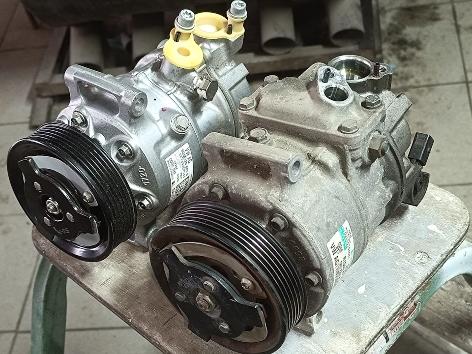

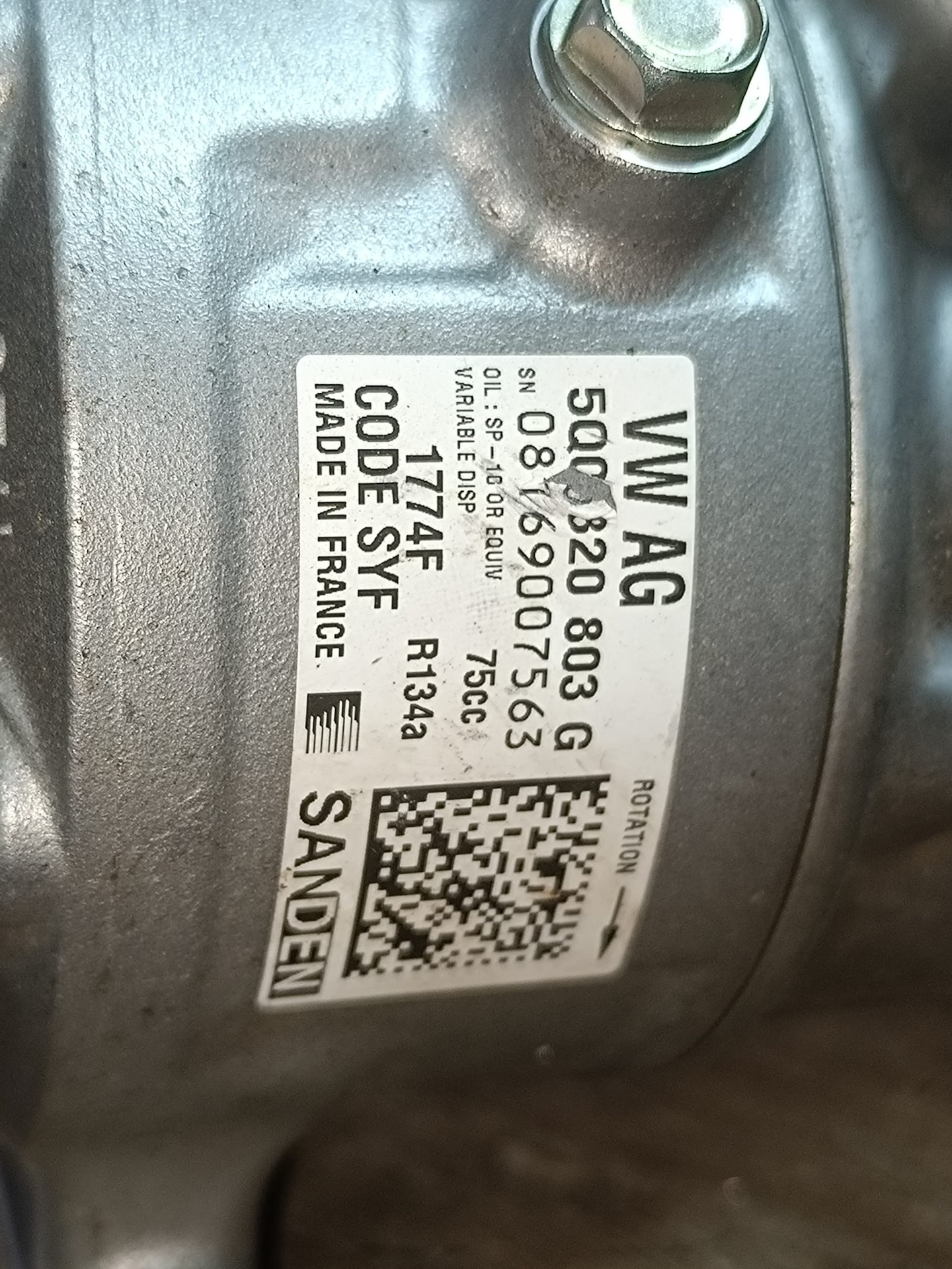

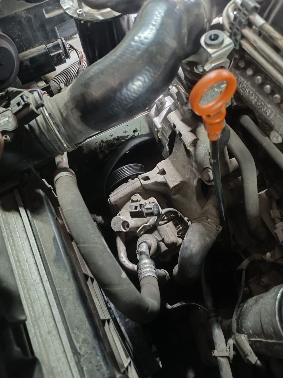

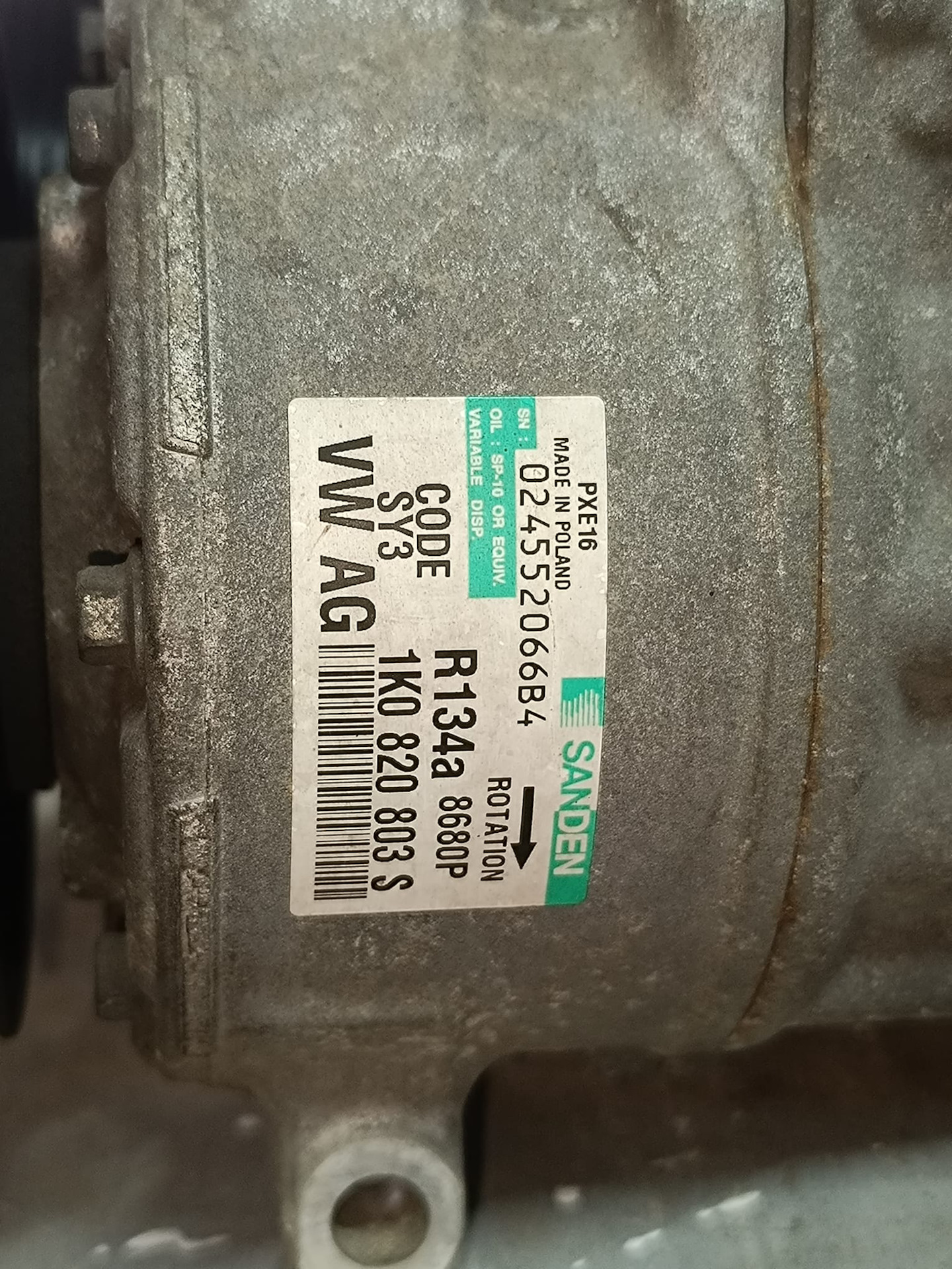

С момента диагностики кондиционера которая была осенью 2022 года, прошло около 2-ух лет и за это время я успел собрать денег и начал заказывать осушитель и уплотнительные кольца но у поставщика были некие проблемы то ли на таможне толи на складе с которого привозят запчасти пришлось очень долго ждать. За время ожидания заказанных запчастей осталось найти новый компрессор и тут начались муки выбора. Долго изучал этот вопрос в интернете, по заменителям очень мало отзывов, решил искать компрессор от SANDEN у меня с завода стоит такой же только оригинал. На мое удивление в продаже такой производитель не найден есть только по оригиналу vag. Найден был компрессор 5Q0820803Q(Polonia) 5Q0820803F(Polonia) в Украине но крайне проблематично привезти. Мой выбор пал на компрессор 5Q0820803G (France) так как я его нашел на месте!
Есть нюансы по 5Q0820803G (Polonia) вроде как некоторые экземпляры при работе шумят и их меняют в официальном дилере на 5Q0.820.803.F (DENSO) — бензиновый двигатель или
5Q0.820.803.D (DELPHI) — дизельный двигатель
Но так у нас Франция 🇫🇷 решаю рискнуть и звоню Мирославу то есть продавцу и обговариваю нюансы, к счастливой случайностью он может произвести замену компрессора. Я финансово готов но ранее заказанные уплотнительные кольца и осушитель еще не привезли предупреждаю Мирослава что как будут запчасти я его наберу. Тут уже и зама наступила и не до этого стало так как 1 января 2025 года мы остались без тепла и с веерными отключениями электричества. Только в начале марта я опять решаю набрать Мирослава и договорится на диагностику и замену компрессора. В моей ситуации я привязан к работе и могу только в субботу потому Мирослав смог принять меня только в конце марта. Утром я приезжаю в соседний город Григориополь на улицу Индустриальную к Мирославу и тут начинается диагностика, я предварительно рассказал как доктору свою историю о проблемах с кондиционером. Внимательно выслушал меня Мирослав и предполагает что всему виной датчик давления, замена датчика намного дешевле, проще и быстрее чем замена нового компрессора кондиционера. Не могу не согласится так как я выше изложил свою логику и получается мысли у нас совпадают, но 100% Мирослав не утверждал что это именно датчик, возможно вылезти что-то еще.

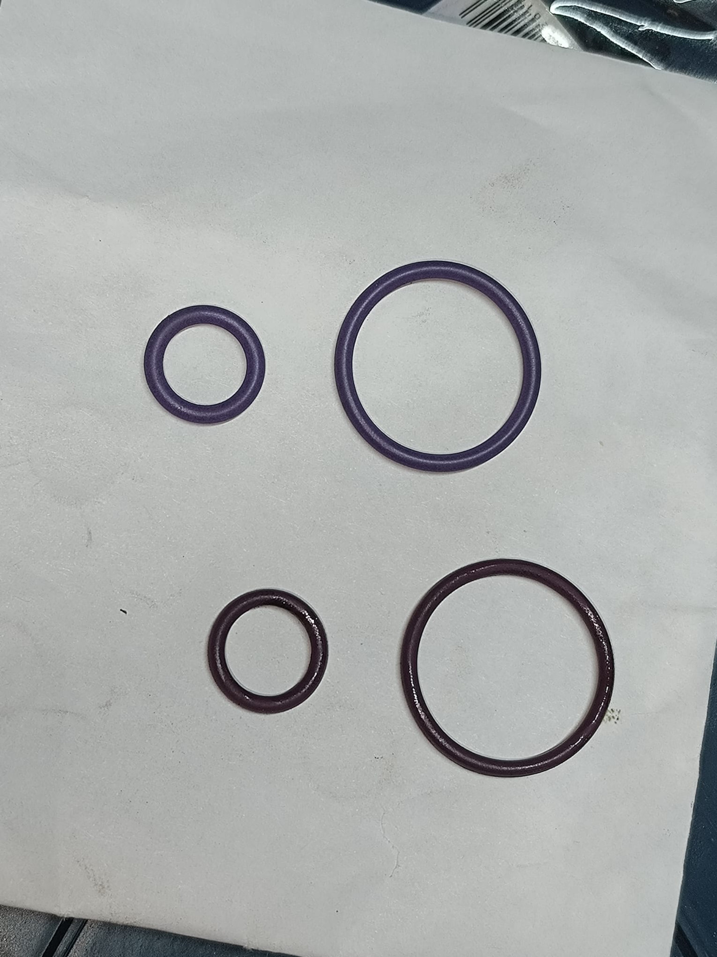

Список запчастей:

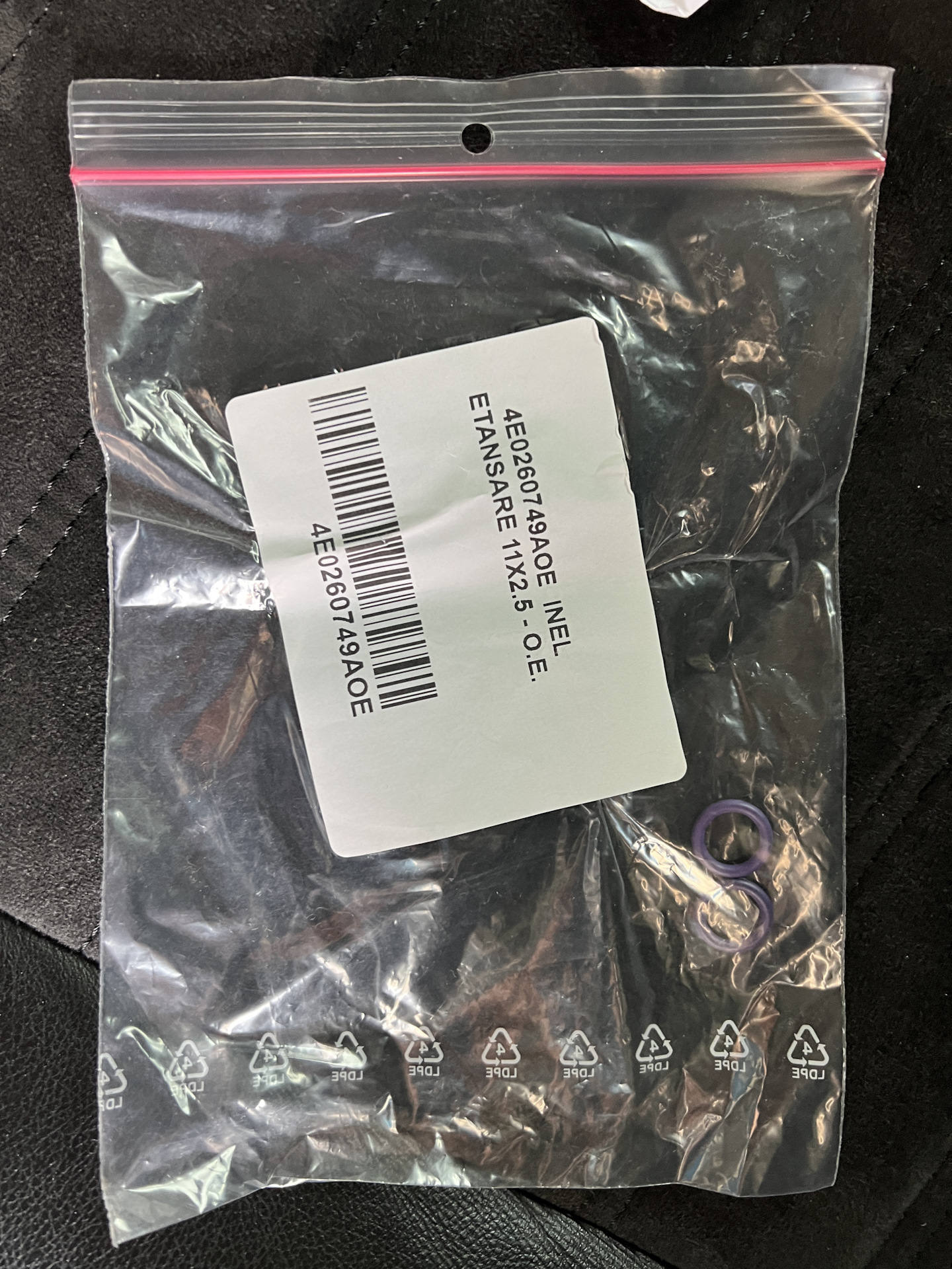

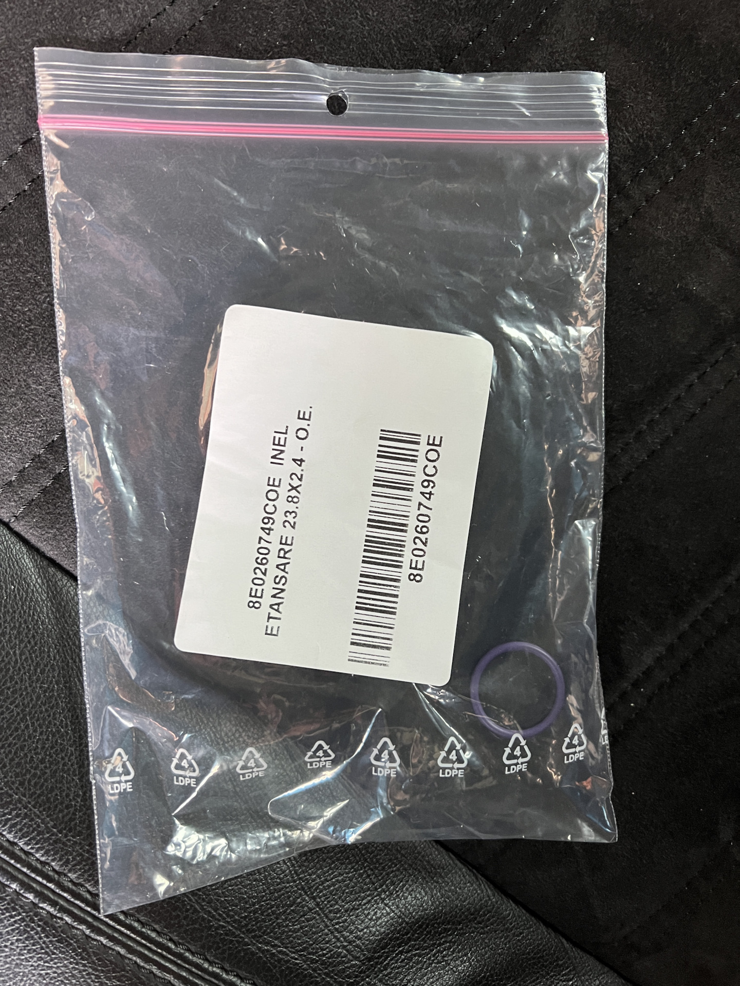

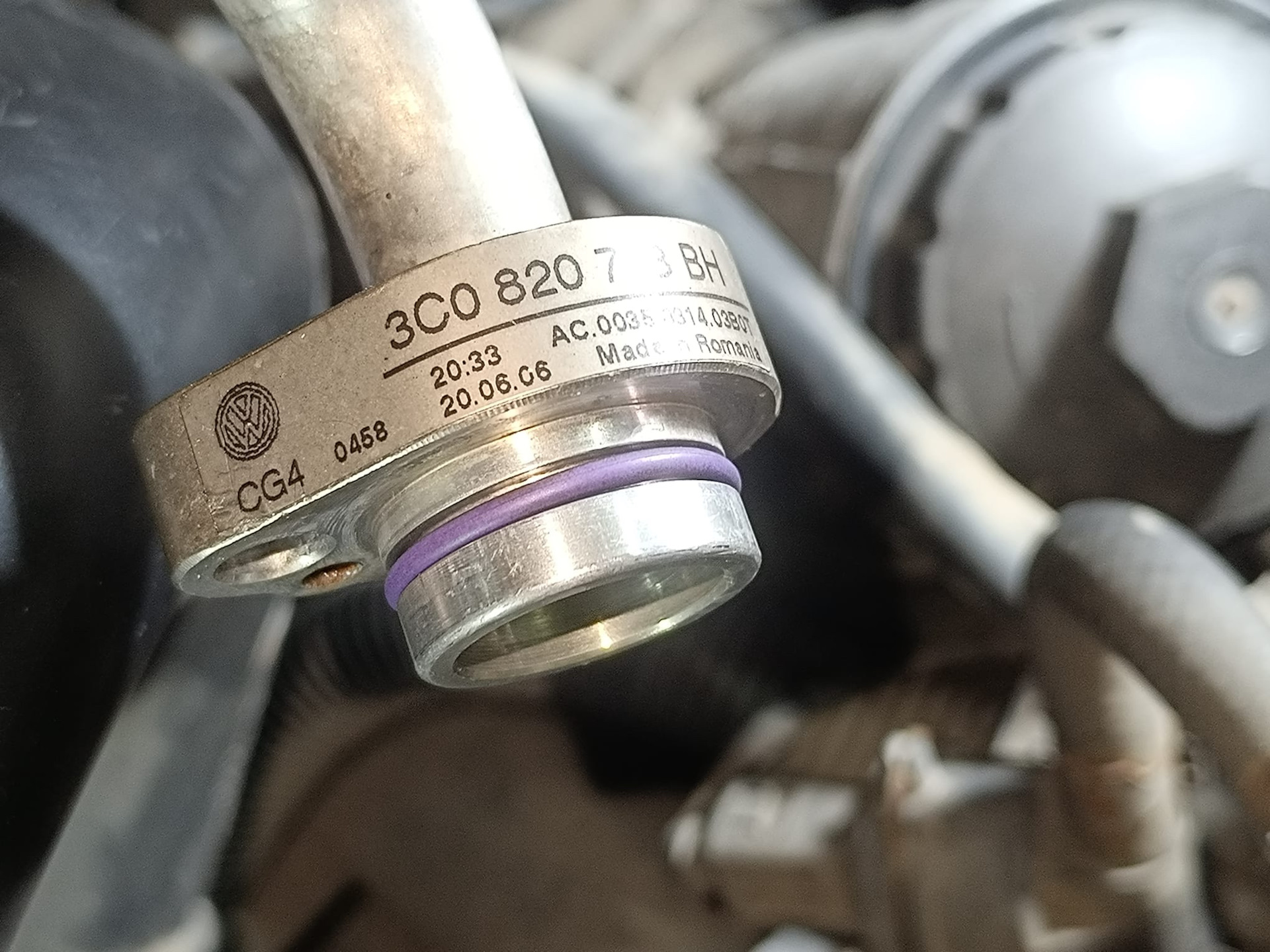

4e0260749A кольцо уплотнительное 11х2.5 = 2шт.
8E0260749C кольцо уплотнительное 23.8х2.4 = 1шт.
3d0260749C кольцо уплотнительное 9.5х2.5 = 1шт.

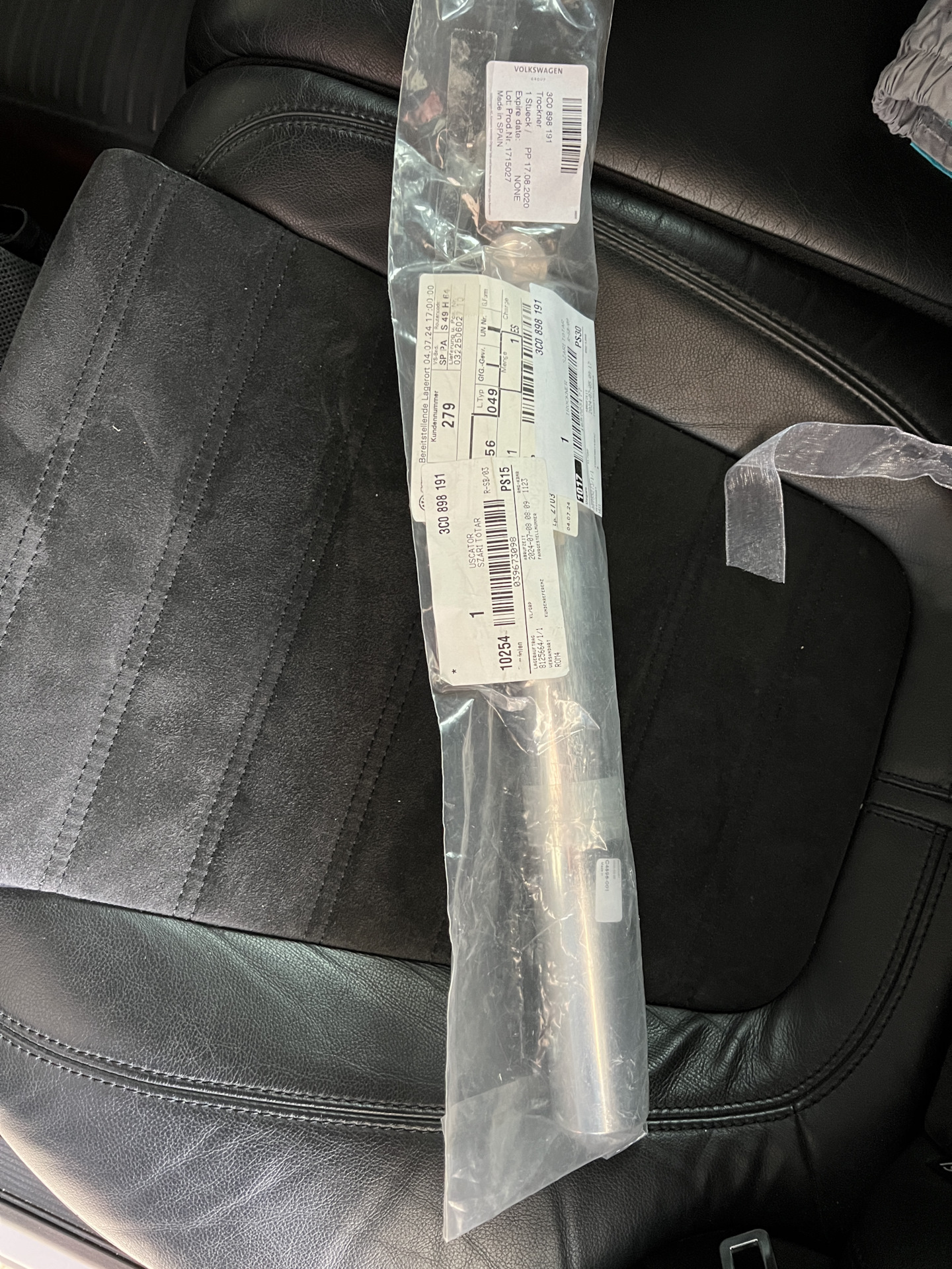

3C0898191 осушитель кондиционера = 1шт.

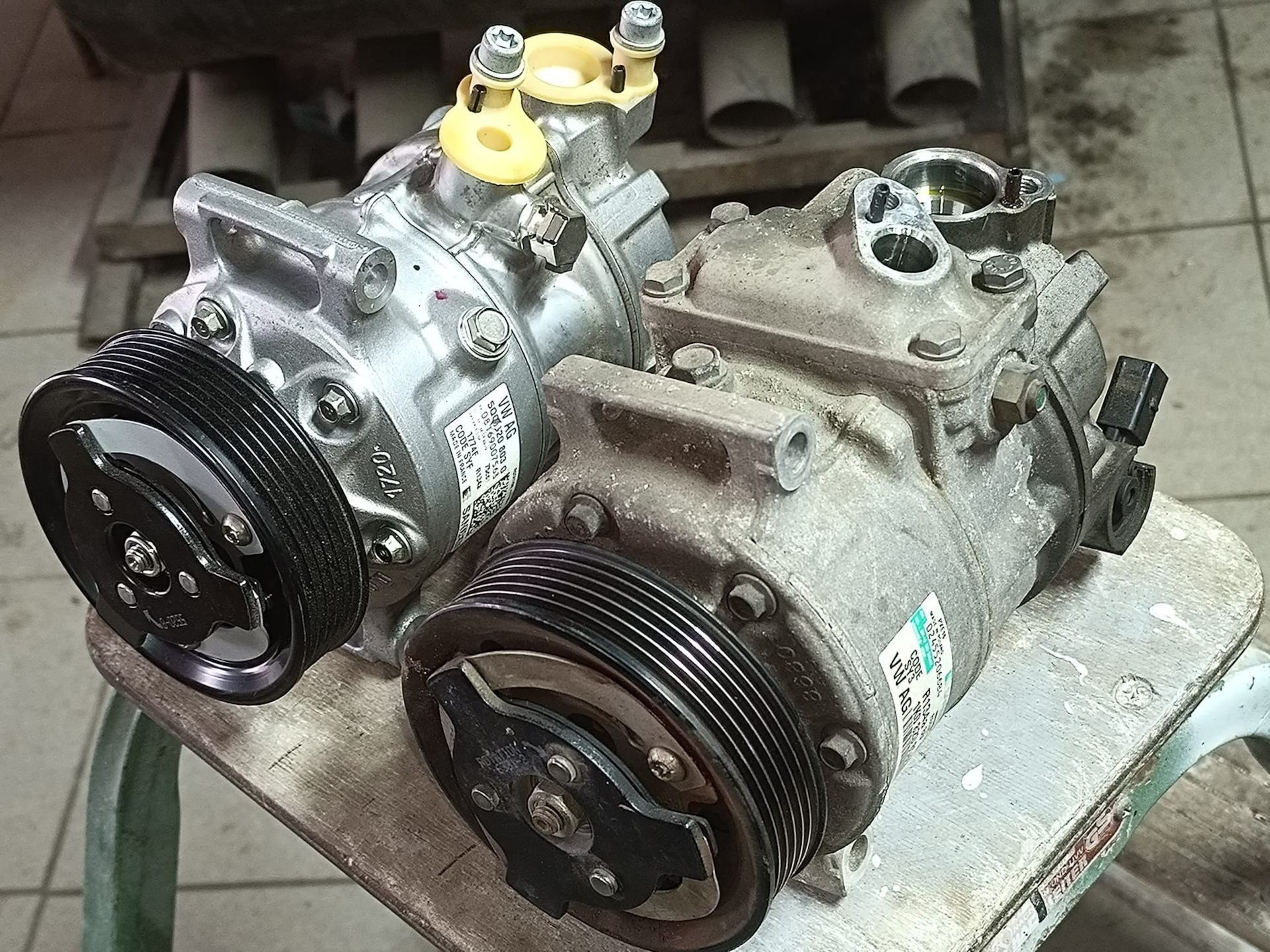

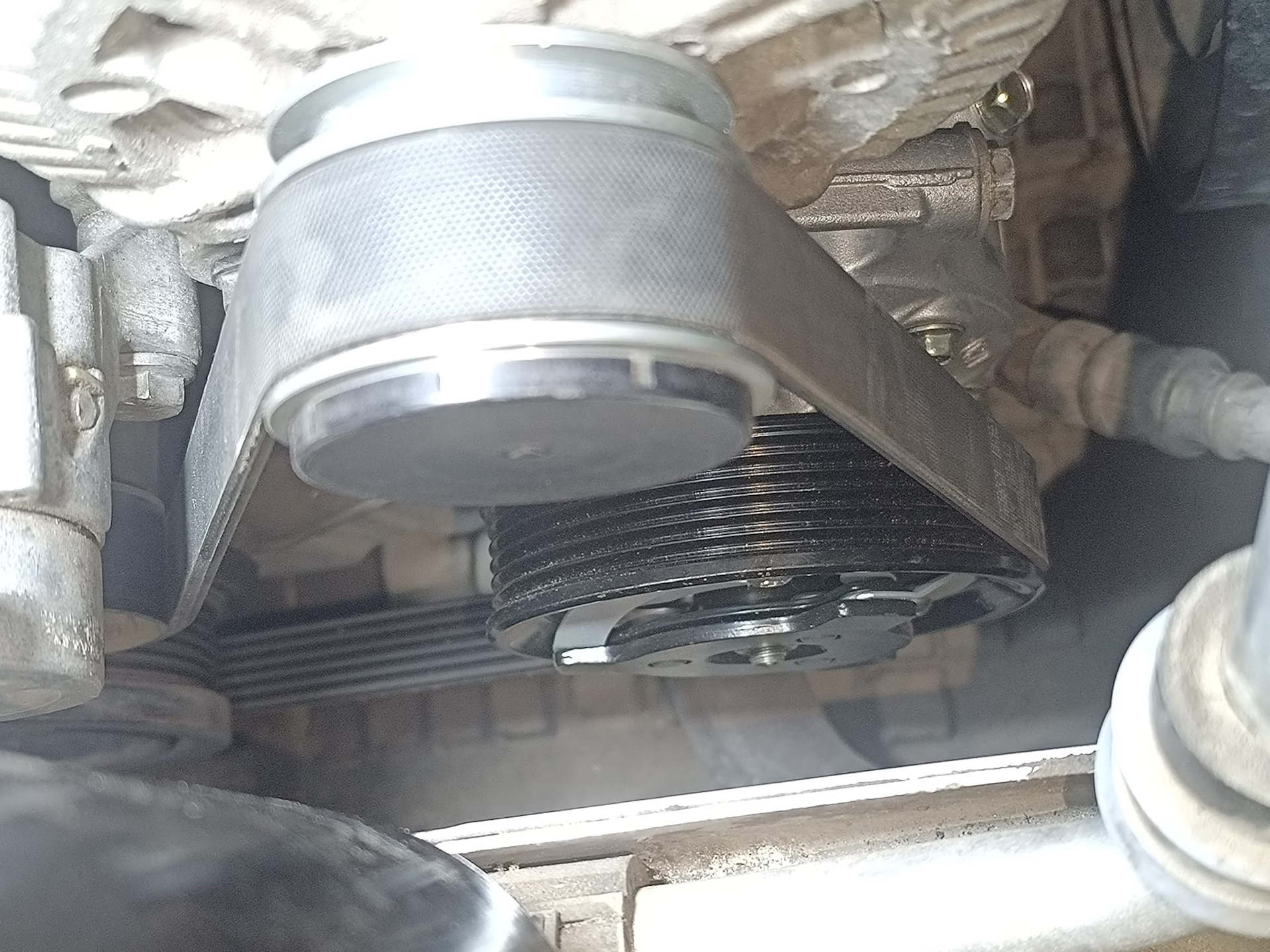

5Q0820803G компрессор кондиционера = 1шт.

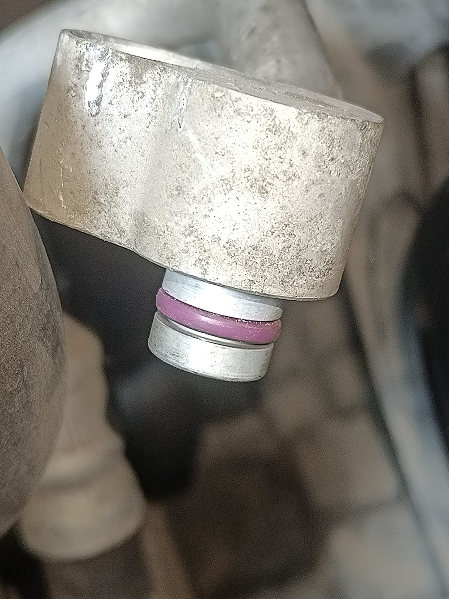

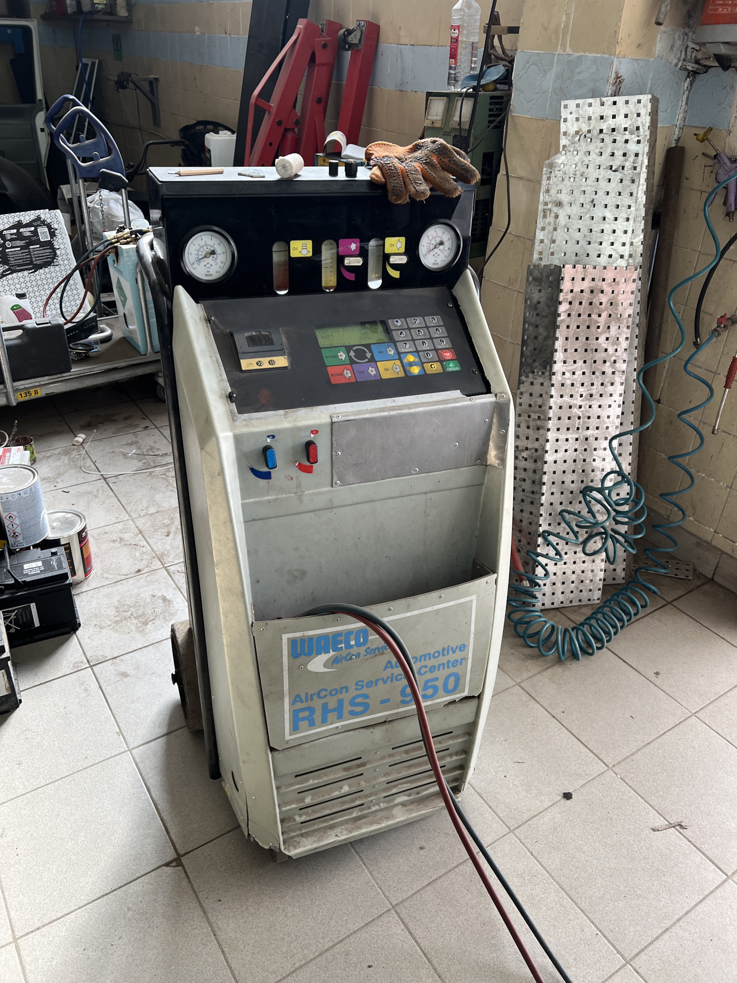

При откачке фреона в машине было всего 370гр а должно быть 600гр.
По замене кондиционера сюрпризов не было.
Открутилось слава богу без эксцессов.

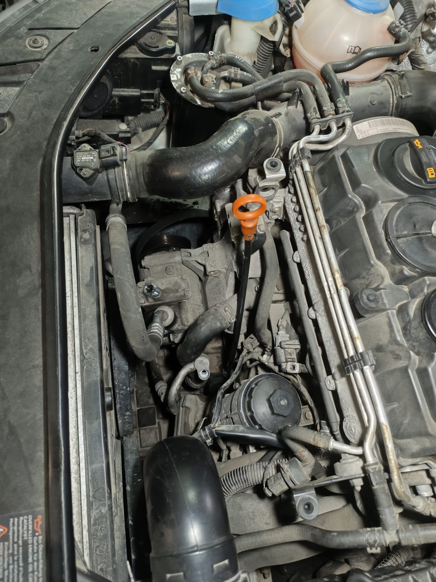

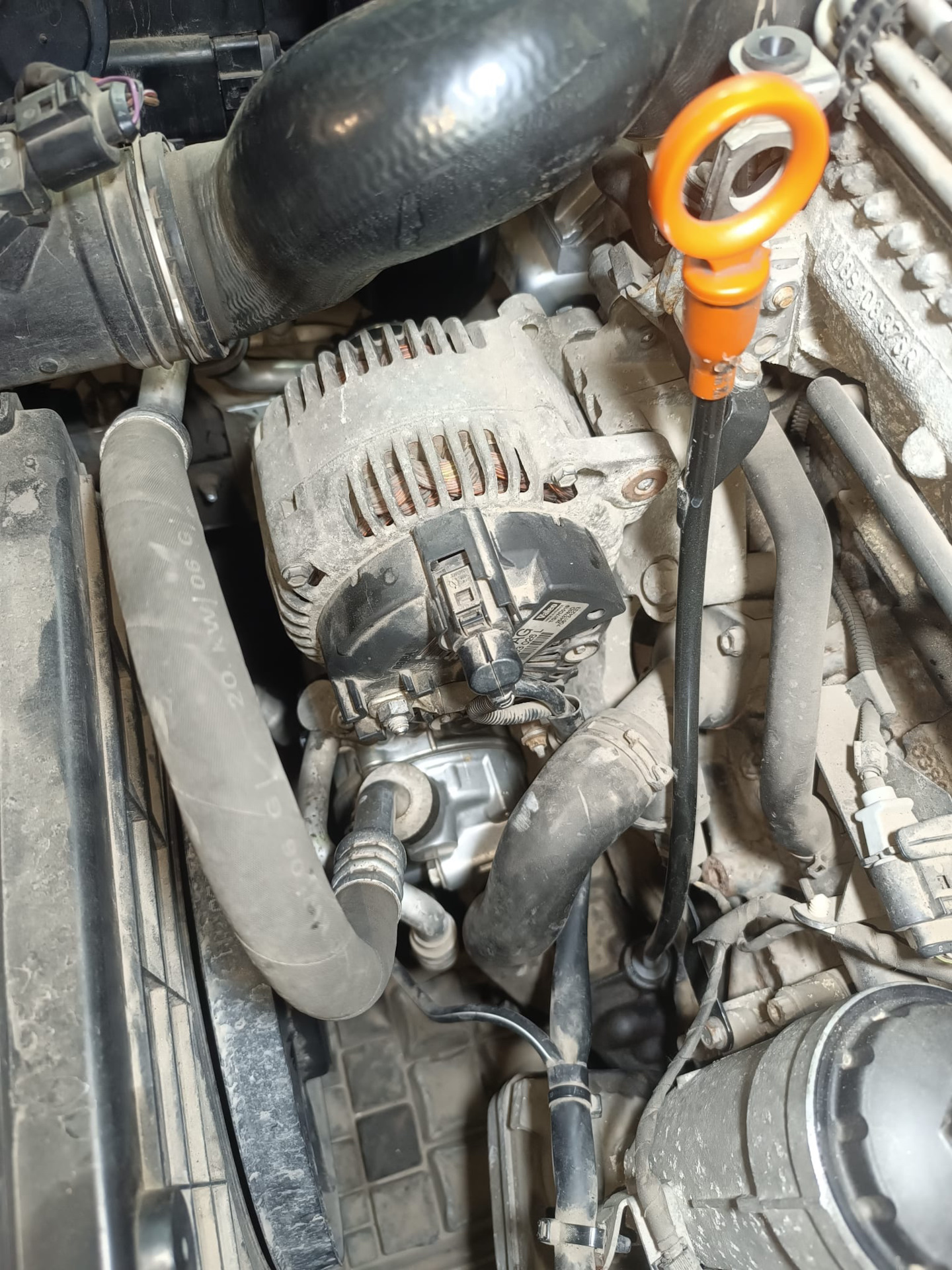

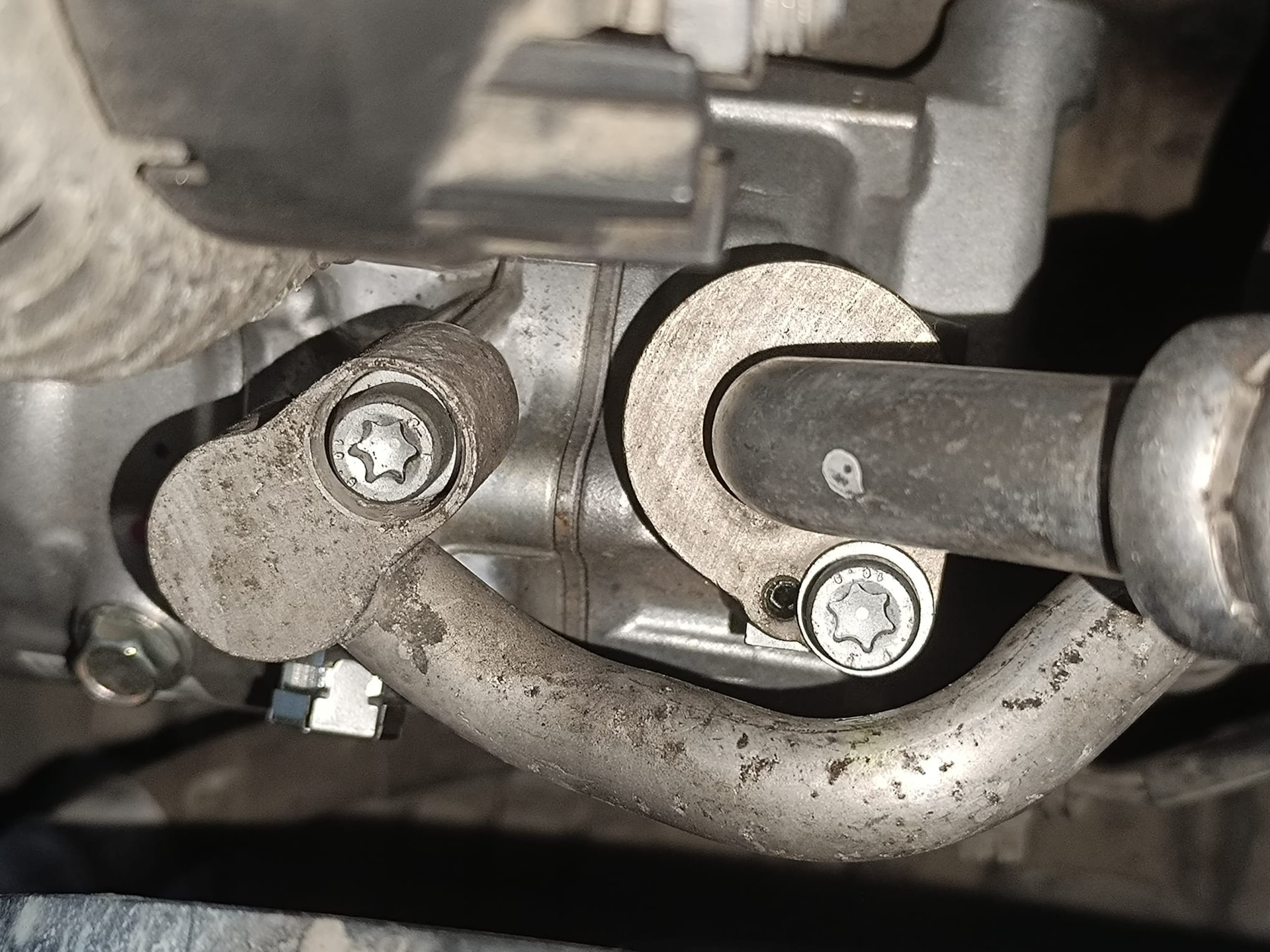

Новый компрессор установили,

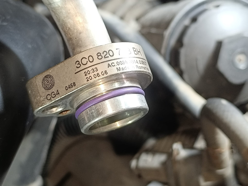

уплотнительные кольца 4e0260749A, 8E0260749C
заменили и смазали.

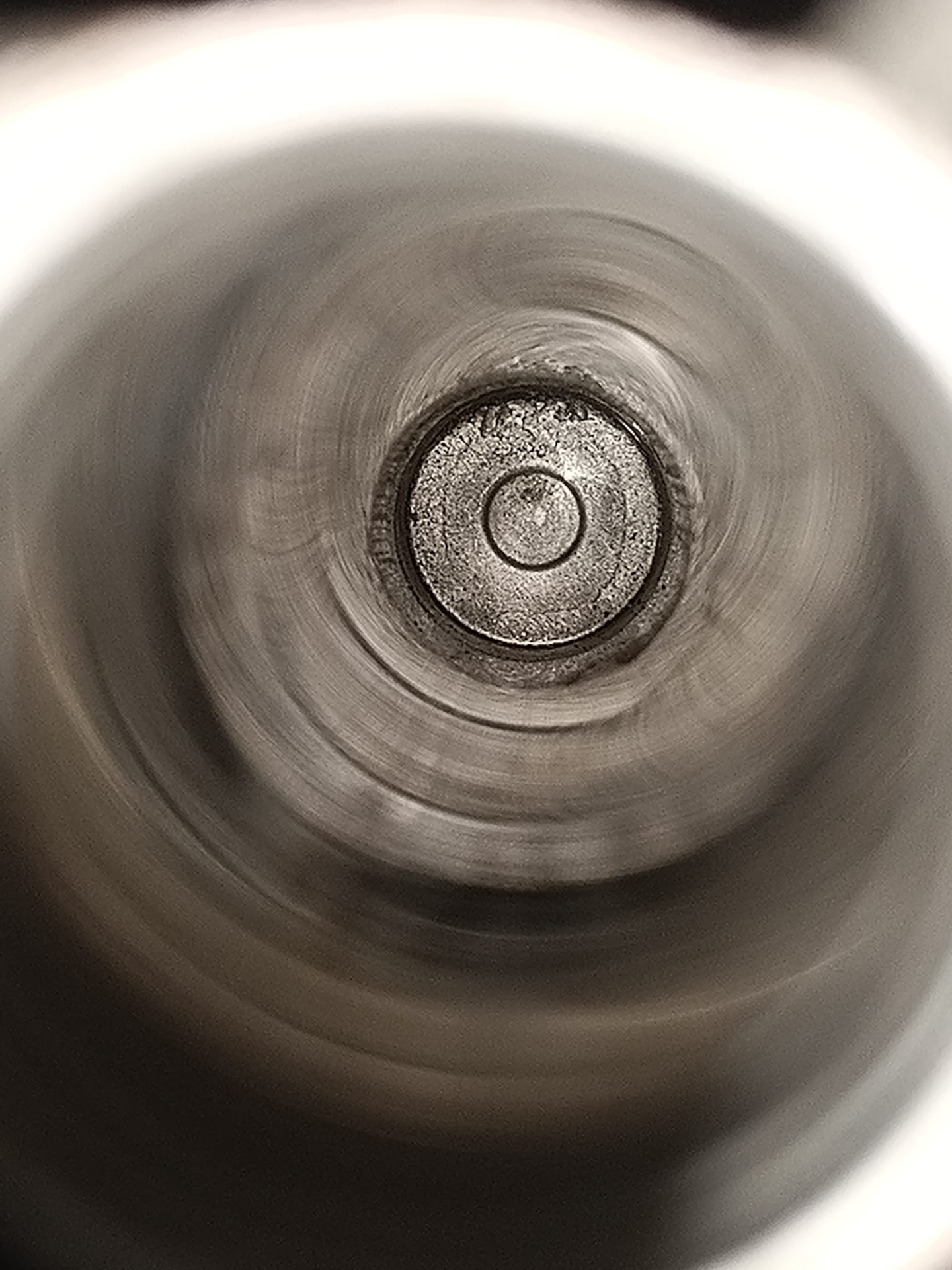

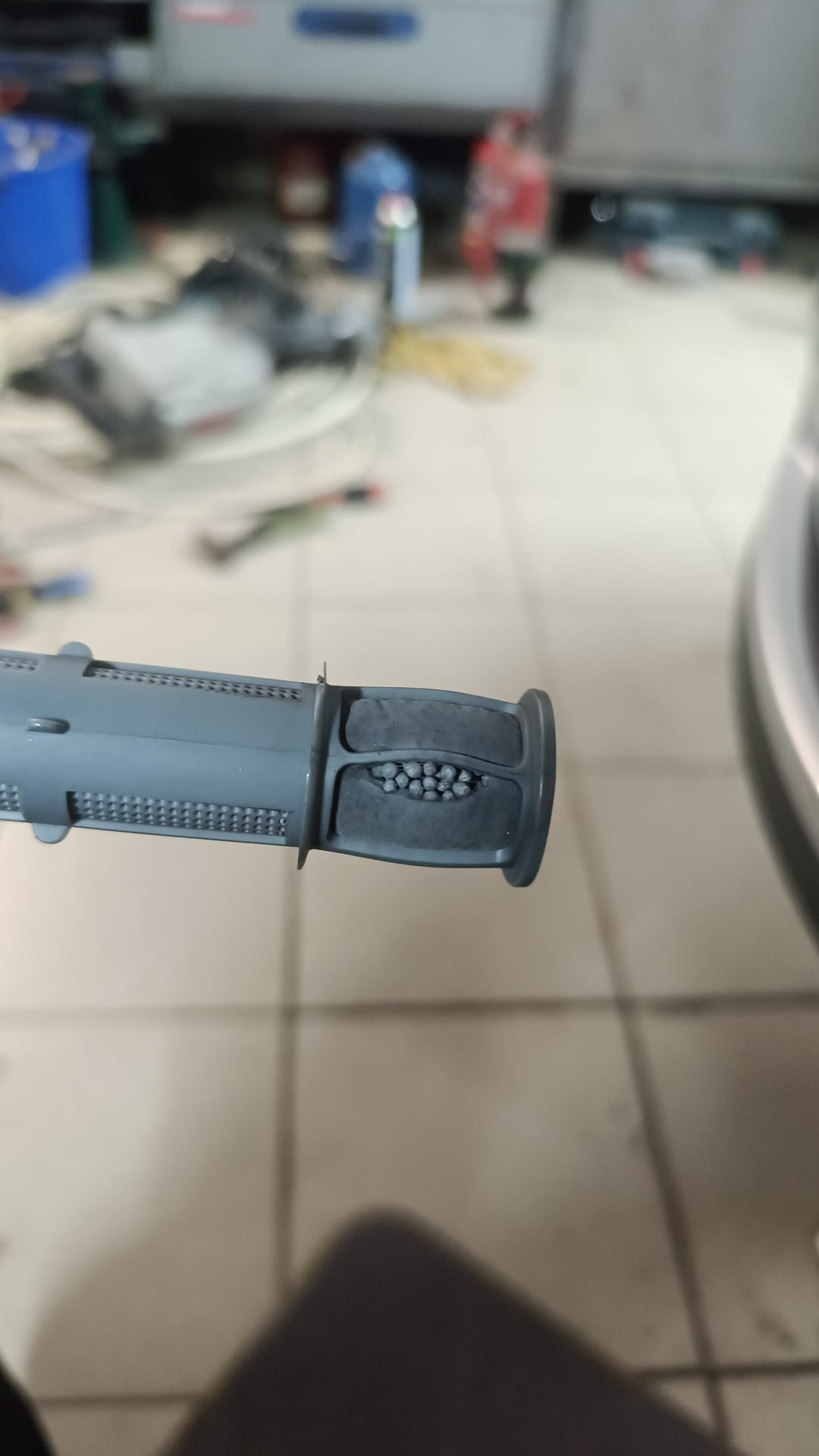

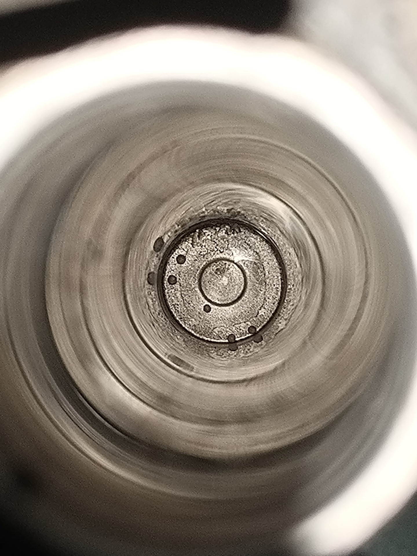

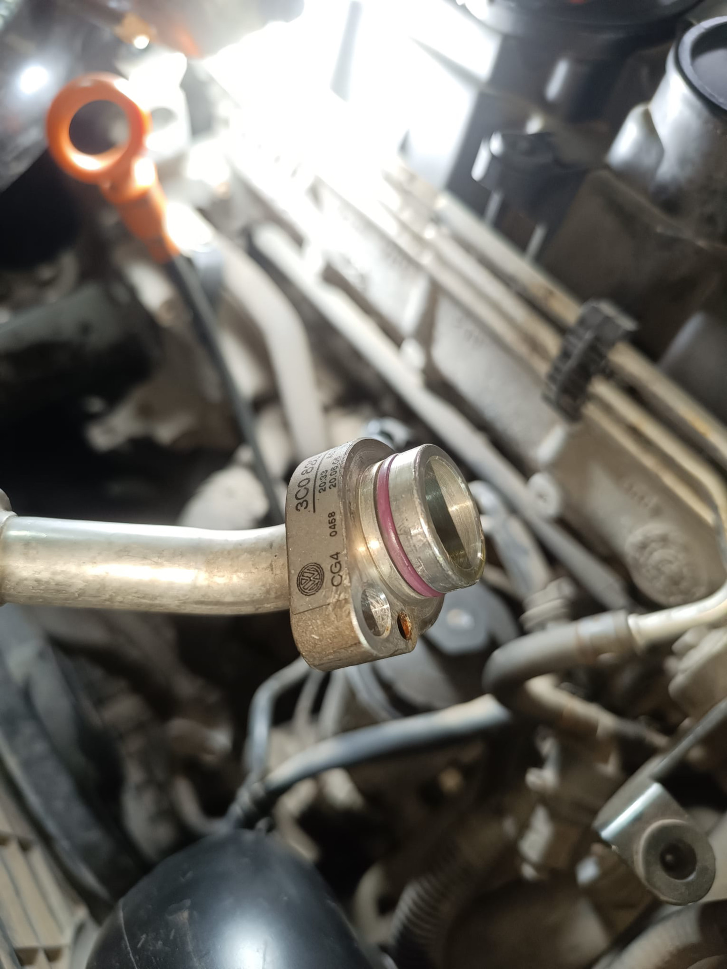

Теперь пришел через разбора бампера так как необходимо заменить осушитель и по мануалу это единственный способ. Другой способ описывать не буду есть на драйве. Теперь про осушитель и те кто игнорируют его замену, прошу гляньте фото и вы увидите гранулы которые со временем впитывают влагу и постепенно увеличиваются в размерах и стремятся покинуть фильтр и прогуляться по системе.
Так вот считаю что замена осушителя прошла тоже благополучно.

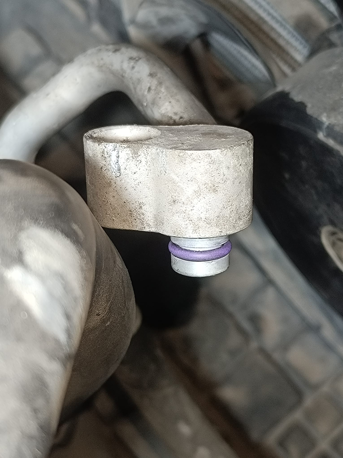

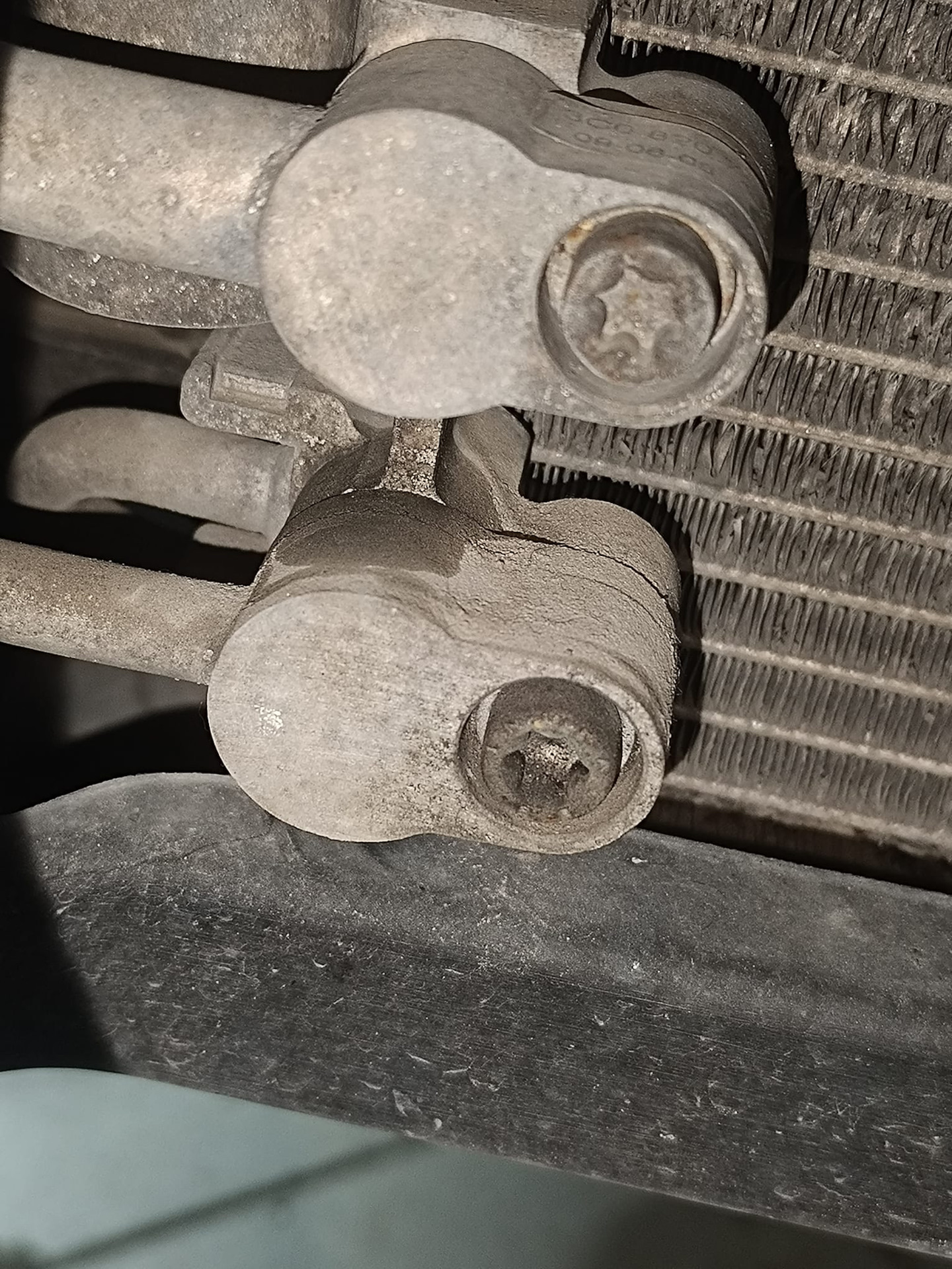

Но вот дальше уже все-таки сказывается возраст машины и замену уплотнительных колец 4e0260749A, 3d0260749C которая была очень необходима из-за предполагаемого места утечки фреона, не получилось, было опасение что повредится радиатор кондиционера так как трубки не хотели сниматься.
Решено было наблюдать и копить деньги на новый радиатор кондиционера.
Заправили фреон 600гр и проверили работу.

По работе нового компрессора кондиционера претензий нет, уже прокатили чуть более 600км.
