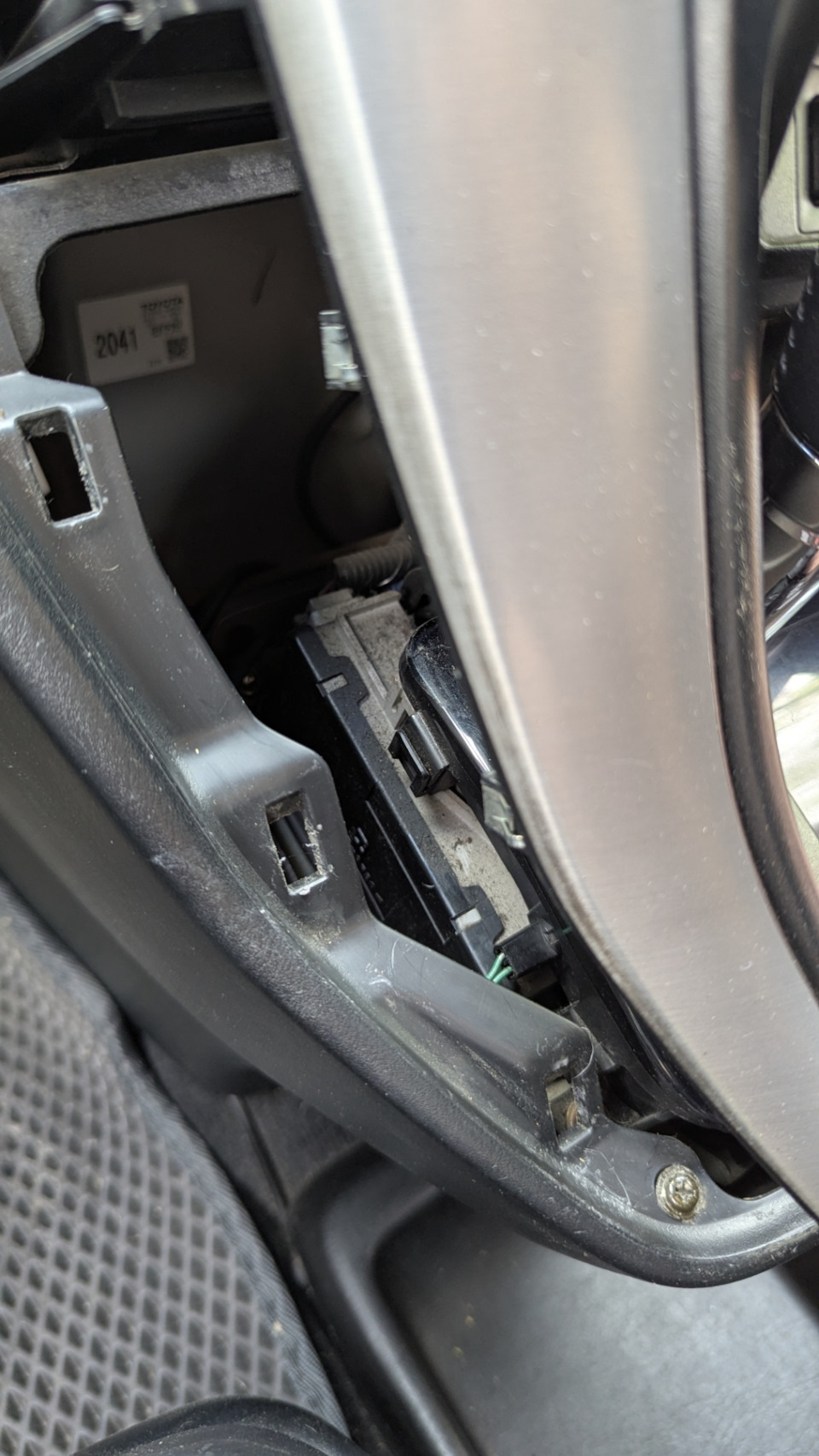

Перестала включаться лампочка режимов на АКПП
Сначала помогало постучать и она включалась снова
В последний раз фокус не удался
Снял панель при помощи съёмников клипс
Далее пальцами подлез и повернул крепление против часовой стрелки ( провозился минут 5 )

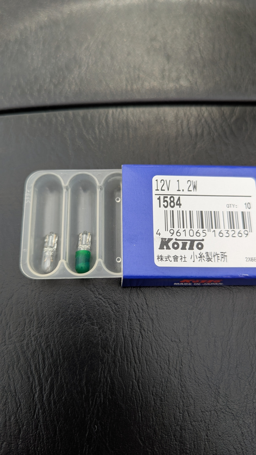

Лампочка там "семечко" KOITO 1584 12V 1,2W
Если будете менять, заказывайте сразу с зелёным резиновым колпачком, так как они прикипают к лампочке

Запчасти на фото: 9098111018, 335601
