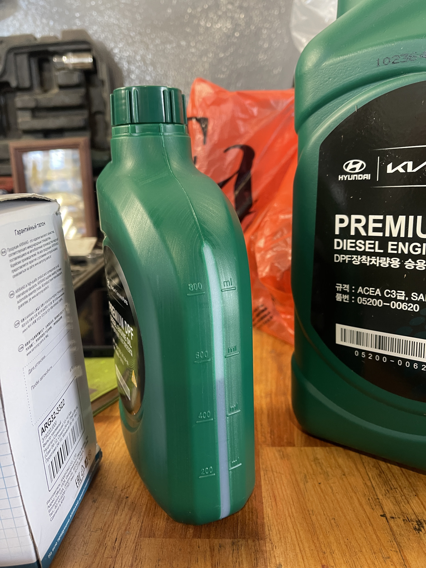

Запчасти на фото: 0520000620, Q5200

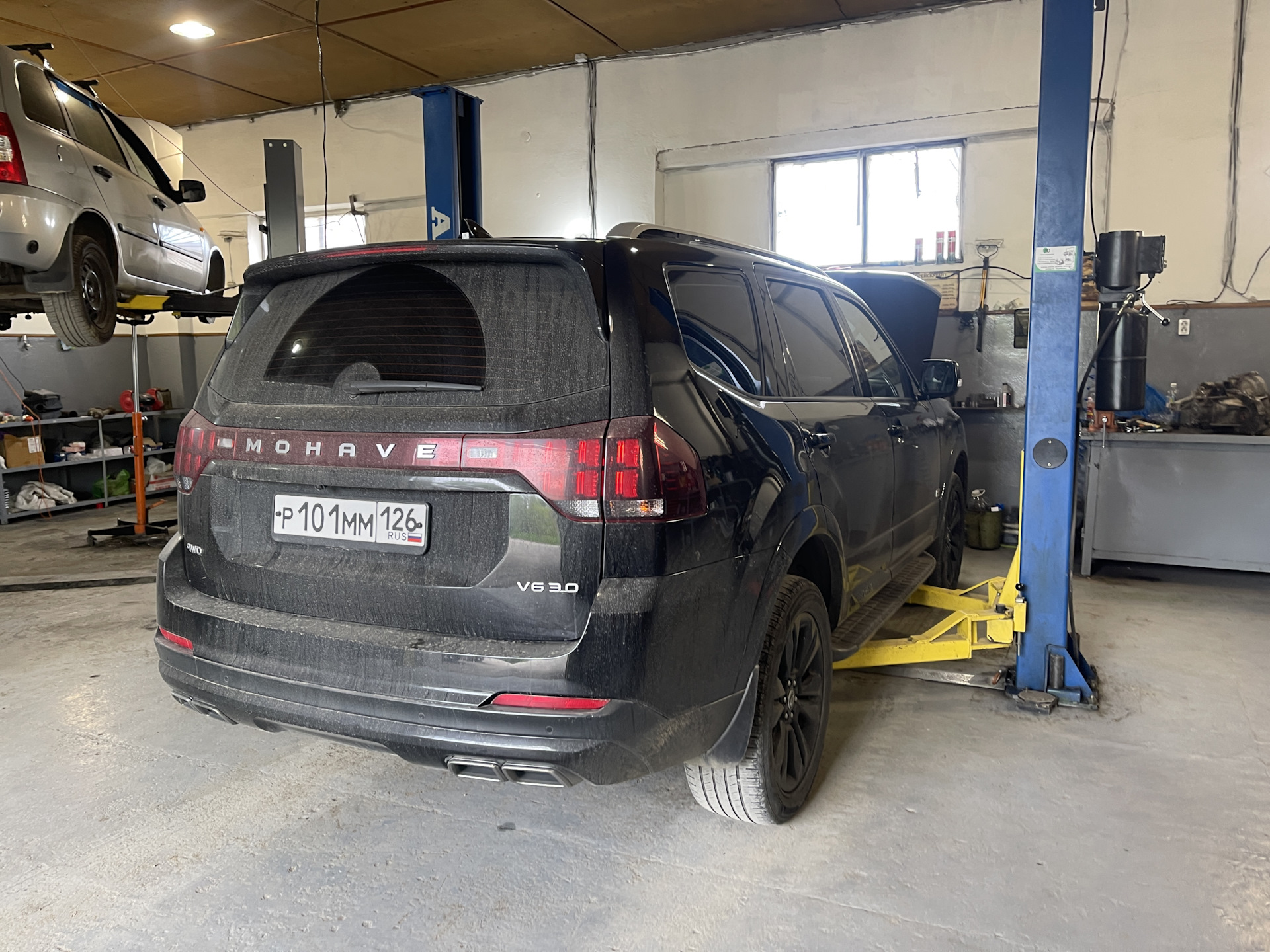

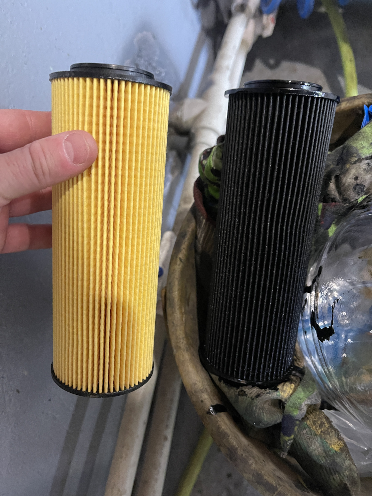

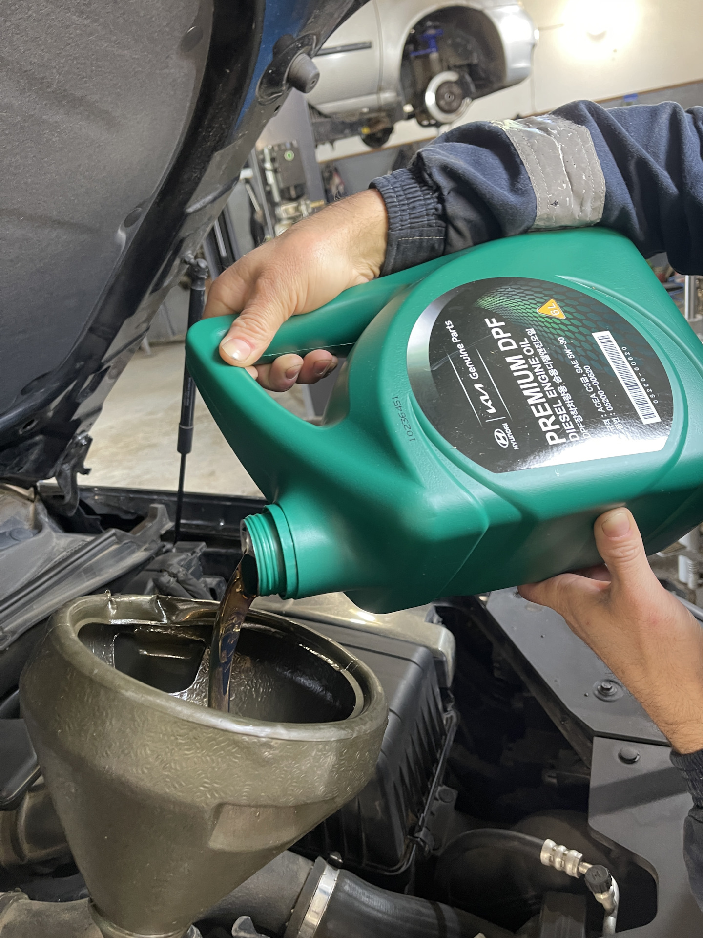

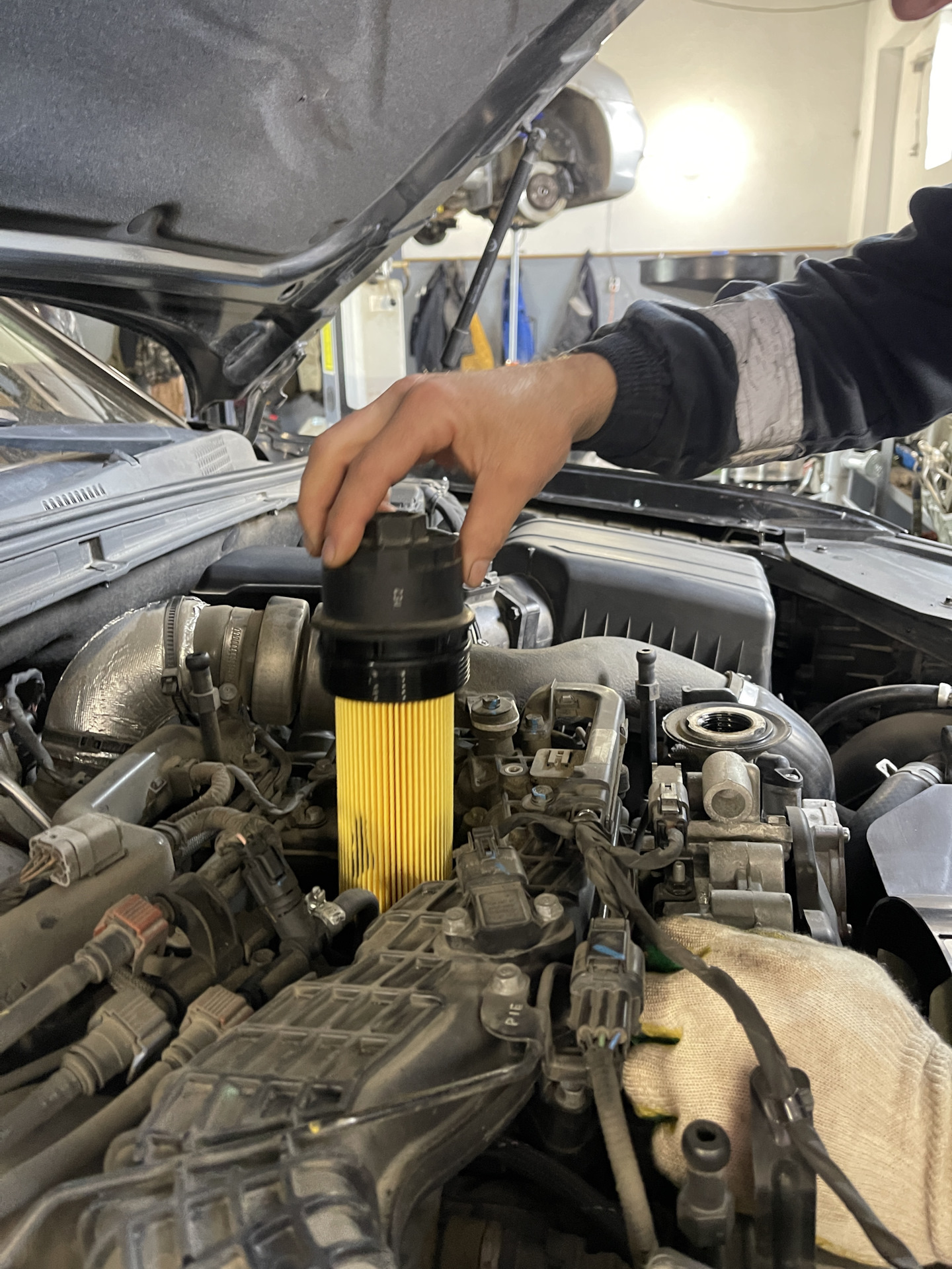

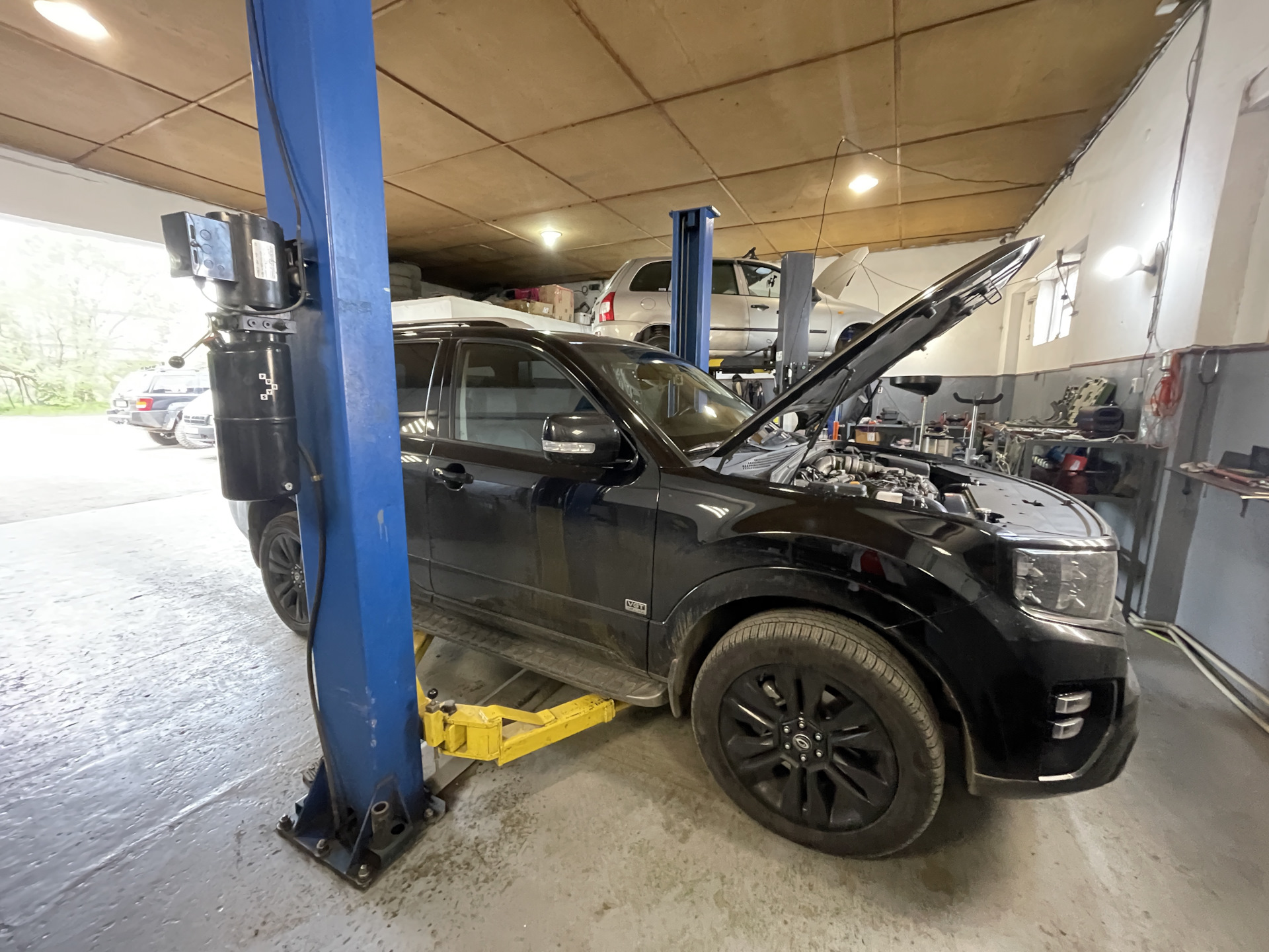

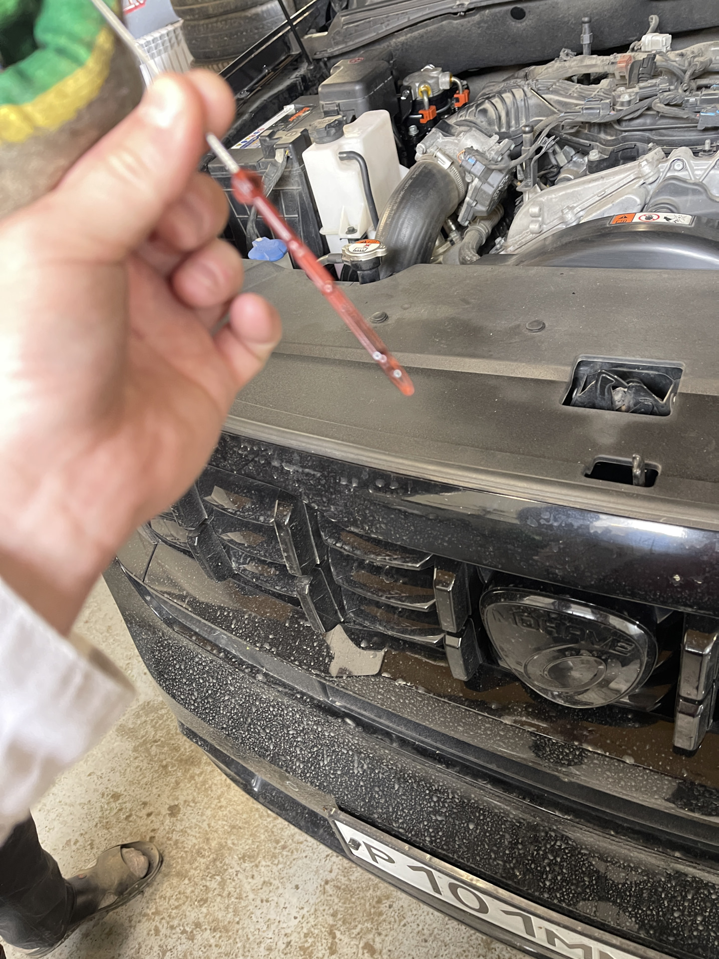

Пришло время поменять масло, купил фильтра и масло и поехал к своему другу где всегда обслуживаю свою муху. Залил масла 6,5 литра на половину щупа.

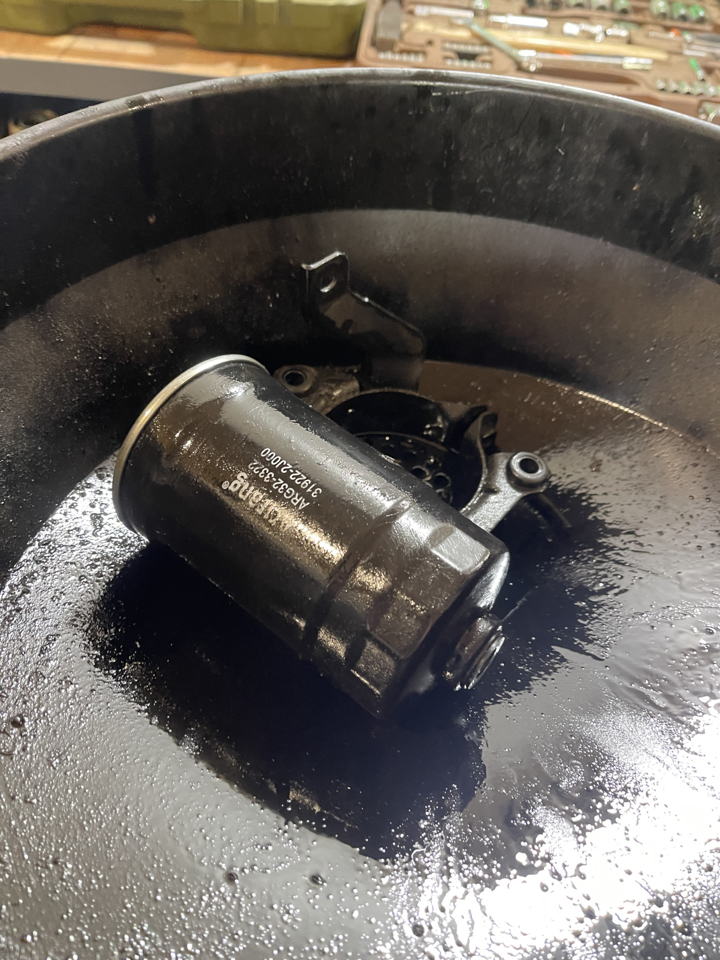

Запчасти на фото: ARG323322, 319222J000
Запчасти на фото: 0520000620, Q0820

Всё просто делается как и всегда не каких проблем.
Масло сливаете путём слива через сливную пробку? Или откачиванием через щуп?
Топливную как прокачивали после замены фильтра? Сканером или сразу заводите?
а нах… Зажигание ОН — считаешь до 5 — заводишь.
Ну хозяин-барин. Если вы пару раз всего замените фильтр и потом продадите машину, а там уже «похер что будет», то конечно можно.
НО, топливная аппаратура всё равно «спасибо» не скажет.
Именно поэтому в каждый пятый бак — присадка.
Вы считаете присадка сможет излечить повреждённую топливную аппаратуру от сухого запуска без солярки? Ну ваша машина-ваши методы обслуживания.
Каждый сам решает.
www.drive2.ru/l/509757780966506598/
Ну так это совсем другой разговор.
Я про это и имел ввиду.
Ну со снятой трубкой я и говорю нажимаешь, ждёшь 5 сек, полилось застегиваешь и заводишь. А про присадку, к тому, чтобы плунжера насухую на маслали то присадка работает, так как остается эффект во вусей системе, поэтому и говорю к тому что если люёшь периодически присадку для топливной то ничего не будет, даже если на сухую будет запуск (прокручивание).
Принято, ясно.
Каким присадкам отдаёте предпочтение?
Liqui Moly
