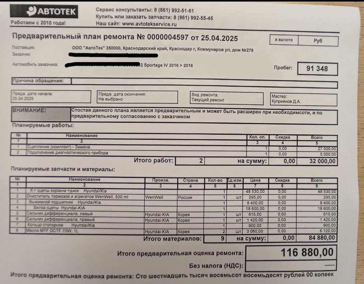

25 апреля 2025 года заехал на сервис Автотек (Краснодар)

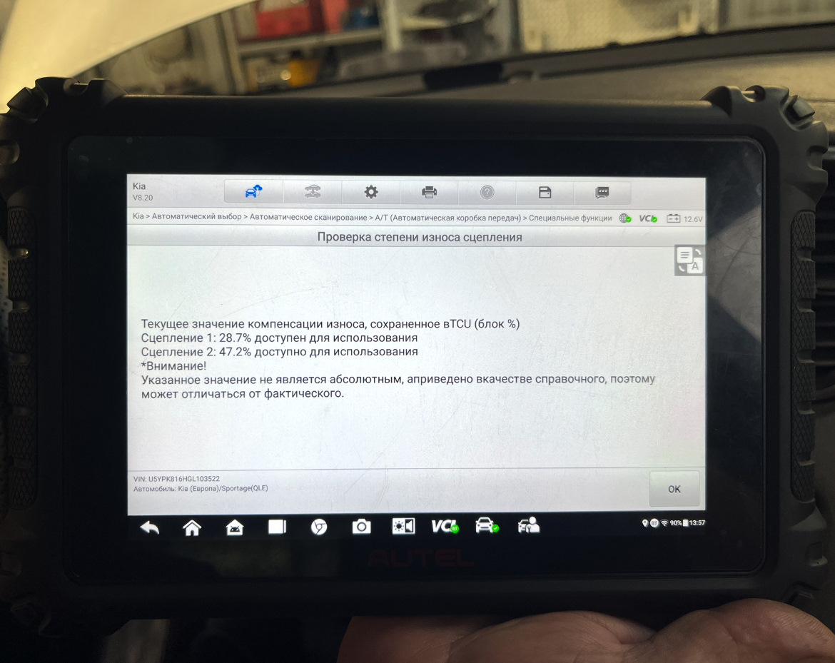

Сделали электронную диагностику сцепления за 1000₽.
Выявили, что износ сцепления сильный, пора менять комплектом.
В Автотеке не оказалось специального устройства, чтобы полностью адаптировать сцепление, поэтому взяться пока не могут, вопрос с закупкой оборудования решается у них.
Стоимость 116К конечно слишком огромная.
Решил заказать детали отдельно и поискать другой сервис.

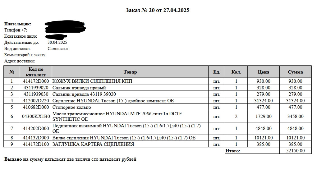

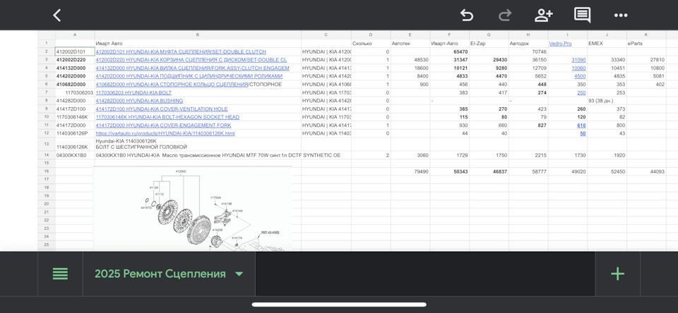

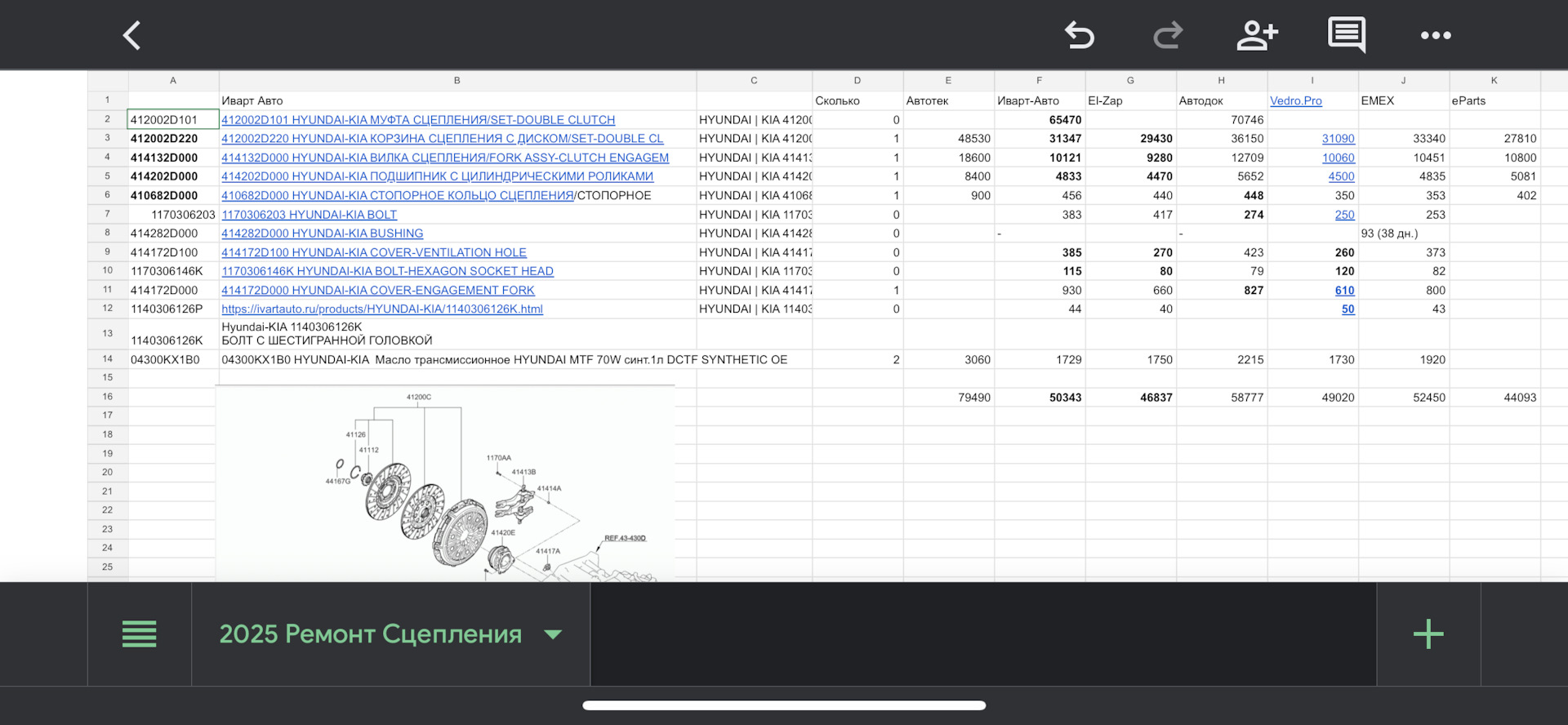

Список артикулов HYUNDAI-KIA под ОБЯЗАТЕЛЬНУЮ замену:
412002D101 — КОМПЛЕКТ СЦЕПЛЕНИЯ — заменен производителем на
412002D220 — КОРЗИНА СЦЕПЛЕНИЯ С ДИСКОМ — 31 324₽
414202D000 — ВЫЖИМНОЙ ПОДШИПНИК — 4 848₽
410682D000 — СТОПОРНОЕ КОЛЬЦО СЦЕПЛЕНИЯ — 477₽
ОПЦИОНАЛЬНО на замену ( по факту, может не пригодится, верну обратно):
414132D000 — ВИЛКА СЦЕПЛЕНИЯ — 10 121₽
4311939020 и 4311939030 — Сальники привода/дифференциала правый и правый — 328₽ и 279₽
04300KX1B0 — Масло трансмиссионное HYUNDAI MTF 70W синт. 1л DCTF — 2 по 1729₽. Итого 3 458₽
414172D100 — Кожух вилки сцепления — 930₽
1170306203 HYUNDAI-KIA BOLT
414282D000 HYUNDAI-KIA BUSHING
1170306146K HYUNDAI-KIA BOLT-HEXAGON SOCKET HEAD
414172D000 HYUNDAI-KIA COVER-ENGAGEMENT FORK
1140306126K HYUNDAI-KIA БОЛТ М4 / BOLT
Заказал детали в Иварт Авто на 51К
Ждём поступления 2 мая 2025 г.
