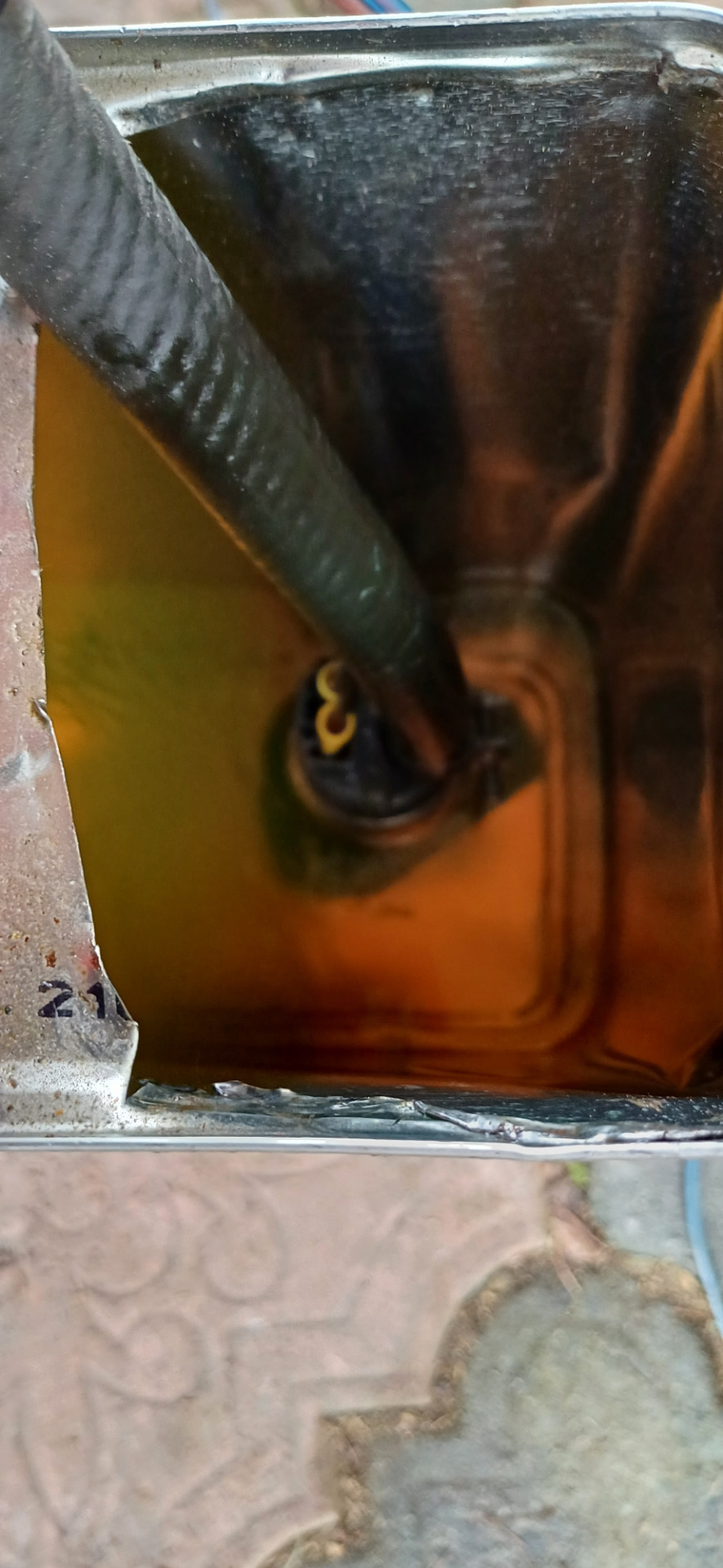

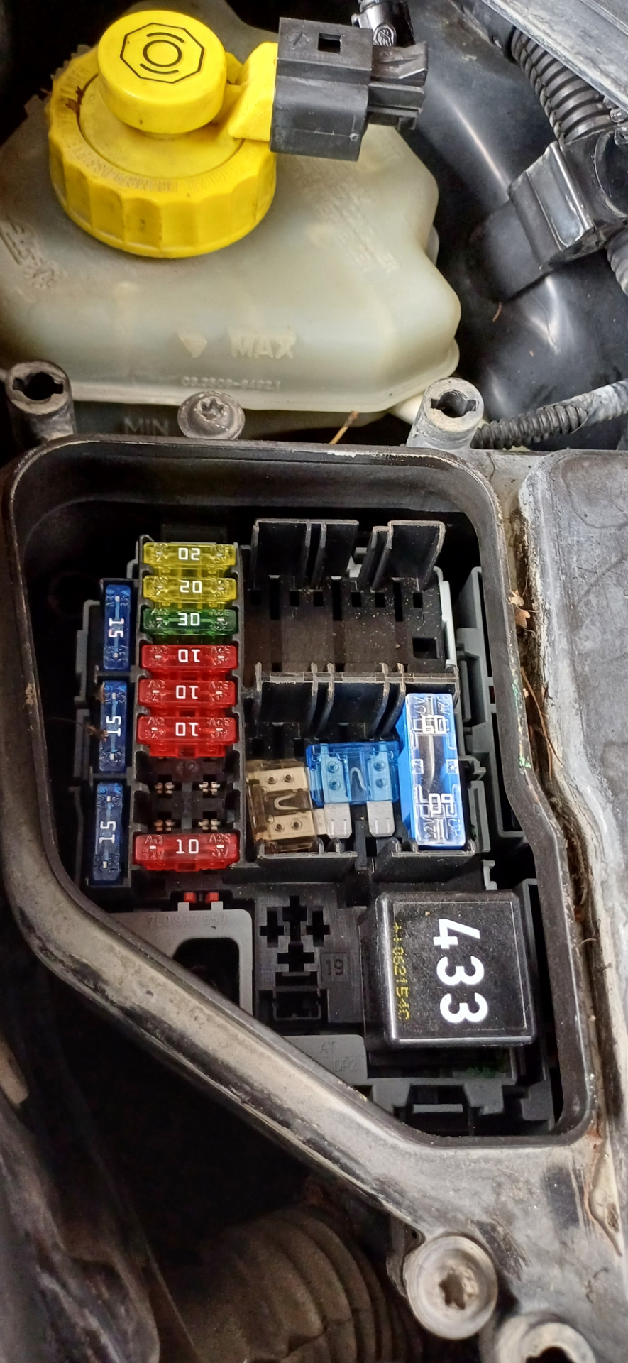

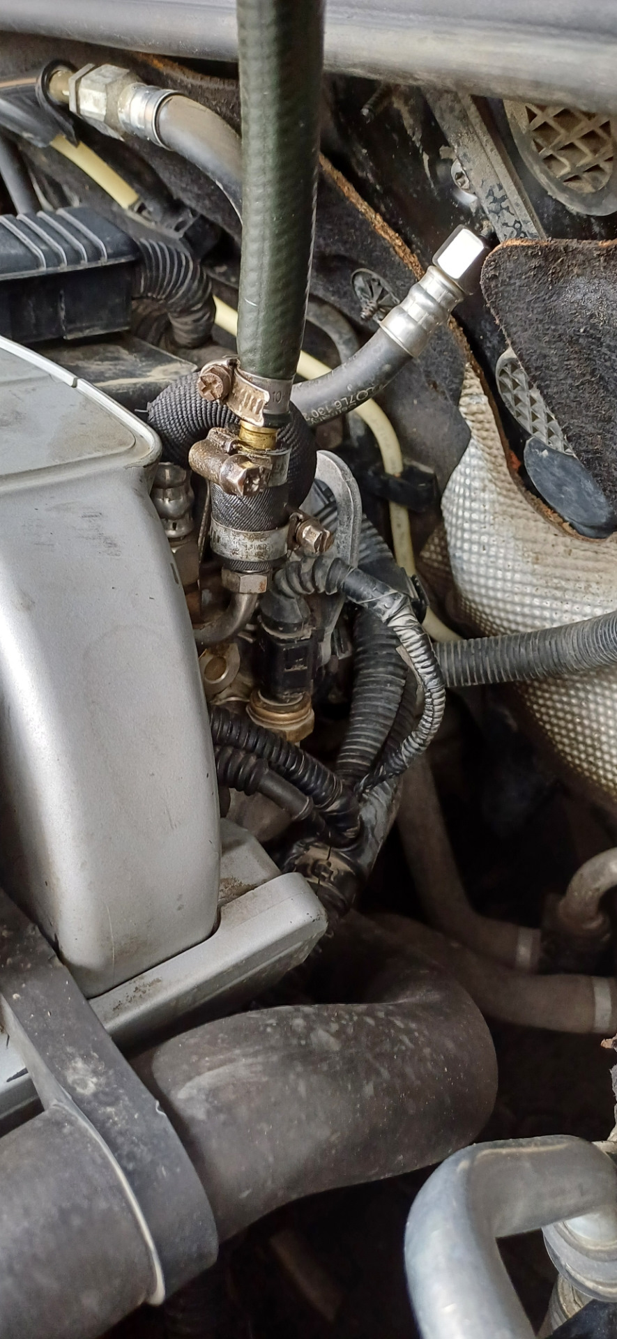

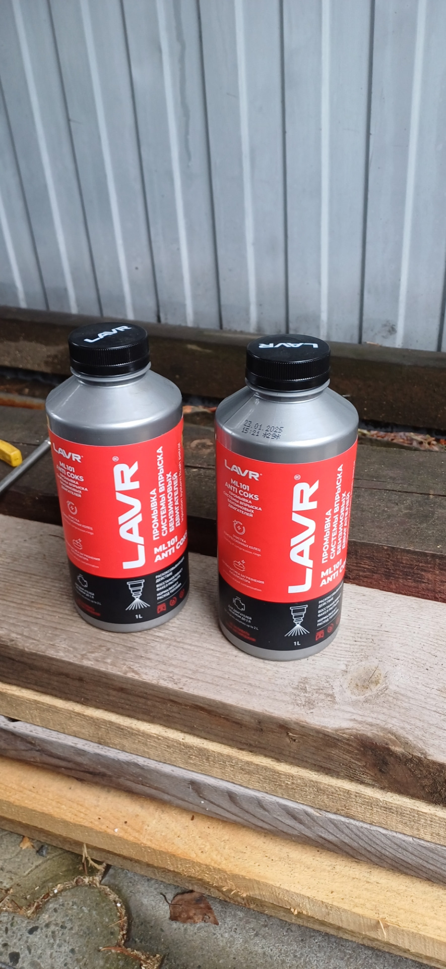

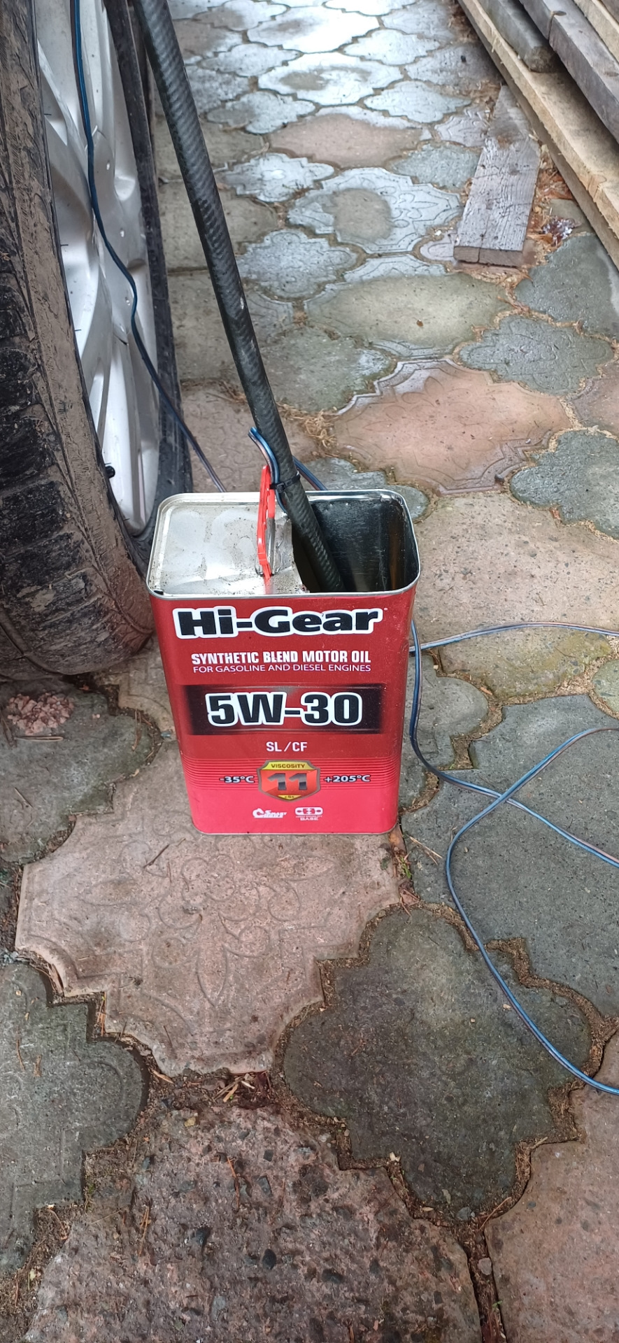

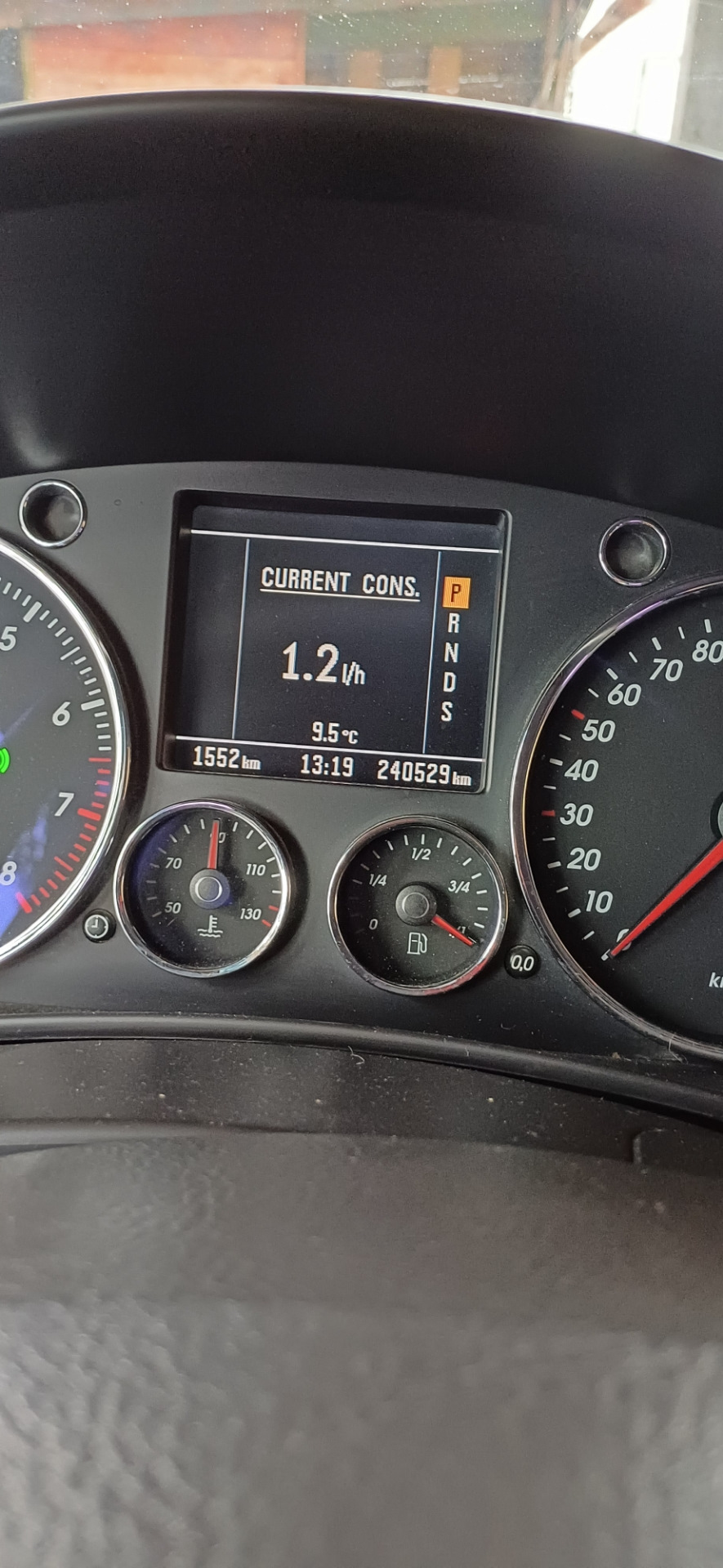

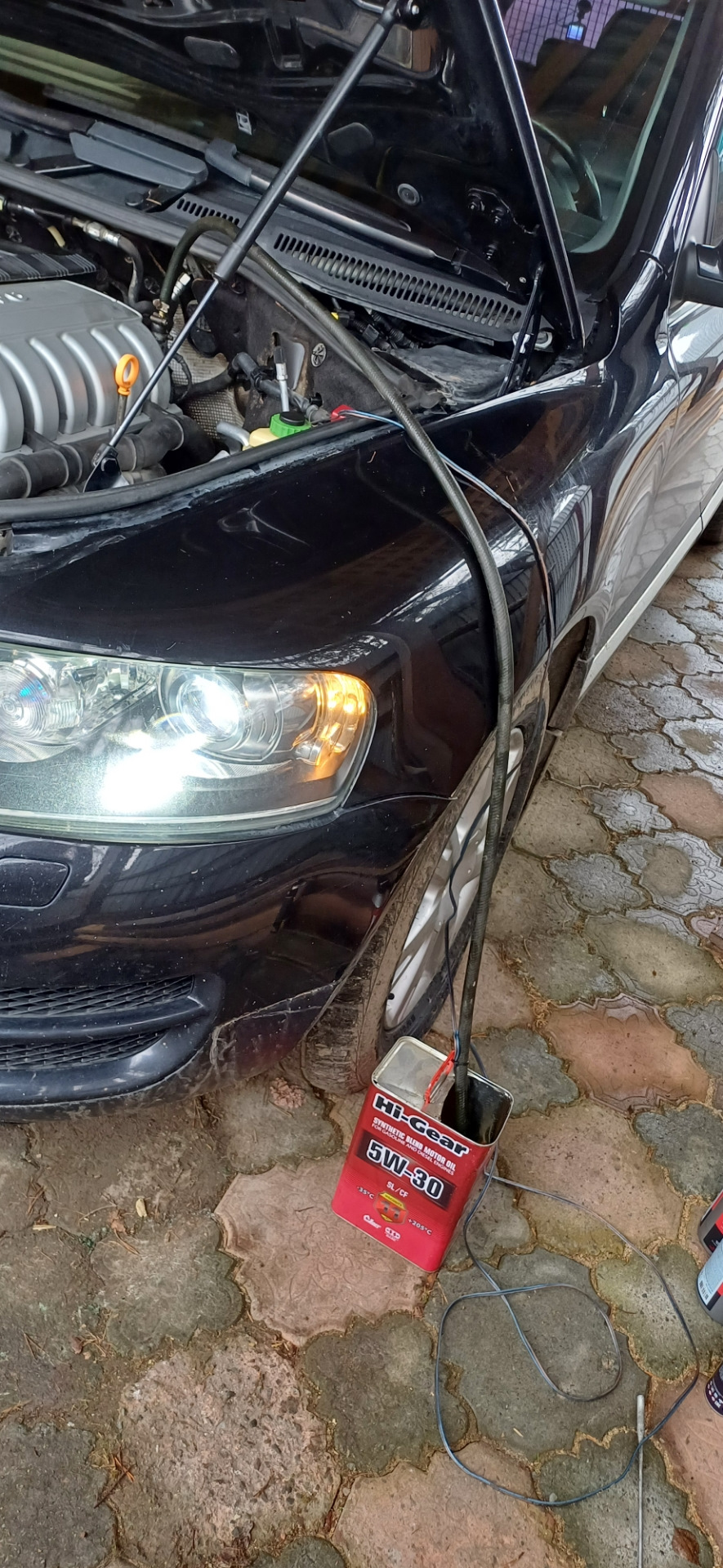

Приветствую всех форумчан. Решил я промыть топливную систему, так как расход на холостом ходу поднялся до 1,5 -1,6 литра в час. Собрал станцию из шнивовского топливного насоса и банки из под масла. Вынул предохранитель насоса, выробатал остатки бензина из рампы. Так как практика по этому виду работ в прошлом большая то проблем со своим авто не возникло. На моем счету сотни автомобилей прошедших эту процедуру. Пробег 240000. Я думаю что шлака на распылителях предостаточно. Вообщем залил в станцию 2 литра лавра, первый запуск и работа на холостом ходу 20 мин. Потом два постоять 30 мин. Следующий этап выработка жижи до конца. Работала минут 40 примерно, с платными перегазовками. В конце процедуры когда собрал всё обратно, результат не заставил долго себя ждать. Расход упал на бензине до нормы 1,2 литра в час. Процедуру буду повторять через 10 тысяч, совмещать с заменой масла. И в этот раз тоже масло поменял. Может кому из ваговодов будет полезной информация . Только в следующий раз буду мыть промывкой от ликви молли, цена с лавром одна и та же. Всем добра и ни какого масложора.🤣

Ну раз сотни авто на счёту, можно было и намного эффективной химией помыть топливную тем более на своём авто!
Я все время лавром мыл, крайне редко винс использовал. А следующий раз ликви моли куплю.
Я вот и лавр купил, и расход у меня а холостом 1.1 ))) стоит ли промывать )))
Да хрен его знает, я думаю что по пробегу всё таки нужно ориентироваться. Вообще промывка нужна, хотя-бы раз в 30 тыс.
