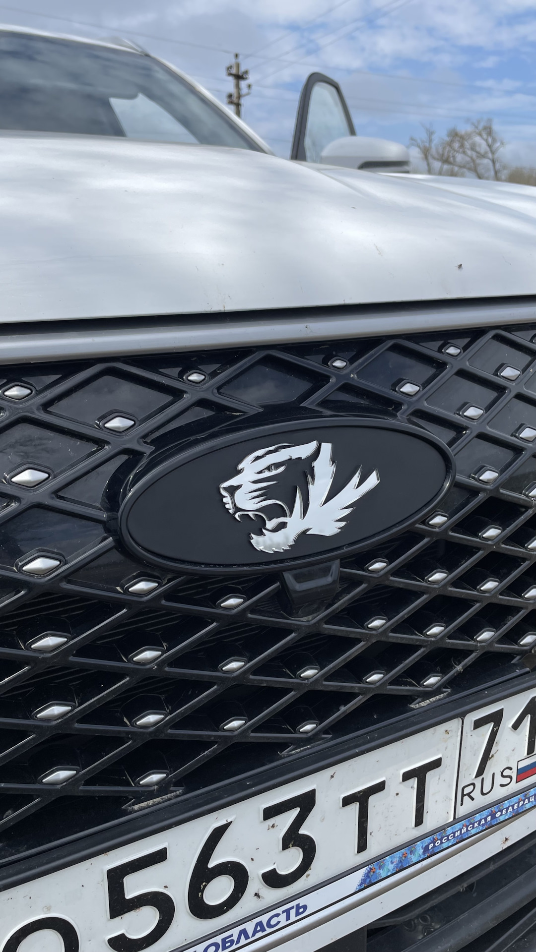

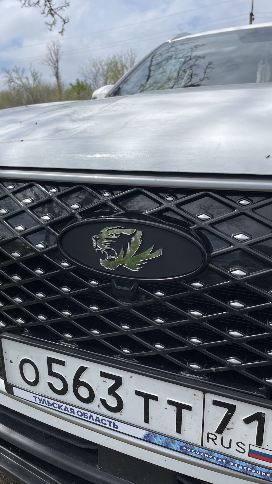

Короче решил заменить банальную эмблему Чери на Custom-ную. 😎
Делов вообще фигня: придумываем дизайн, скидываем человеку, человек тебе делает и отправляет. ✔

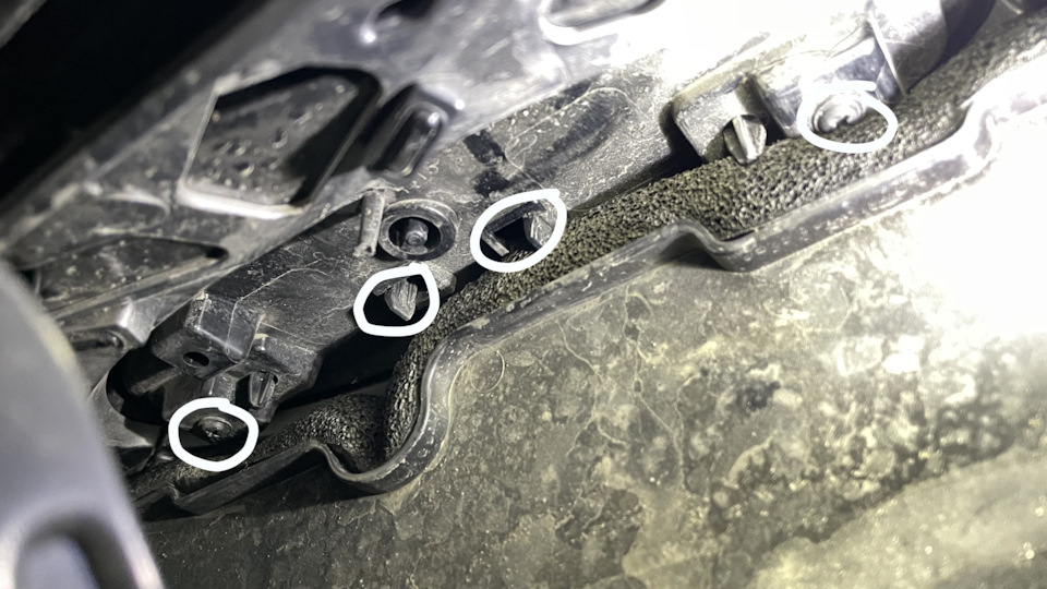

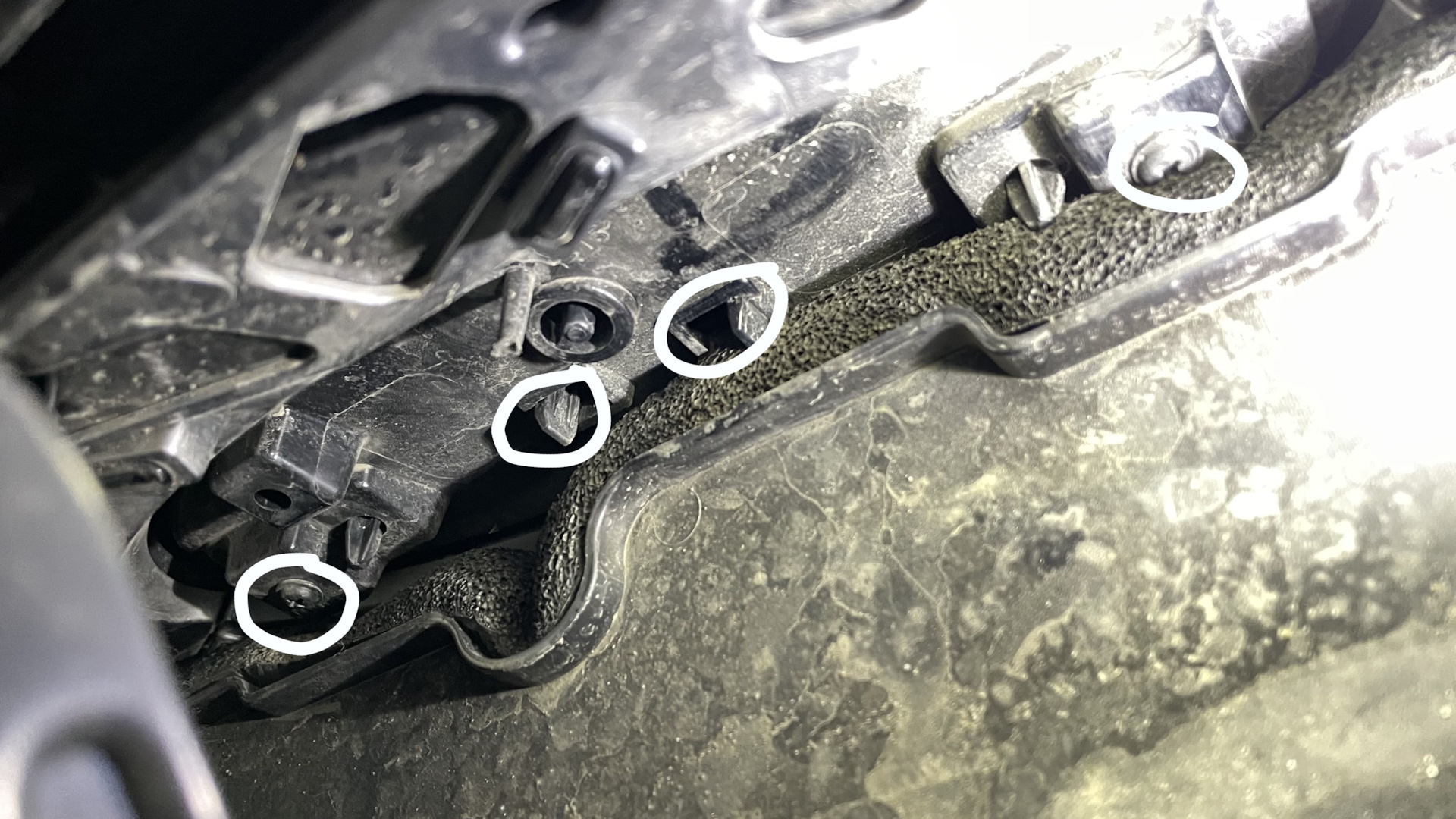

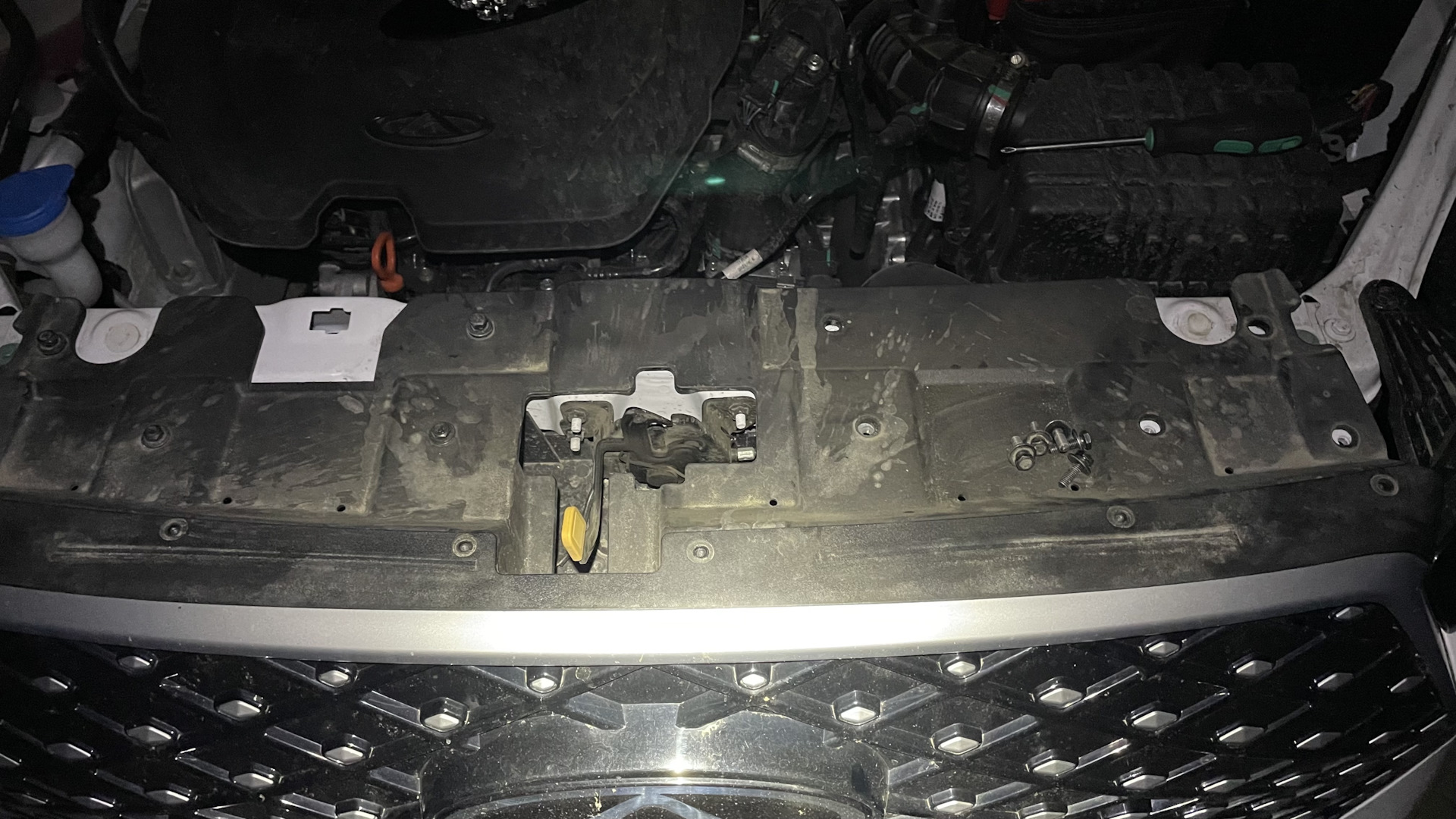

Чтобы заменить, надо вначале снять старую эмблему, для этого откручиваем пластиковые накладки под капотом. Понадобиться крестовая отвертка и головка на 10.
Далее просовываем руку внутрь и откручивает два самореза, которые держат эмблему, отщелкиваем защелки по середине — готово!

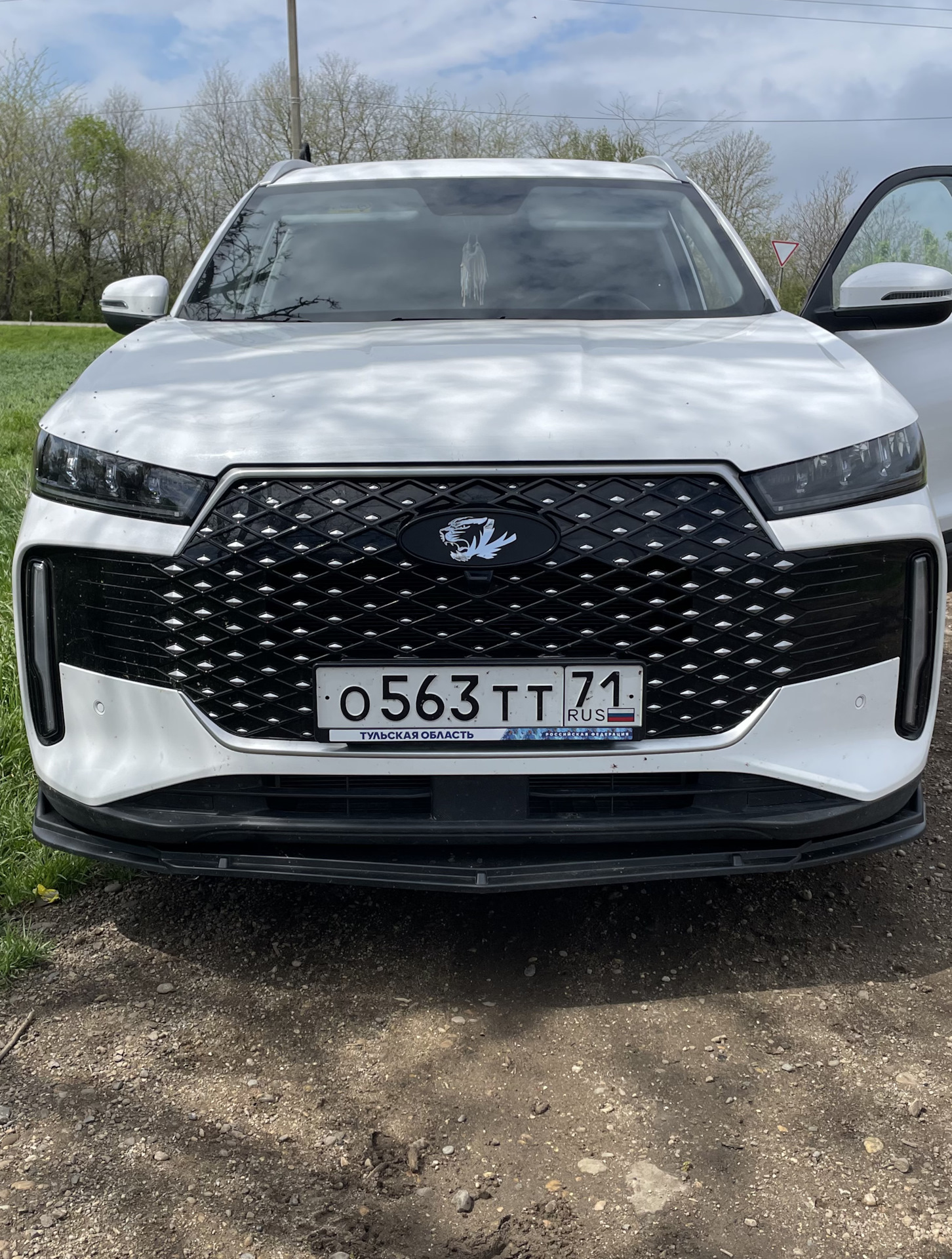

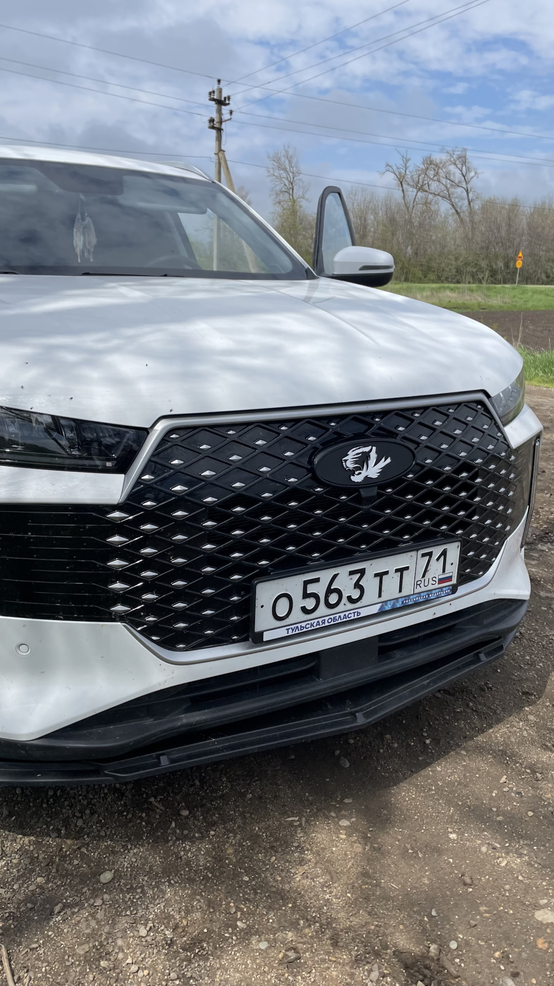

Дальше приклеиваем новою эмблему на двустороннюю самоклеящуюся ленту. Брал такую в ЛеманаПро
Вот что получилось.

Круто, получилось😁👍А старая эмблема тоже на двустронней самоклеющейся ленте держиться?
нет, там у нее планка специальная, которая прикручивается к бамперу
Ну понял, спасибо👍
