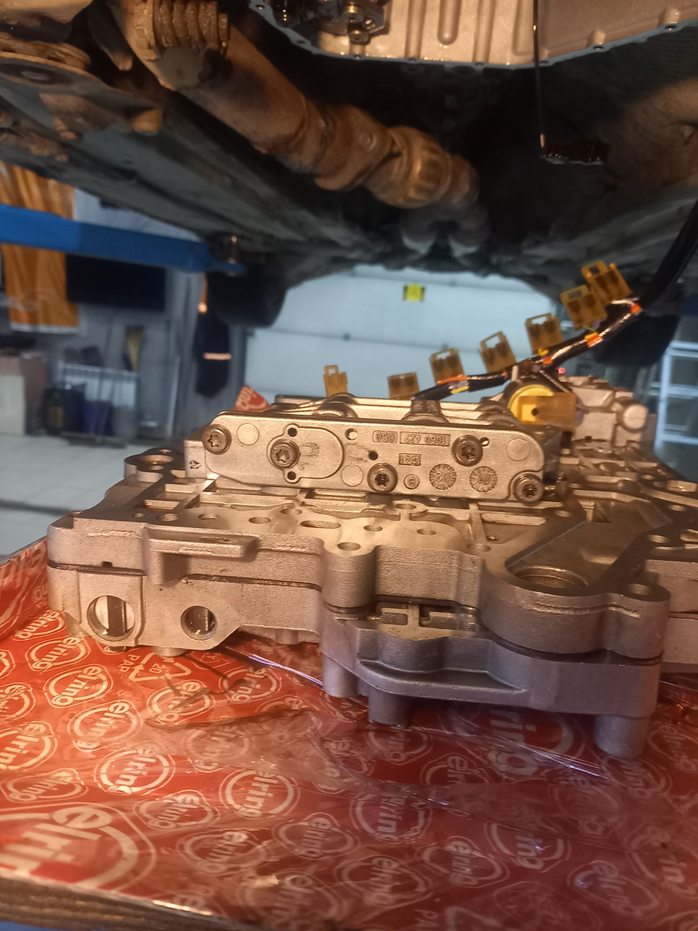

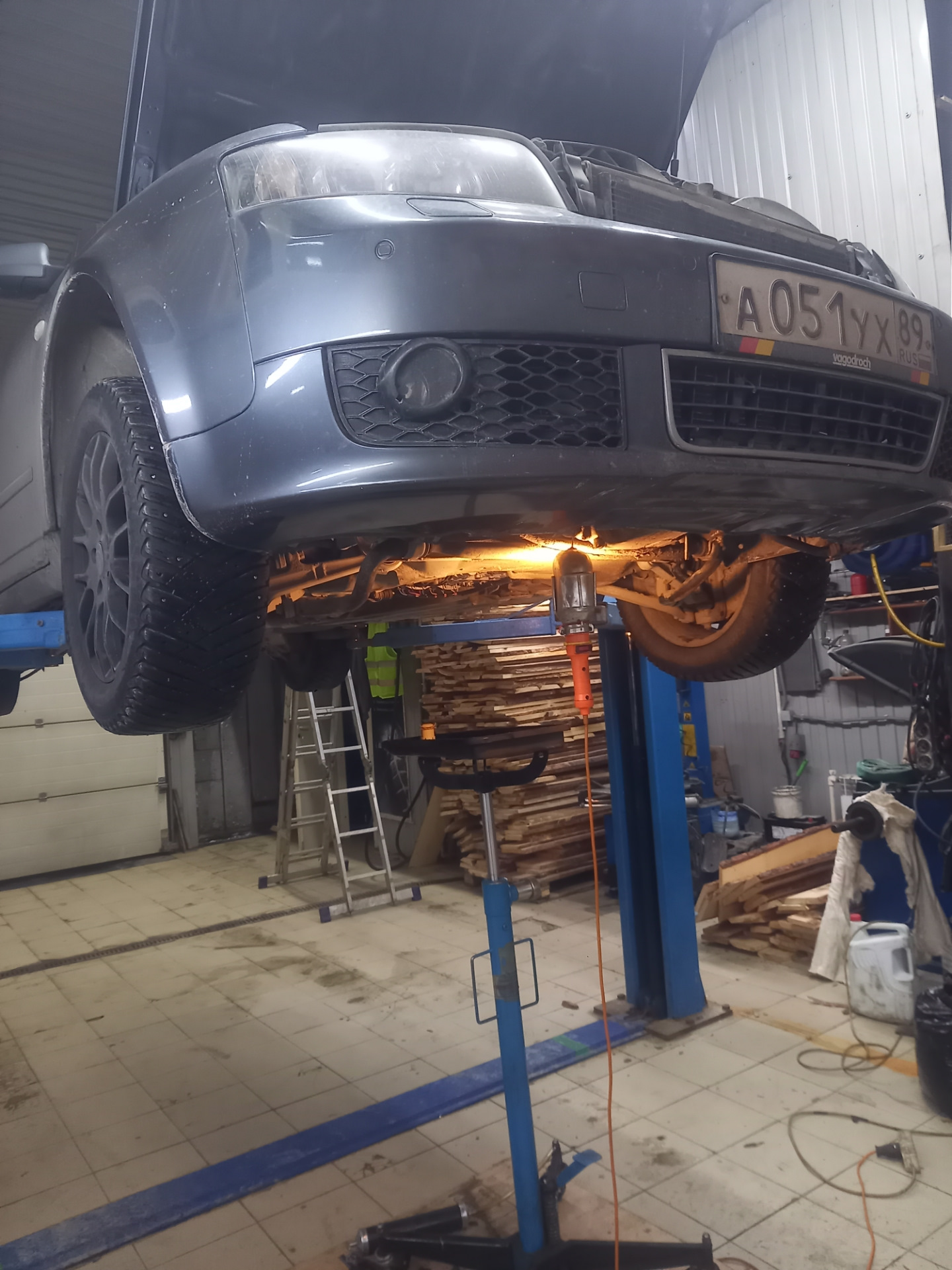

Всем доброго времени суток, наконец то победил пинки на своей акпп 5нр19 да не легко это все даётся.

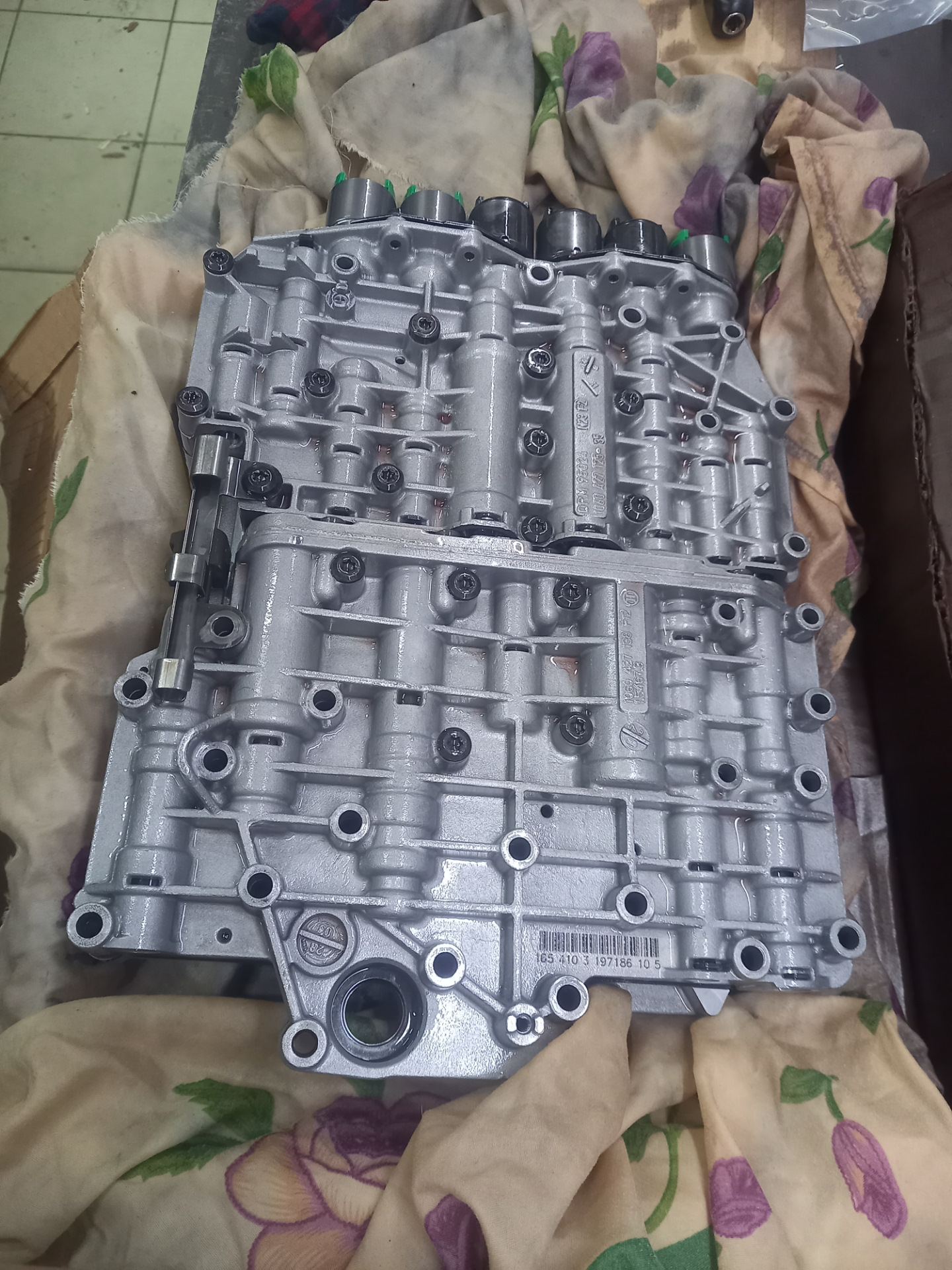

Самое интересное что это я взял уже 2 гидро блок с разбора и он был с Белоруссии так как цена была 10т.р и гарантия месяц на проверку.

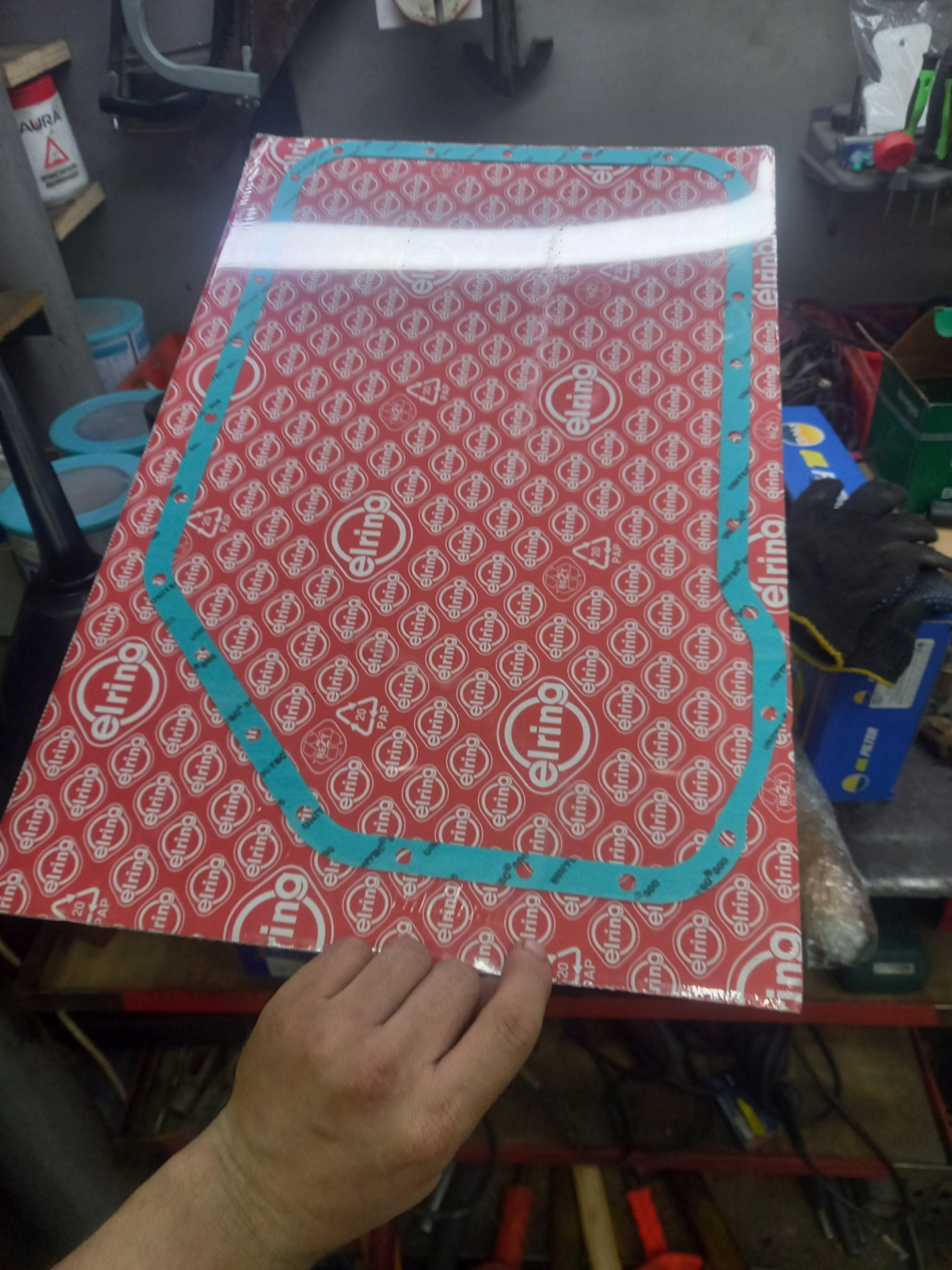

По приходу ко мне за пару дней заказал фильтр и прокладку на поддон, замена не сложная .

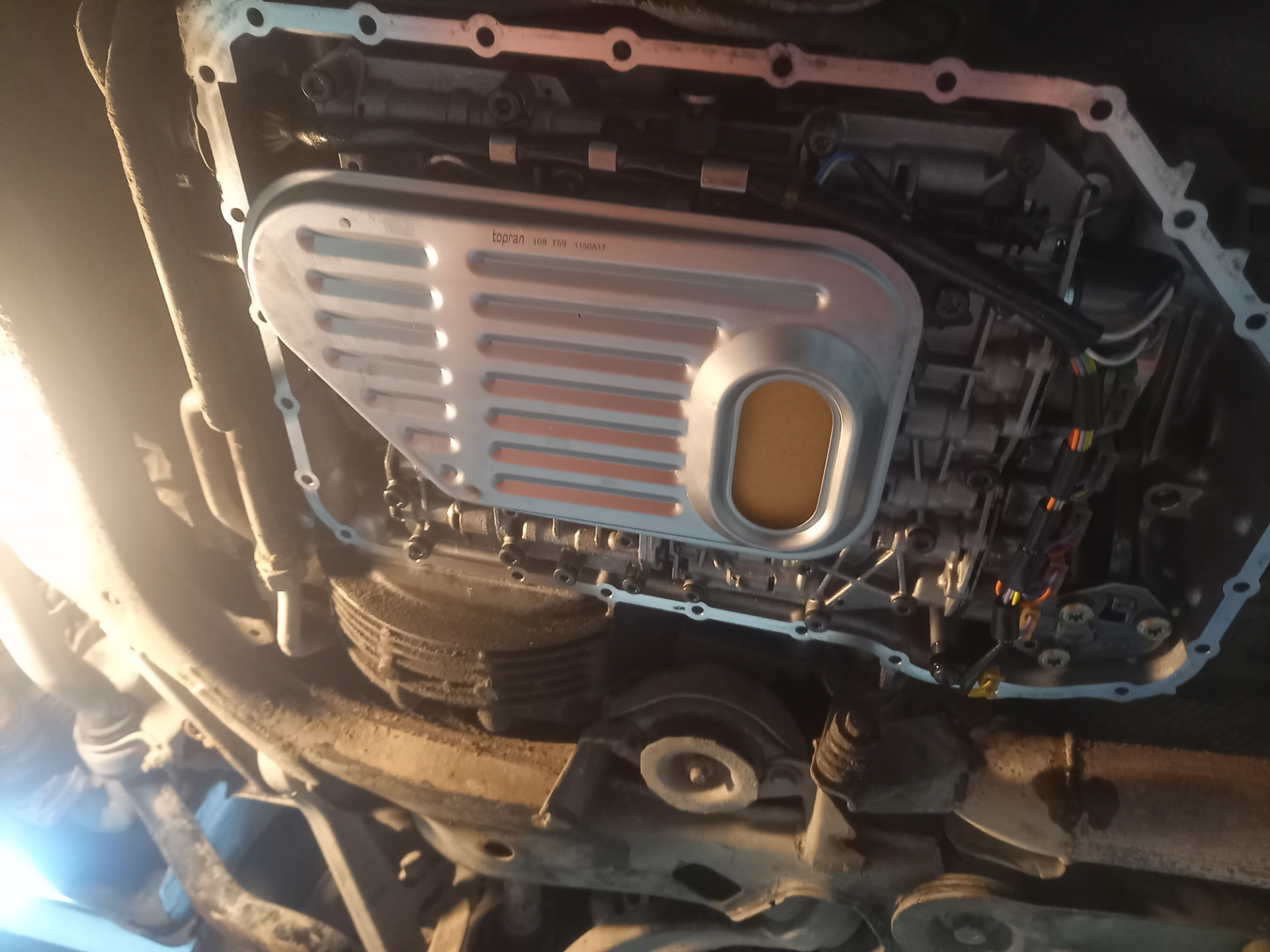

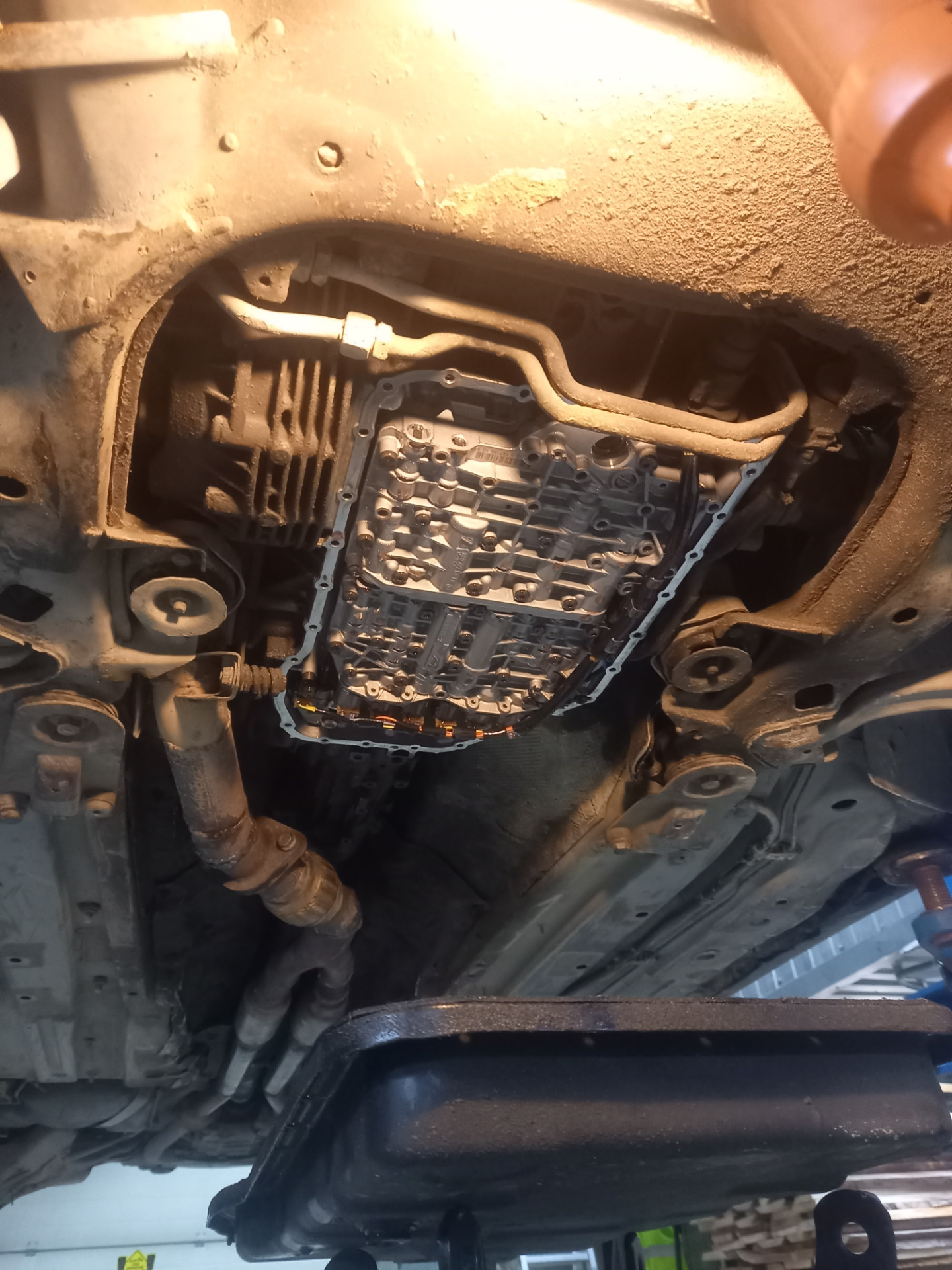

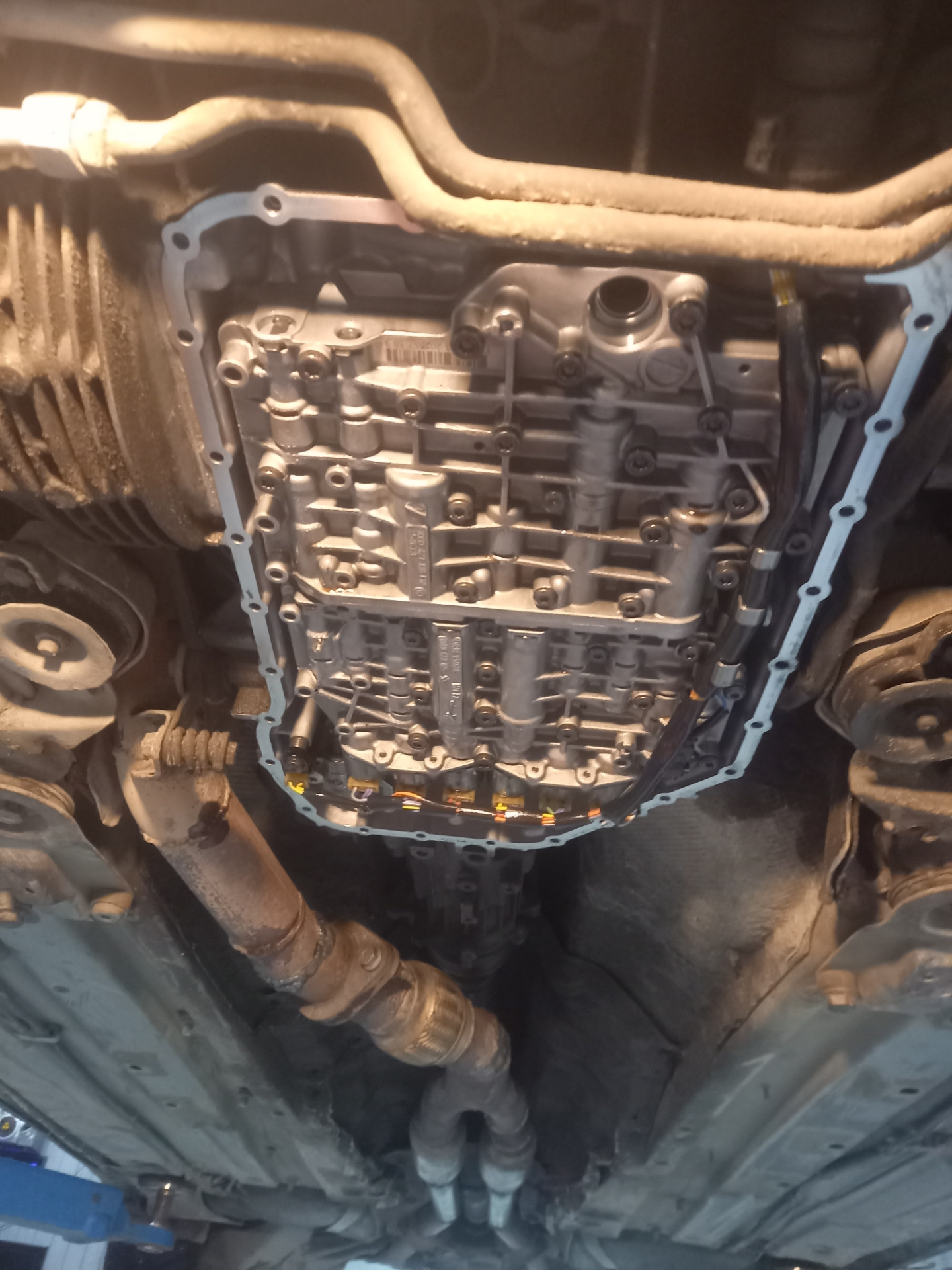

Сливаем масло, откручиваем поддон торкс 27 и там на гидро блоке торкс 30 два болтика держат фильтр а затем торкс 35 и болтики с большими шляпками но перед откручиванием гидро блока надо под него поставить опору потому как сам блок весит 8~9 кг и с него все время капает масло

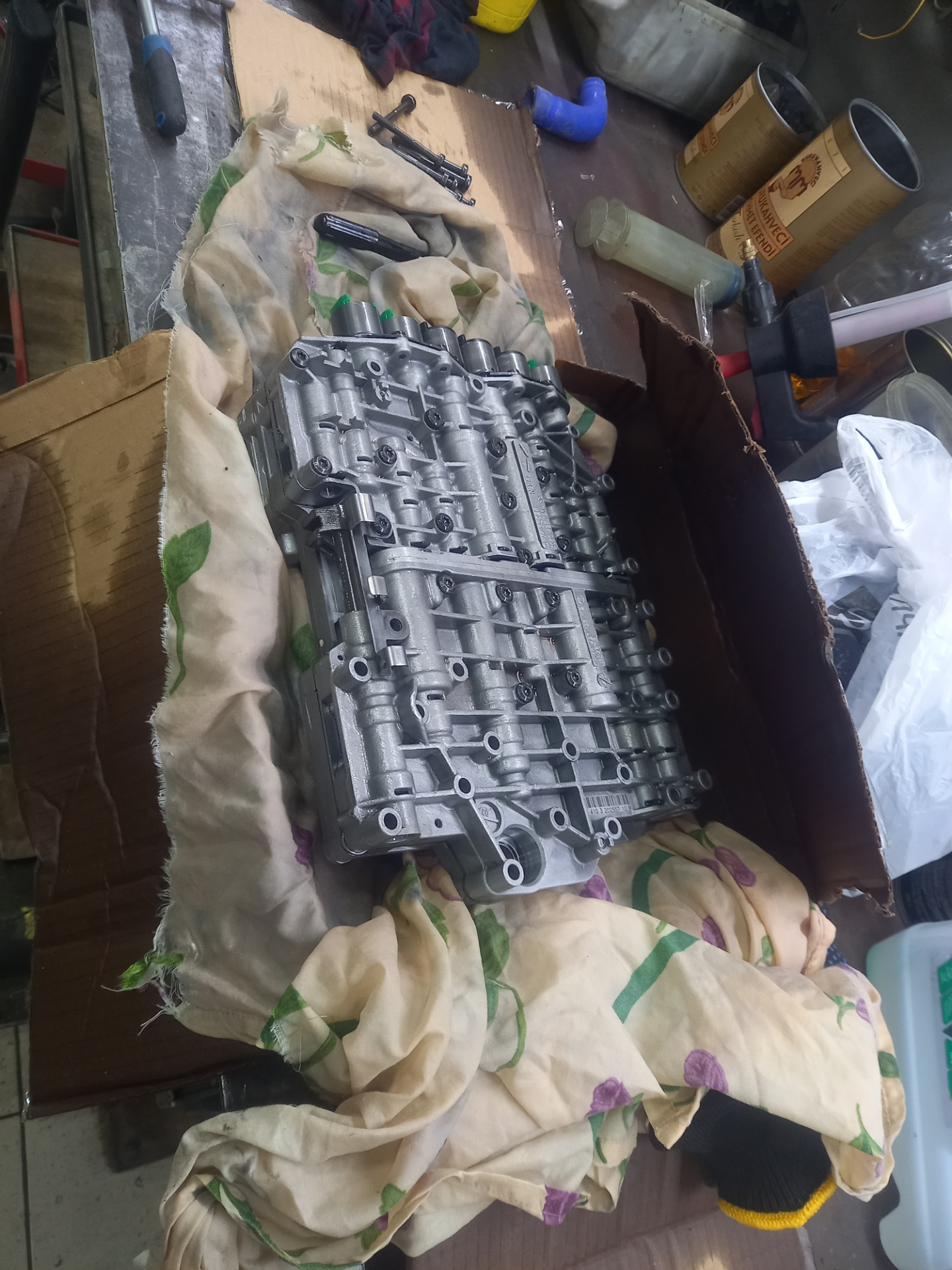

После снимаем косу проводов чтоб ни чего не оторвать и откручиваем .

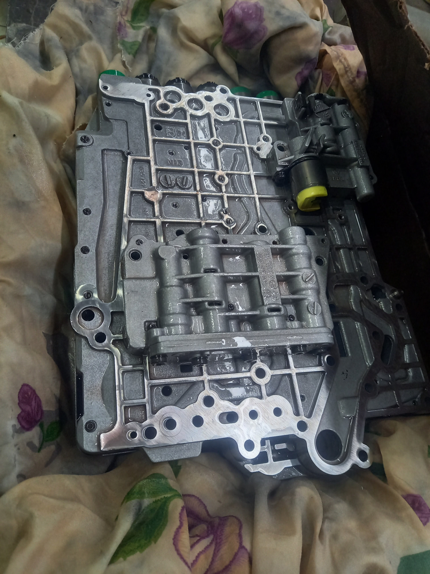

После все замываем и обезжириваем и ставим другой Г/Б на место, потом новый фильтр и цепляем все провода на место

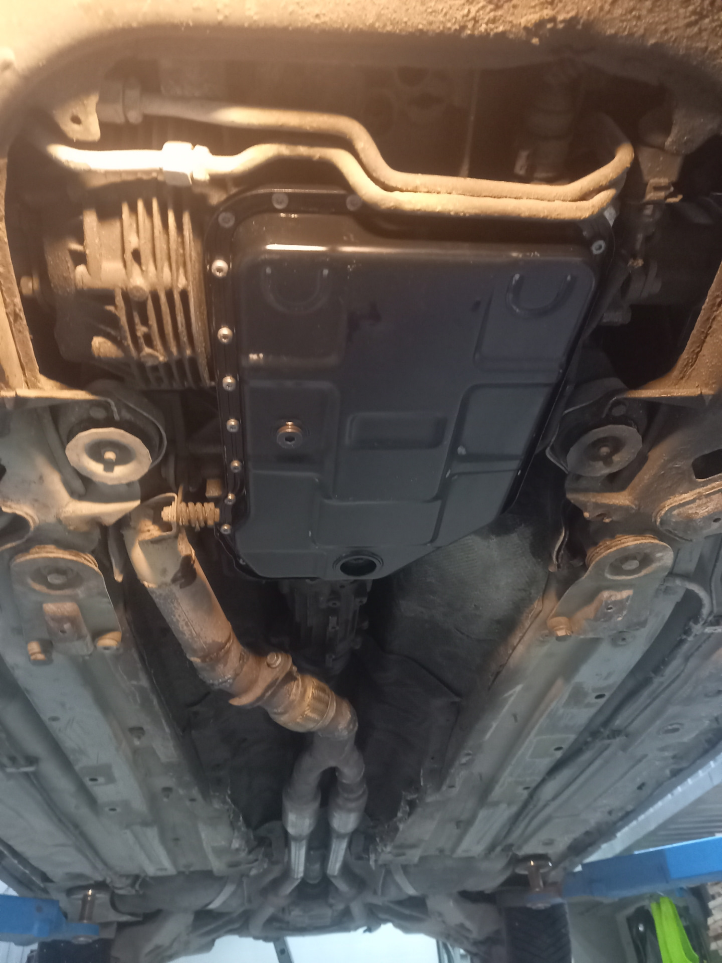

, а так же при установке не забываем про лапку с левой стороны что её необходимо вставить в ползунок, так же моем поддон и берём новую прокладку и собираем.
После откручиваем заливную пробку и начинаем нагонять в акпп масло, поле залива масла примерно литра 3 я обычно поднимаюсь и прокручиваю двс ключем, естественно мотор запускается я его глушу и иду ещё 1,5 -2литра масла .
Потом как оно опять потекло прошу кого нибудь залесть в авто и запустить мотор и одновременно переключать передачи с задержкой по 10 секунд. А я в это время доливаю масло и контролирую температуру масла до 40° после закручиваю пробку и глушим авто собираю дальше все необходимое.
В итоге масла в акпп таким образом входит в районе 7~7,5 литров .

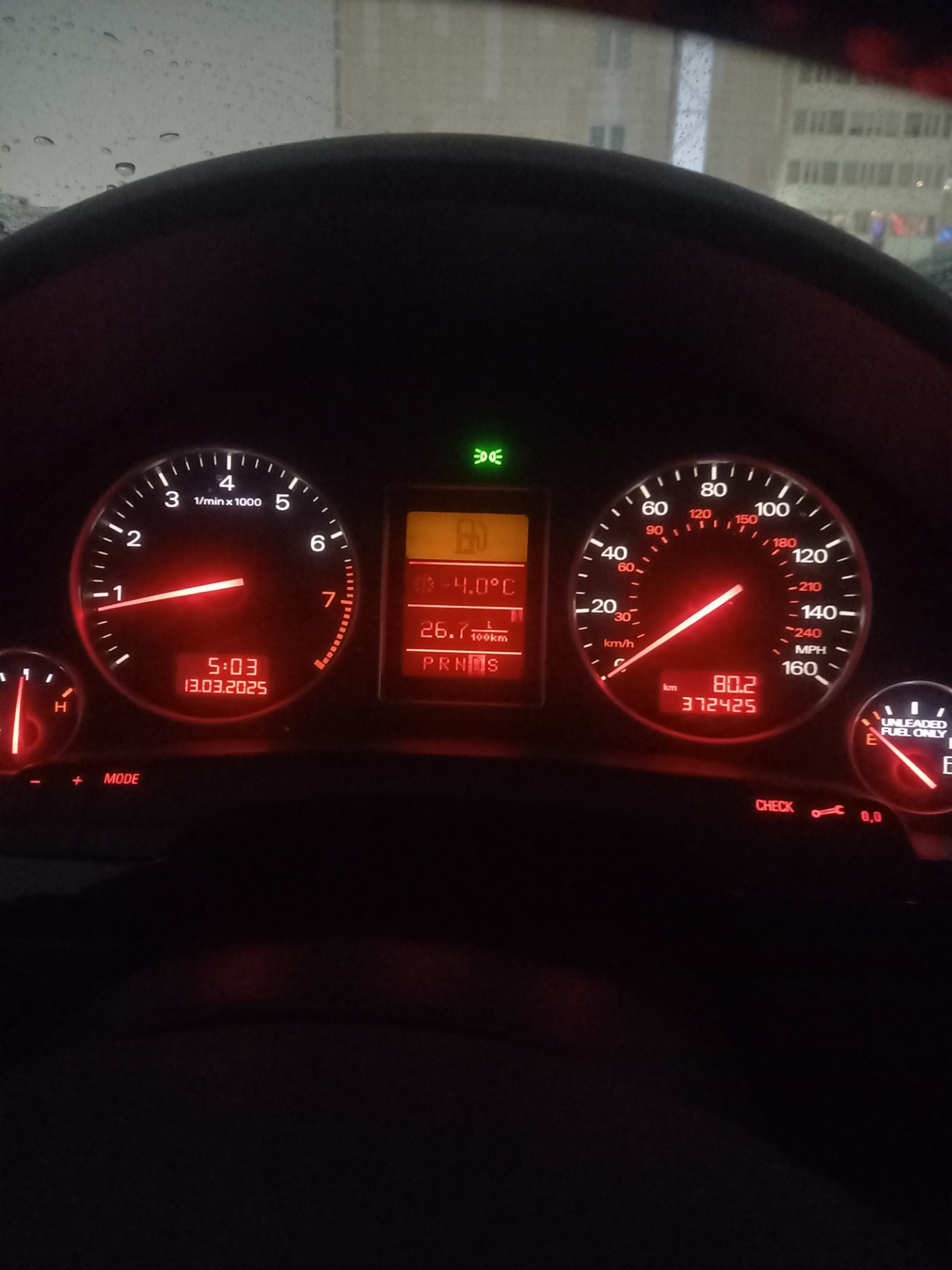

Поездив в разных режимах почти 1,5 месяца как же радует когда нет пинков при включении R и на ходу при торможении тоже её не подпинывает с 5 на 4 .

сейчас такие же пинки, гидроблок мыли, бублик после ремонта, я думаю, что это желтый соленоид виноват во всем
Я пробовал его тоже менял но увы не помогло
вот сейчас прям расстроил))) я планирую его замену, чтобы убрать эти пинки. много кто делает замену соленоида и именно такие проблемы уходят. Ну ок, буду пробовать, на крайний случай есть ГБ со старой коробки, там пинков не было, пока что-то не развалилось механическое работала на ура, если что его промою, поставлю
