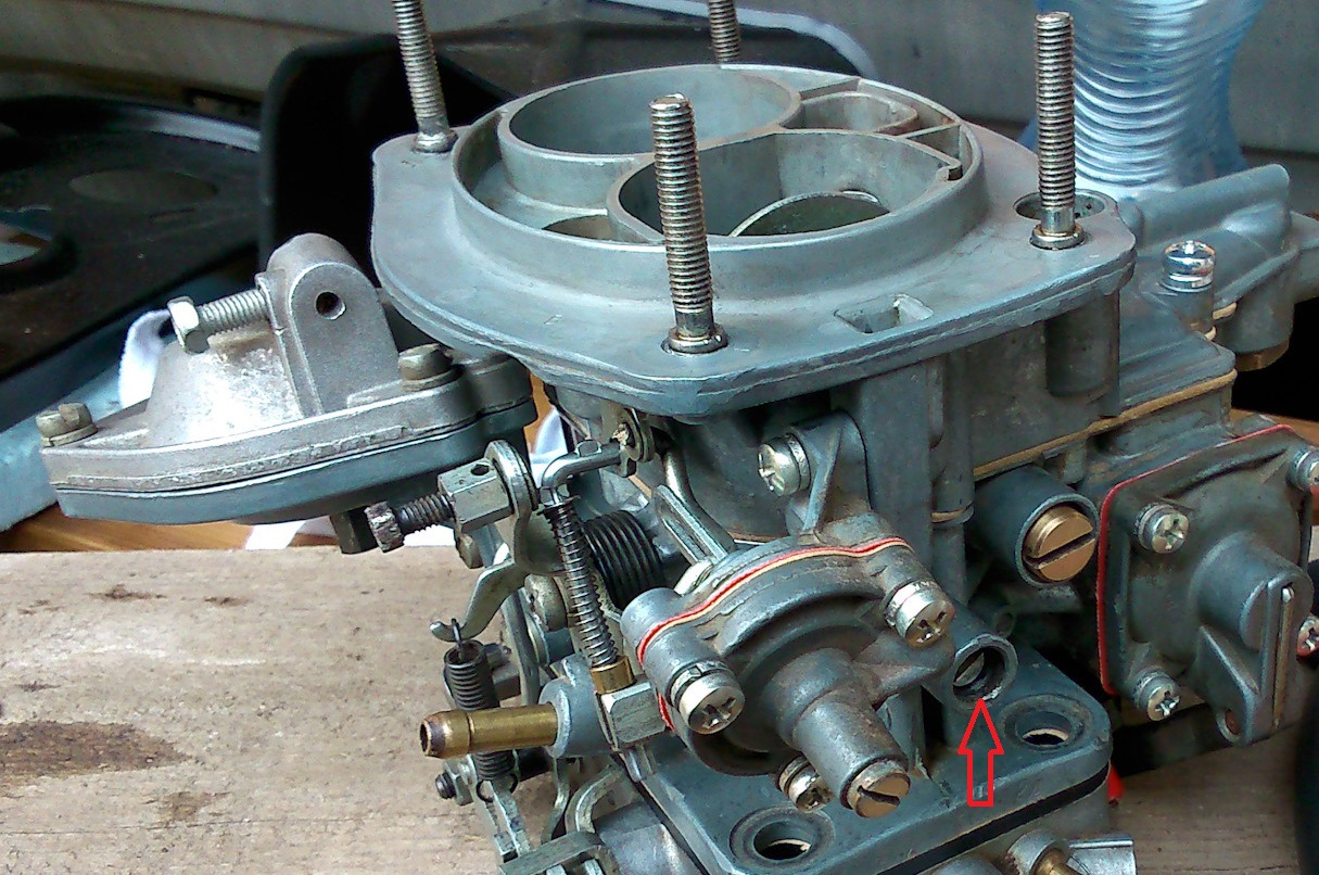

Не доход норма на пол зуба! 0.8 мм ставить свечи! Карбюратор должен все отверстия промыты продуты Особенно под заслонкой маленькие. Сам жиклёр холостого проверить. Если чуть при открутить ровно работает.Забит. Есть хитрый винт влияет на работу так же .Заглушку убрать закрутить посчитать сколько.Выкрутить пролить промыть. Во время работы можно окрутить как реагирует. Не устойчивая работа может быть из за пробоя бегунка и сопротивления. Пружинка под ним регулятора опережения зажигания. соскочила или лазили не отрегулировано натяжение. Чуть оборотов работает устойчиво.Скинули трясёт . Сам механизм не работает.
Обороты даешь работать лучше, но есть небольшой перебой все равно, еле заметный. Винт который указан на фото, выкручивал, продувал воздухом. Он черный и свечи тоже черные. Хотя новые и работала машина около часа всего. Карбюратор не за долго до ремонта чистился и настраивался. Возможно пока лежал в гараже, что-то попало в него. На днях отгоню, пусть посмотрят, тогда дополню запись, в чем была причина. На глаз все равно идеально не выставить ничего зажигание

Да дымил через шланг от трамблера. Сам винт холостого? Не выкручивал его еще
Не, я забыл что у карберной нивы нет РХХ. Тогда да, винты надо порегулировать на карбе.
Сам пробовал типа по книжке, лучше не стало. Вернул обратно. Завтра еще может что-то посмотрю, хотя уже не знаю куда лезть. И на неделе наверное все же к карбюраторщику придется ехать
