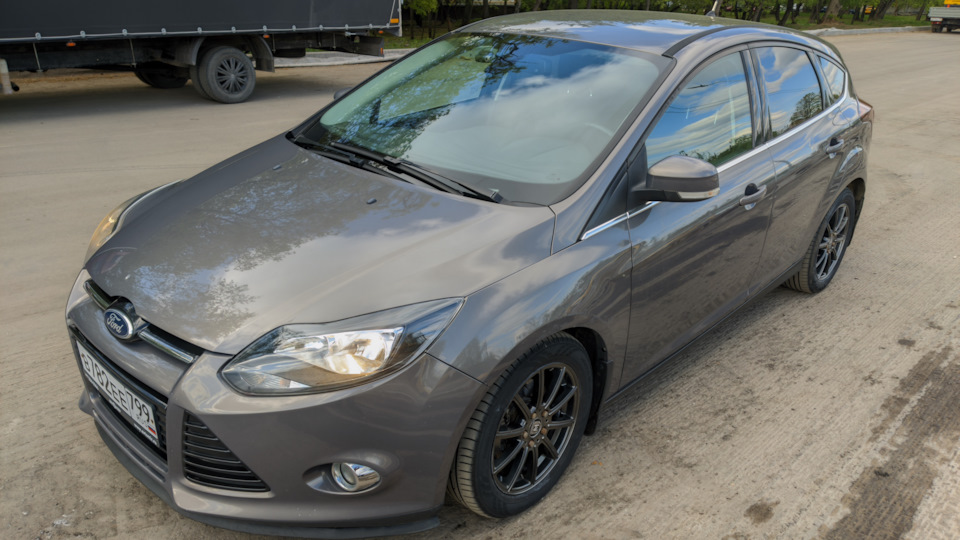

Появился гул в машине, а также выхлоп стал намного громче.
Заехал на сервис продиагностироваться и выявили:
— Сухой ступичный подшипник передний со стороны водителя
— Прохудилась гофра
Дополнительно подошло время замены тормозной жидкости.
Гул подшипника и громкий выхлоп
Цена вопроса: 22 773 ₽
Пробег: 157 117 км
Ford Focus Hatchback 2012, двигатель бензиновый 1.6 л, 125 л. с., передний привод, механическая коробка передач — визит на сервис
