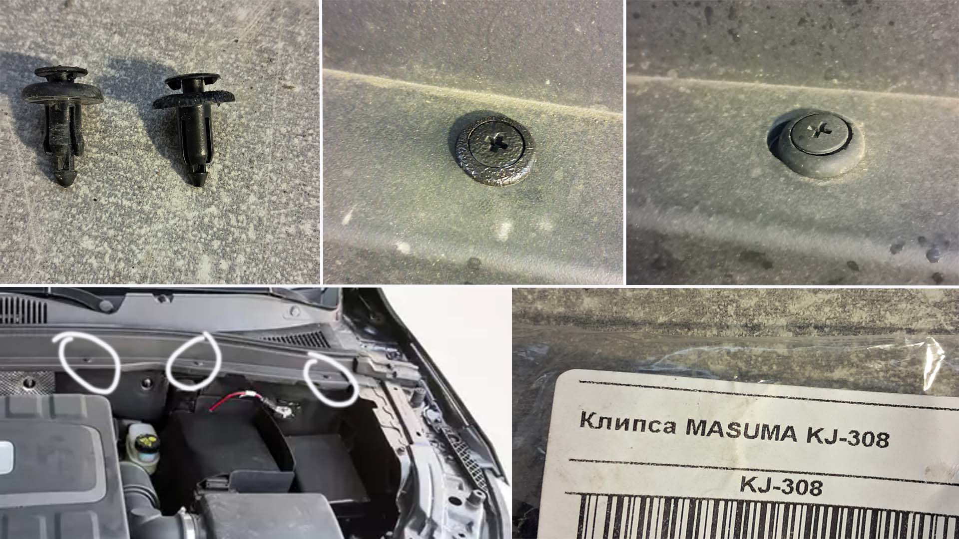

1. Клипса крепления "жабо" к моторному щиту
Запчасти на фото: KJ308

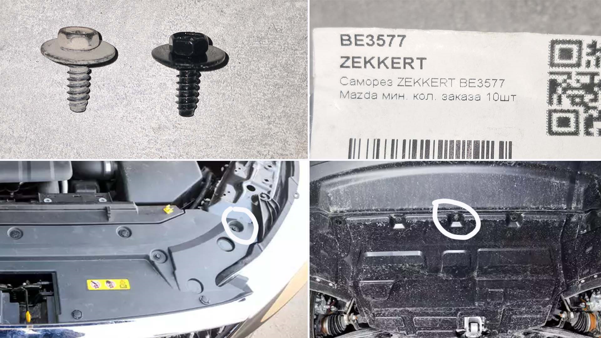

2. Винт крепления пластиковых панелей в подкапотном пространстве и крепления пластикового пыльника под двигателем
Запчасти на фото: BE3577

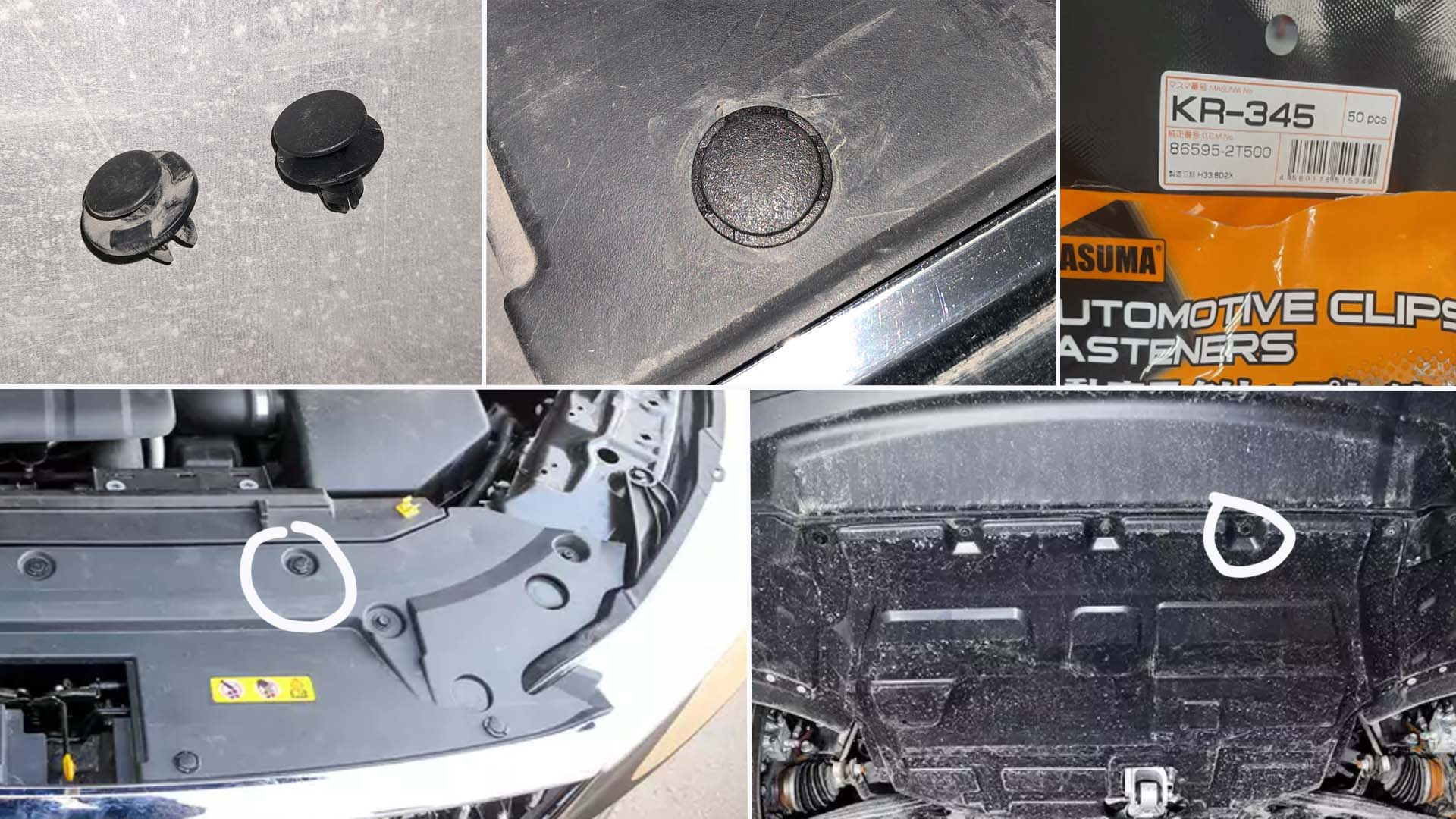

3. Клипса крепления пластиковых панелей в подкапотном пространстве и крепления пластикового пыльника под двигателем (+ подкрылки)
Запчасти на фото: KR345

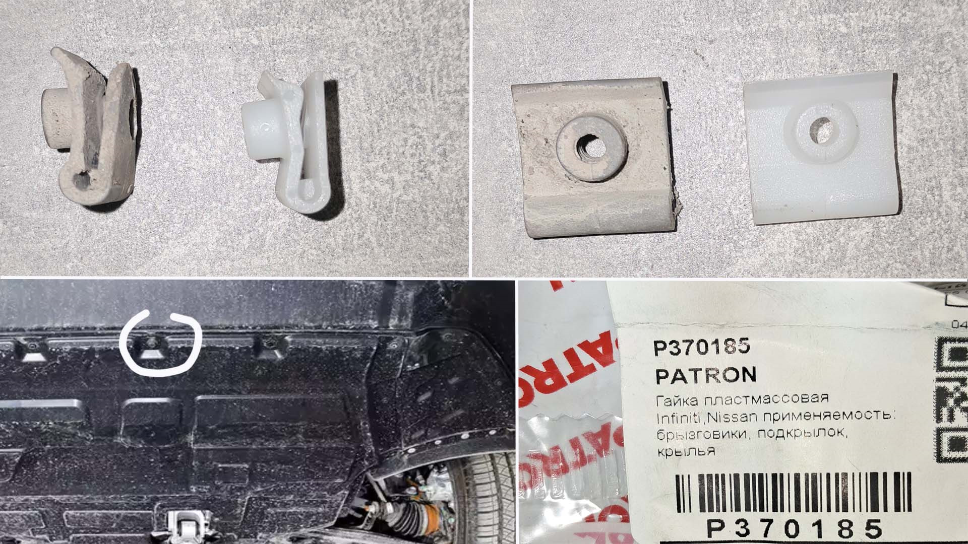

4. Пластиковая гайка крепления пыльника под двигателем
Запчасти на фото: P370185

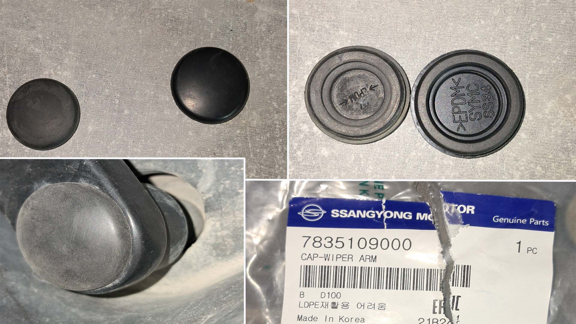

5. Заглушка резиновая гайки крепления стеклоочистителя
