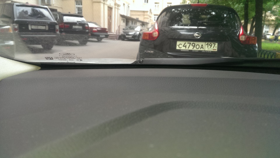

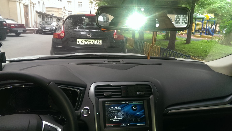

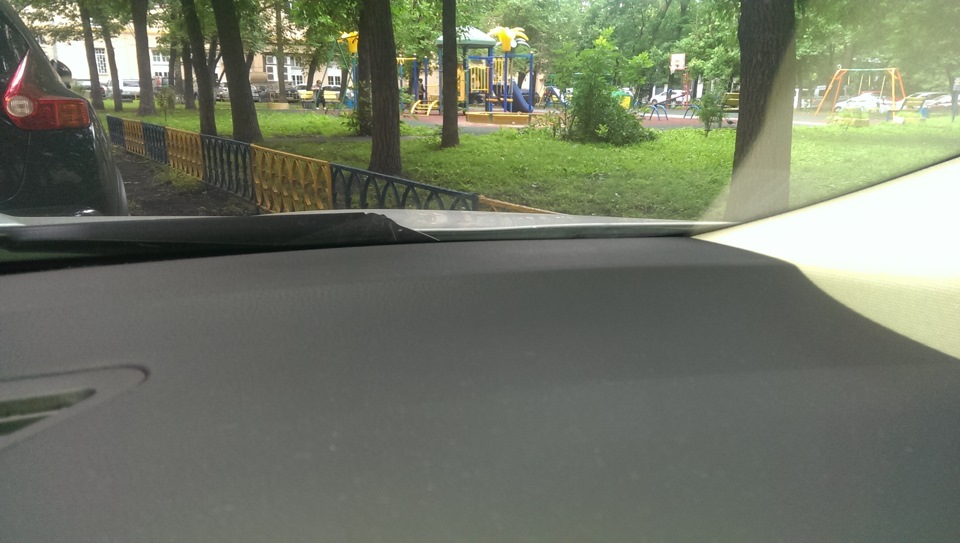

Всем доброго дня! Сегодня по пути на работу, в пробке, заметил косяк сборки… Слегка перекошена топеда. Сотоварищи, владельцы Мондео 5, присмотритесь, встречается ли данный косяк у кого то ещё? "Порадовало", что расстояние между топедой и лобовым стеклом закрывает кусок черного поролона… Видимо, что б скрыть щель, образовавшуюся при неплотной стыковке торпеды с лобовым стеклом. ((( Форд, блииин!

Вообще то поролон не для закрывания щели для "чтобы не видно", а так многие производители делают. Это называется уплотнение. Или Вы хотели чтобы у Вас голый пластик прилегал плотно к стеклу без прокладки? Любитель сверчков с адским звуком?
Когда дверь изнутри закрываете-прилегание двери к торпедо зазоры лево и право одинаковые? У меня почему то с водительской стороны на порядок больше чем там где бардочок.
Пока не прочитал, не обращал внимания… расстроен, не скрою… самостоятельно реально устранить недостаток, как считаете?
Я в Рольф Центр обратился, будут устранять, но при этом они меняют лобовое стекло, пока не решил надо мне это или нет. про самостоятельное устранение даже и не думал, машина на гарантии…
Фьюжен, зазор равномерный.
У меня все ровно))
Вот и у меня по центру панели щель, глубже правда чем у автора, впечатление такое, что центральный крепеж либо сломан, либо не навесили на него. Даже создается впечатления что в процессе эксплуатации эта щель расползается дальше в стороны. Терпел, терпел и всё же написал в Форд. Всё-таки теперь от вибраций нагрузка идет непропорционально.
В форд писать бесполезно, они к дилерам отправляют. Типа сначала им машину показывай, а если они откажутся то тогда уже в форд.
Я к дилеру обращался, на что мне сказали, что якобы представительство ответило что этот недостаток не влияет на ездовые характеристики автомобиля. Но отсюда резонный вопрос, в договоре написано, что мне передается товар надлежащего качества, а эта щель явный косяк сборки. И в будущем при последующей продаже у покупателя может возникнуть логичный вопрос: "А что это за щель? Были ли аварии, из-за которых панель просела? Или может я от нечего делать сам её снял и неправильно установил на место?". И такие вопросы неудобные отличный повод сбросить ценник. А потом поди докажи что ты не верблюд.
Только вчера мне данный косяк устранили по гарантии в Форд Центре Зеленоград. Меняли лобовое стекло и ставили какие-то там проставки. В общем цена — 41 000 р, соответственно за счет Форда ) Правда после энтих манипуляций левый дворник тупить стал, поэтому сегодня утром опять отвез им машину. Сейчас сижу жду звонка, когда забрать можно будет.

В моей слева щели нет, а вот по центру виден паралон, и щель несимметричная слегка. В салоне смотрел несколько машин, у всех косяк был, хоть и в разной степени.

Спасибо за сочувствие, теперь понял почему не видел раньше, в том углу где щель, держатель для телефона висел, повесил обратно пока. ))) С одной стороны можно озадачить дилера, с другой, будут разбирать, на место ставить, сломают что нибудь, скрипеть начнет… решил пока забить.
