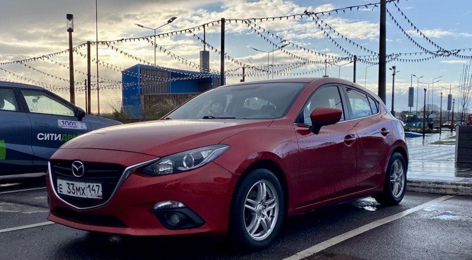

Пришла весна, а с ней и головная боль собрать комплект колес к лету, много читал, смотрел, облизывался на 17/18 диски, но понял что для 1.6 максимум 17 ковка на легкой резине, все остальной в ущерб динамике, в итоге вообще взял удачно 16 литье весом 7.5 кг и покрышки Hankook Ventus prime 4, общий вес колеса получился около 16кг, машинка ожила, доволен, единственное поигрался с вылетом, поставил 35 и профиль не 60, как на зиме, а 55, руль стал острее и за счет профиля и за счет увеличения ширины колесной базы на 3см.

Я бы ремень от Miles и ролик от zekkert, не стал ставить, тоже думаю больше r16 нет смысла
Да я взял что было в наличии на следующий день, звук был очень неприятный, того гляди думал развалится, а сейчас потеплело звуки пропали, а что посоветуете, dayco/gates/contitech много подделки, zekkert вроде как из металлических кроме ориги нет?
Я ремень взял от Bando, можно ещё Митсубоши, я на 6 gh тоже подшипники пресовал, как вариант в ориг оставить, ну если Зеккерт железный то как вариант тогда терпимо, вроде натяжитель узел в сборе SKF дорого
Спасибо! Даже не слышал про такой, а ролик да, если родной будет, перепресую как раз подшипник взял, а если уже меняли то скорее всего пластик поставили. Про в сборе натыкался что от порш что ли подходит, но толком не нашел информации
SKF в ориг мазда, японскиф бренд, INA ещё на конвеер поставляет, хотя уже сделано не в Японии
