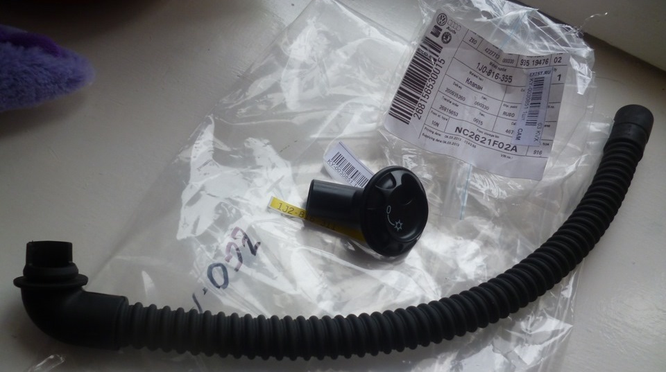

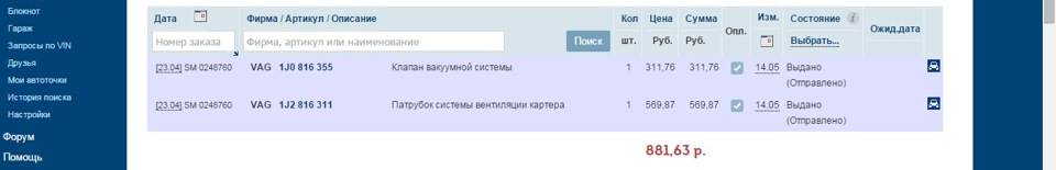

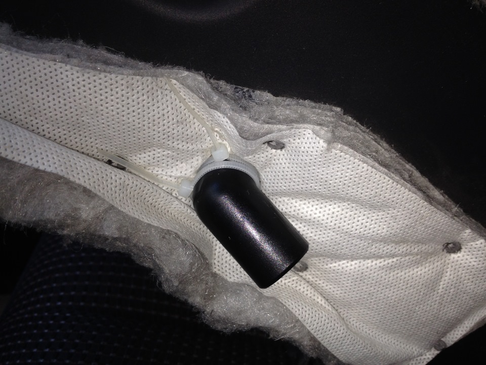

Детали заказывал на Exist'e:
VAG1J2 816 311 — Патрубок системы вентиляции картера
VAG1J0 816 355 — Клапан вакуумной системы

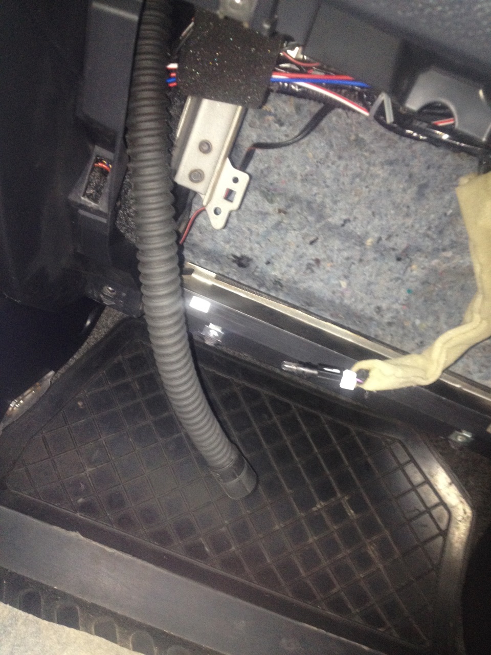

Процесс установки прост, нужно перышко на 19 или на 20, уже не помню, подлиннее главное, шуруповёрт не очень удобно засовывать в узкое пространство.

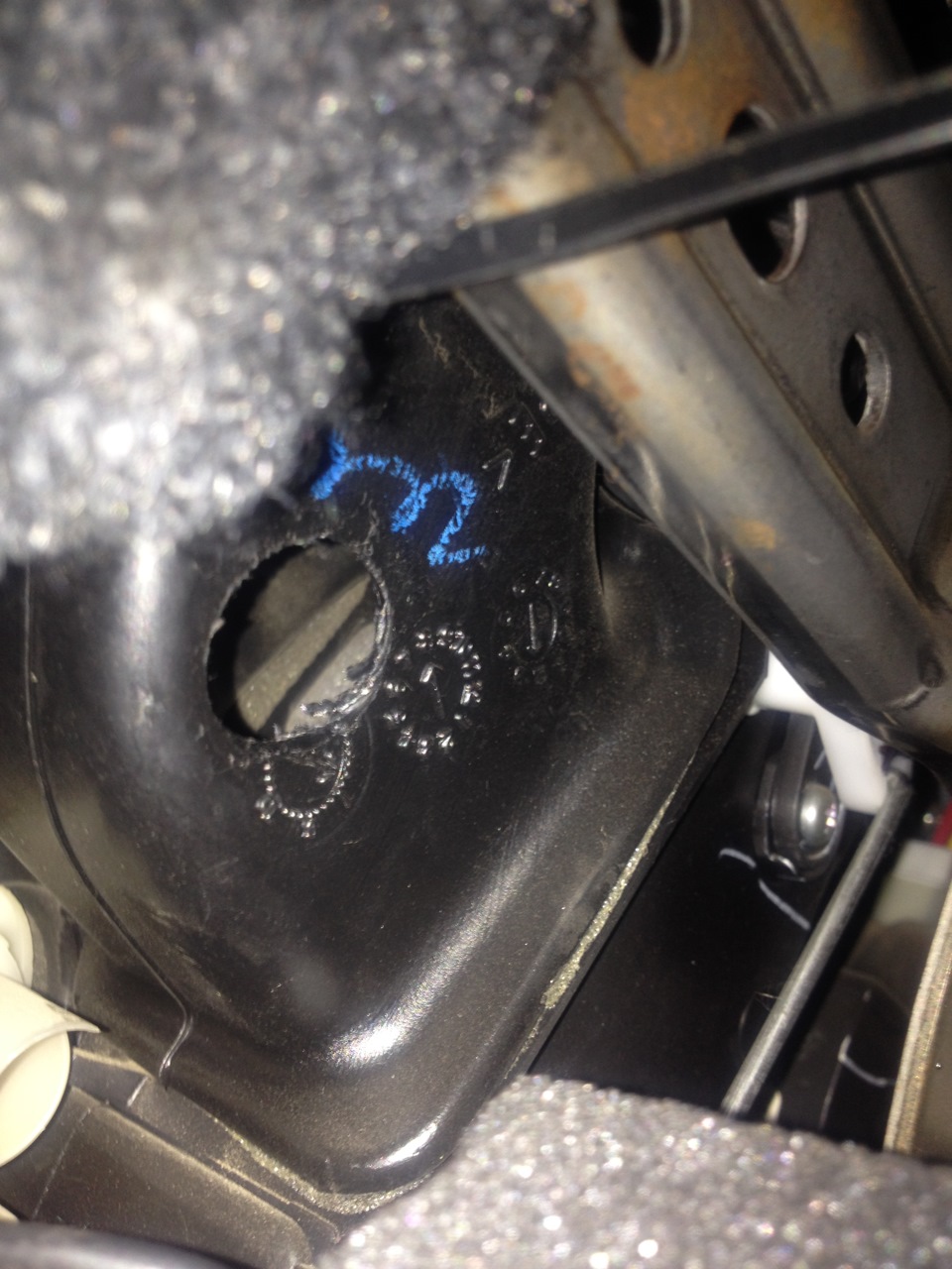

Снимаем бардачек (8 болтов, 4 сверху внутри, 4 снизу снаружи), далее находим центральный воздуховод, с правой стороны делаем отверстие.

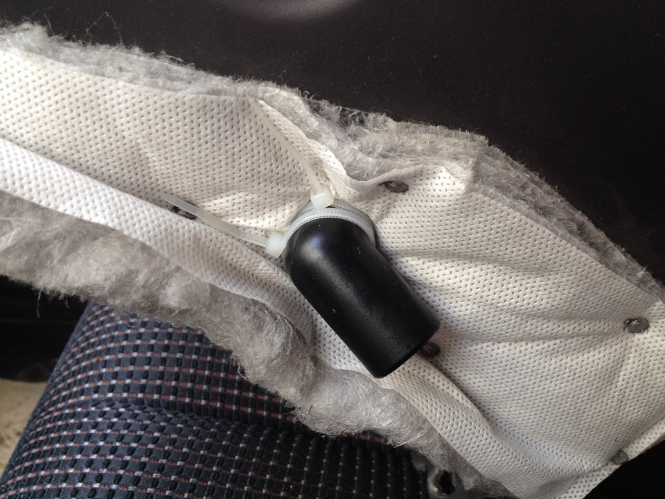

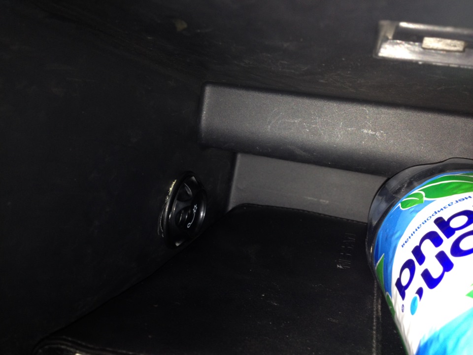

В бардачке тоже делаем отверстие, с левой стороны, примерно на мягкой ткане.
Вставляем одну часть в сопло. Вставляем Г-образной частью, можно капнуть клея, что бы не сдернуть.
В бардачке я стянул пластиковыми хомутами, а изнутри приклеил клапан.
Начинаем вставлять аккуратно бардачек на место, но не вставляем полностью, что бы было видно место подключения шланга и не забываем про подключение подсветки бардачка.
Подключив всё, вставляем аккуратно всё на своё место и затягиваем шурупы на место.
Охлаждается довольно быстро, например: простояв на солнце при температуре по БК 40 градусов, за полчаса езды остывает до приятно комнатной температуры, соответственно если ехать больше (уже проверил), то водичка становится прохладной примерно за час.
Всем советую, делов по минимуму, эффект по максимуму )))

А как быть когда работает печка? Бардачек тоже греется?
Поток воздуха можно перекрыть, для этого на клапане внутри бардачка сделана поворотная часть ;)
Это гуд! Но все же не решает вопроса охлаждения бордачка во время работы печки (конечно если такое нужно).
я вот тоже такое сделал недавно…вот только поток воздуха меня не устраивает, буду переделывать позднее. У тебя сильно дует? 3 скорость к примеру
На третей скорости дует, рука чувствует, на первой можно сказать что бестолку.
