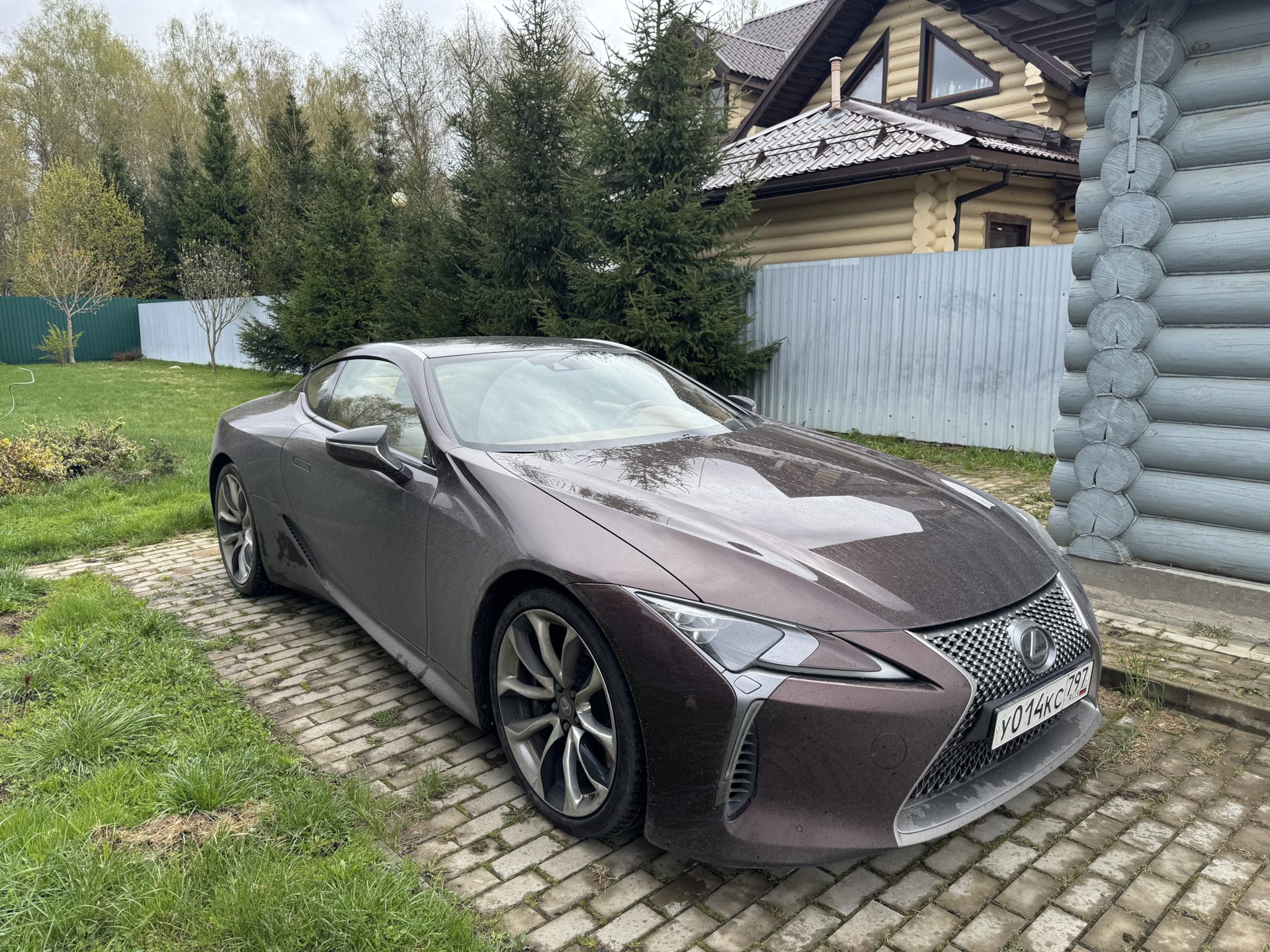

Итак, пробег уже 73.000 км за 6 лет и последние 2 года машина часто простаивает пока я в командировках на гольф-турнирах.
И вот, в один из дней, когда я решил прокатить друга первые пару секунд был нереальный ВИЗГ, как-будто я кошку там под капотом за хвост поймал! (Такое было у жены, когда она завела Рейндж Ровер, а там кошка спала зимой)
Свист был очень громким и я уже подумал мотор взорвется, но через 2 секунды он пропал.
Прокатившись по делам и обратно, свиста не было, когда заводил авто в следующие разы.
Через неделю еще раз после простоя авто пару дней — при старте автомобиля снова появился визг на 3 секунды. Стало страшно и прогуглив все что можно на форумах Лексуса — все писали Ремень ГРМ и что надо срочно на сервис!
И вот день ехать на сервис и авто… не заводится! Здравствуйте, приехали, подумал я. Ошибку выдало: «Ошибка зарядки генератора». Выключив авто и снова попробовав его включить стартер крутил, но авто не заводился.
Сходил выпил кофе и решил попробовать еще раз и опа — завелись!

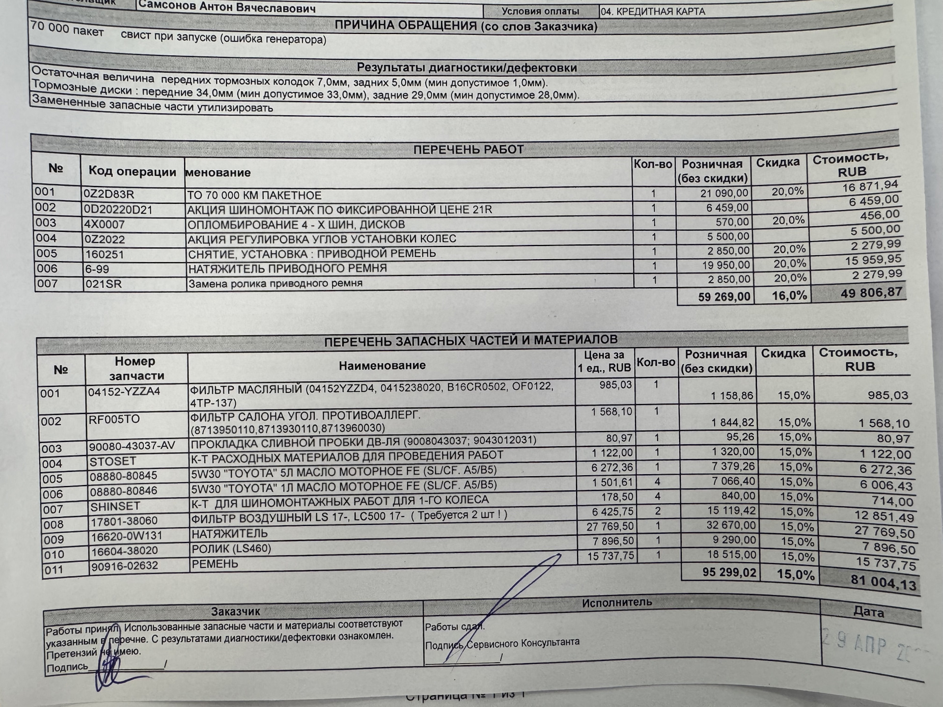

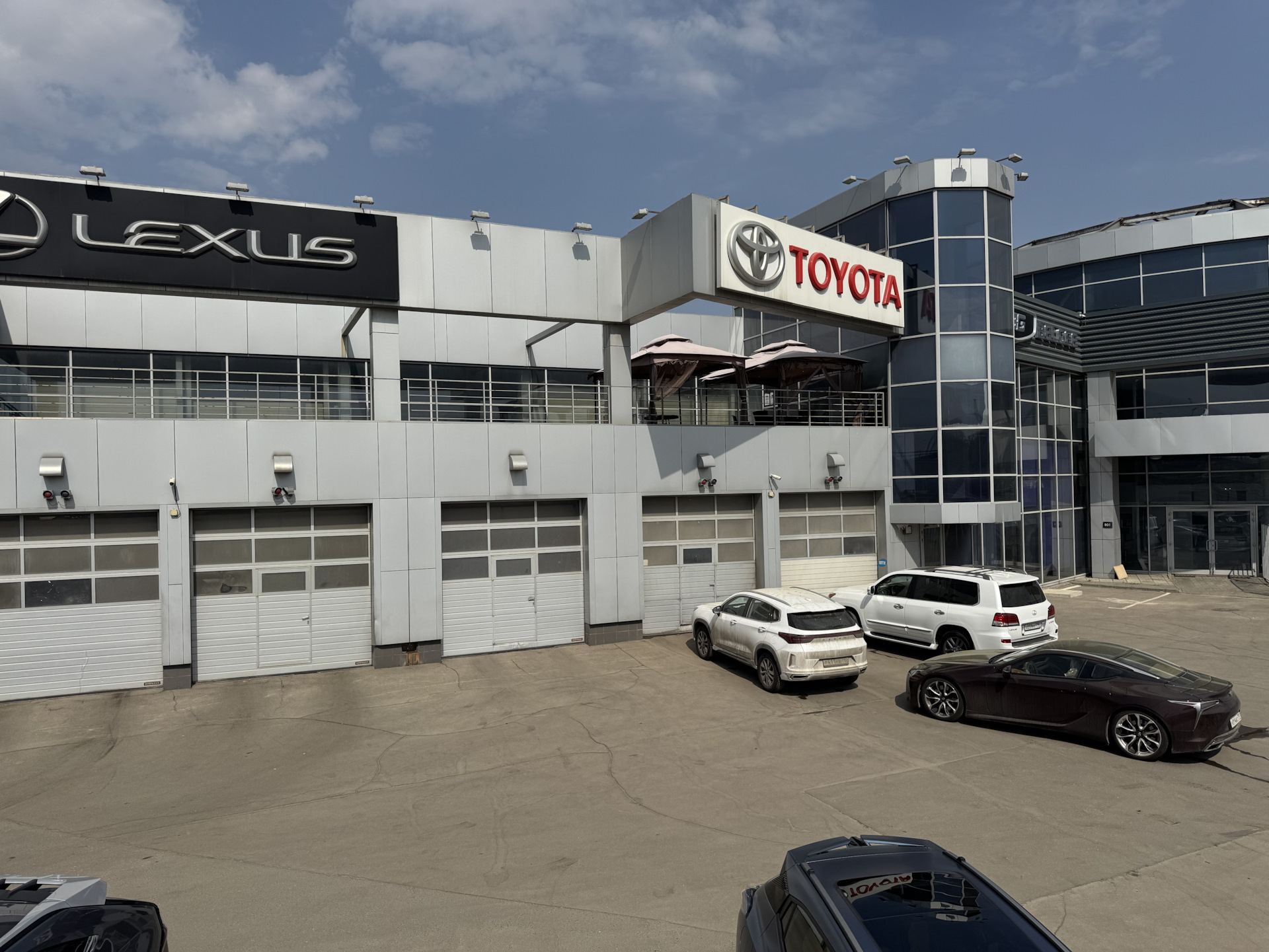

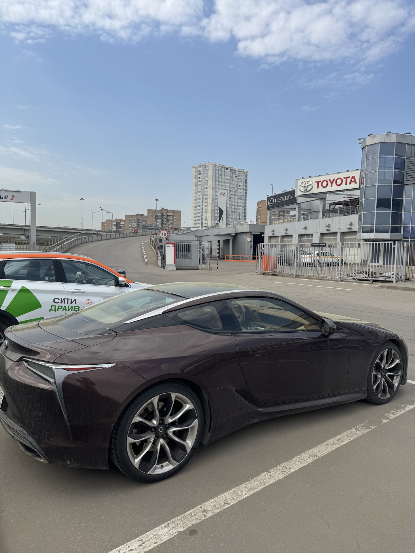

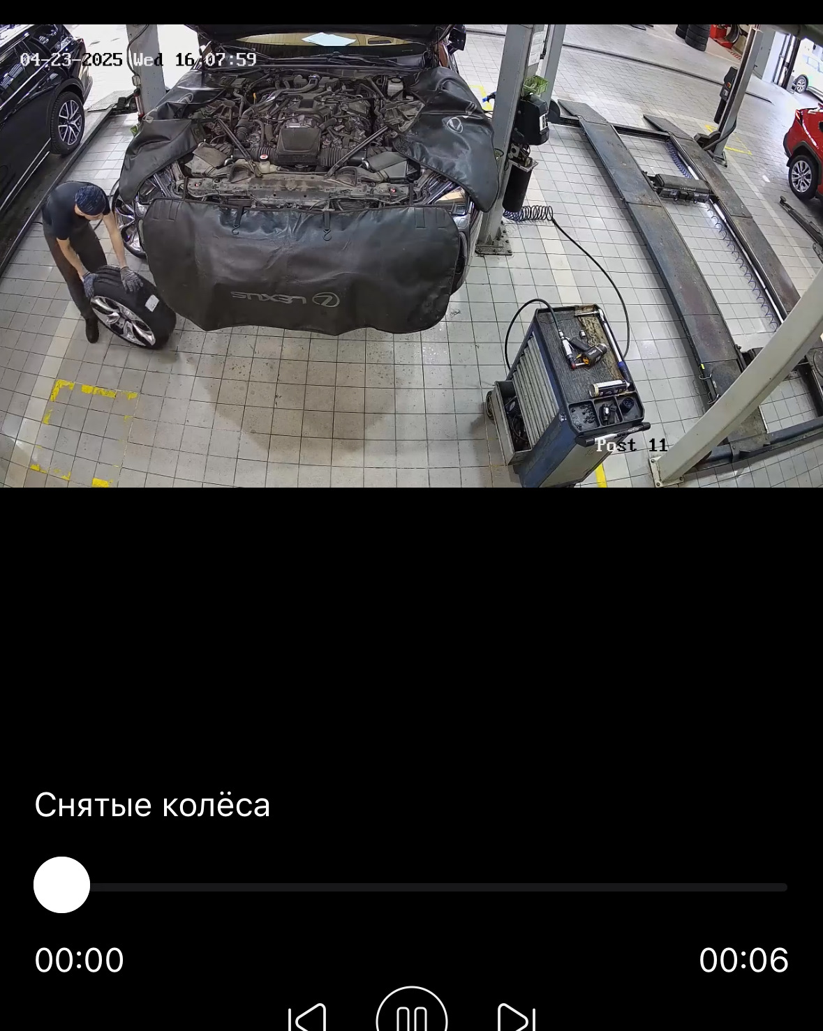

Доехал до любимого Лексус Левобережный, отдал авто в дороге руки Макарова Сергея и через 1 час получил вердикт:

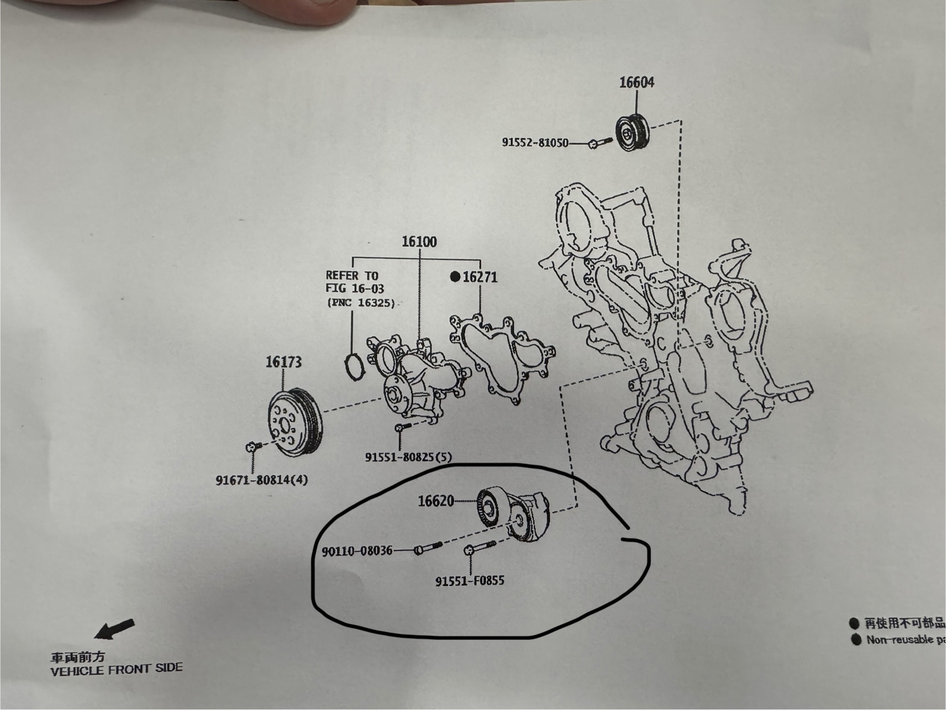

— закислился ролик на генератор и при старте авто он его не прокручивал
— из-за этого шел визг вначале, когда ролик был чуть подклинивший и проседал ремень
— некорректно шла зарядка генератора
На заказ: ролики, ремень и еще по-мелочи. Все было на центральном складе, заказали и через 4 дня я забрал автомобиль как новеньким!

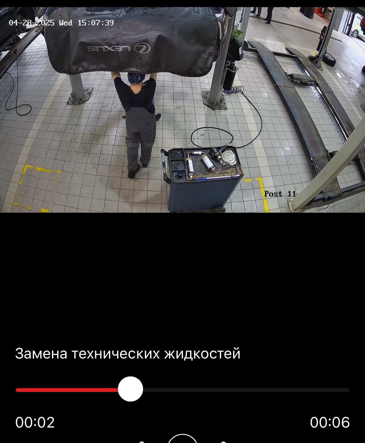

Так же сделал шиномонтаж по фикс цене 7200, обязательно СХОД РАЗВАЛ ПО спец.цене 5500 рублей, сдал колеса на хранение 2200 рублей, ТО 70:000 обошлось в районе 35.000-40.000 и, конечно, еще скидок насчитали на все что можно.

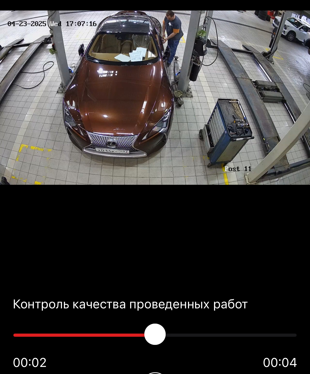

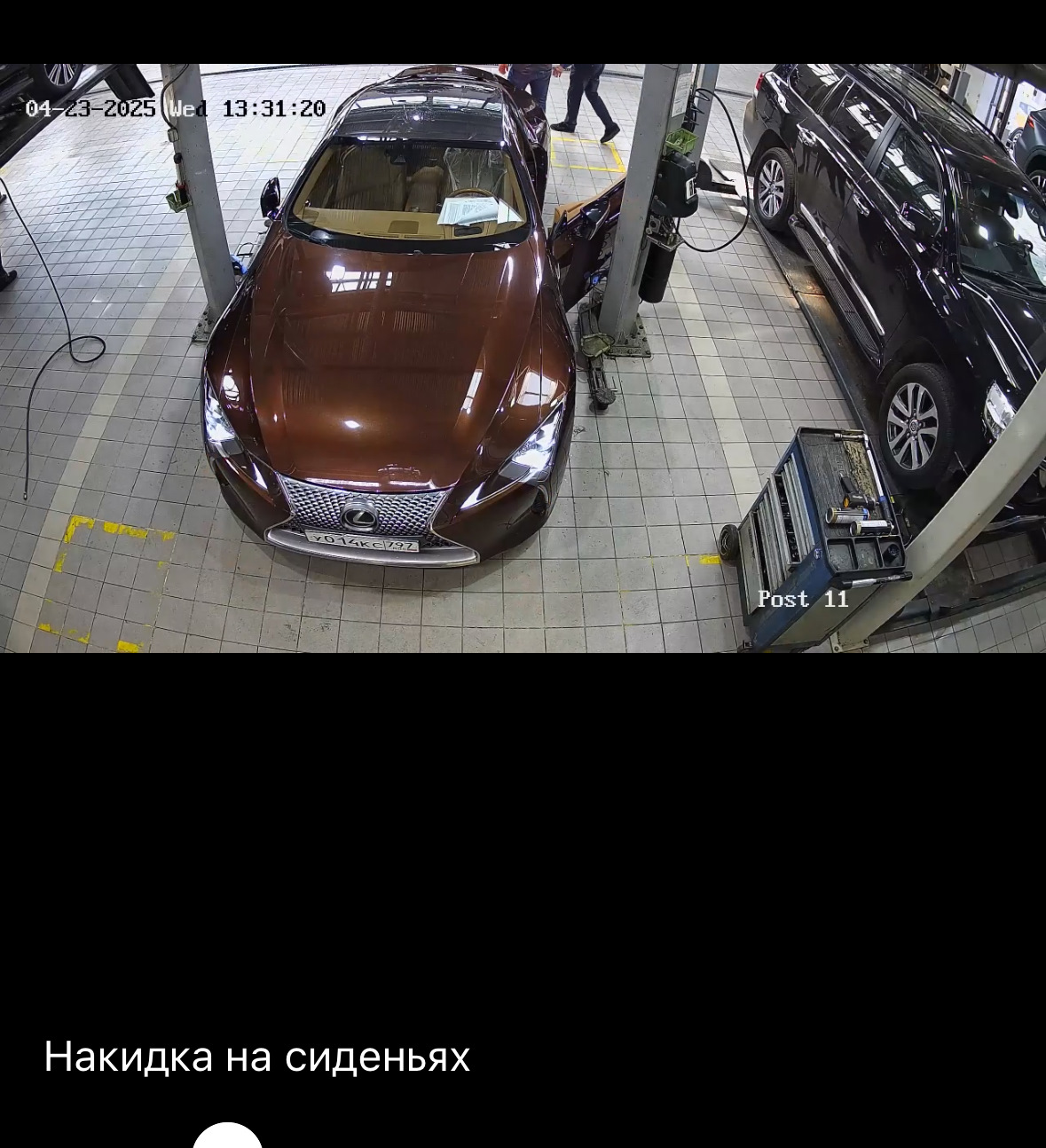

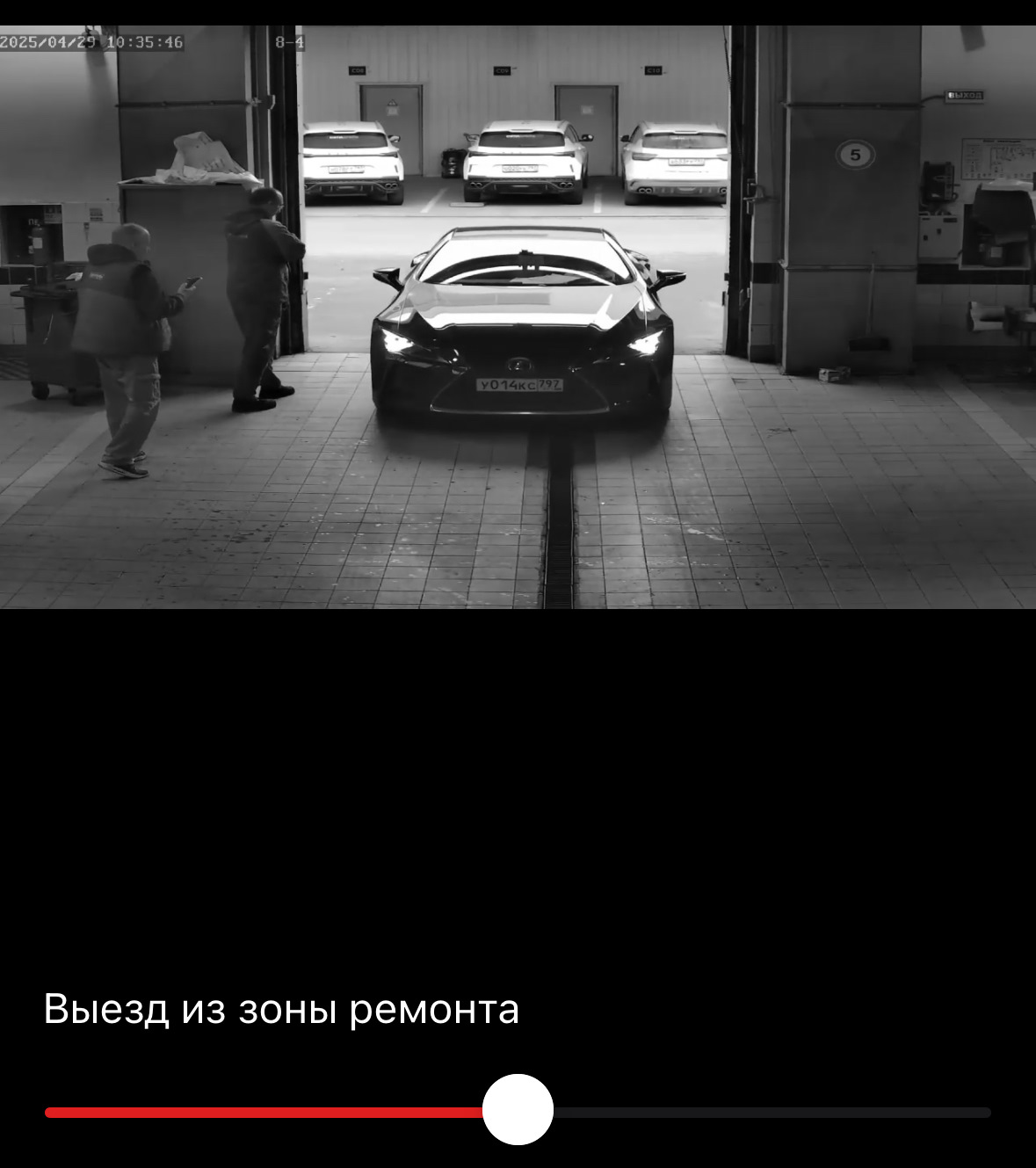

В приложении БизнесКар все этапы работ теперь с видео, которые вам присылают — это реально круто!

С ГРМ ваша неприятность не была связана. (ролик, натяжитель и непосредственно обводной ручейковый ремень …, приводящий в движение всё навесное оборудование двс)
Да, вы правы
Тут было « ремень привода вспомогательных агрегатов «»
