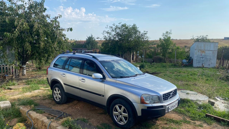

Наконец доделал весь свап до конца, с прошивкой сем и блока эбу.
Вся техничка собрана и дальнейшее вмешательство требует только правый привод и то чисто моя хотелка.
Хочу сказать только одно вопреки всем кто говорил что ничего не получится, машина полностью собрана ездит и даже по вида читается с коробкой м66. Следующим постом расскажу всё от и до, дам ссылки на людей которые помогали с сем и прошивкой. Постараюсь расписать всё что делалось по техничке.
Ну и сниму небольшой видос динамики разгона.
Пора наверное и рассказать! М66 awd + b6294t= пушка гонка.

Volvo XC90 2003, двигатель бензиновый 2.9 л, 272 л. с., полный привод, механическая коробка передач — тюнинг

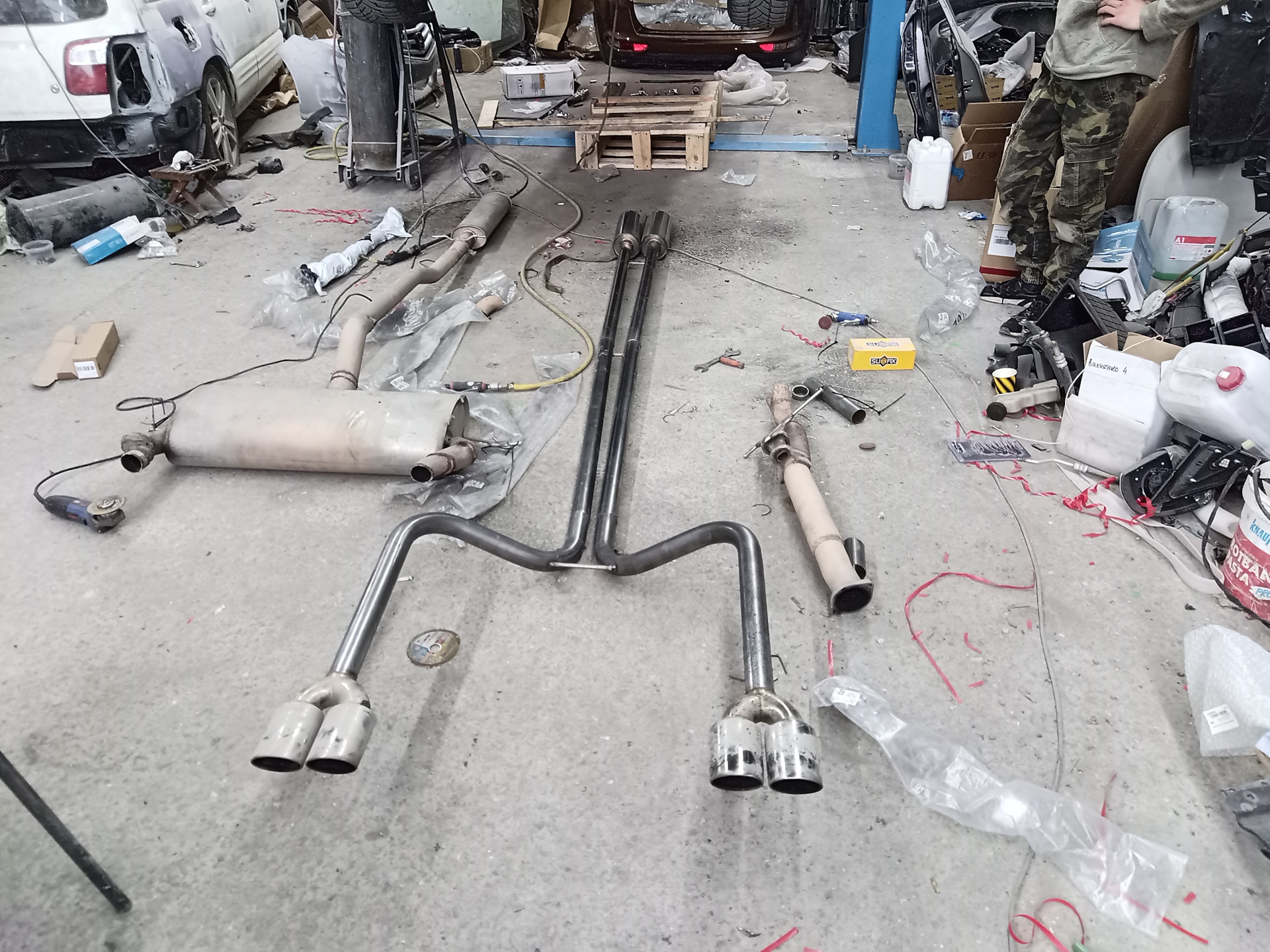

Там выхлоп раздвоен от турбин отдельные трубы, Н-пайп 2 резонатора и 2 банки, ну получается по резонатору и банке на одну сторону.
По динамике это не газ в палас крутить негде места мало
Все интересно было, как звучит Н-пайп, взял в итоге Х-пайп, но еще не поставил) тоже раздвоенный, только нету передних катов, пламегасители стоят, гофры, задние катализаторы и глушитель😅

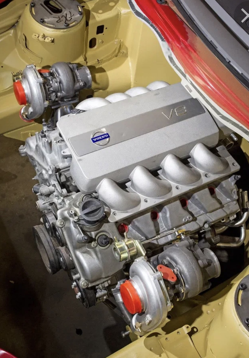

Никак, только другие ставит, эти очень маленькие
Может можно от s60r как-то впихнуть. Или какие-то тюнинг турбины если, не знаю даже)

Вот так сам бы конечно хотел попробовать, но тут в 850-ую по моему воткнули v8😂
Вот это зверь

V8 песня для ушей, к сожалению мне так не сделать
S60 с Т6 помню слышал, хорошо прям звучал, басовито. Но там правда 3 литра, здесь может чуть по другому нужно делать. Может со спортивными глушителями 😅

Но тут ещё без глушителей
Хорошо выглядят, правильно еще сделали, что трубы с изгибами и без швов!)
