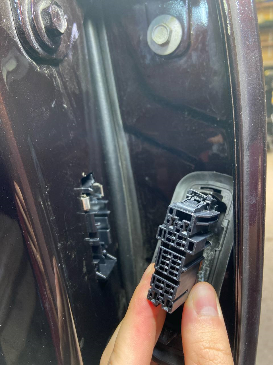

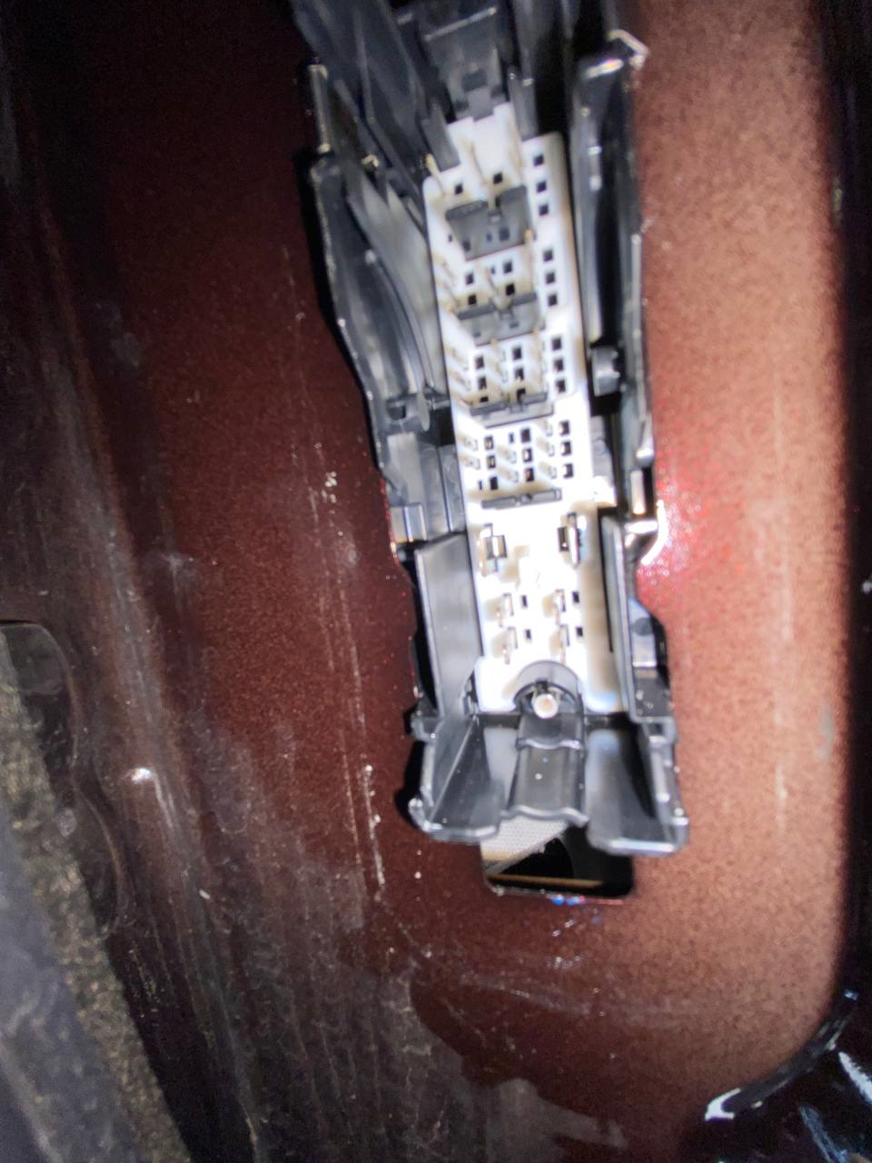

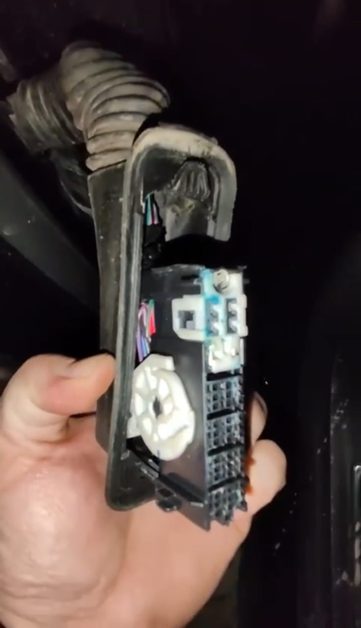

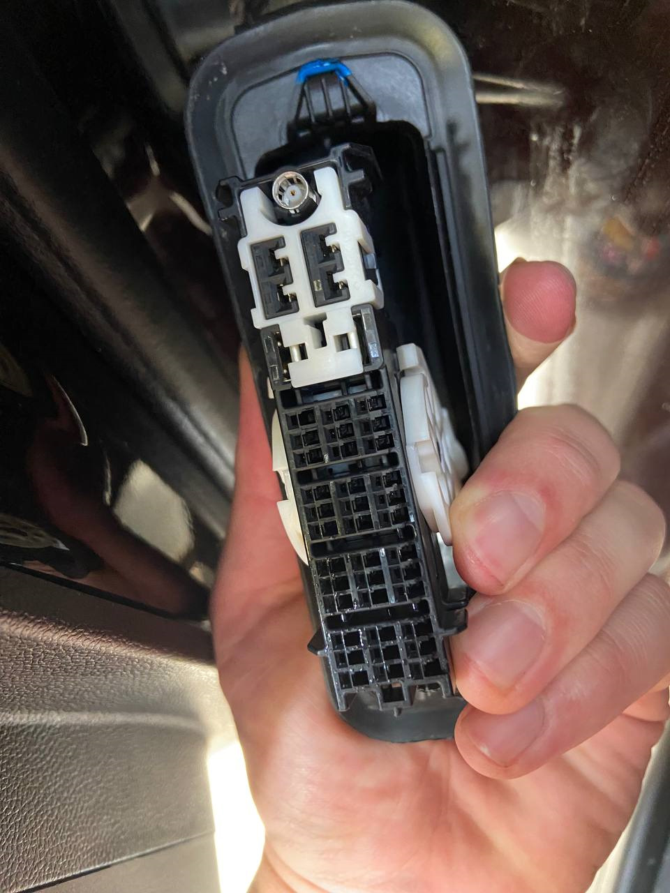

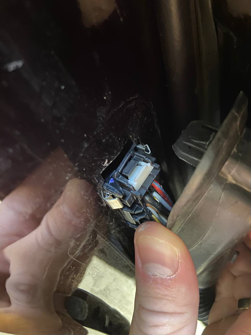

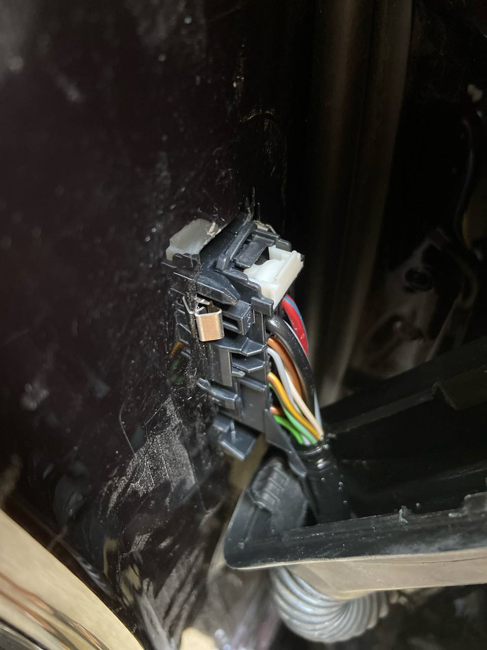

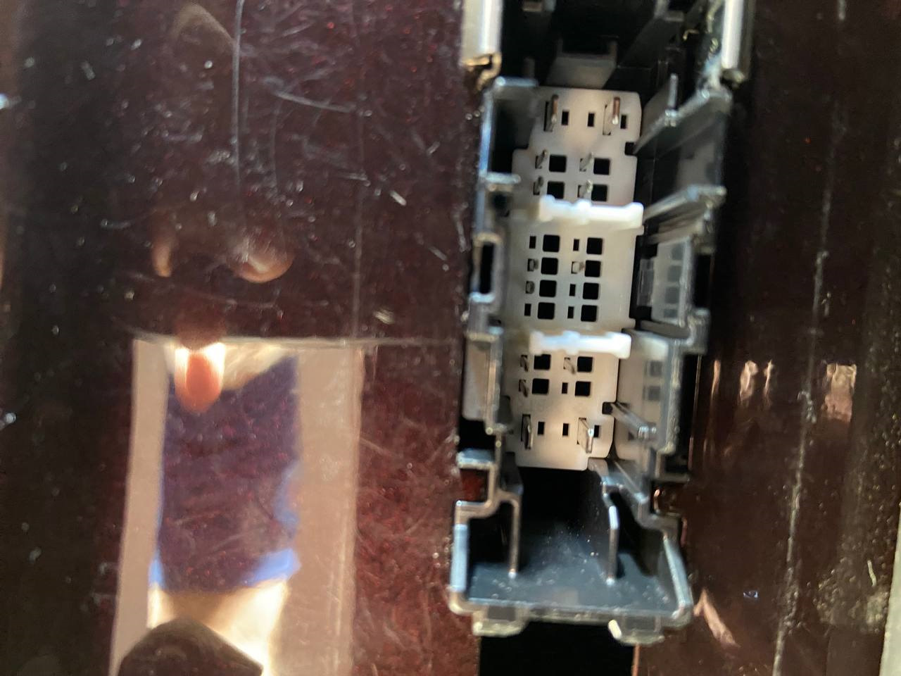

Первые подозрения были на разъём в стойке кузова.
Разобрал — разъём оказался чистым. Порядок разбора такой:
— задача не самая простая из-за ограниченного доступа. Фото с открытыми разъемами прикрепил ниже.

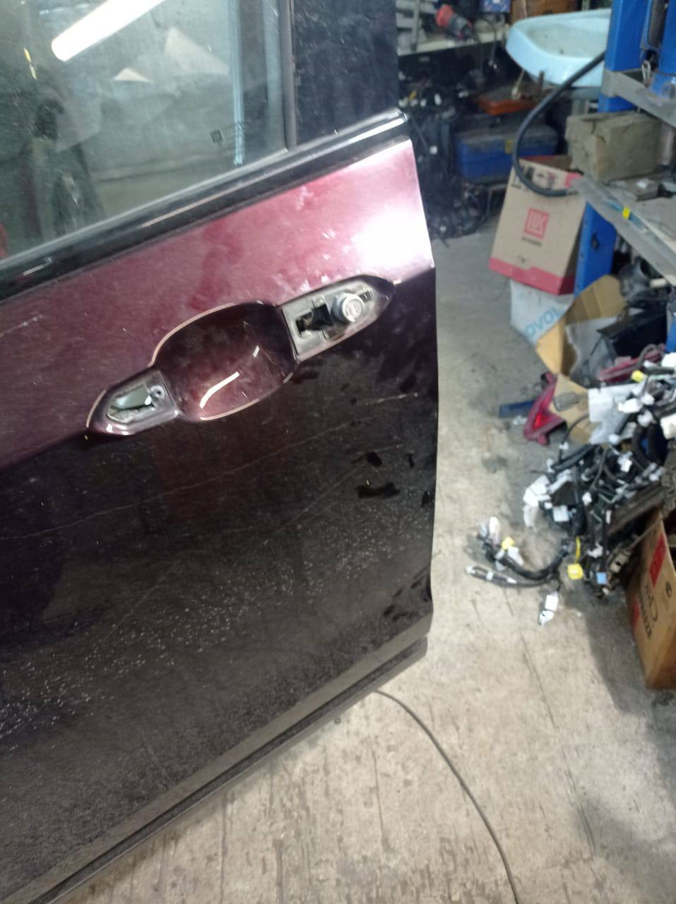

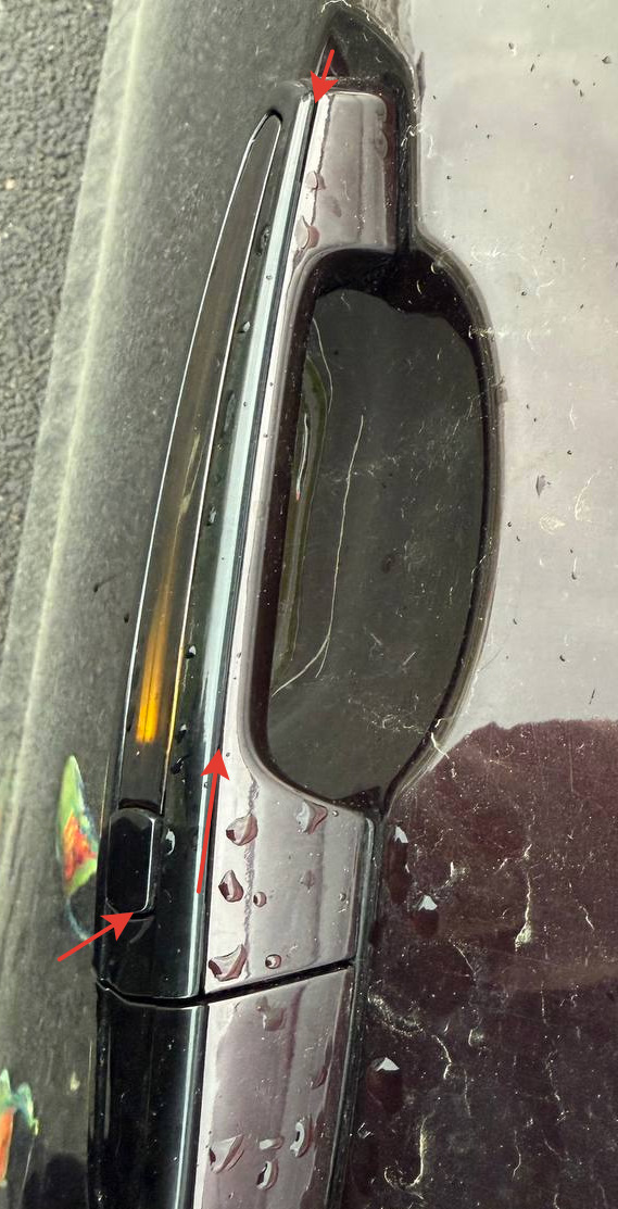

В моем случае это не помогло. Истинная причина оказалась в антенне, встроенной в ручку двери. В передних дверях Cadillac установлены антенны, принимающие сигнал ключа. При попадании воды внутрь ручки антенна перестаёт работать. При этом отключается доступ сразу и к передней, и к задней двери на стороне неисправной антенны.
Теоретически, можно попытаться герметизировать стык, но:
— это портит внешний вид,
— усложняет будущую разборку,
— не исключает попадание воды через щель у кнопки.
Временное решение — заклеивать щели изолентой на время мойки.

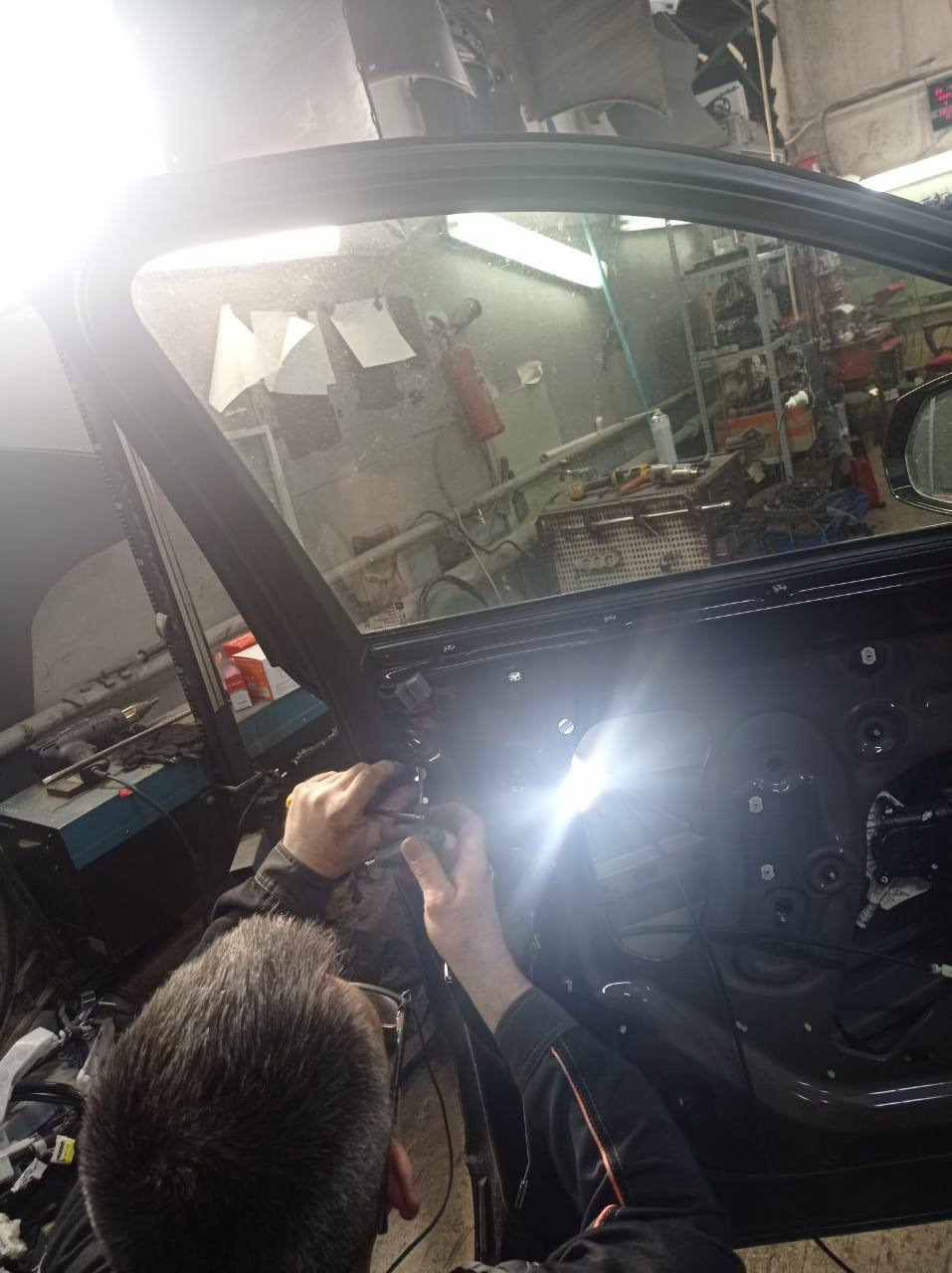

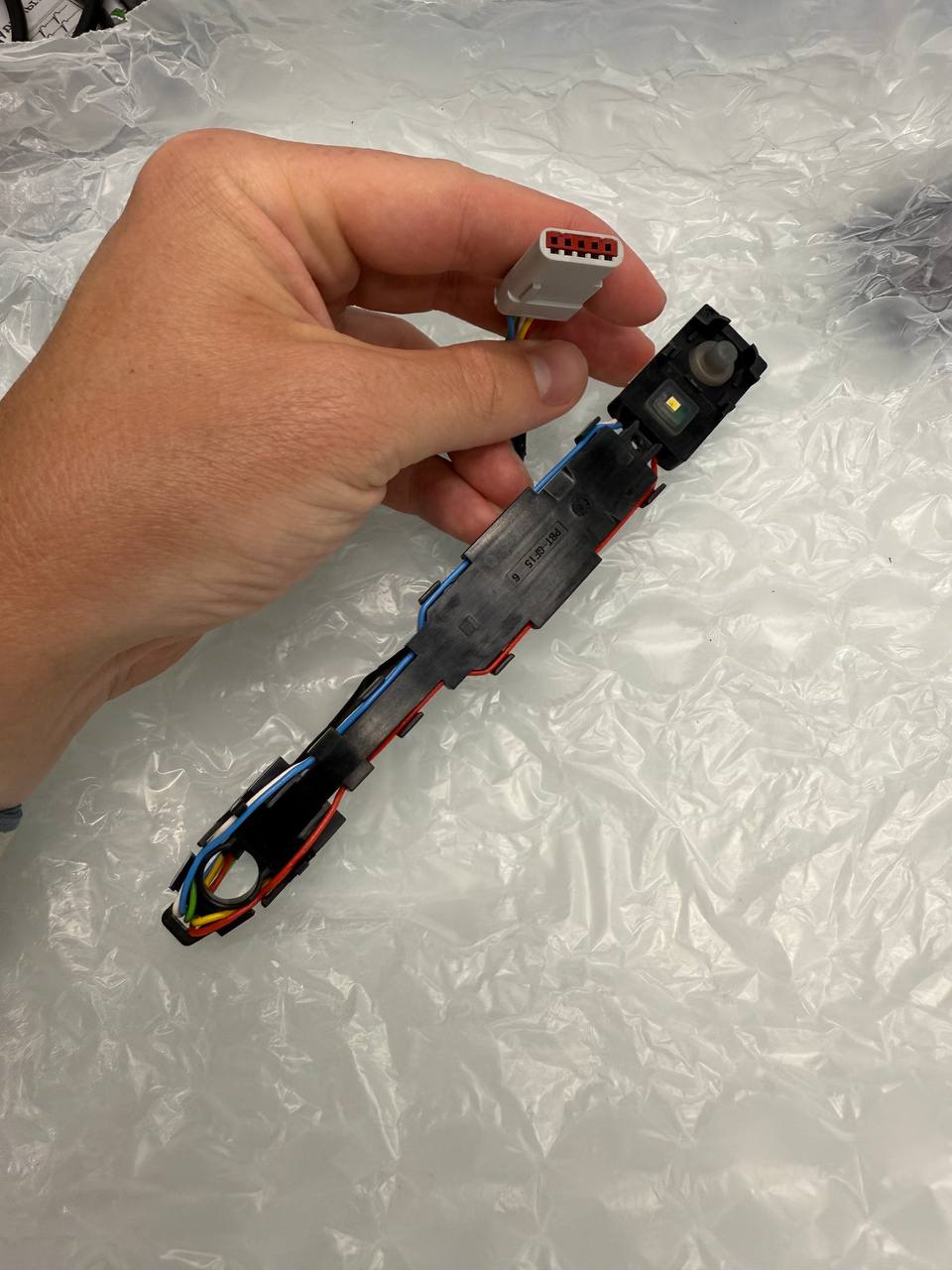

Чтобы заменить антенну, необходимо снимать дверную карту — процедура непростая. Бывшие дилеры предлагают услугу за дорого. Покупка ручки в сборе обойдется в 8–17 тысяч рублей. Но можно заказать антенну отдельно, что значительно дешевле.
Ссылка на лот: aliexpress.ru/item/1005008477096611.html
Выбирайте вариант front with light. Обошлось около 4 тысяч рублей.
После доставки обратился к знакомым мастерам.
Все прошло успешно, ничего не повредили. Бесключевой доступ и подсветка снова работают.

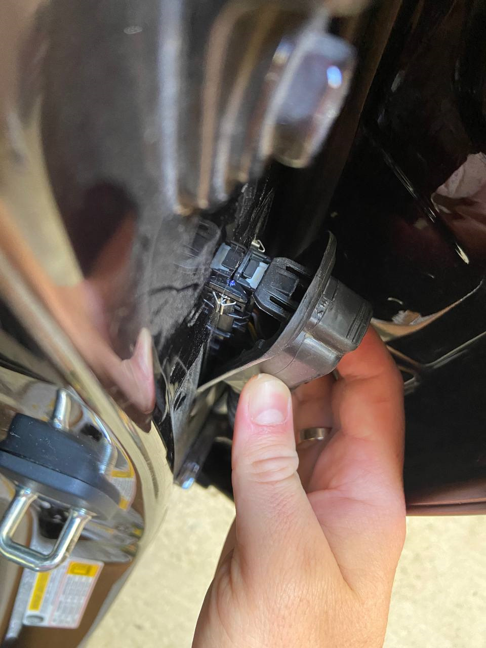

3. В общем в одном из крупных(не буду писать где) продиагностировали и заменили за час антенну водительской стороны. 7к водительская дверь.

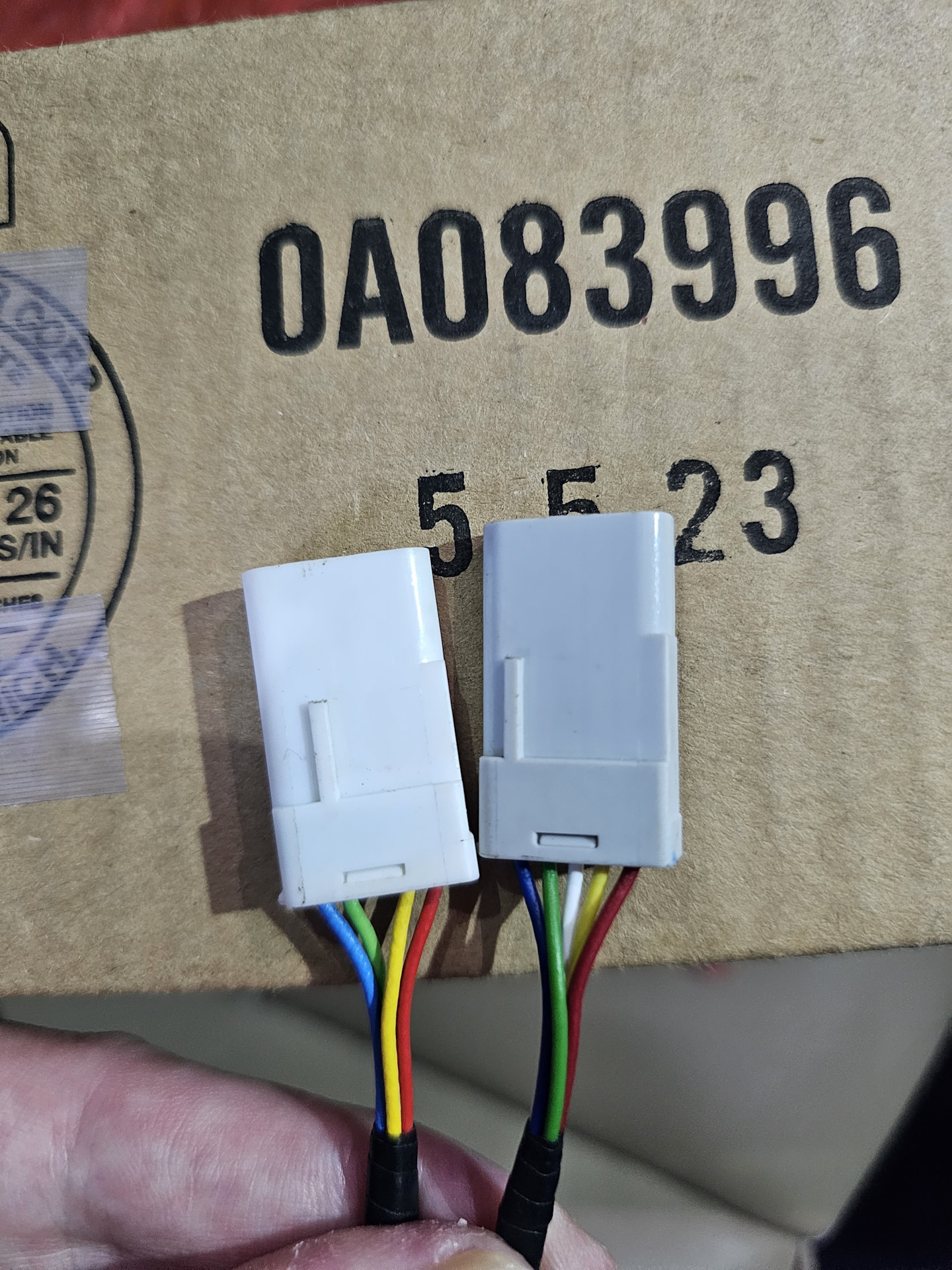

Из минусов замок фишки коннектора с Али и оригинального отличались, но его просто спилили. Продольная полоска ближе к краю идёт)) Фото приложил. И теперь все работает!
Спасибо большое за наводку!
