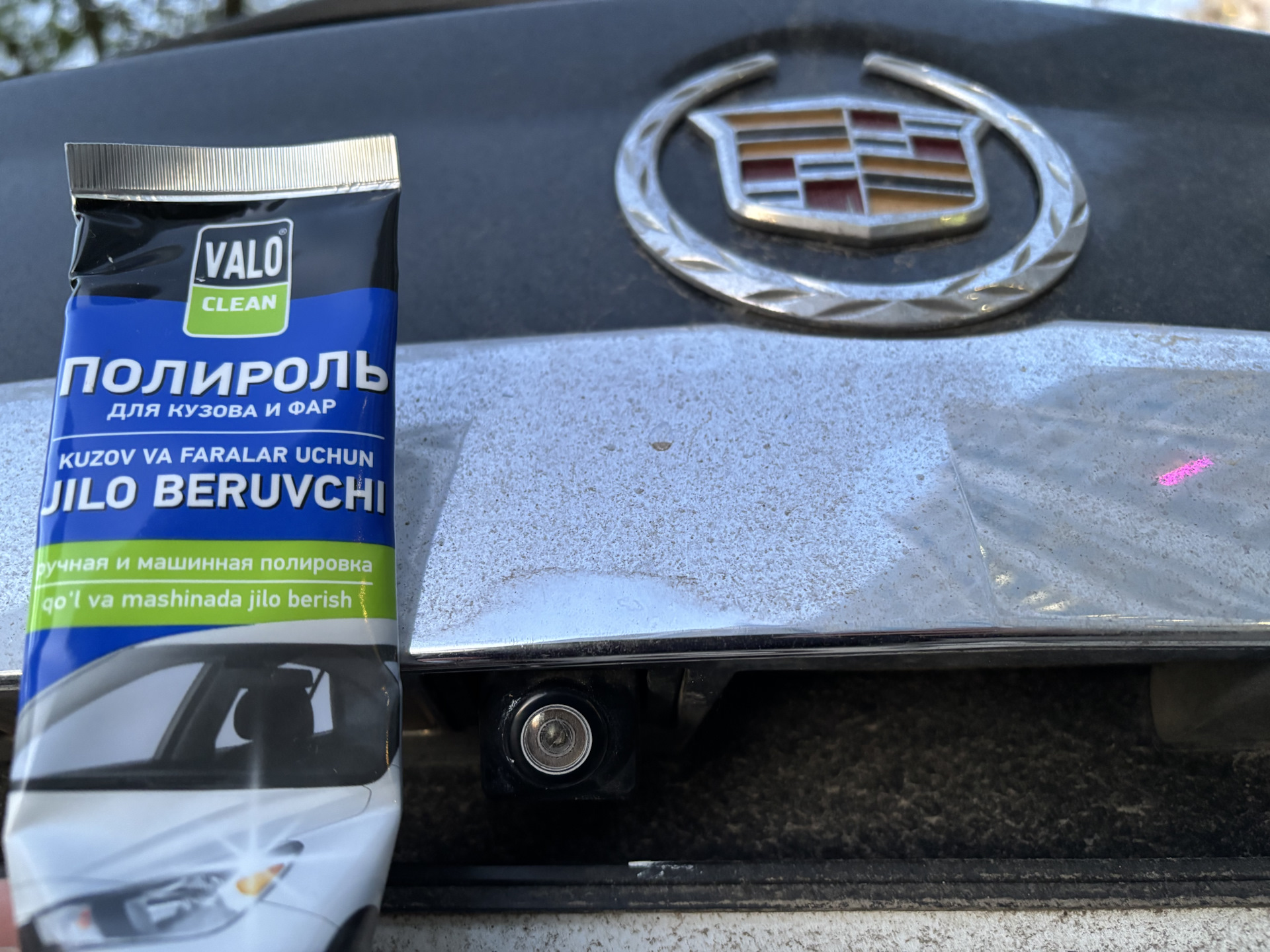

Вопрос: Линза камеры заднего вида стекло или пластик? Поддастся полировке? Или просто купить на Али камеру за 1500 и не париться?
Ссылка на камеру с Алика alii.pub/770ing

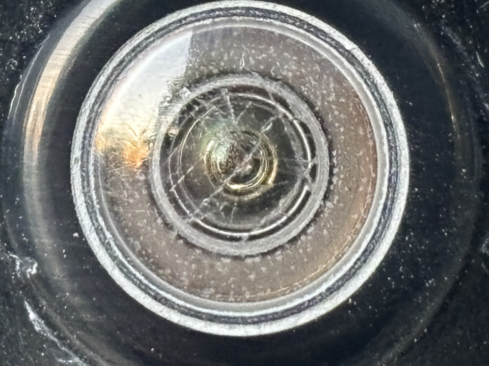

Мутное изображение камеры заднего вида заставило взять в руки полироль.

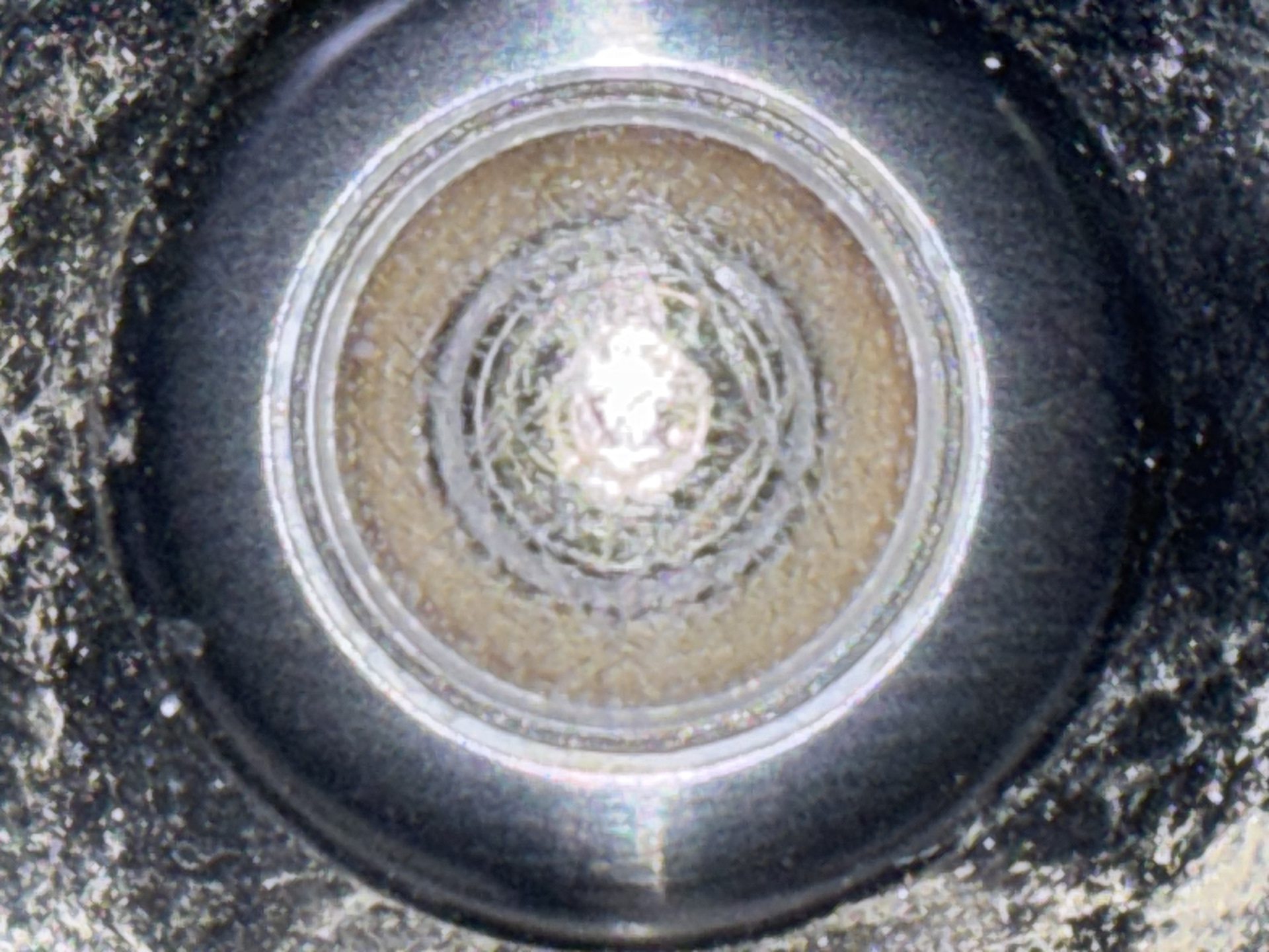

Полироль не помогла, взял наждачку нулёвку — результат тот же. Последнее фото с вспышкой.

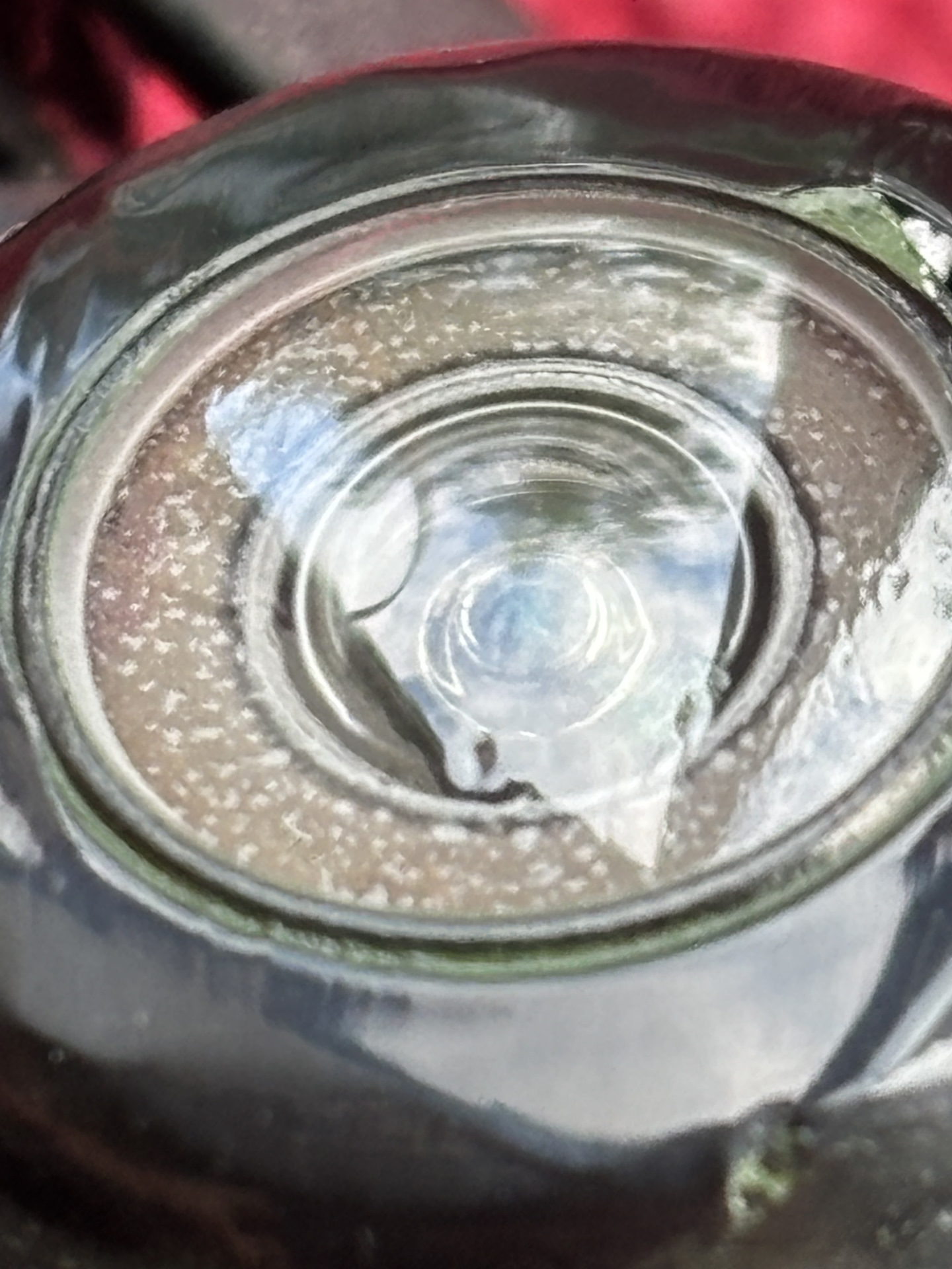

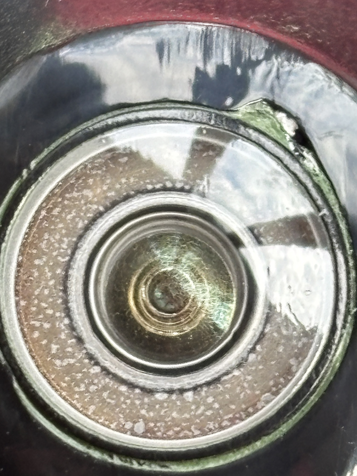

Прошло немного времени, купил войлочный круг на наждак. Достал волшебный зеленый кусочек пасты ГОИ и заполировал стекло камеры в несколько подходов, чтобы сильно не перегревать камеру. 2 последних фото.
Но тк уже установил новую китайскую камеру, то проверка результата полировки случится нескоро, а может и не на этой машине…
