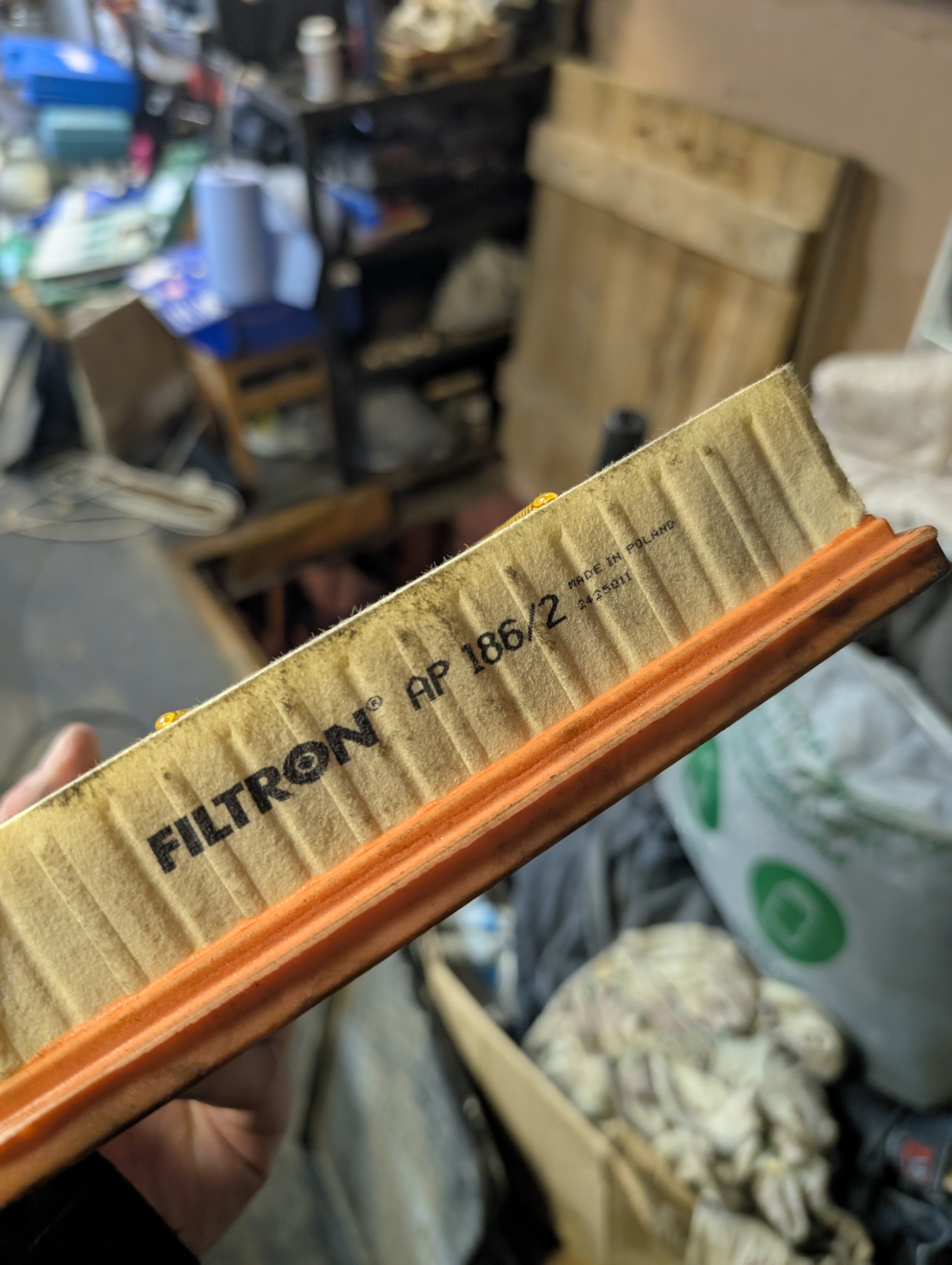

Фильтры заменил по ходу пьесы. Поставил mann в этот раз. Салонный фильтр mann тяжелее, чем Filtron. Посмотрим как манн будет себя вести.
