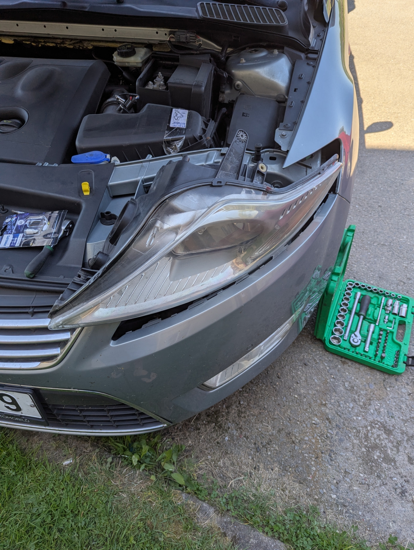

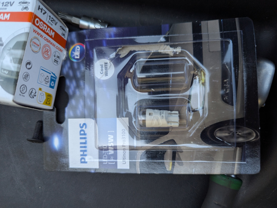

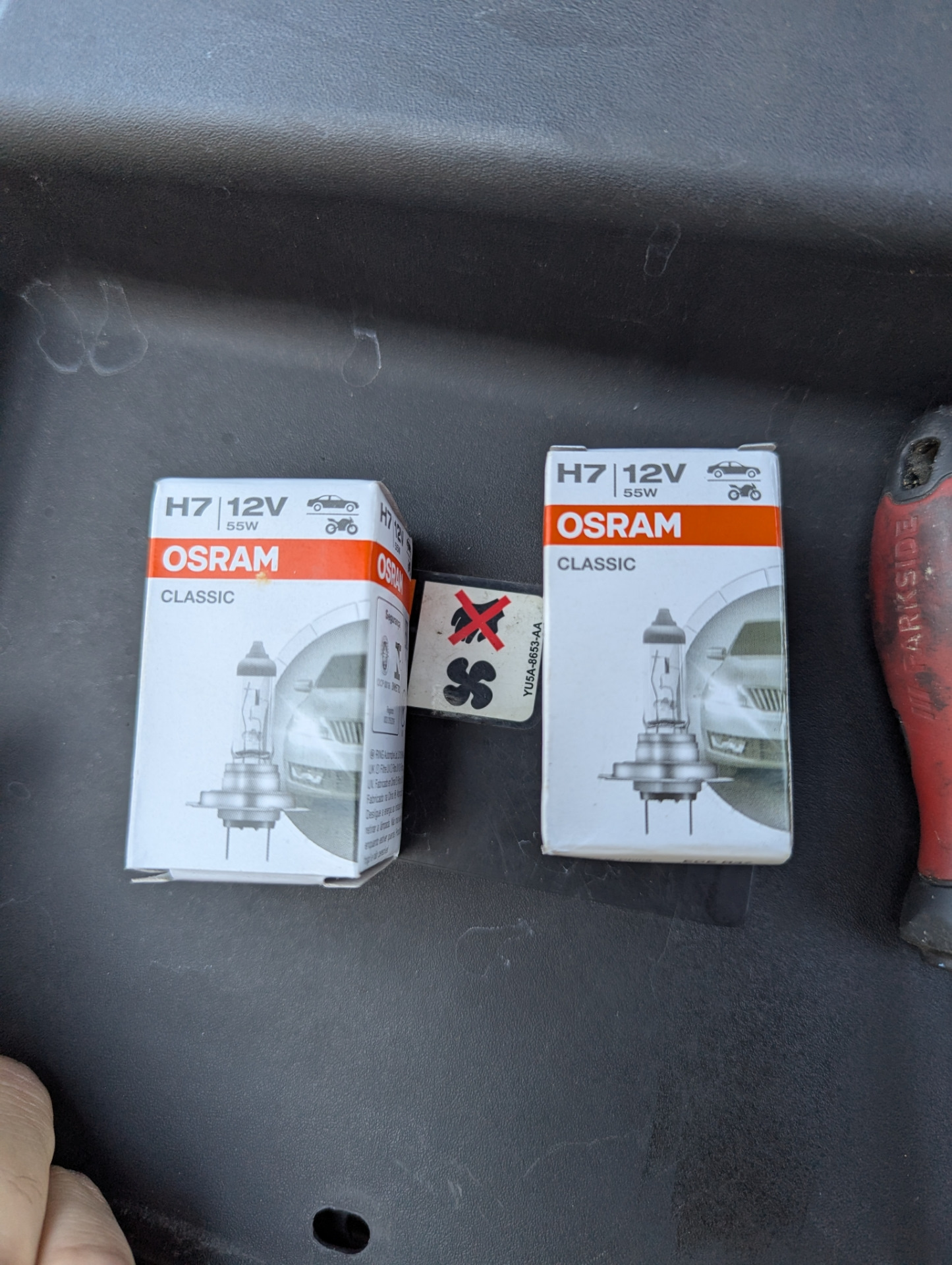

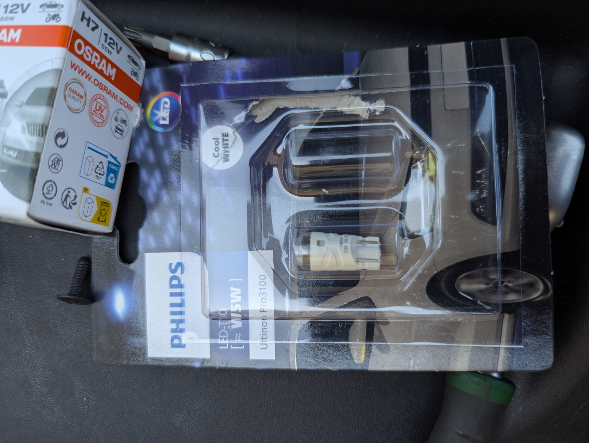

купил ничем не выдающиеся Осрамы. посмотрим сколько пройдут.Габариты филипсы. взял не долго думая. по предыдущему опыту на мазде 6 gg отходили больше 40тыс./кмснимал вперые за 5мин, ставил назад 30😂 В аланах купить проставки под бампер уж сильно провис.

фара это да, сразу после покупки поменять габарит мы с тестем ваще крыло открутили🤣🤣🤣
потом какими-то движениям научился подолгу снимать
потом решил наконец почитать мануал: оттянуть бампер со стороны решетки, заглубить туда фару, вытянуть со стороны крыла, работает.
По лампам хз, и nightbreaker ставил, и philips ultravision, с ними чутка лучше, но стоят конь и сгорают ппц как быстро, сейчас заказал китайские фары с линзами, если что поменяю линзы, сами линзы в них не хвалят, но хоть изначально под линзы сделаны
стояли и найтбрейкер и тд. понял одно ярче но не на долго)) поэтому взял класику) а линзы и диоды это вещь)
