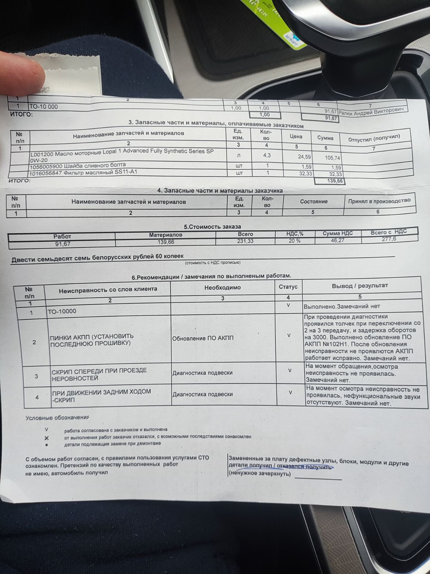

На ТО записался предусмотрительно заранее. Ну и собственно озвучил текущие нюансы.
-Сайлентблоки смазали.
-Шелест это от пыльников шрусов, они пластиковые и при максимальном сжатии издают такой звук в виде шелеста.
-Бензин выплёскивается из за узкой горловины, от этого увы никуда не деться.
-Кнопку сказали приезжать менять тогда когда совсем сдохнет или можно будет зафиксировать сто она умирает. А то она у меня при сухой погоде работает норм, только в дождь моросит иногда.
— По скрежету и торможении задним ходом сказали что так колодки немного приподнимает, и суппорт их на место возращается. Такая особенность, ни на что не влияет.
-Поменяли прошивку в коробке без вопросов на 102H1 убирает типо зависания и завышения при переключении и пинки.
-масло залили lopal 0w20, поменяли фильтр и пробку.
-смазалии замки и проверили тормозную и подвеску. Нареканий нет, выработка на тормозах минимальная.
По времени -приехал к 8.00, отдал машину в 8.30 после оформления бумажек, принятие замечаний и тестовой поездки. Отзвонились в 10.20 что все уже готов.

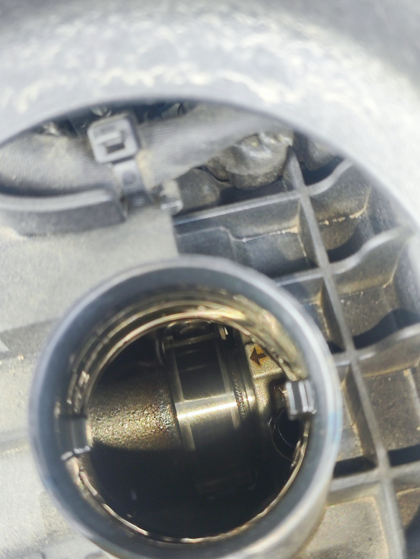

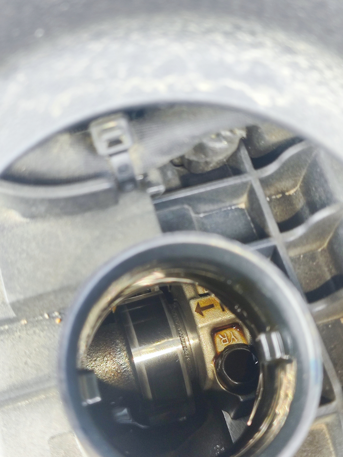

Кстати, раньше в чатах проскакивали фото распредвалов с выработкой ну или царапинами что-ли, так вот наконец вспомнил и залез под капот — у меня все отлично)
