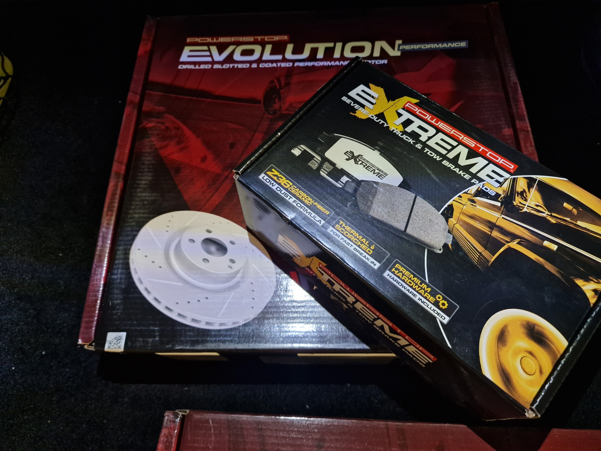

По итогу мой выбор остановился на варианте от POWERSTOP т.к. хорошие отзывы по этой фирме были от нескольких знакомых, которые использовали их на других авто, да и на просторах д2 и интернета в целом отзывы о них хорошие. Заказывал на их сайте

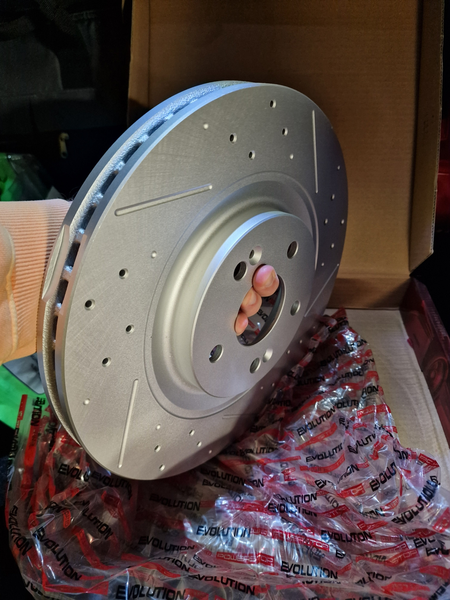

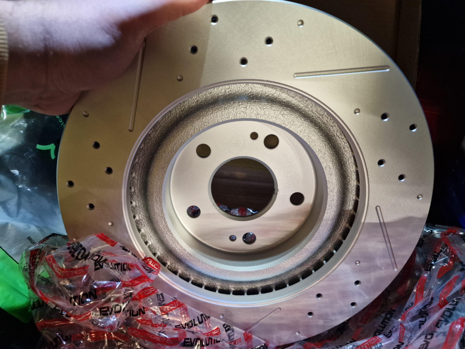

Диски РоwerStoр Evolutiоn c пepфорациeй и нaсeчкaми в покрытии GЕOМЕT.
Артикул CBR3552
Немного инфо с сайта:
Выполнены из чугуна с повышенным содержанием хрома и никеля.
Имеют перфорацию: отверстия служат для отвода продуктов износа, в том числе и газообразных продуктов трения, а также для улучшения охлаждения тормозов.
Имеют слоты: выполняют роль очистителей фрикциона от продуктов износа и отводят их из пятна контакта колодки и диска.
Диск покрыт смесью дихромата серебра и цинка GEOMET®, которое защищает от ржавчины и окисления.

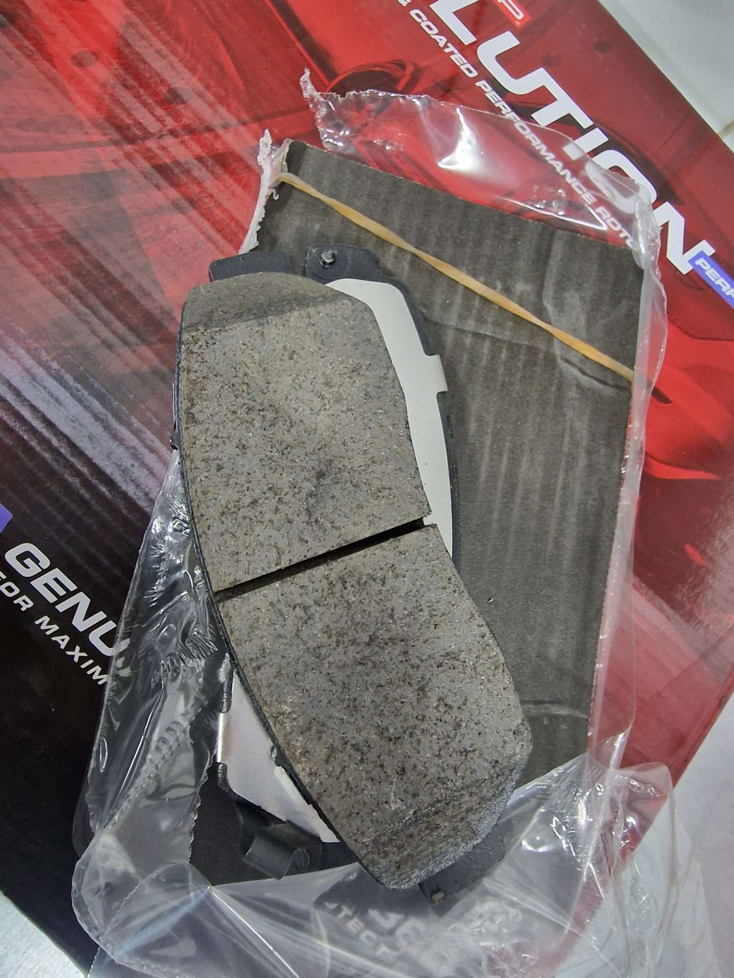

Колодки выбрал PowerStop Z36 Extreme Street Performance
Артикул: 36-1521
Новые колодки явно имеют большую зону соприкосновения с диском.

Керамические колодки с углеродными волокнами PowerStop Z36 сделаны для тяжёлых грузовиков и внедорожников. Колодки обеспечивают мощный захват, показывая высокую производительность и при этом сильно не нагреваясь. Состав колодок Z36 позволяет осуществлять торможение без лишнего шума и пыли. Коэффициент трения на 17% выше, чем у колодок OE.

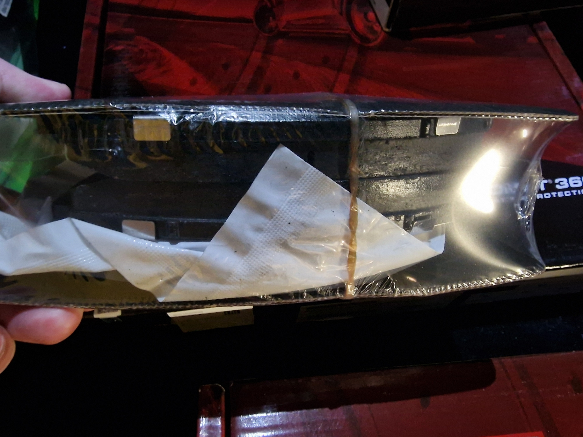

В коробке колодки в такой упаковке

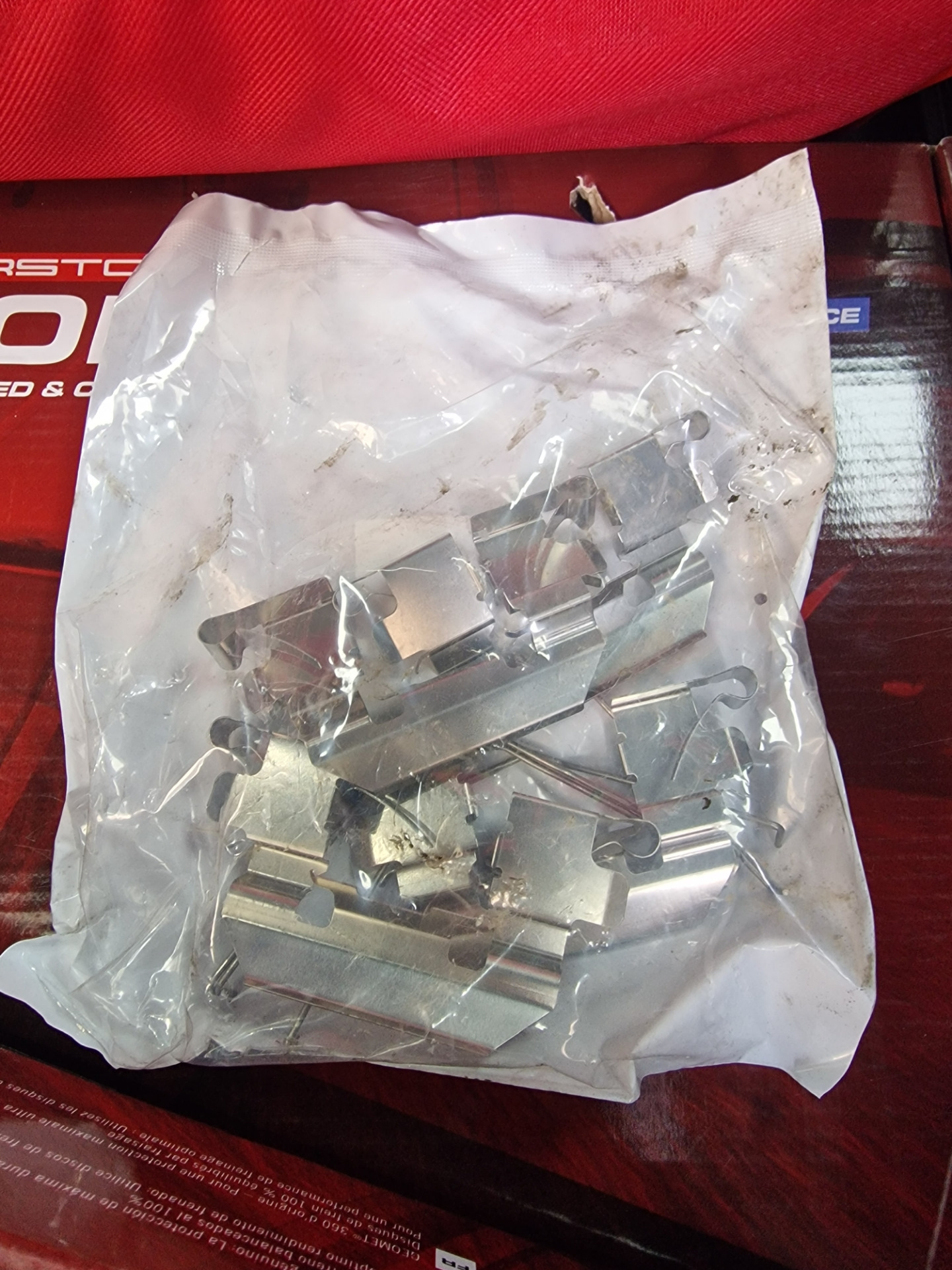

Помимо самих колодок ещё комплектующие
На сервисе сотрудники было приятно удивилены комплекту с колодками. Сказали давно уже не видели такого, все чаще одни колодки и все.

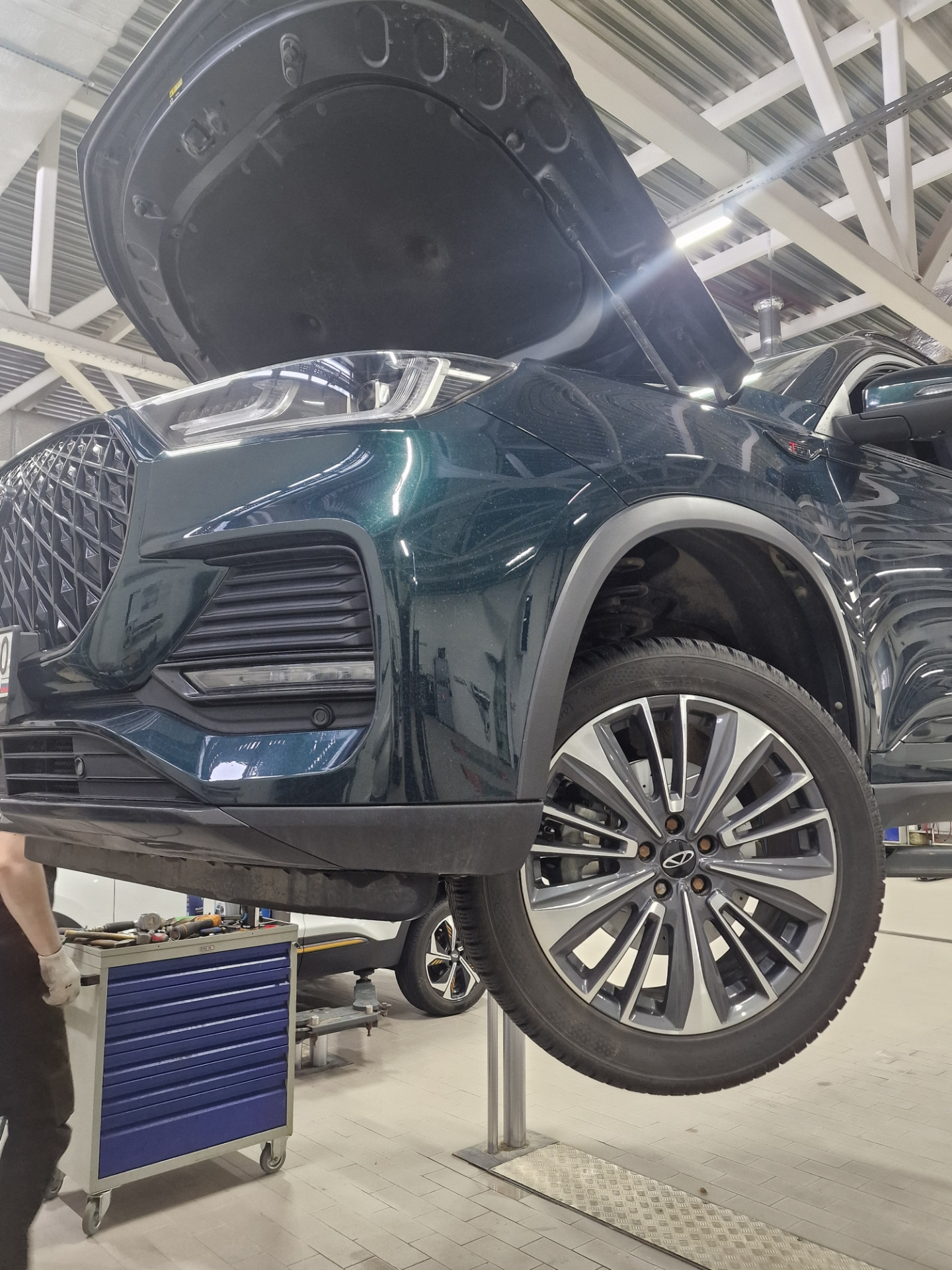

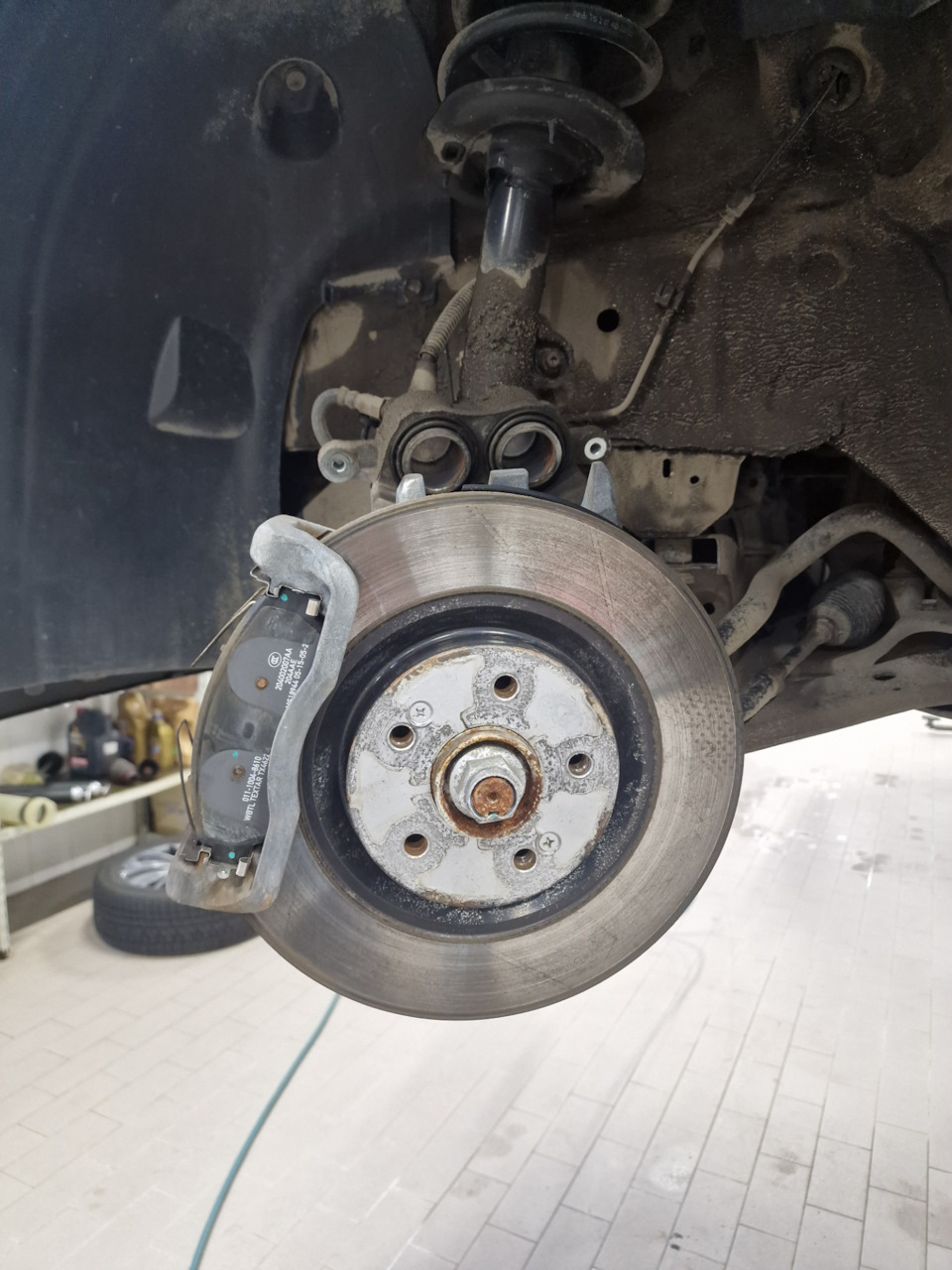

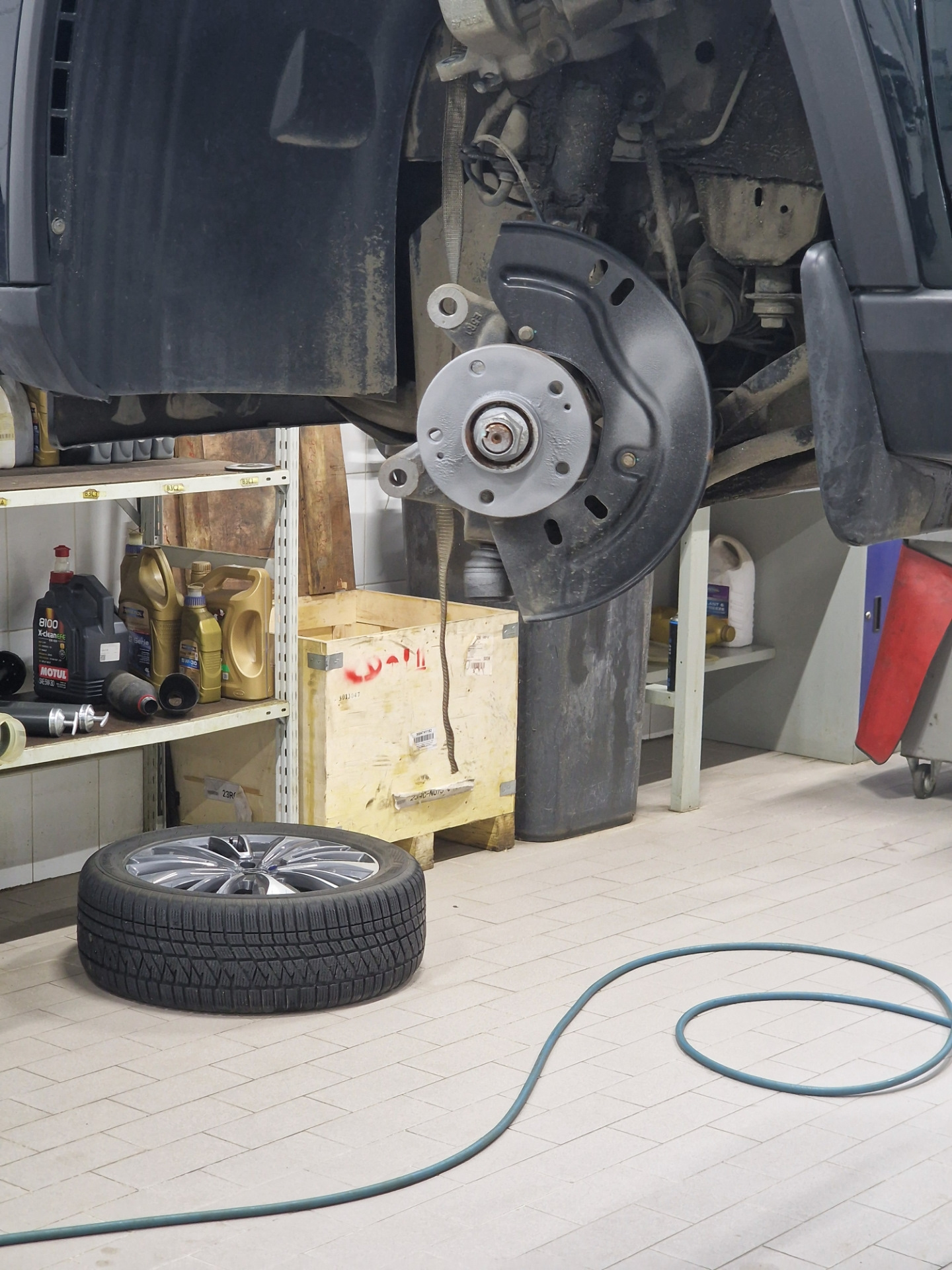

Менял я в БалтАвтоТрейд-М на 63 км. МКАД во время ТО. Сразу писать не стал т.к. хотел проехать с ними и после уже написать по факту использования.

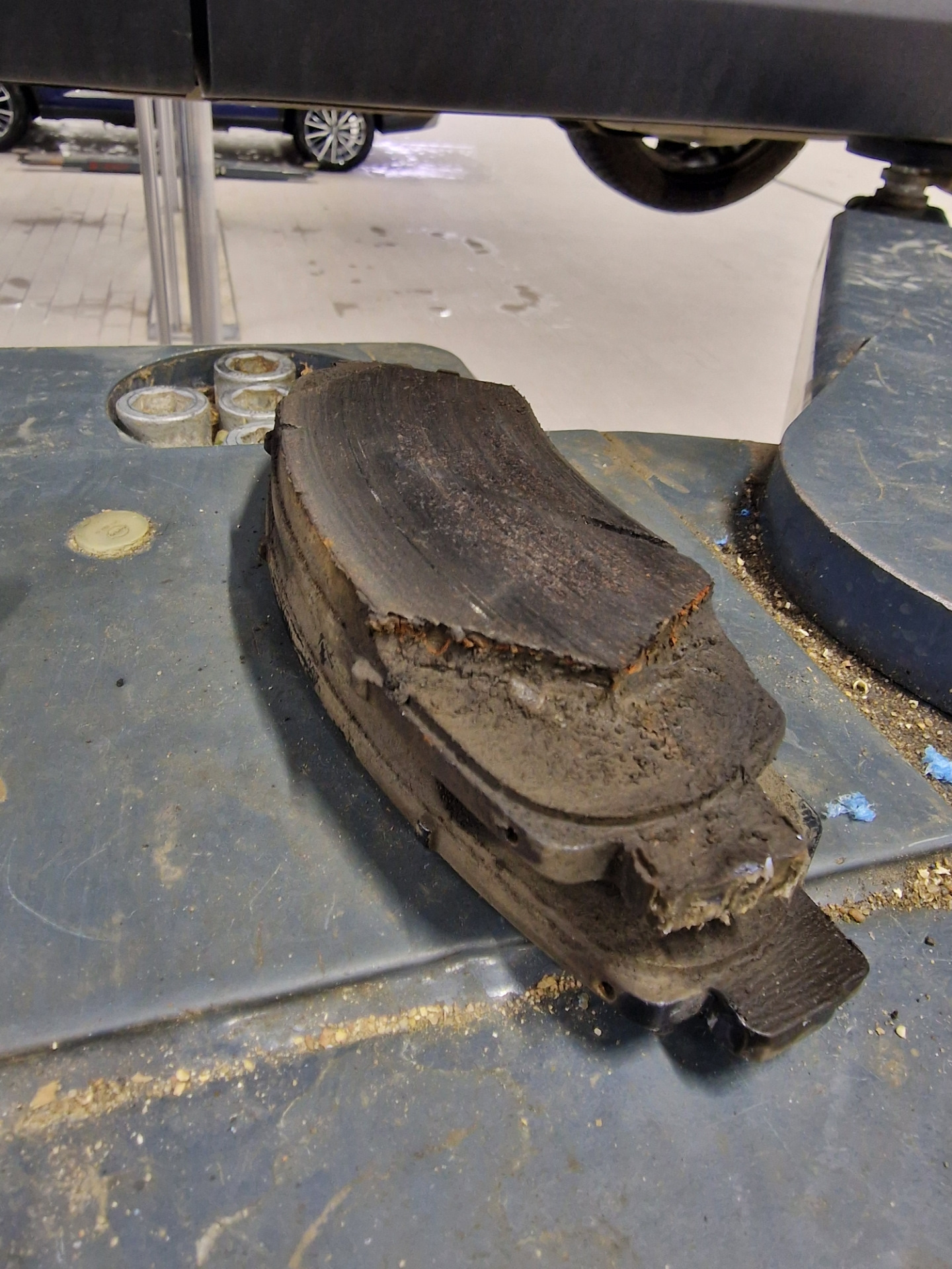

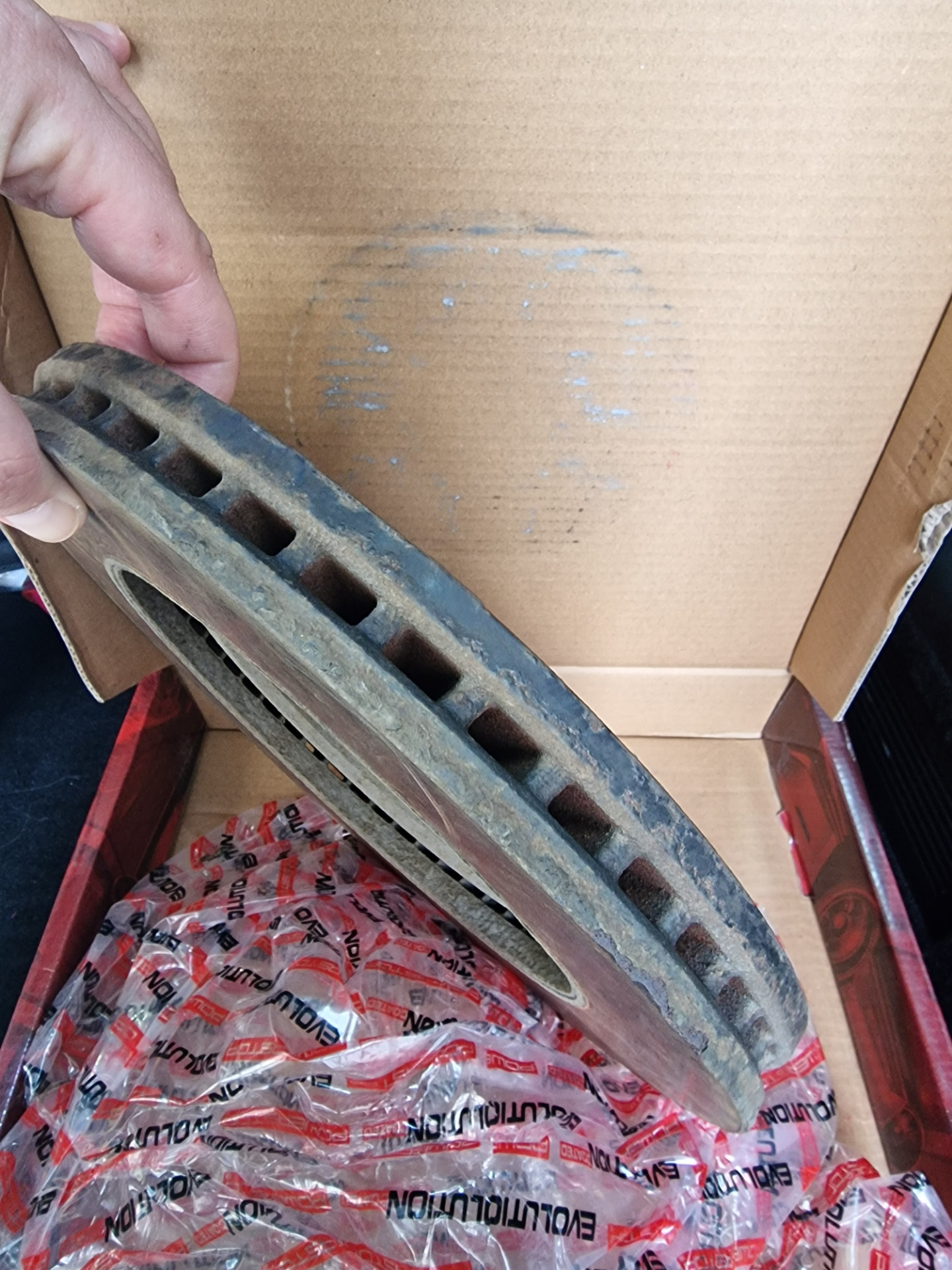

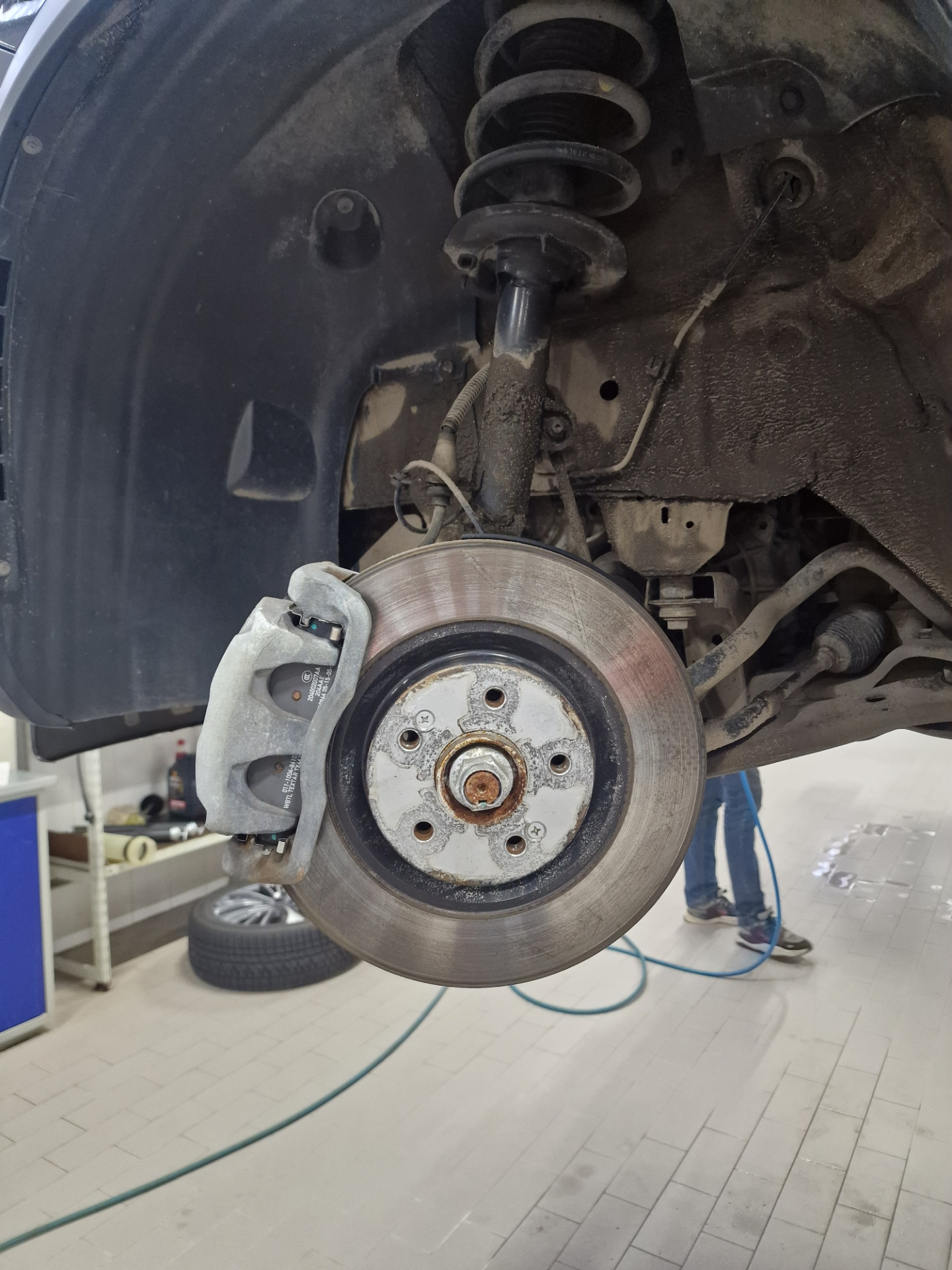

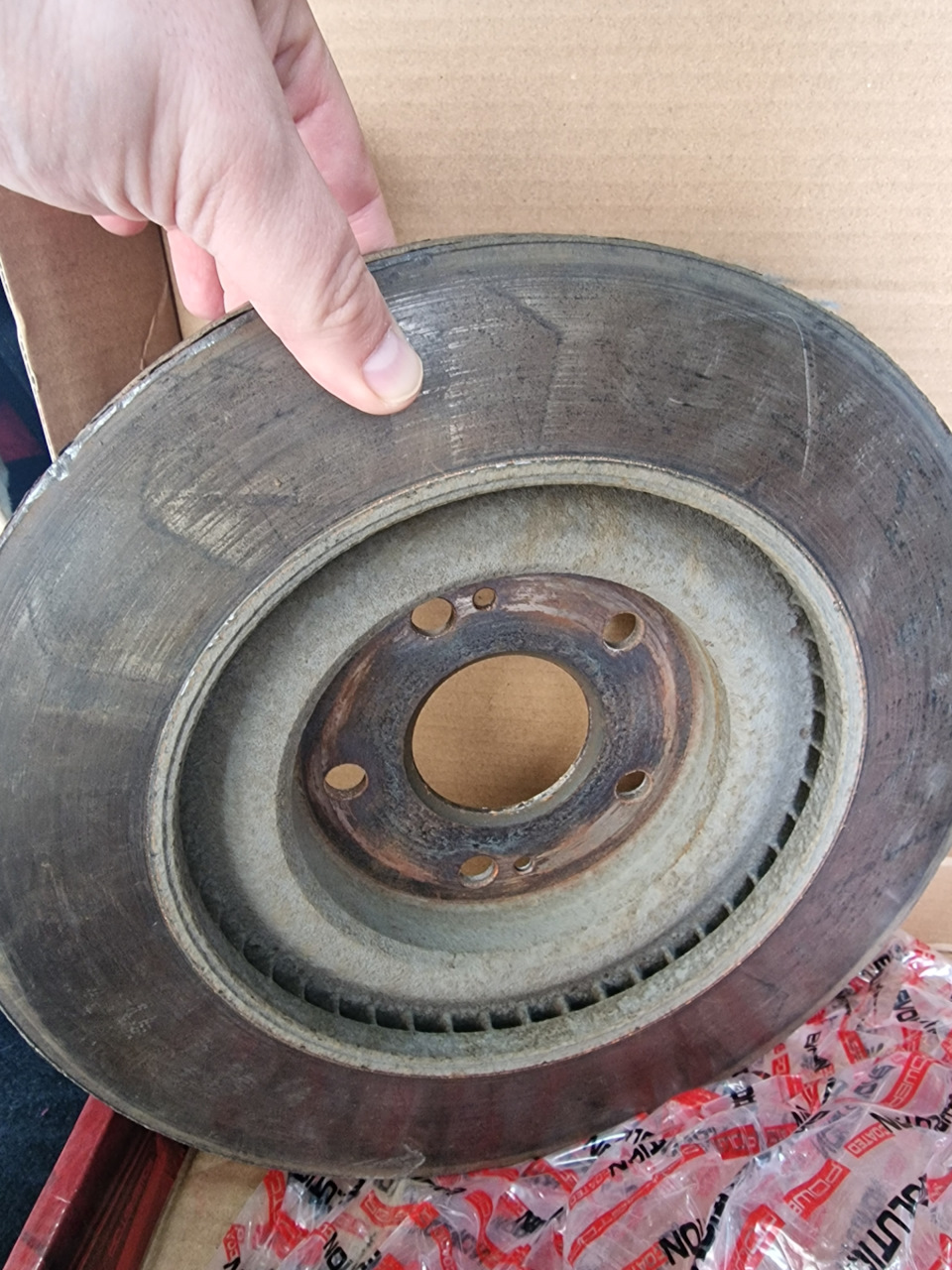

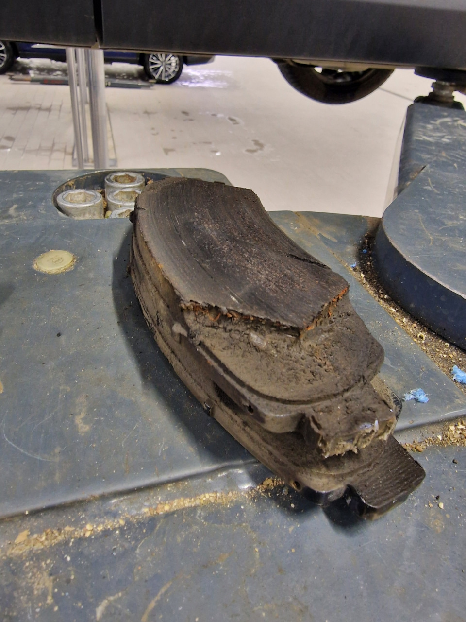

Старые диски и колодки:

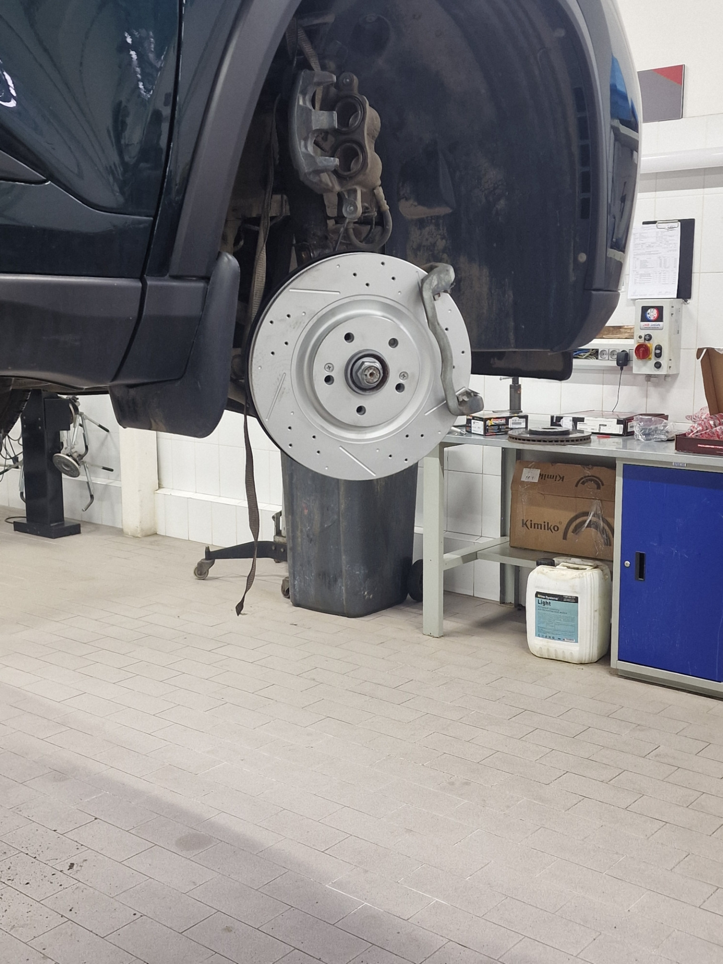

Демонтировали старые

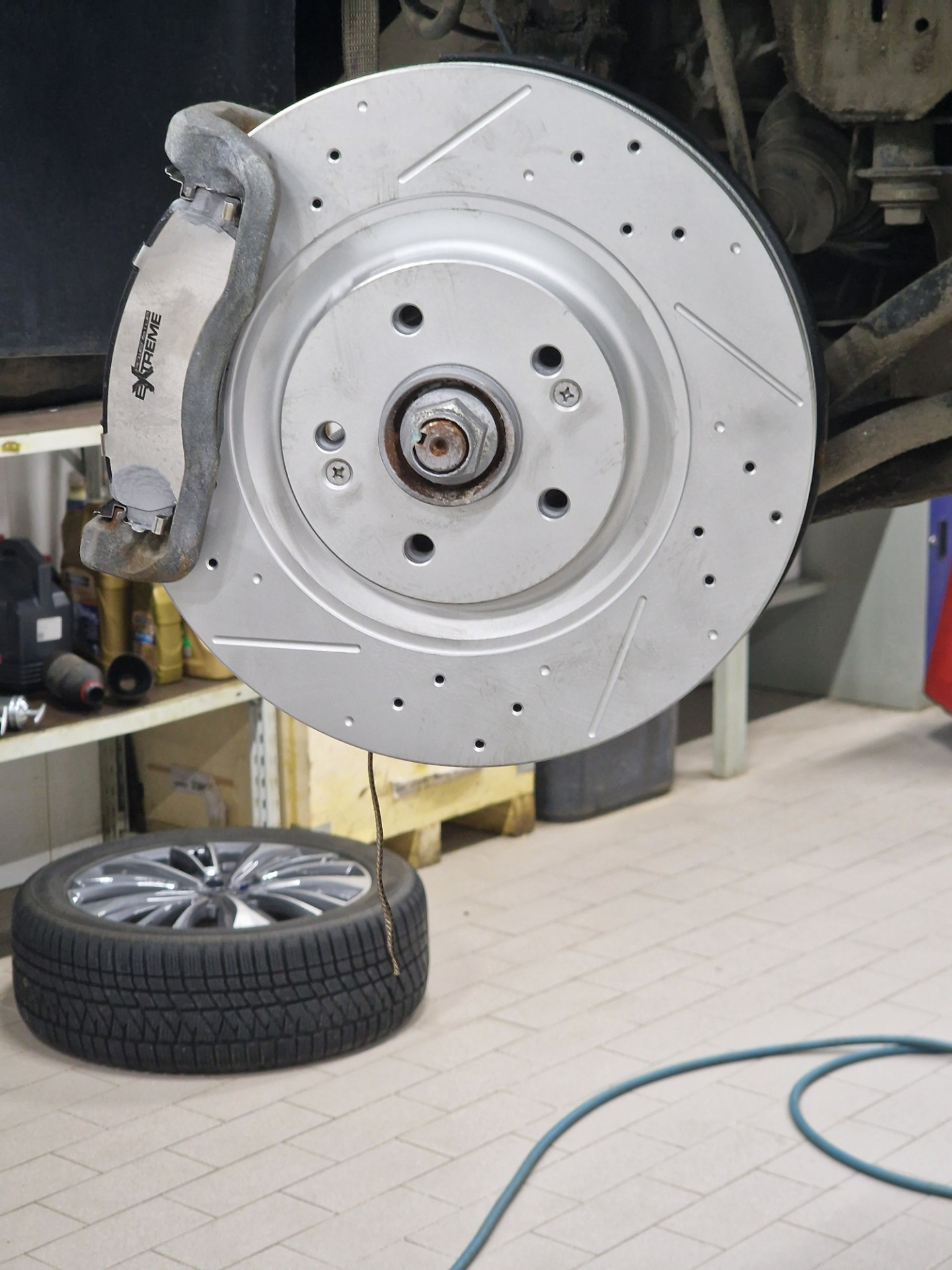

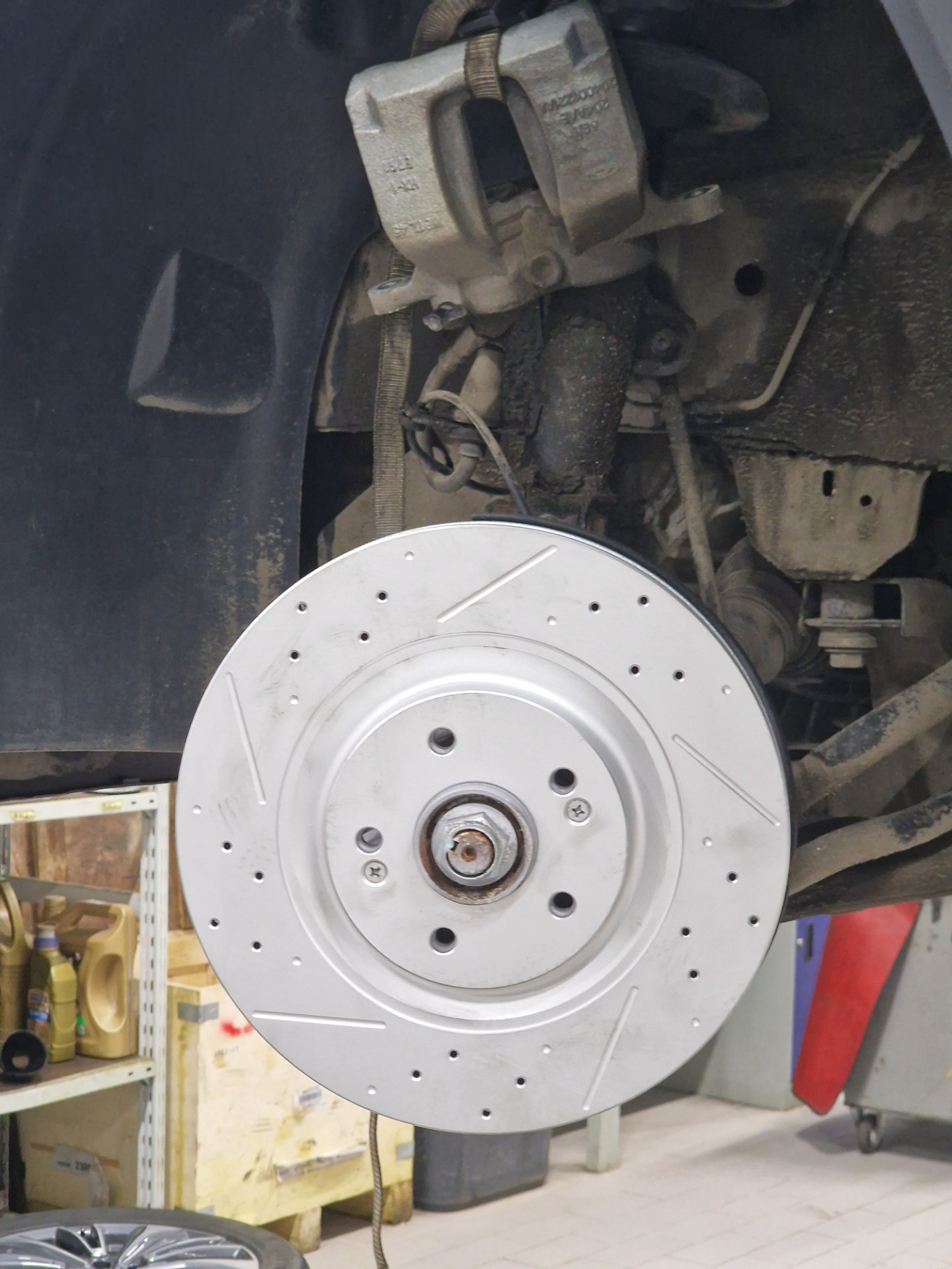

И поставили новые
Ну и вид с колесом

Старые колодки такие или из кто то обгрыз?
Да уж… Я в шоке… На 30 т.км. замена колодок и дисков.
А все говорят Китайский автопром далеко вперед ушел…

Не задавались вопросом почему третье отверстие не доделано на всех дисках? Я тоже такие себе взял и стало интересно, никогда такого не видел.
Кстати, отличный вопрос. Я даже как-то и не оьратил внимание. Интересно почему так сделано.
Вот мне тоже очень интересно, ни на одних дисках такого не видел.
28 000 и замена тормозных дисков? Вы серьезно? Вы на тормозах едите? Откуда такой износ? Я на 90 тыр менял диски тормозные, потом на 190 000. Сейчас пробег 231 000 и даже не просится на замену.
Ну да, на ручнике обычно предпочитаю ездить ))) ну а если серьзно, то в посте все причины и симптомы описал.

Что то колодки вообще развалились. Я на 4 про проехал 50000 на родных. Думал они вообше никогда не сотрутся😀
Ну развалится они не разволились, но они в целом больше похожи на демо версию, с учётом их усиченности)
А почему они спилены так?
Инженеры решили, что надо именно так )

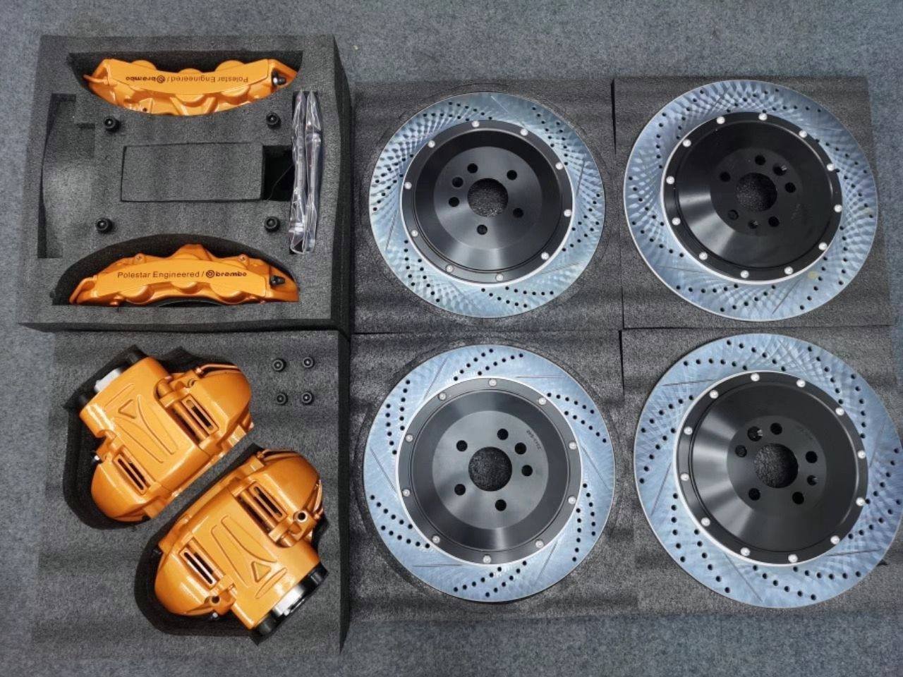

Вообще давно замечаю, что у всей Азии диски какие-то мелкие что ли. Отсюда перегрев и биение. Интересно, на ваш авто насколько реально поставить бОльший суппорт ?
Легко поставить, планирую 6 поршневые суппорта и 380 мм диски тормозные, сток диски 316 мм
Какие ставить планируете ?
Сколько вышел комплект?
Еще в процессе, не купил, 80 одна ось
Понял. Спасибо.
Tiger878
Есть ссылка на эти брэмбо?
rama-hama

Отвратитильный сервис ! или в котором работают идиоты и не профи !
— Залить смазкой ступицу и прикрутить тормозной диск это фиаско !
Тормозной диск устанавливается на чистую ступицу и смазывается только керамической смазкой центровочное кольцо !
Ступица отвалиться и лопнет диск тормозной пополам😂
