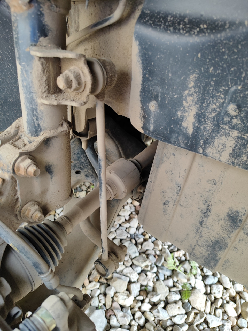

Приветствую всех. Снова застучали стойки. До этого менял 7т. км. назад в борт журнале есть запись.

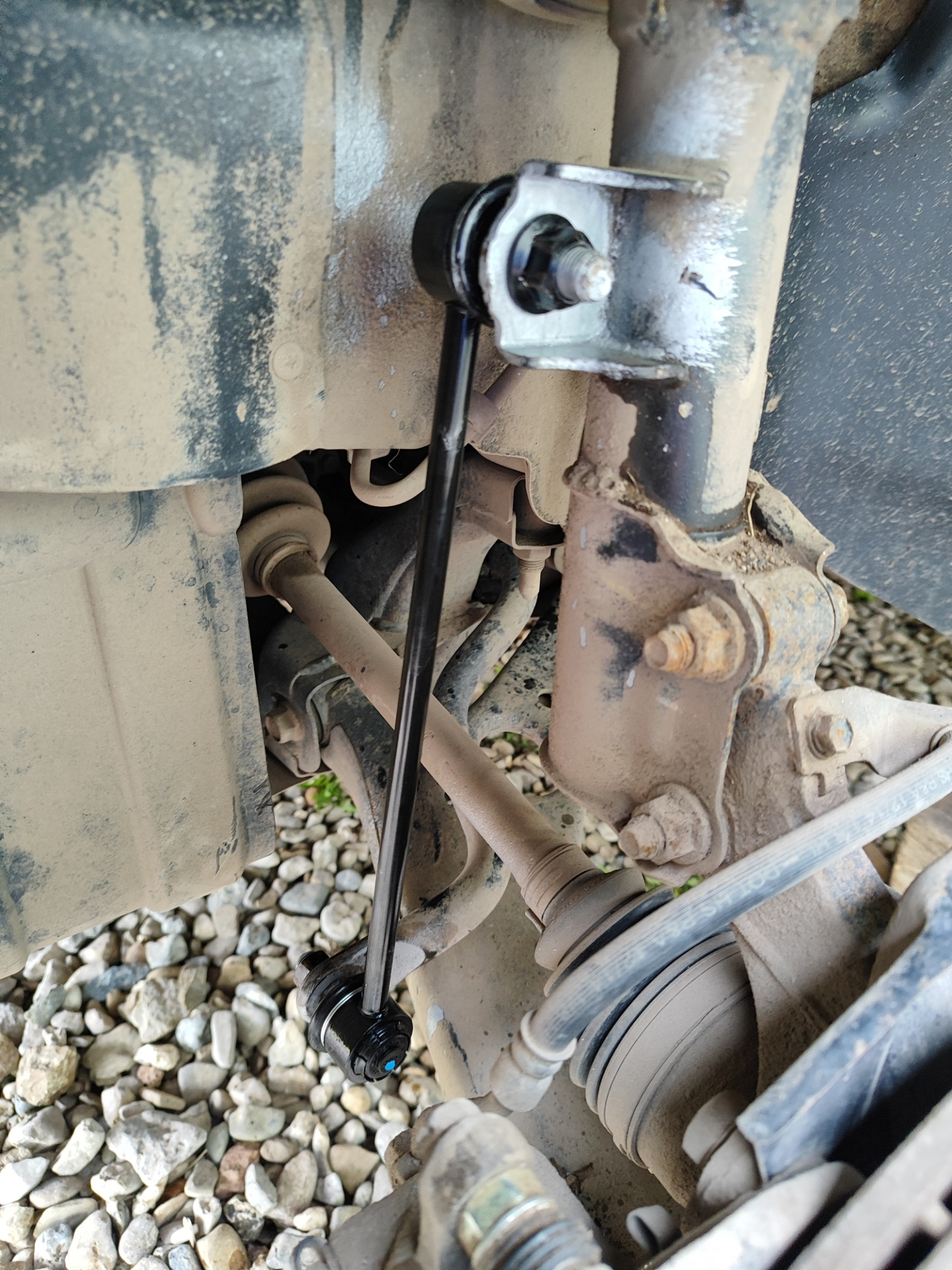

Установил CTR.
Теперь не чего не стучит, едим дальше.

Может кто видел что то подобное?
Планирую варить сам стойки стаба, с использованием сайлентблоков подходящих по размеру .
Ибо менять их надоело, машина +/- по 10.000км в месяц пробегает.

Тоже предстоит замена. Можно самому поменять, просто колесо сняв?
Там есть нюансы а-ля закручивать окончательно после снятия с домкрата?
Приветствую, да, они одинаковые, продаются по одной. Да, сняв колесо, можно поменять. Нюансов нет, окончательно закручивать после снятия не обязательно, я сразу закручиваю.
