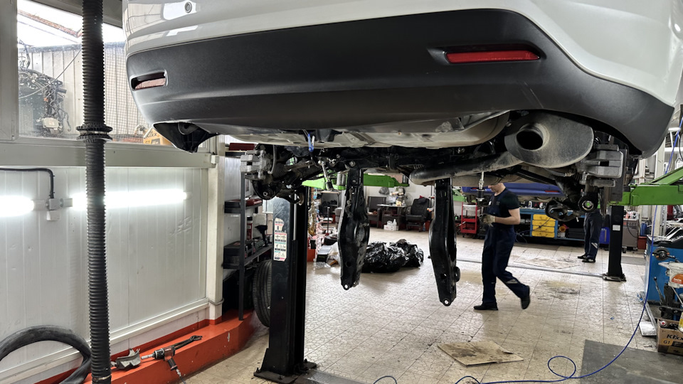

Давно не ездил на Харьке. Тут теща окончательно ушла на пенсию, машина неделями стоит во дворе. Подумал: а чего ему стоять? Буду экономить, ведь Харёк гибридный. Поездил недельку, задолбался на каждой ямке притормаживать. Ходовке совсем плохо. При этом загнал на диагностику ходовки, сказали что сайлентблоки немного потрескались, а так всё в идеале., ездий и не ипи моск. Но я профессиональный москоипатель! Мне моск ипать о том что все в идеале не надо!

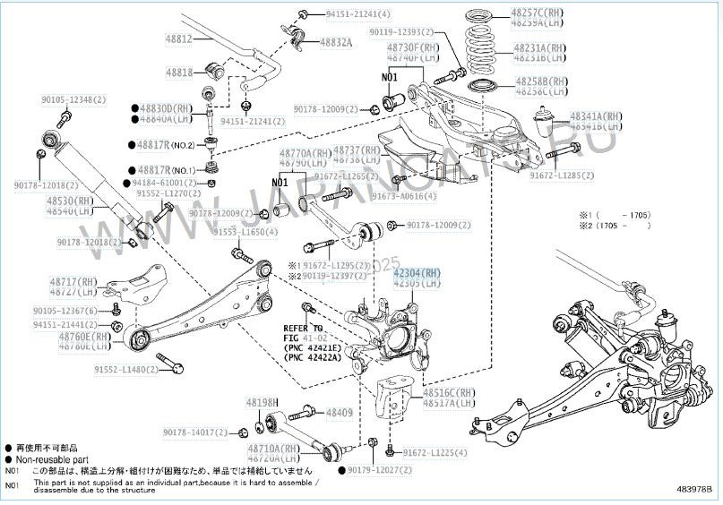

Для начала, вдохновился записью ув.тов. SDimas86 о замене большого сайлентблока в заднем продольном рычаге. Решил повторить, но прицепом поменять сайлентблоки в передних рычагах. Заменил, почувствовал что стало лучше спереди. Да и сзади стук при проезде бугров прошел. Решил не жадничать, всё же машина любимой тёщи, кто ей пенсионерке отремонтирует подвеску кроме меня? Психанул и купил уже не сайлентблоки отдельно, потому что работа по их замене стоит не дёшево, а все задние поперечные рычаги в сборе, а так же линки и шаровые передние. Когда машина уже висела на подъемнике увидел что не заказал еще два шароблока в задних кулаках. В каталоге Jikiu значатся под номером BH21265B. Запчастюшки набирал по каталогу, само собой разумеется, там он отдельно не указан. Пришлось через весь город лететь в Росско докупать их.
На всё-провсё вышло: первый раз на запчастюшки 11 626 руб + второй раз 29413 руб + 9678 руб + 5572 руб = 56 289 только запчасти + 11000 руб за работу первый раз + 12600 руб второй раз = 79889 руб +1500 руб сход развал первый раз +2500 руб второй. Итого 83 889 руб. Пробег 104000 км, привезен был в декабре 2019 года с пробегом 65000 км. Вот такая математика…
