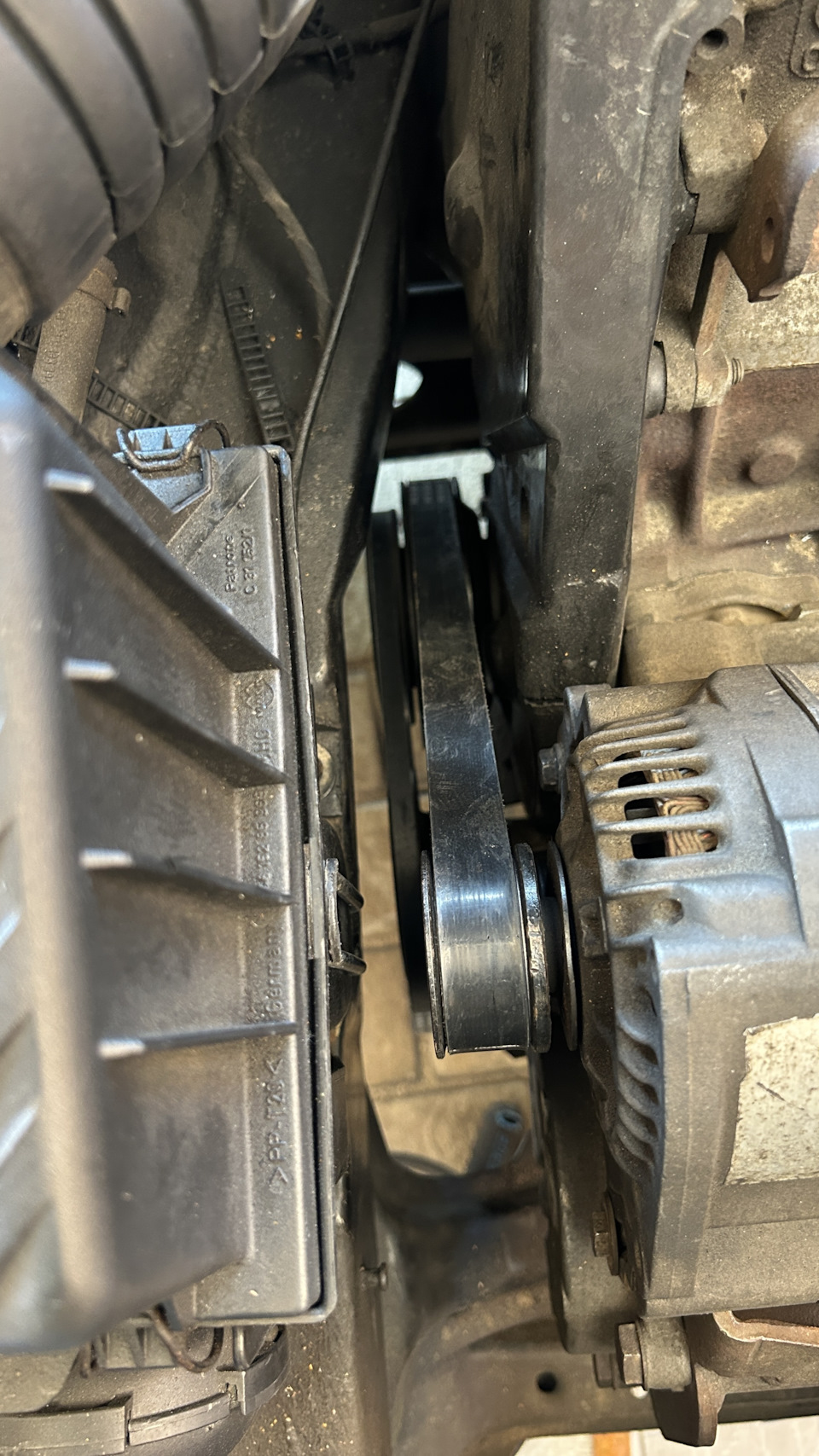

Проблема следующая, в один из дней, начало шелестеть где то возле ремня генератора. Подумал я что где то что то приказало долго жить, потому что ремни были относительно свежими и визуально целыми, но когда собрался с мыслями и снял ремешки, да бы проверять гур, помпу и т.д обнаружил что именно путь ремня генератора подходит к концу…
Ну, не долго думая еду на рынок и беру два ремня, думаю раз полезу менять на гену, то и на гур уже поменяю.
Короче пассат у меня раньше был с кондеем, но прошлый хозяин его вырезал, причём полностью, даже кнопки в салоне поубирал, голодные были времена или что, но от него осталось лишь крепление компрессора к которому крепится сам генератор.
Суть в том что с ремнём генератора вопросов не было, обычный 6PK906.

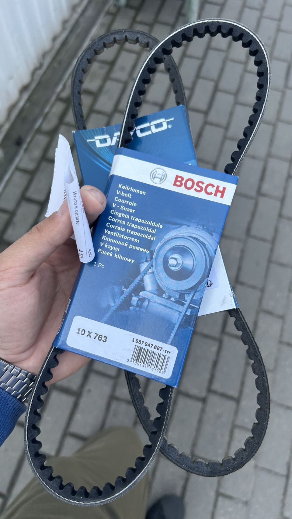

А вот на гур и помпу у меня стоял ремень, а ля от сельскохозяйственной техники, клиновой, но без зубьев, фотки не осталось к сожалению…
Первый замер получился комом, "специалист" всё померял и выдал мне ремешок 10х725, но да бы долго не растягивать наше увлекательное путешествие с рынка в гараж и с гаража опять на рынок, сопровождаемые немецкой бранью, скажу так — РЕМЕНЬ НЕ ПОДОШЁЛ. И почему я не сравнил два ремня визуально, не спрашивайте, сам не знаю, казалось бы возьми два ремня в руки, да приложи друг к другу, но мы выбрали другой путь…
По итогу – ремень поменяли, дали 10х763

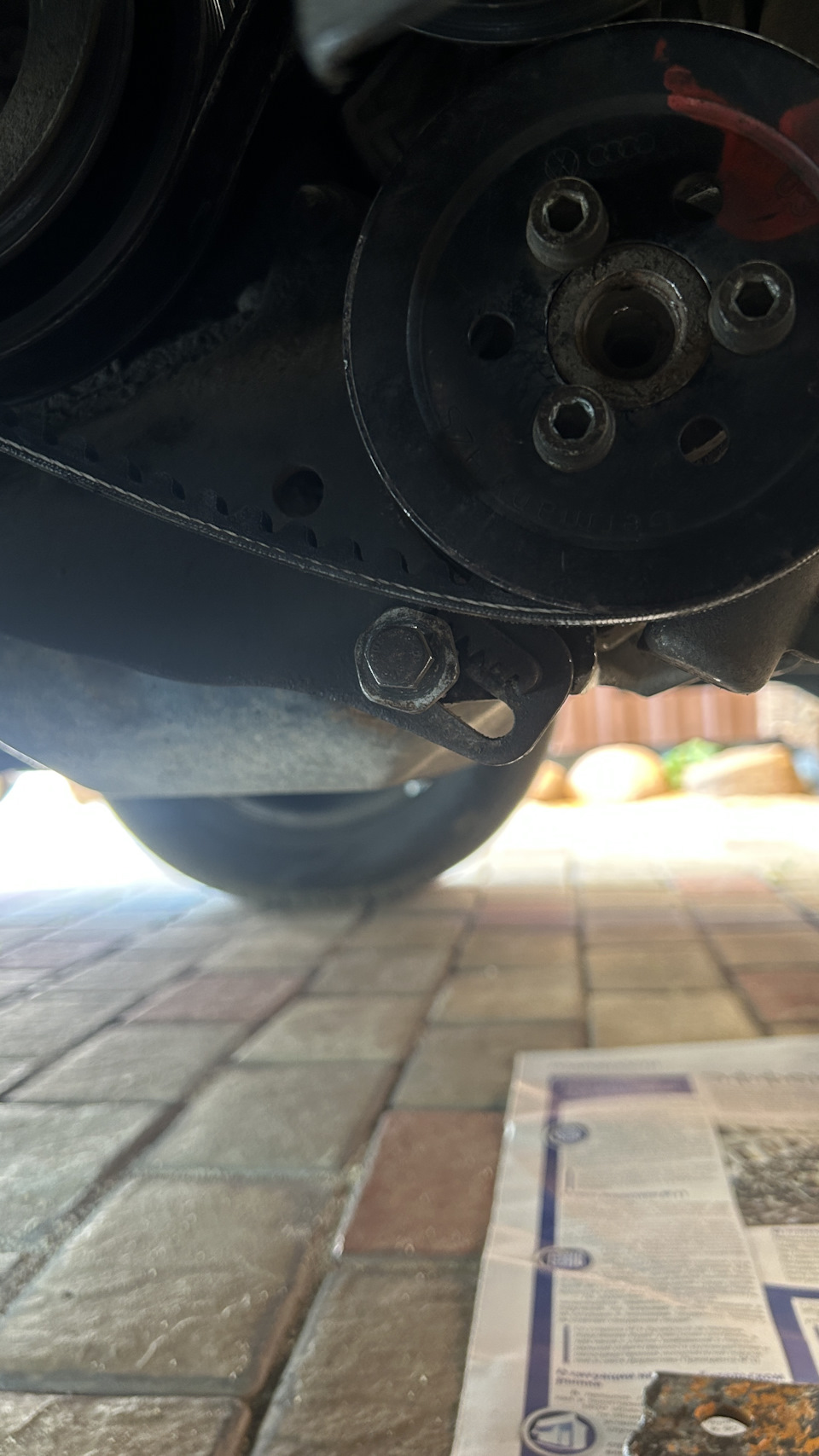

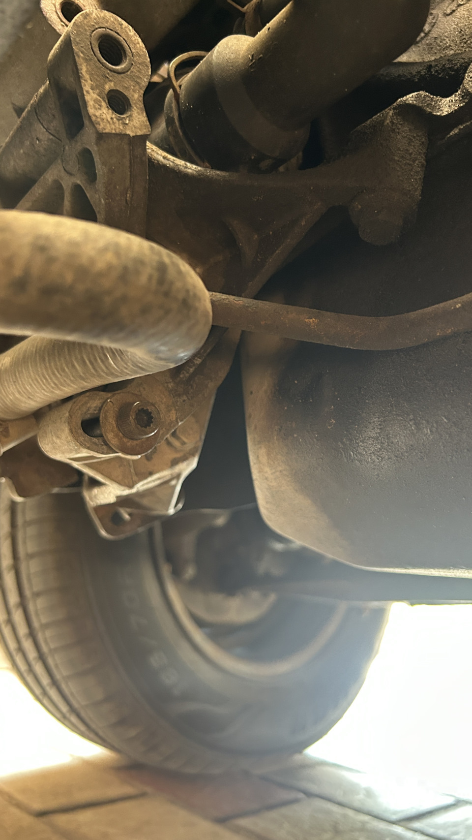

Что бы поменять ремешок гура, нужно ОСЛАБИТЬ пару болтов
Кто то когда то мне рассказывал про третий болт, выше того, который слева (по ходу движения), но я сколько не смотрел, так его и не нашёл, потому что пассат это такая тачка, что два одинаковых не найдёшь, 53 миллиона конфигураций и столько же рук, которые их перекрутили, у кого то одно крепление, у кого то другое.

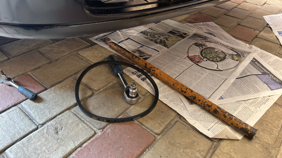

Открутив два болта, лёгкими постукиваниями отвёл гур назад и поставил ремень.
А вот назад возвращал его с помощью трубы и удлинителя. Натягивал до предела, до куда тянулся — туда и тянул, по максимуму

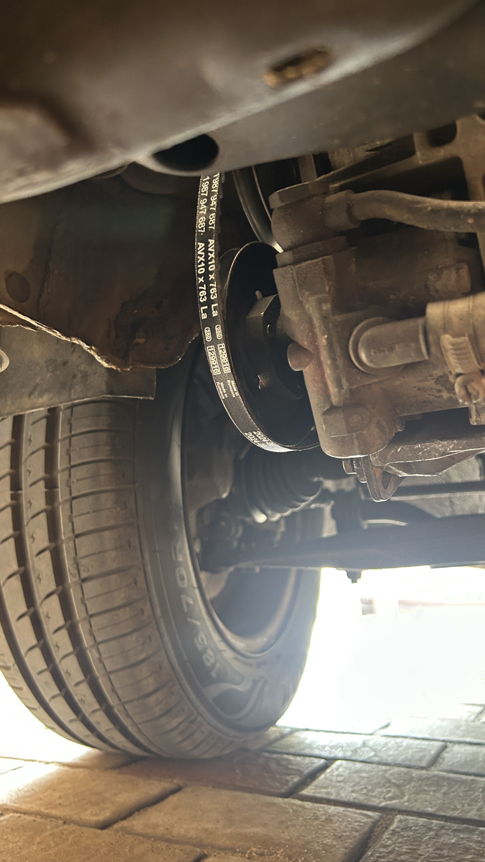

Короче как итог ремни поменял, но ремешком на гур не доволен. Кажется мне что можно попробовать 10х750 поставить.
Потому что на 10х763 при максимальном натяжении (дальше уже некуда двигать гур) руль в крайних положениях иногда издаёт звук, не всегда, но всё же, а это при условии того, что ремень новый и натянут по максимуму, а вот если вкинуть 10х750, то мне кажется будет то что нужно. Пока поезжу так, а когда с мыслями соберусь, то снова выйду на связь✌️

Мог бы у меня спросить про длину ремня.😂😂😂 750мм👍
😂 буду теперь знать
Шкиф помпы для кондея и без него разные, замена шкива и стандартные ремни без колхоза
Спасибо, не знал про разные шкивы, если руки дойдут поменяю🤝
