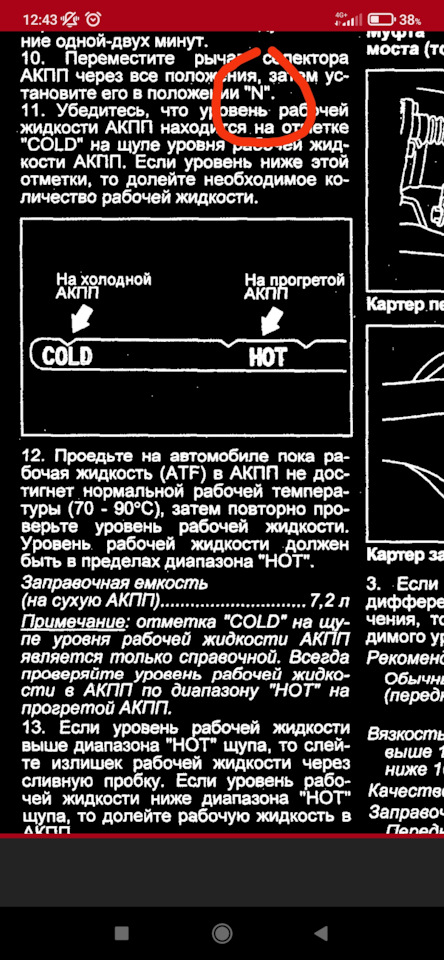

Уровень АТФ`ки по--православному проверял (на ровной поверхности и заведенном движке в положении "N" на АКПП)?
На нейтрали проверяется.
Да, лажанулся мальца) Поправил.

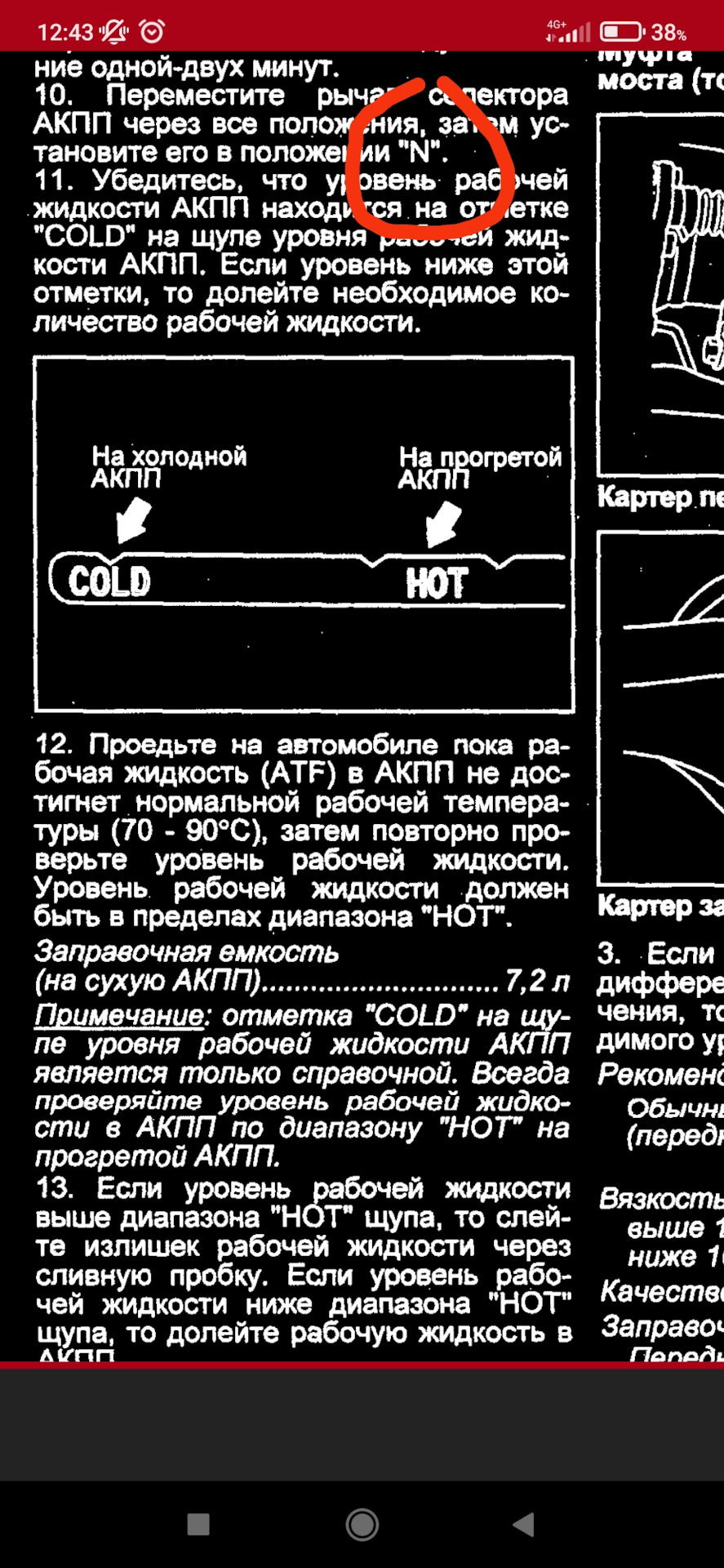

Да, конечно!
Ну и ладушки. Удачи в реализации всех планов. А их количество может возрасти со временем под небеса — тут таких пациентов выше крыши ))).
