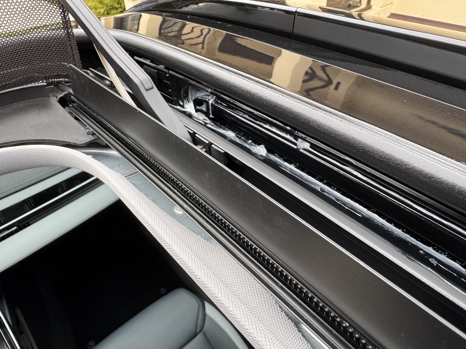

Всем привет! Решил поделиться с вами опытом обслуживания панорамы.
Немного предыстории:

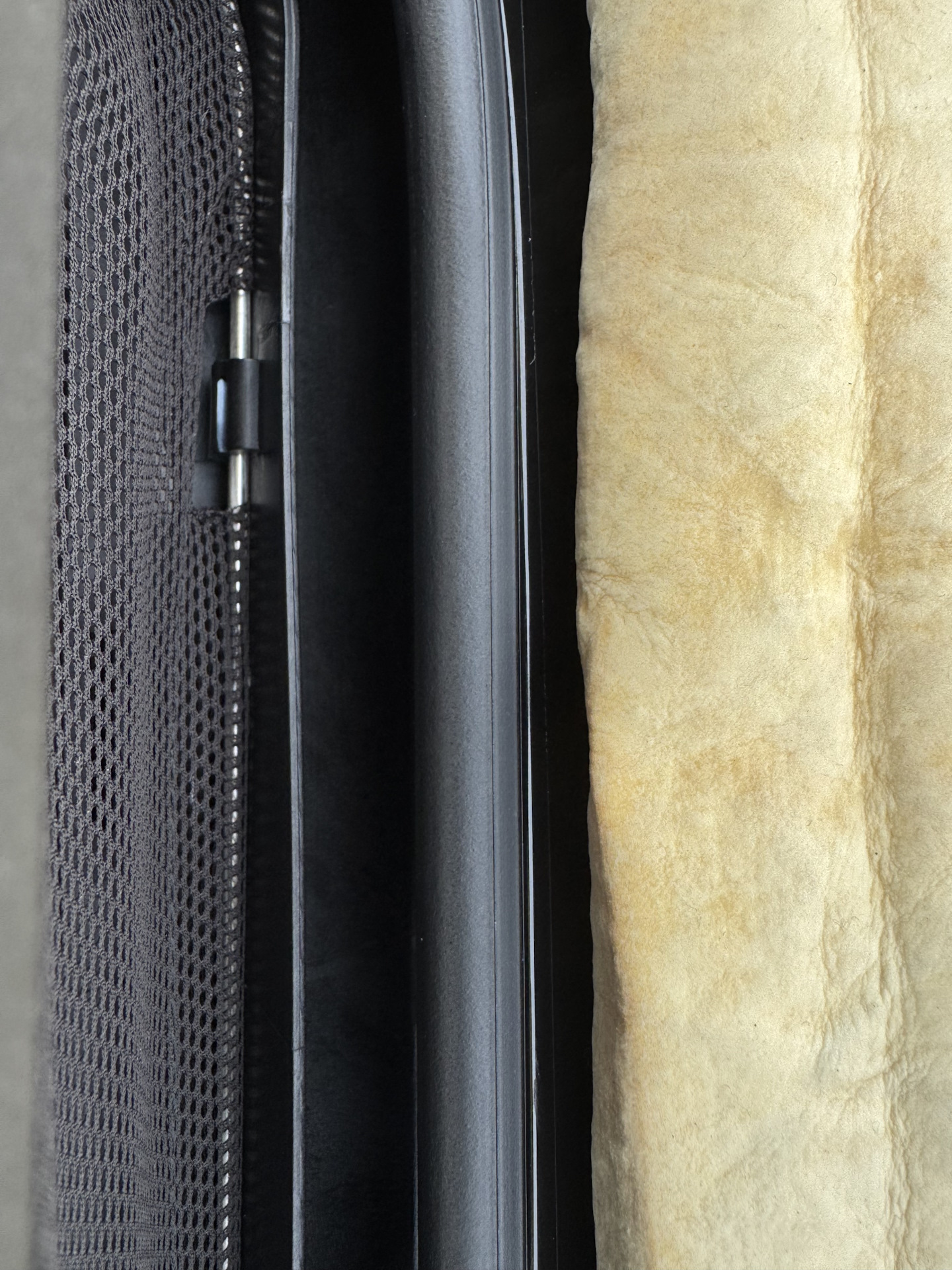

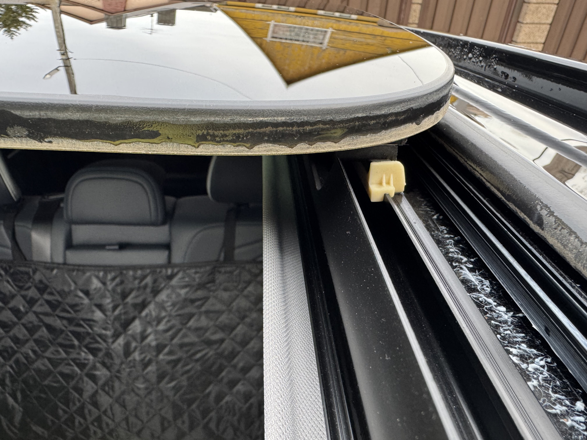

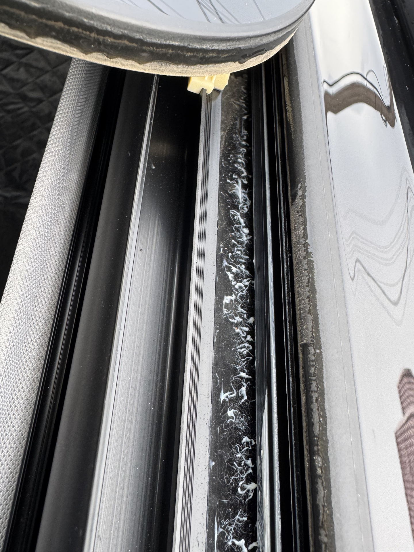

Автомобилю почти год, за всё время эксплуатации активно пользовался люком, кроме зимы, т.к. в семье авто с панорамной крышей первый, задался вопросом необходимости чистки и обслуживания панорамы, кто-то делает, а кто-то катается и не лезет туда вообще, что ж тут дело каждого, при осмотре своей панорамы увидел внутри много пыли и песка, в некоторых местах смазка стала скорее абразивом, при открывании/закрывании был слышен характерный звук.
Посмотрел как владельцы других авто делают обслуживание, подобрал необходимые материалы для обслуживания и вперед в бой.

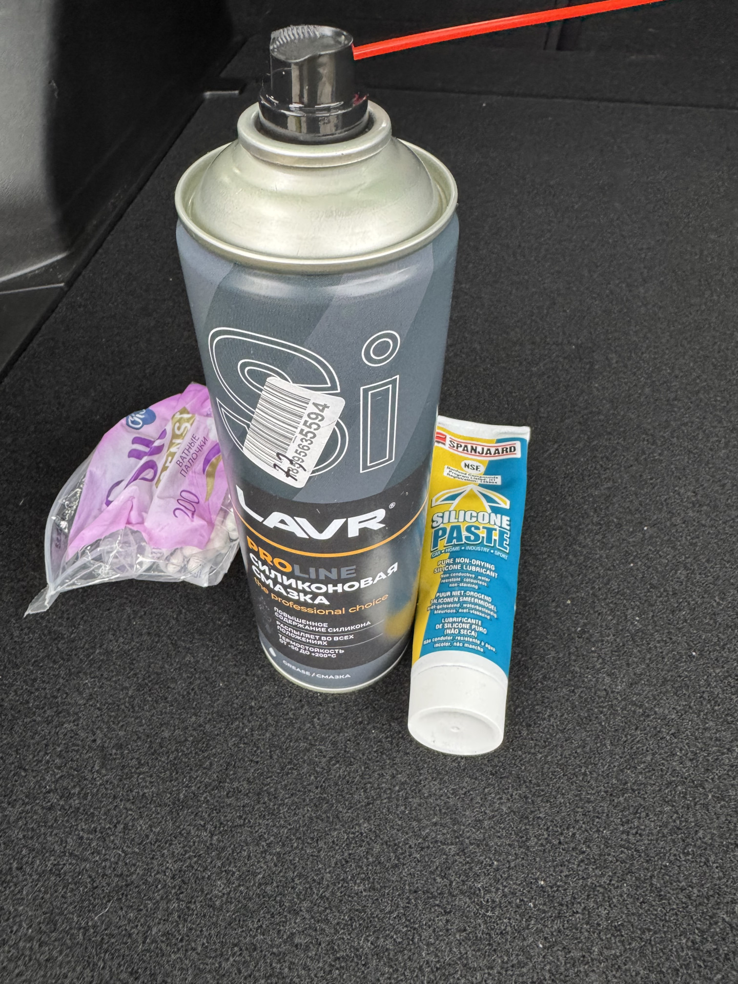

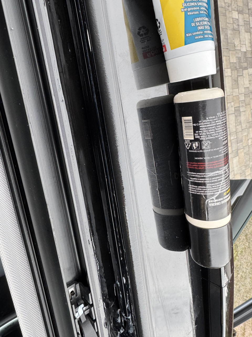

Для чистки и смазки потребовалось:
1. Обезжириватель (подойдет очиститель карбюратора и похожие составы)
2. Чистая ветошь и маленький ершик, я использовал ершик для чистки коктейльных металлических трубочек, а также ватные палочки.
3. Смазка силиконовая спрей с трубочкой для труднодоступных мест, силиконовая смазка для направляющих влагостойкая, и смазка для резиновых уплотнений. Владельцы bmw используют пластичную смазку с артикулом 83 192 157 321, владельцы VAG специальную смазку — N 052 567 GB- или -G 060 567. Я же использовал смазку фирмы SPANJAARD, по своим характеристикам идеально подходящая, где купил не скажу, досталась с работы) остальное всё что нашел — от обслуживания предыдущего авто и что было на даче)
Пошаговый процесс:

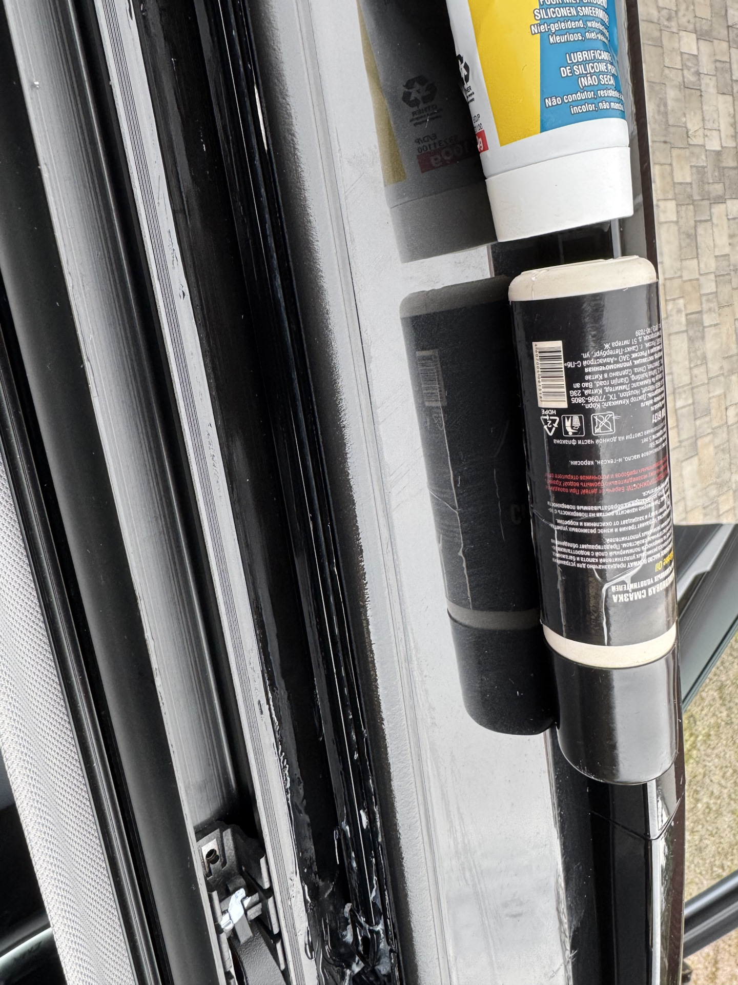

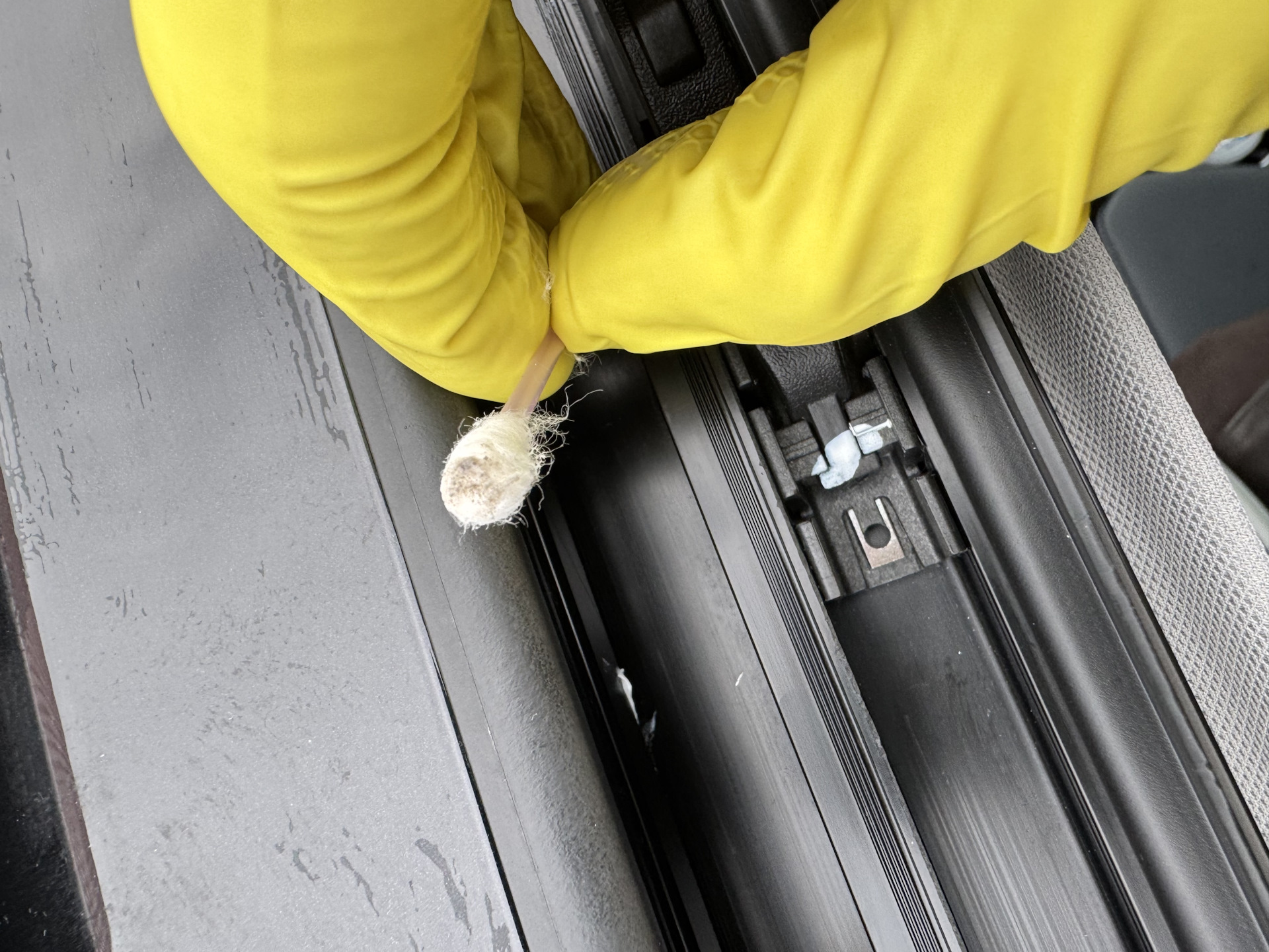

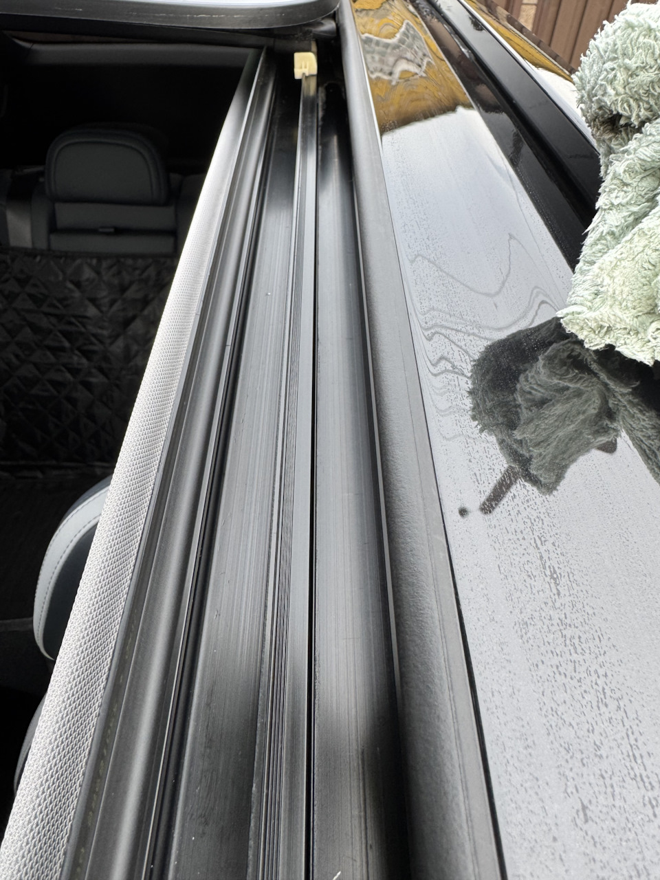

1. Открываем полностью люк, пылесосим по контуру дабы ничего не насыпалось в салон, уделяем внимание козырьку также проходим по нему пылесосом.

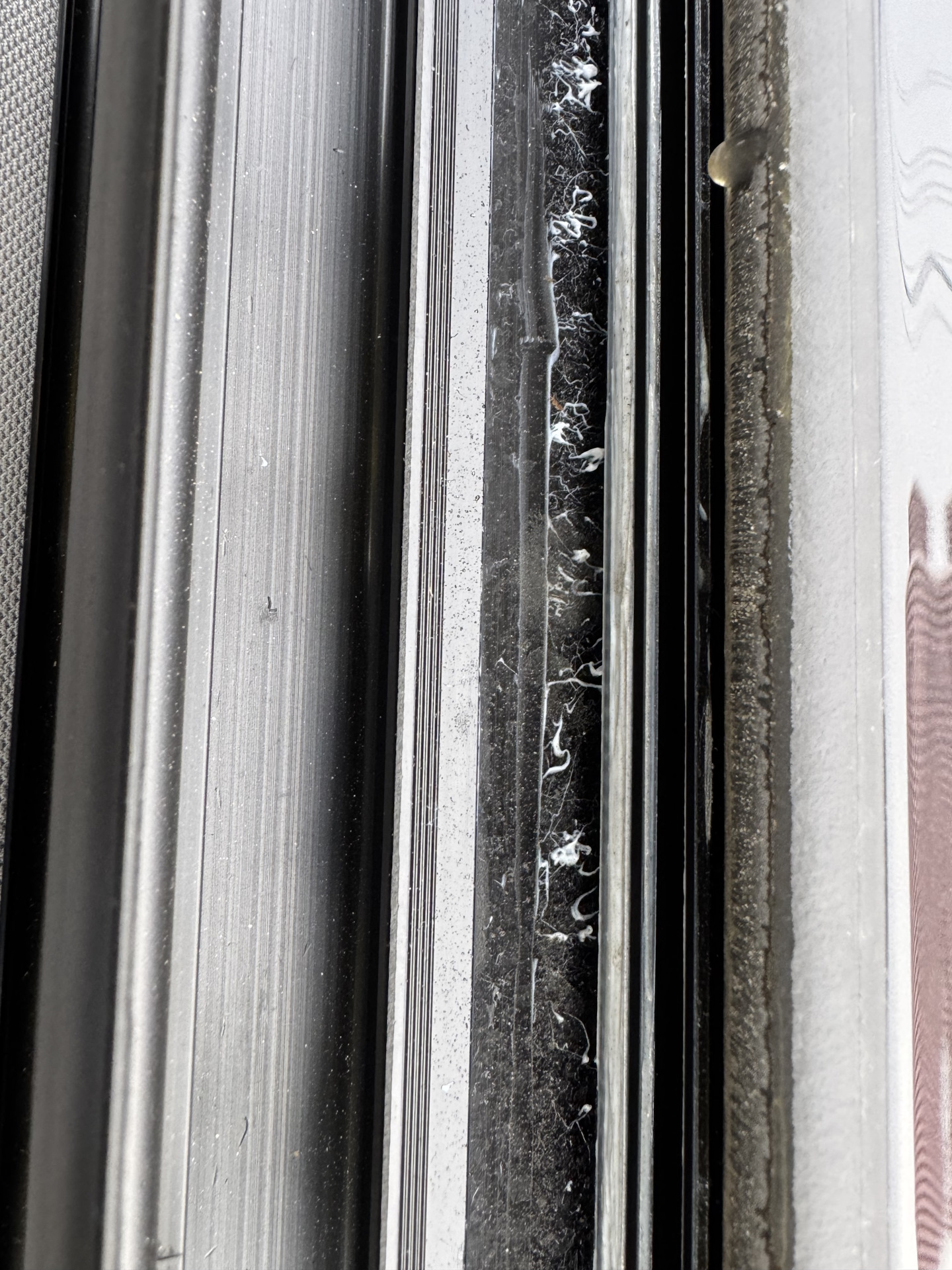

2. Удаляем грязь, пыль, старую смазку, при помощи ветоши, палочек, и всего что придет вам на ум.

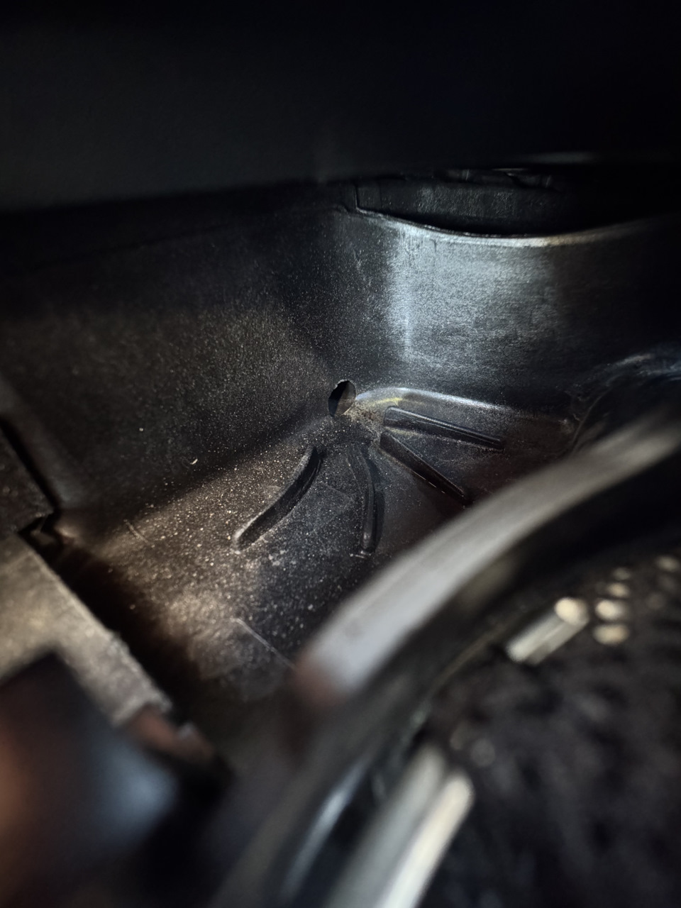

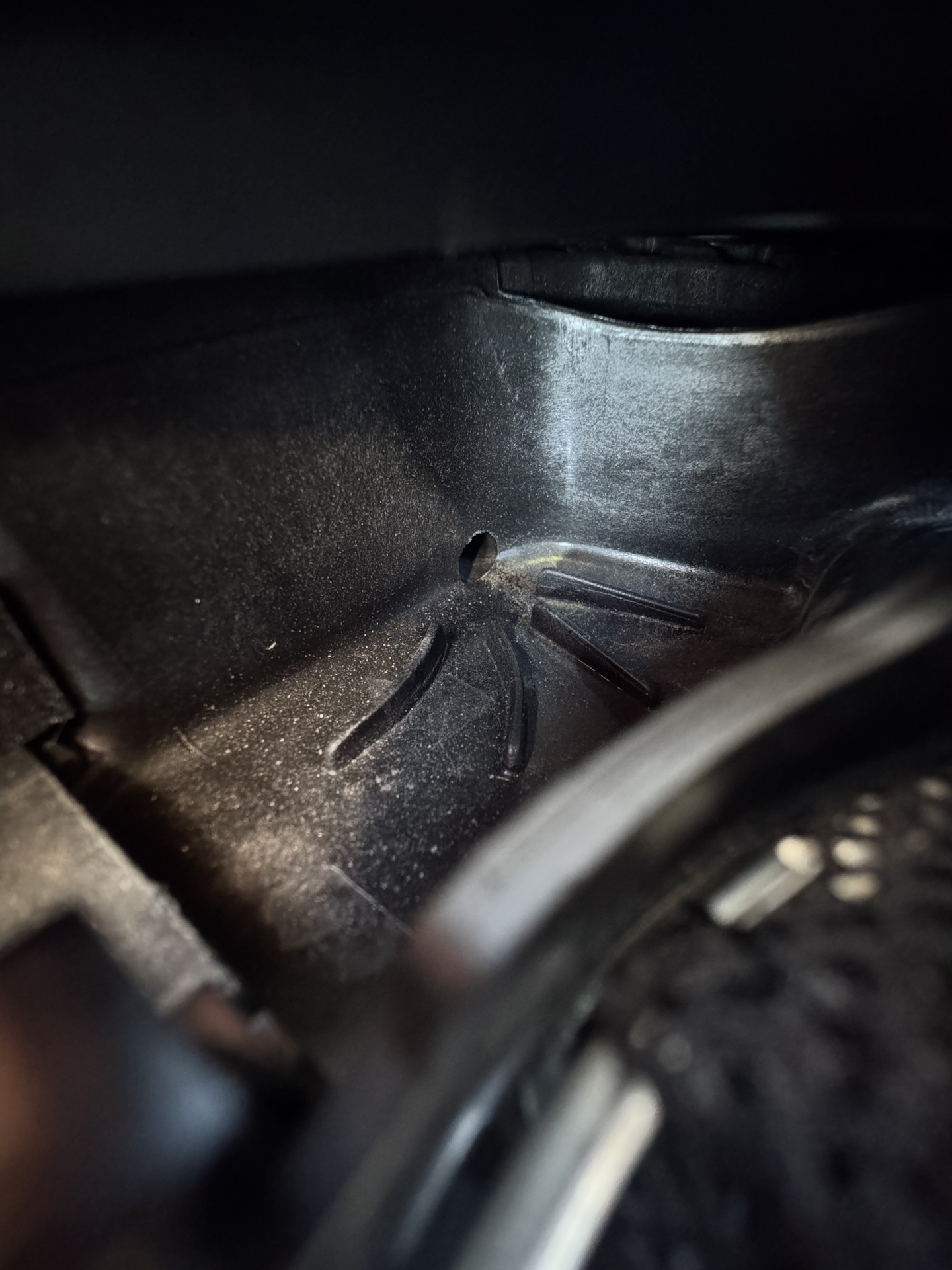

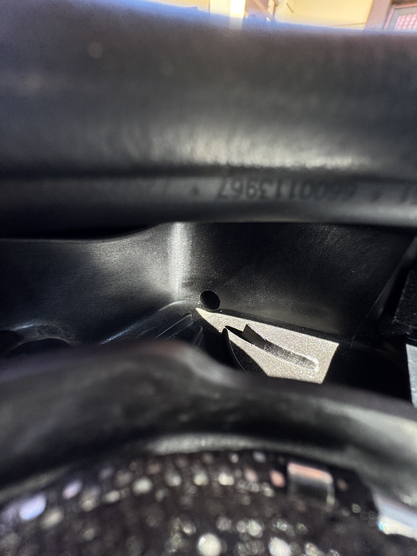

3. Чистим ершиком дренажи, я нашел два в передней части авто, в нижних углах слева и справа.

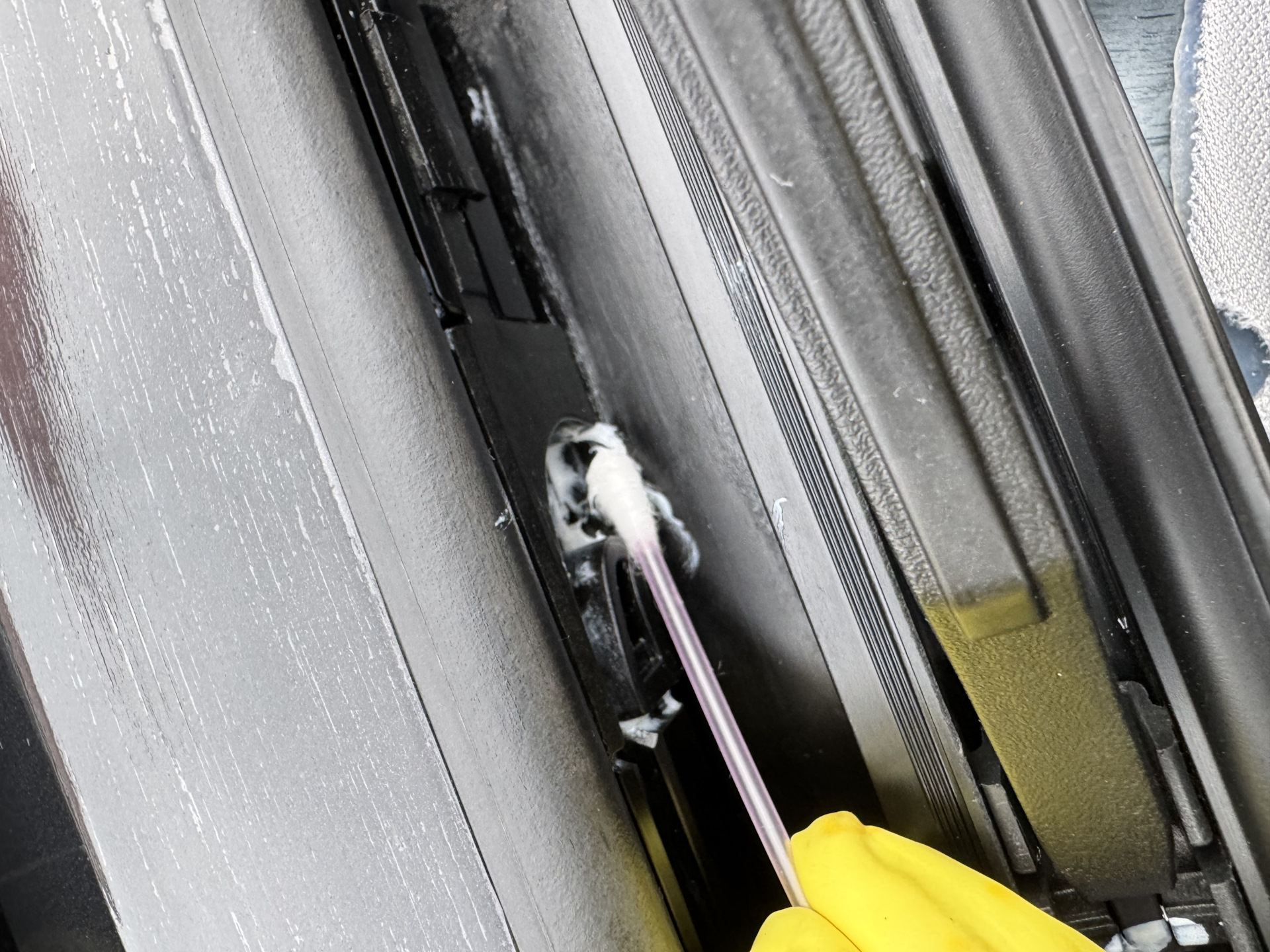

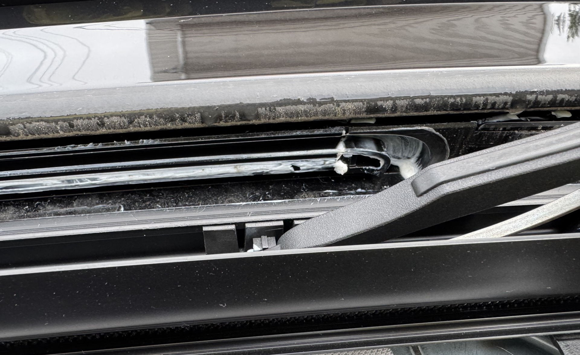

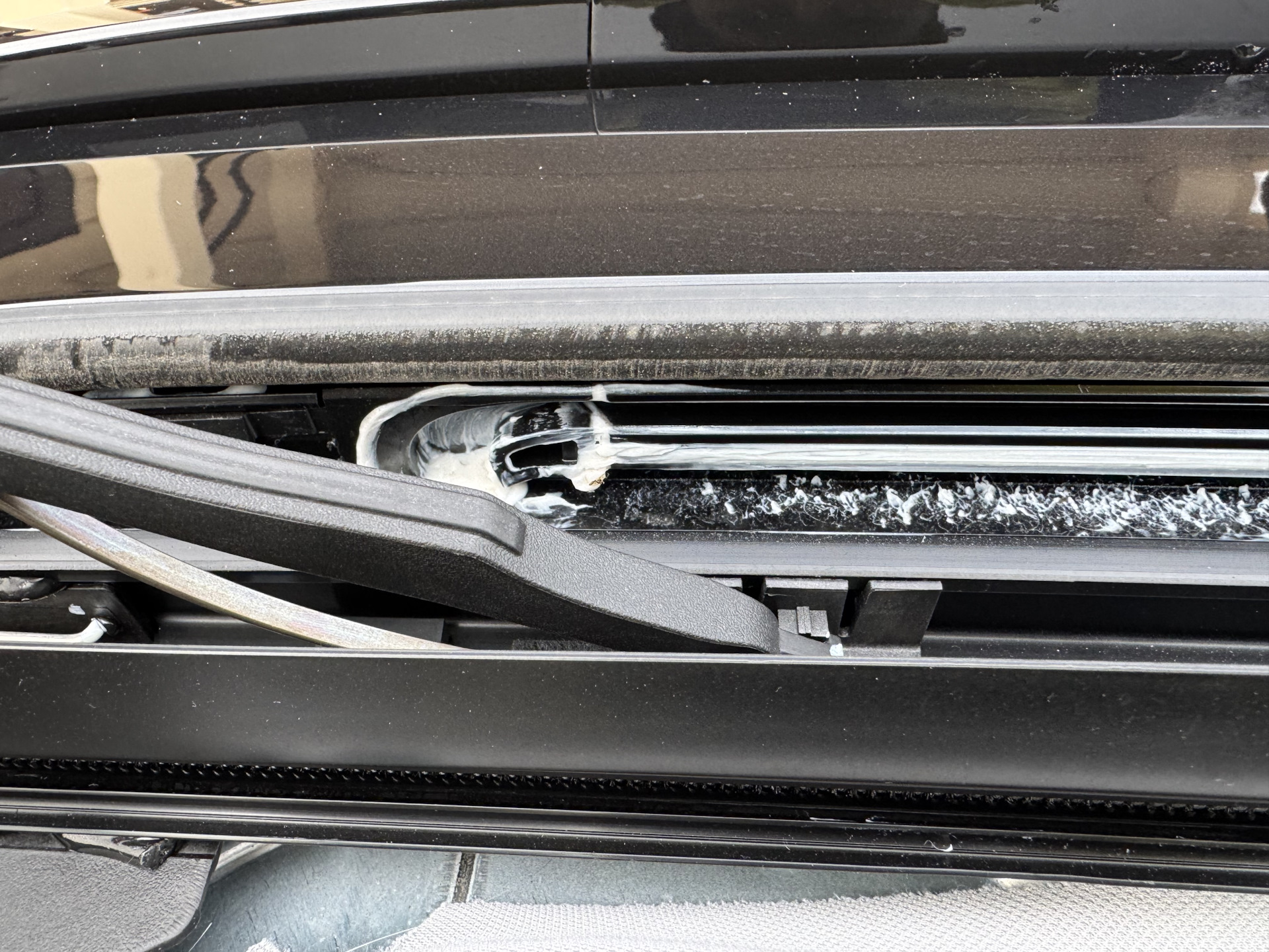

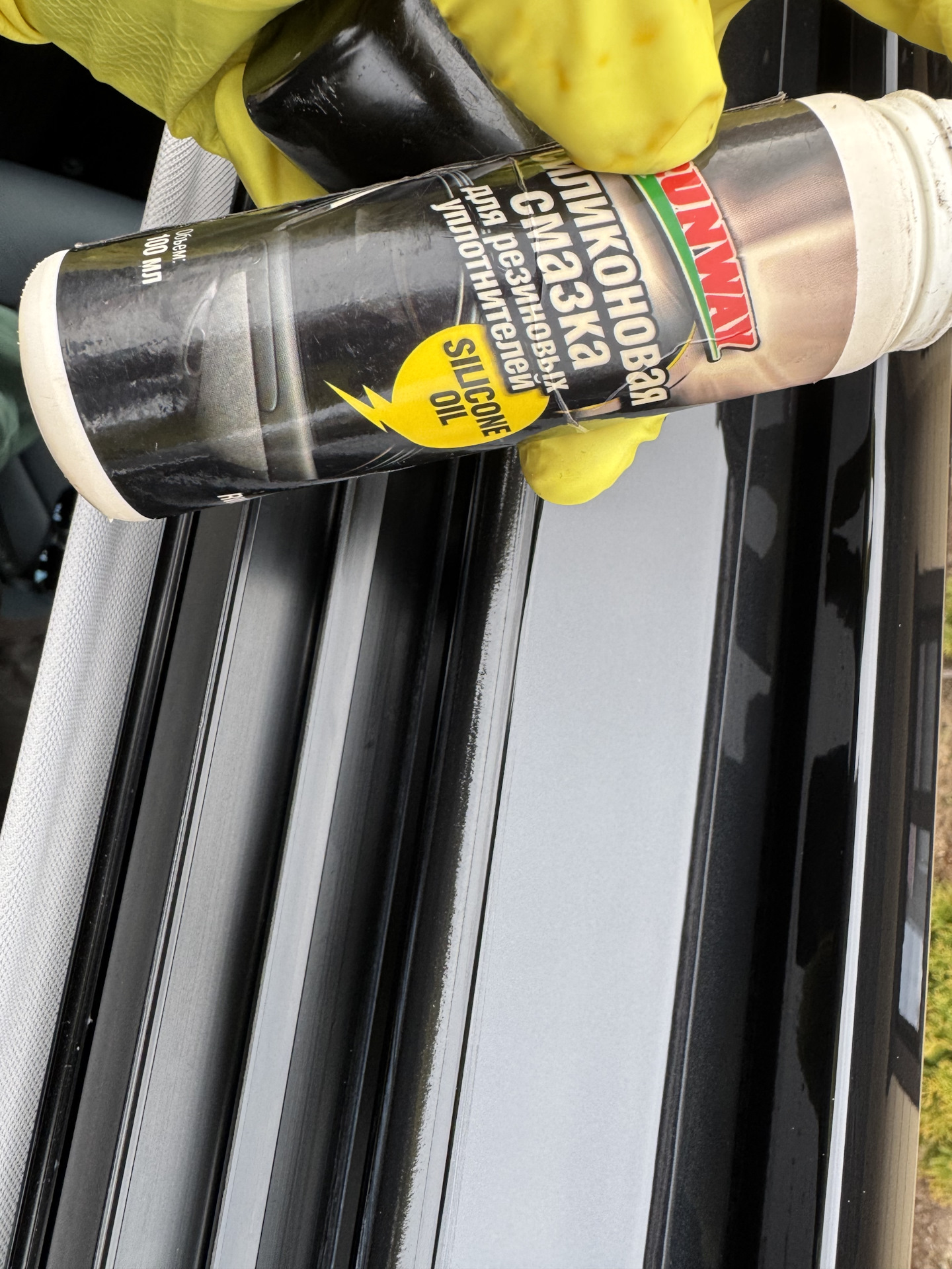

4. Наносим новую смазку на направляющие и полозья, я использовал пальцы для нанесения)) очень удобно, и ватные палочки опять же для труднодоступных мест, куда совсем не достал — побрызгал спреем.
Уплотнитель также смазал со всех сторон.
5. Пару раз прогоняем люк на закрытие и открытие, звук снова стал приятным без шуршания.
Вот вообщем то и всё, спасибо за внимание, всем добра.

И водичку пролить в дренажи надо, на всякий.
