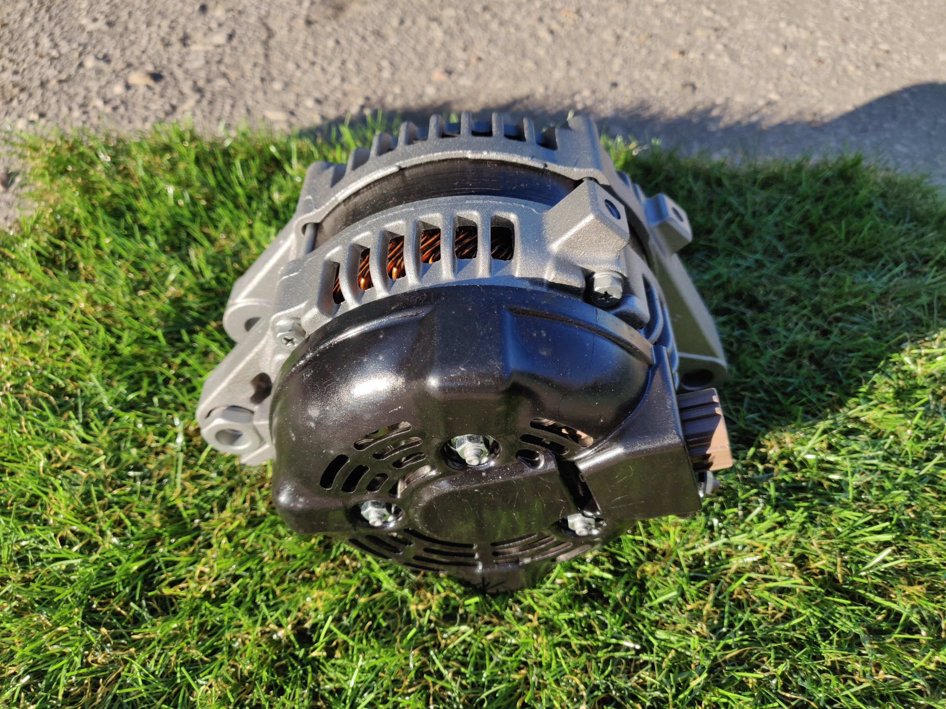

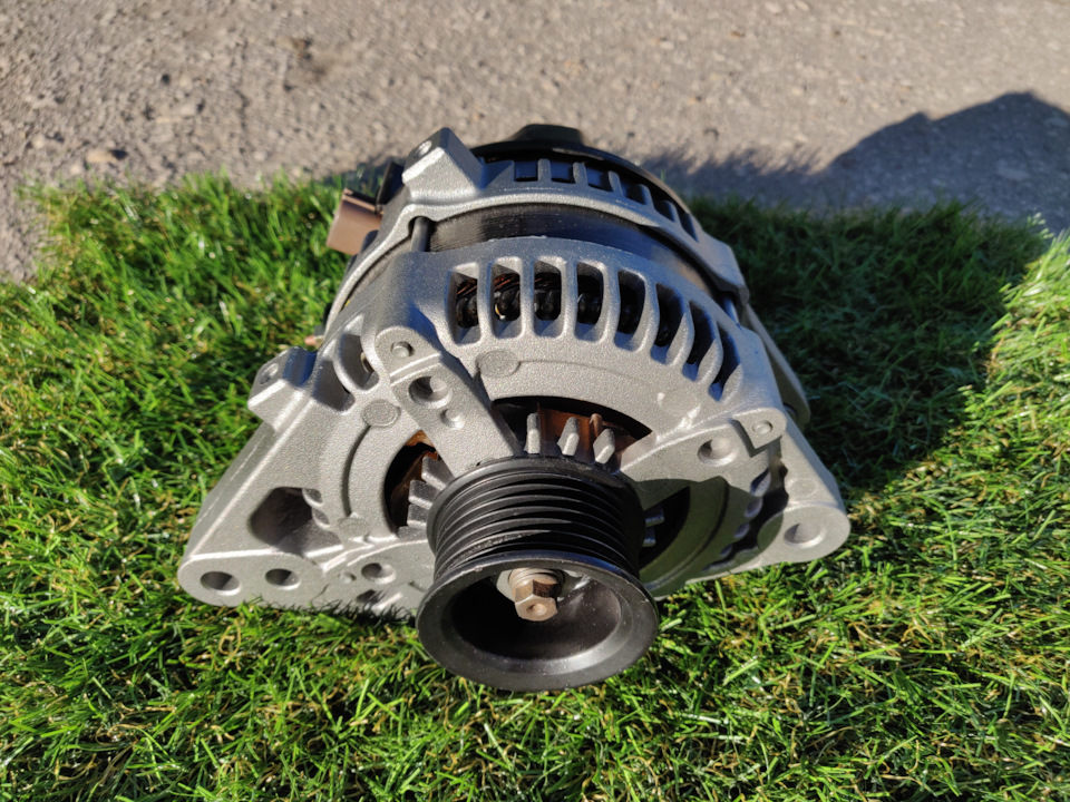

27060-31021, Denso 104210-4870 4Runner GRN215L американец 12V, 130A
27370-31220 Щеткодержатель генератора
Krauf ALN3470 Генератор 12V, 130A
На Prado 120 с двигателем 1GR для Европейского рынка устанавливались генераторы 80А, для Японского 100А. Для США на 4Runner GRN215L с двигателем 1GR 130А. Конструктивно эти генераторы полностью взаимозаменяемы, как по электрической части, так и по расположению крепежных отверстий и параметрам шкива. Отличаются лишь внешними геометрическими размерами в связи с увеличенными обмотками и другими комплектующими внутри. Оригинальный поставщик генераторов для Toyota фирма Denso, сторонние производители имеют более низкое качество.
Генератора 80А крайне не хватает для обеспечения основных потребителей в условиях недостаточных оборотов двигателя, что свойственно городскому режиму вождения. Включение только лишь ближнего света на автомобиле с АКПП, находящейся в режиме "D" при полной остановке и оборотах двигателя 550об/мин, приводит к нехватке вырабатываемой мощности и разрядке АКБ.
Генератор 130А в том же самом режиме АКПП при 550об/мин сохраняет способность заряжать АКБ при включении всех мощных световых и нагревательных потребителей за исключением одного любого на выбор. Данная ситуация маловероятна и у большинства автовладельцев никогда не возникнет. Если АКПП находится в режиме "P" или "N" на холостом ходу количество потребителей не ограничено.

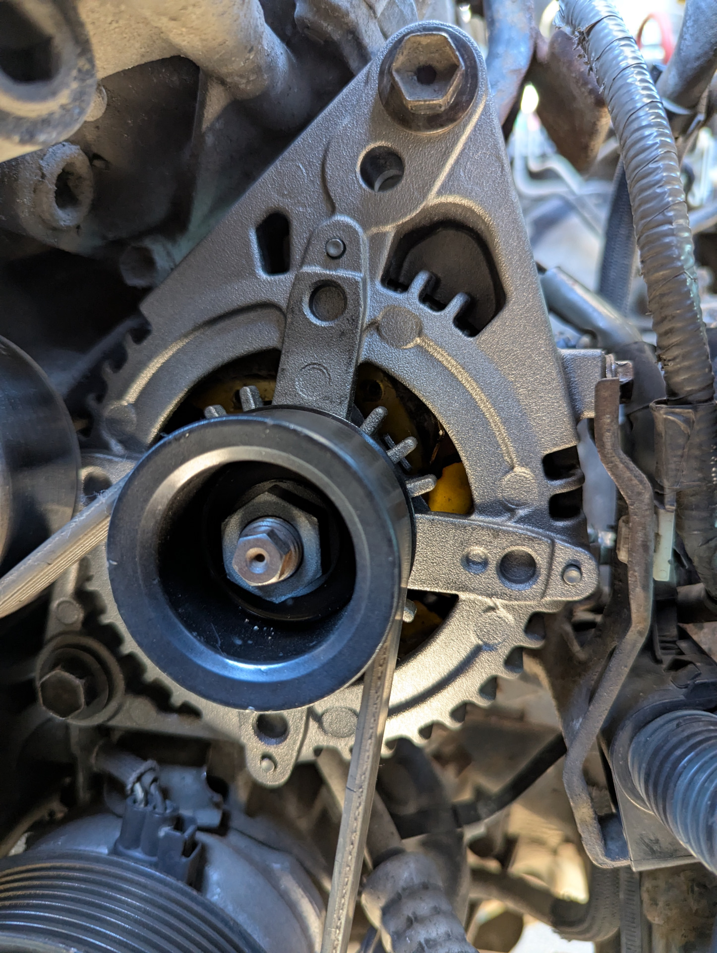

Отсоедините клеммы от аккумуляторной батареи, ее демонтаж не обязателен, но может облегчить процесс замены генератора.
Снимите верхний декоративный кожух двигателя.
Снимите поликлиновый приводной ремень со шкива генератора, для этого поверните против часовой стрелки натяжитель ремня. Болт фиксации ролика натяжителя имеет ЛЕВУЮ РЕЗЬБУ.

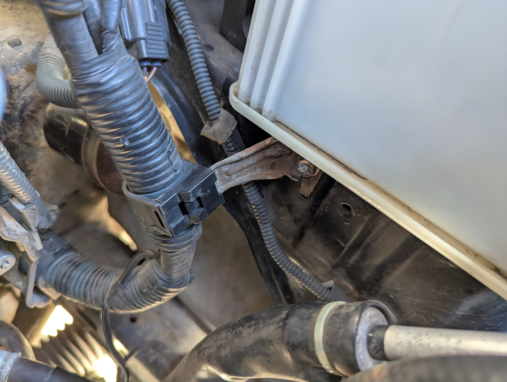

Отсоедините от корпуса генератора разъем, зажим расположен в направлении моторного щита, и основную токосъемную клемму. Колпачок клеммы необходимо приподнять с одной стороны или завести под нее тонкий не острый предмет и поддеть один край. В дальнейшем ее можно снять целиком.
Открутите два болта, крепящие кронштейн электропроводки, с правой стороны генератора. Нижний можно открутить длинным воротком через колесную арку, не снимая колеса. Будьте аккуратны, данные болты подвержены сильной коррозии и их легко повредить.
Отсоедините жгут электропроводки от кронштейна под площадкой АКБ и демонтируйте кронштейн.
Открутите два основных болта, крепящие генератор к корпусу двигателя, и покачивающими движениями выведите его из нижней крепежной проушины.
Держа генератор в положении, как он располагается в моторном отсеке — верхняя крепежная проушина направлена вверх, извлеките его между площадкой АКБ и корпусом масляного фильтра.
Не повредите трубку радиатора кондиционера и кожух вентилятора. Чтобы исключить механические повреждения вероятные места контакта можно заклеить несколькими слоями малярного скотча, по которому корпус генератора будет хорошо скользить. Также это будет полезно при установке нового генератора.

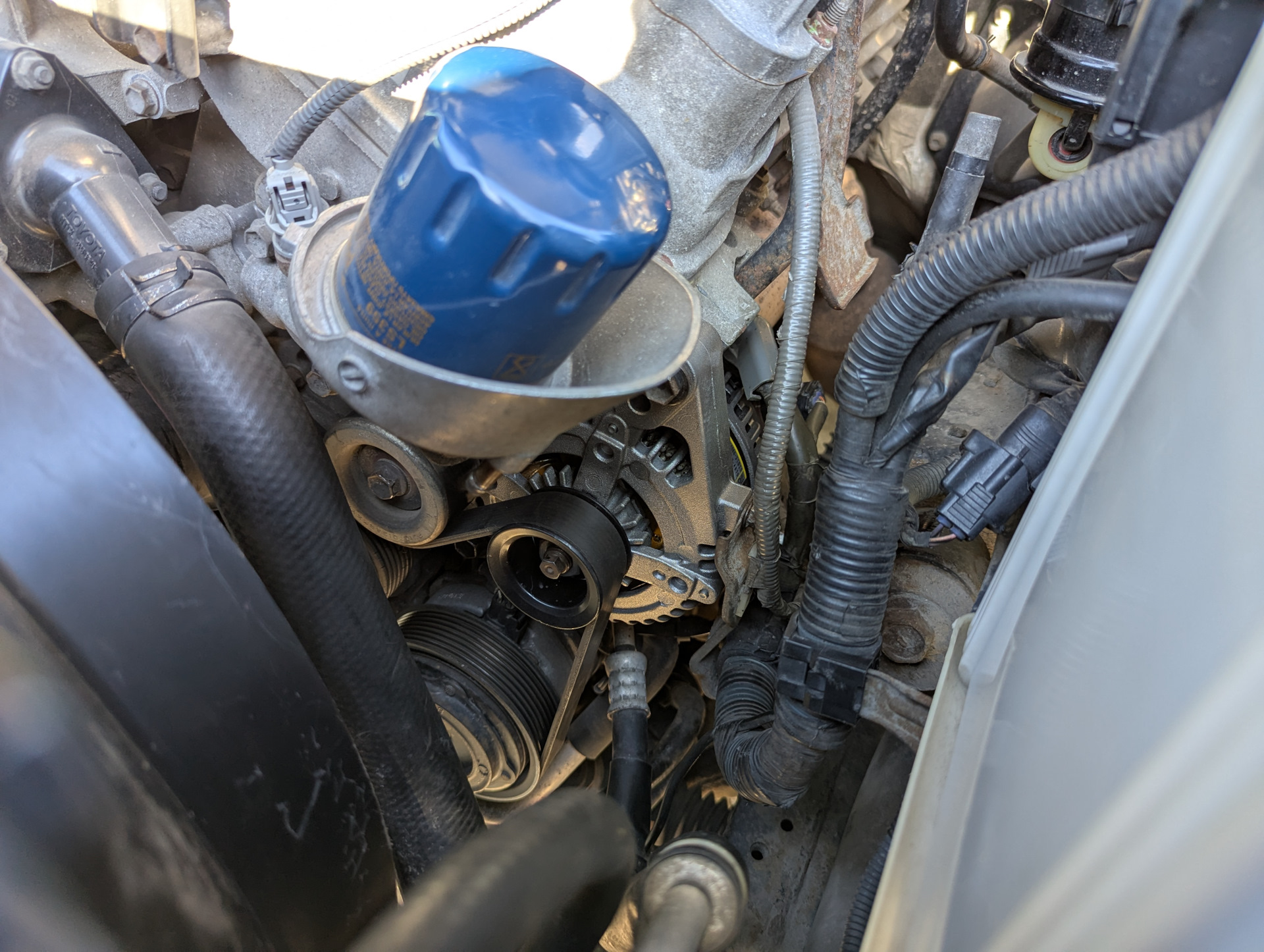

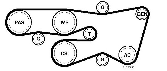

Прокладку приводного ремня необходимо начинать со шкива коленвала. Далее или по схеме или руководствуюсь здравым смыслом: на шкивы с пазами под ручейки ремень ложится ребристой стороной, на паразитные ролики ровной.
Поверните против часовой стрелки натяжитель ремня и отведите ролик. Удобно правой рукой удерживать натяжитель, а левой надеть ремень на шкив насоса ГУРа.

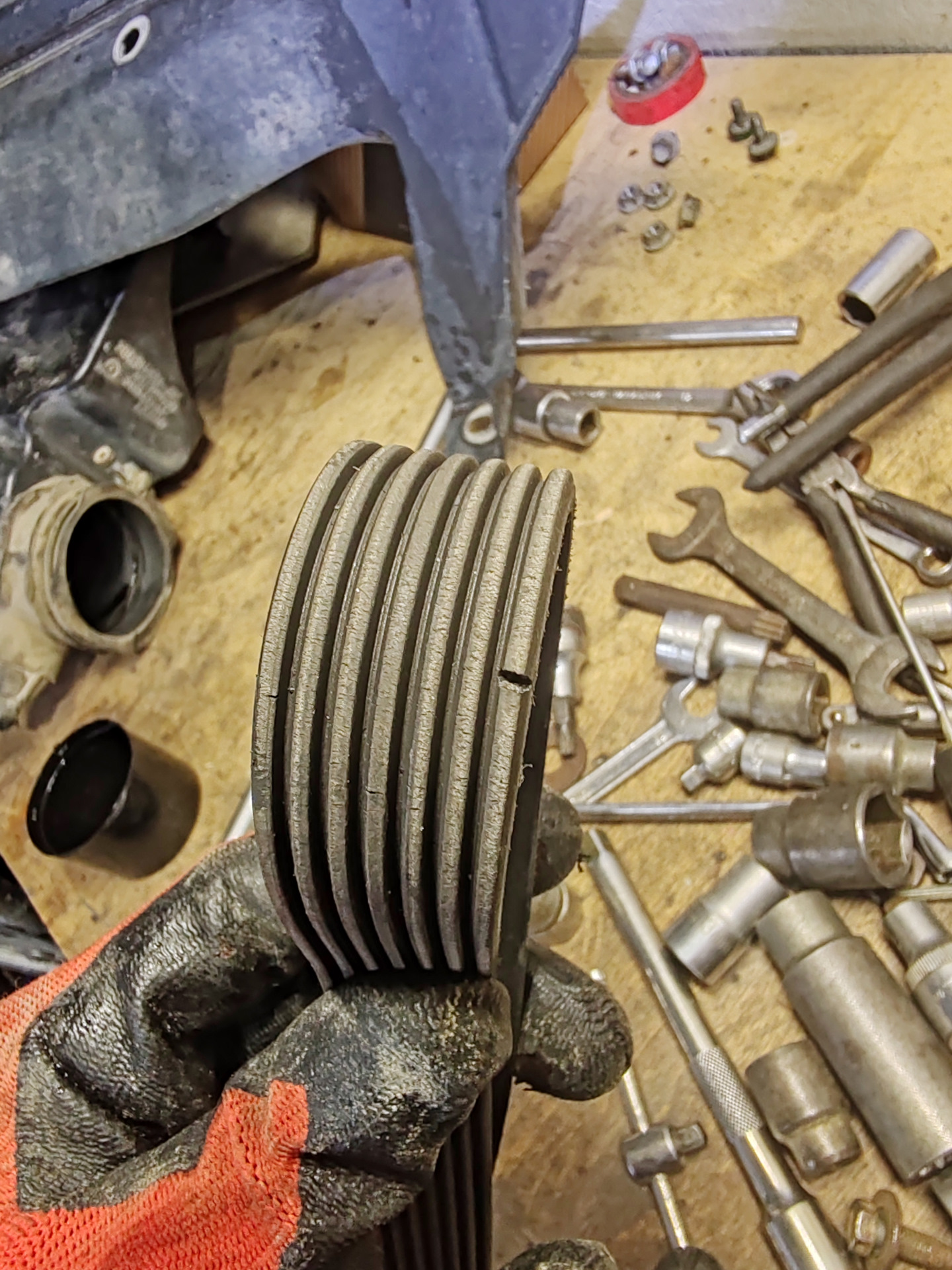

Про ремень хочу написать.)
Тоже стоял с виду неплохой ремень и трещинок на ручейках нет, но при старте был шум, как я думал — роликов, а после замены ремня на новый — при старте тишина!
До этого на дизельном двигателе ремни быстрее устаревали, фирма тоже Dayco, такое наблюдение.

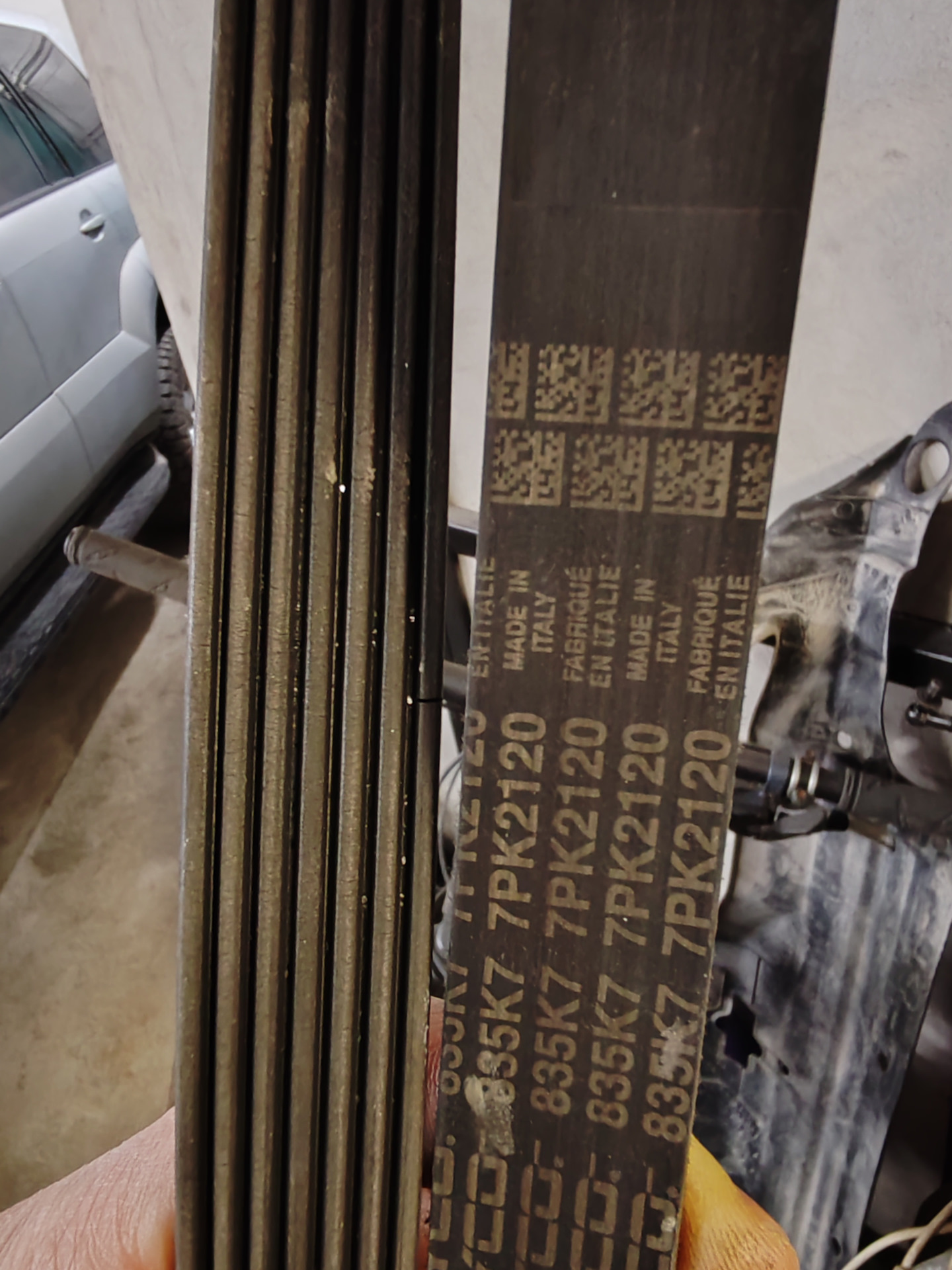

Здравствуйте. Тоже на 130А сменил. Ремень у вас с трещиной. Может стоит поменять?
Как фирмы выбрали? Ремень Dayco Italy, есть несколько трещин только по ручейкам, корд и силовой каркас в образцовом состоянии, маркировка почти не стерлась. Планирую замену в будущем вместе с роликами, которые в данное время тоже в рабочем состоянии.
Dayco 40 тысяч км спустя 🤣, вычеркиваем
Сами направляющие ребра не несут особой нагрузки, поэтому не имеют корда усиления. Если образовалась трещина на тонком месте, но основа в отличном состоянии, то данный ремень будет выполнять свои функции точно так же, как и новые. Расслоение или разрыва корда на Dayco с большими пробегами не встречал. А ремни со множеством трещин видел часто. Кроме того, есть регионы, где запуск мотора происходит при сильной отрицательной температуре. При которой свойства резины резко изменяются. Но сейчас Dayco made in Italy найти сложно.

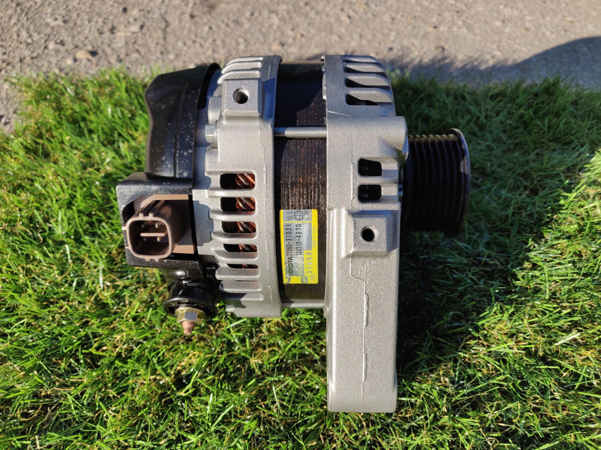

Тоже заменил свой, на 130й Крауф!
О нем есть разные мнения, какая у Вас наработка? Denso 104210-4870 крайне редкий генератор, бывает БУ с разборок СНГ.
Свой привез из США.
Пользую не долго, полгода.

я на крауфе 130А около 55-60т.км прошел, все хорошо, но периодически пытаюсь найти оригинальный генератор на 130А, как у вас
Данный генератор найти у нас задача такая же сложная, как найти Rays TE37 в достойном состоянии и не за 200.000р. Именно столько сейчас стоит такой новый генератор. В 2021 у нас он стоил 45.000р, тоже казалось дорого. Поэтому мне его доставили из США, с родины, так сказать.

Оригинальный щеткодержатель куплен, в дальнейшем почищу и переберу генератор. Но на 80А уже не вернусь.
Проводил ревизию генератора пару лет назад. Но нелишним булет вспомнить как и в какой последовательности делается. Новичкам хорошая инструкция.
