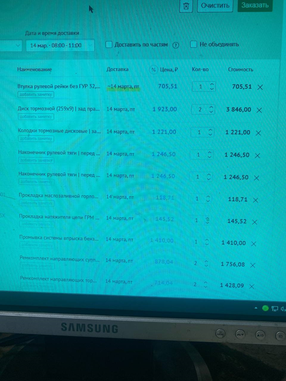

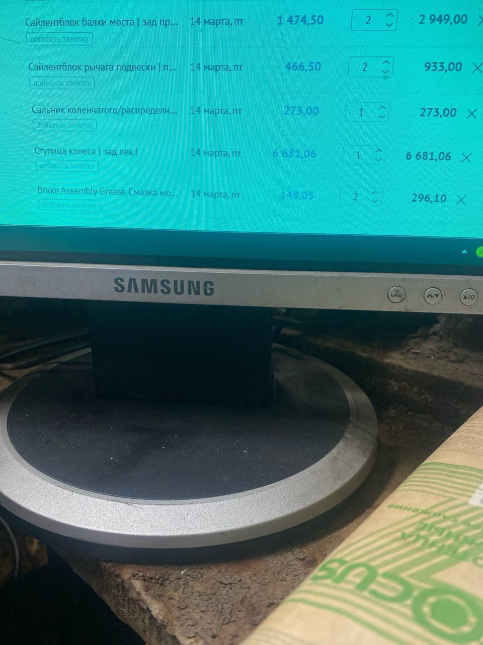

-Ремонт заднего правого суппорта;
-Ремонт направляющих тормозов в круг;
-Замена троссов ручника;
— Замена задней левой ступицы (как раз таки та самая проблема с датчиком АБС);
-ТО впрыска (низкие обороты)
Как оказалось низкие обороты были связаны с засраными форсунками впрыска топлива и дроссельной заслонкой.
-Ремонт течи заливной коробки ДВС;
-Ремонт течи натяжителя ГРМ;
-Замена передних сальники коленвала;
-Ремонт рулевого наконечника;
-Ремонт люфта в рулевой рейке;
-Замена сайлентблоков задней балки и передних рычагов передние;
-Переборка и ТО задних суппортов;
-Ревизия тормозных механизмов с заменой тормозной жидкости
-Замена задних тормозных дисков и колодок.
На данный момент времени это все необходимые работы в автомобиле и я надеюсь, что так оно и есть.
Все вместе с работой обошлось мне около 50000 рублей.
