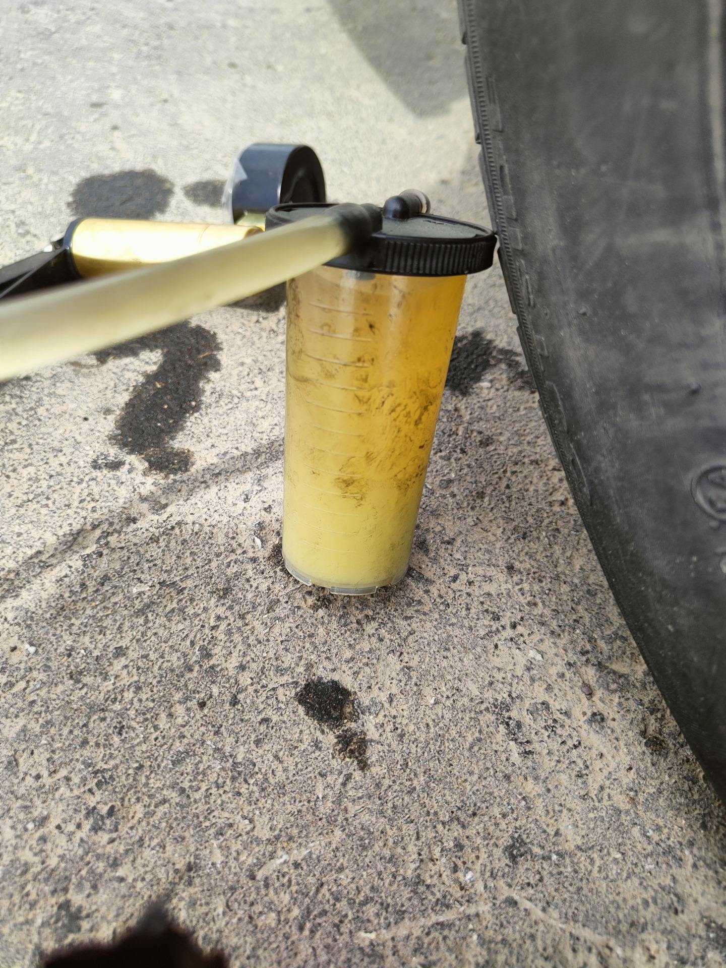

Добрался до замены тормозной жидкости. Предыдущая замены была 4 года назад.

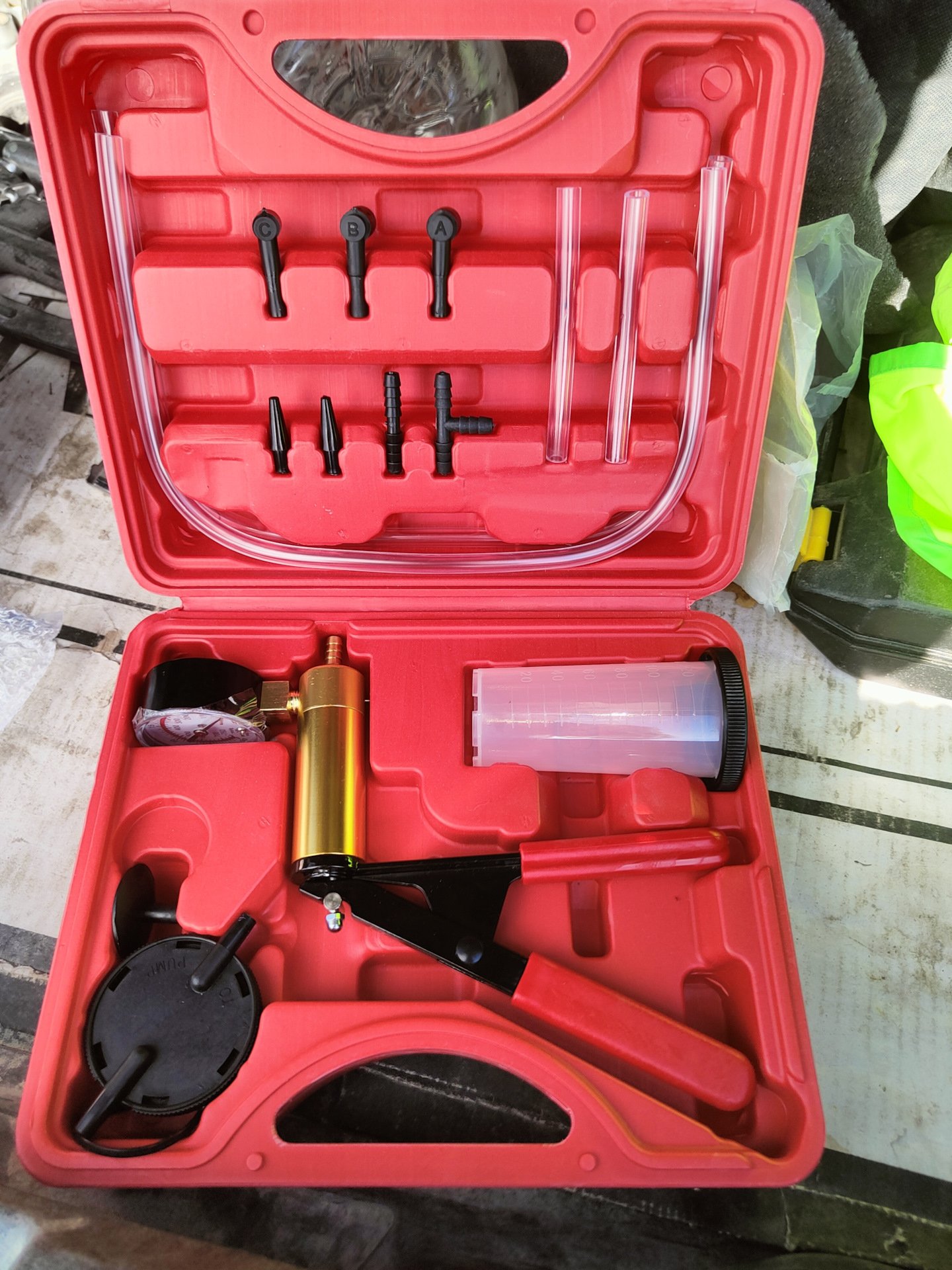

Замену производил ручным вакуумным насосом.
Удовольствие конечно сомнительное, в следующий раз наверное обращусь в сервис для замены)

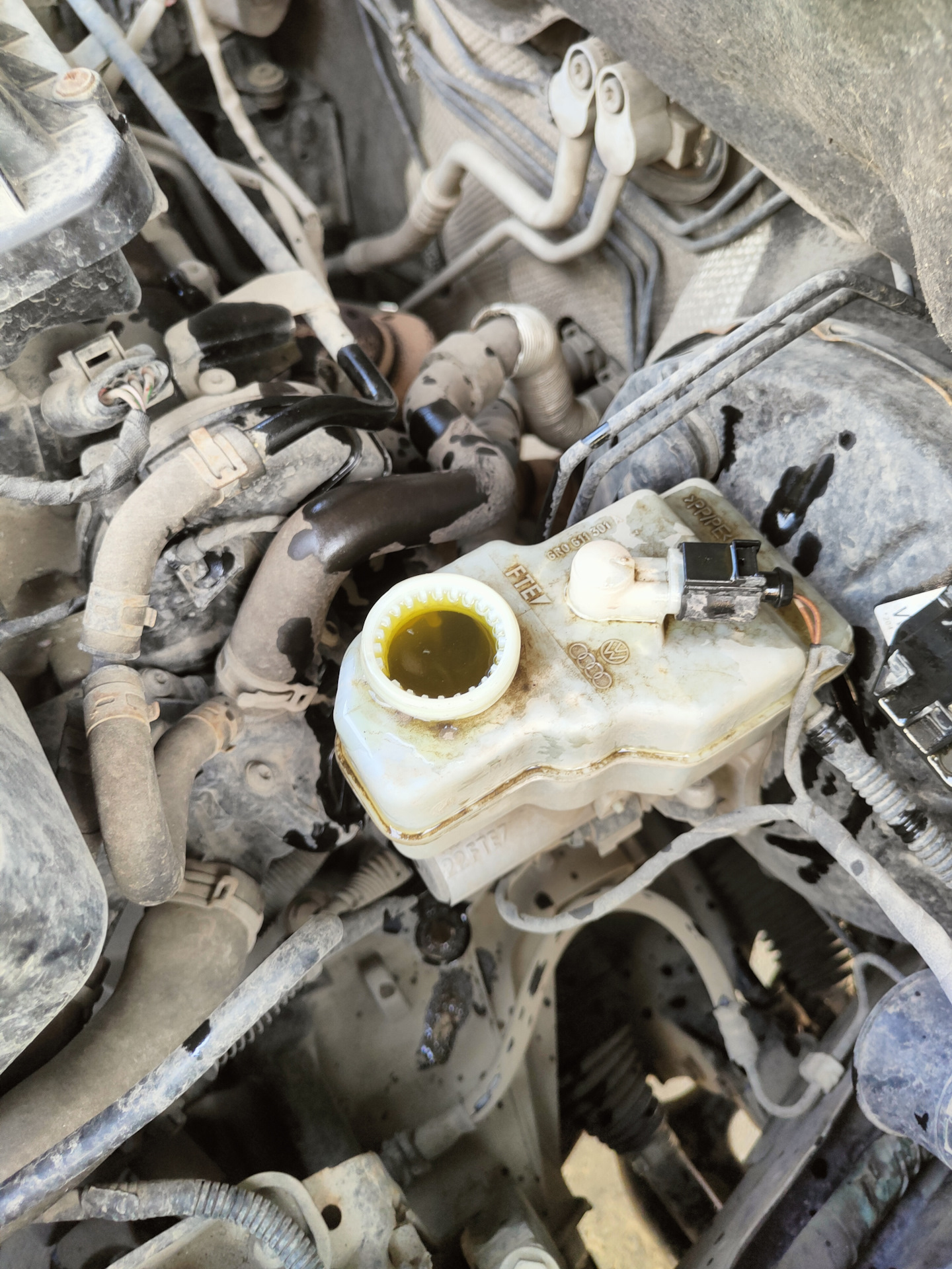

В целом ни чего сложного. Вынимаем сетку, вытаскивается ускогубцами, хватаем и смелее тащим вверх, сидит достаточно плотно. Потом откачиваем старую жижу.
Всего с бачка слилось 400мл
Далее заливаем новую жидкость до краев бачка и начинаем сливать старую жижу с магистрали.
Последовательность стандартная:
Правое заднее-левое переднее- левое заднее-правое переднее.
Снимаем колеса, чистим штуцера и снимаем резиновые заглушки. Штуцера откручиваются ключём на 11.
Откручиваем на 1-2 оборота, на штуцер крепится трубка насоса и начинаем потихоньку качать. Важное замечание: при таком способе прокачки будут идти пузыри, воздух затягивается из под резьбы штуцера, убедиться в этом можно налив тормозную жидкость на резьбу, пузыри сразу пропадают. Если система работала исправно и не хватанула воздух при замене, воздух в системе не появится.
Я очень грубо посчитал объем который необходимо слить с задних тормозных механизмов, взял длину магистрали 4.5м и внутренний диаметр 5мм (больше действительного) получается около 80мл, по этому слил по 100мл. После каждой прокачки подливаем жидкость в бачок, следим за уровнем.
На задних тормозах жидкость была темная и было видно мусор, после прокачки жидкость стала светлой.
На передних колесах жидкость сразу шла светлой.
В последнюю очередь прогнал магистраль сцепления, там жидкость была очень странная, похожа на эмульсию.
Слил побольше на всякий случай.
Несмотря на использование насоса, всеравно весь уделался тормозухой. чисто выполнить замену не получилось. Ещё замечание к самому насосу, уплотнительное кольцо на стаканчике разбухло от тормозной жидкости и иногда стало всасываться, прерывая вакуум, приходилось поправлять.

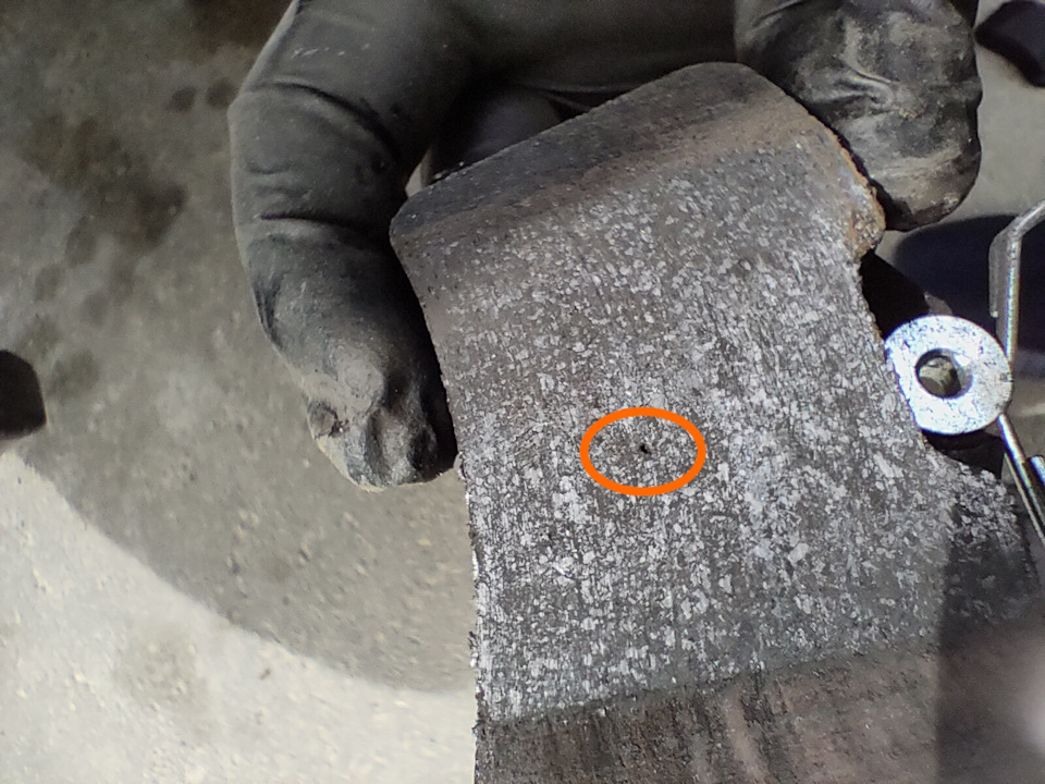

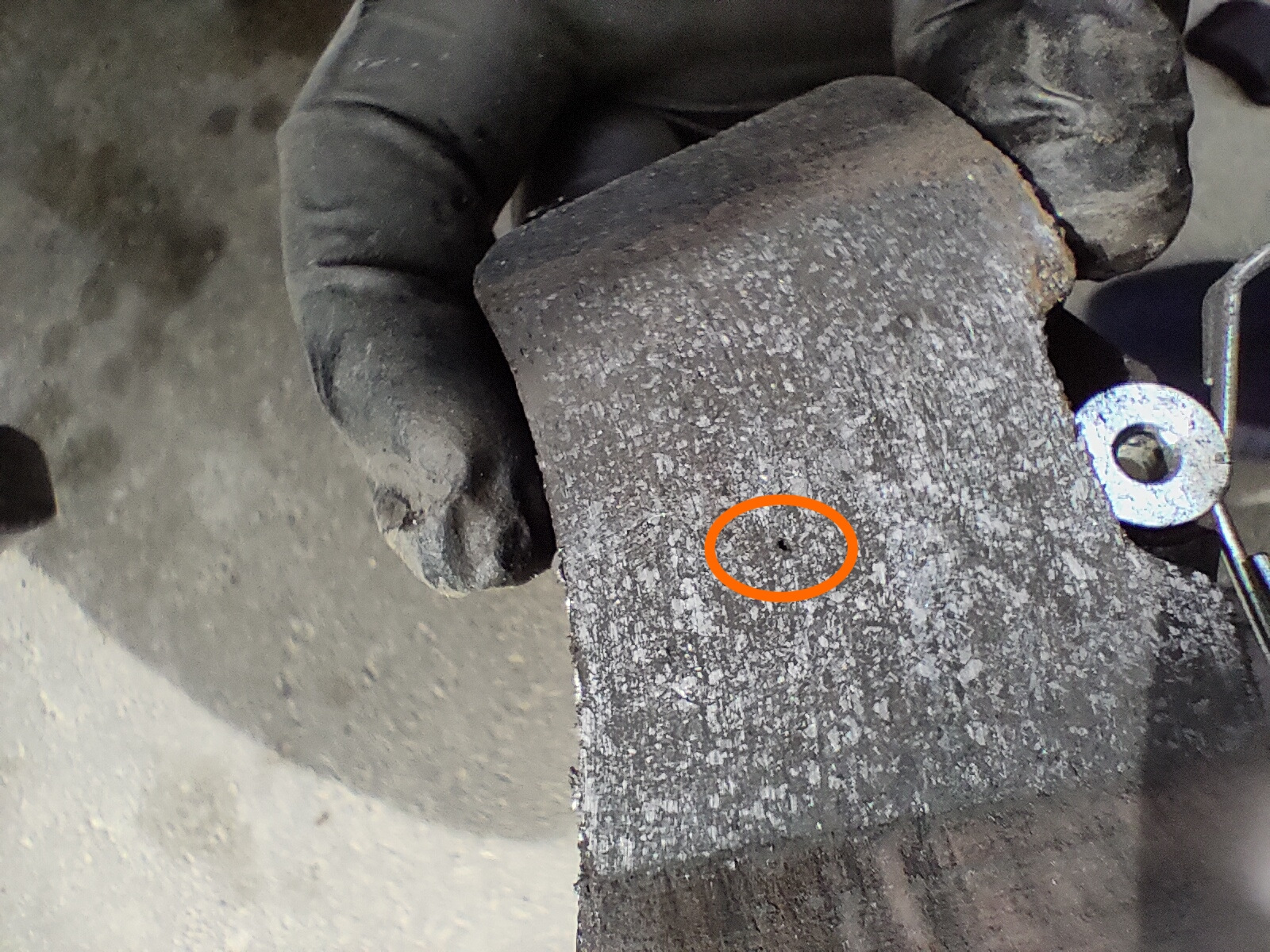

При снятии заднего колеса обнаружил большую риску на новом тормозном диске, как будто что то попало под колодку, по этому пришлось снять суппорт.
После разбора оказалось что действительно что то было на колодке, но выпало при снятии, след на колодке остался. Хорошо что заметил.
Поездил, потормозил, тормоза работают, но разницы по сравнению со старой жидкостью не ощутил вообще)
Тормозная жидкость BREMBO L04010 -800р
Ручной насос -1100р
