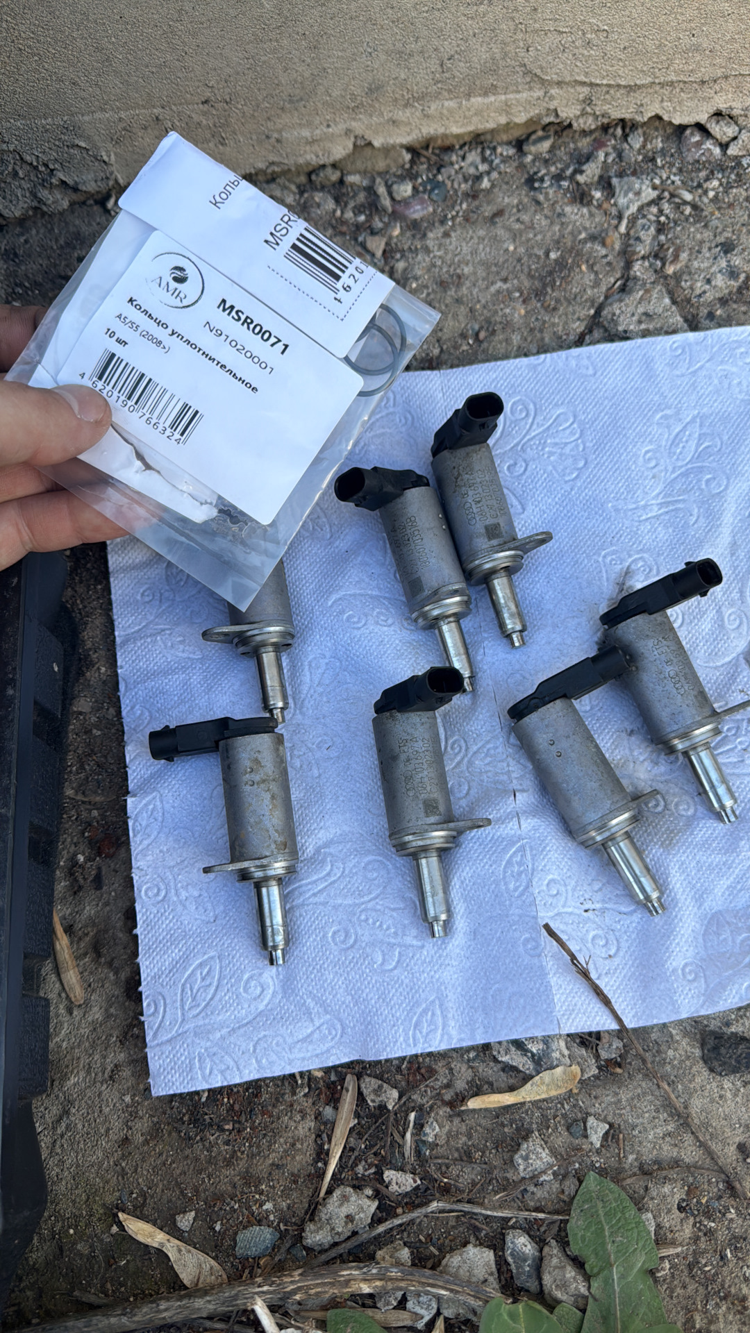

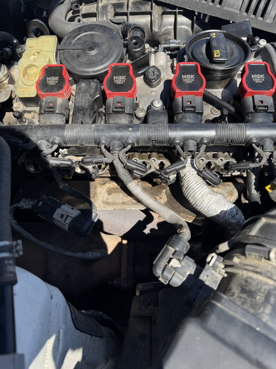

Всем привет, недавно обнаружил что стало сопливить масло из клапанов. Заказал уплотнительные кольца, заменил.
Клапана были немного в нагаре, почистил. Трудного ничего нет, каждый клапан держится на 1 торкс болте, всего их 8 штук.

Заказал резинки, отдал 1700 за 8шт, поменял за час буквально, все вычистил, промыл, отъездил уже 2 недели и там все сухо)
Нифига себе резинки дорогие у тебя какие то)
По 210 1 штука на экзисте была, пришлось брать )
А у меня 48руб одна 😂 вроде масло не бежит, если побежит, обновлю пост)
Аналогичное проделывал, у всех сопливит когда резинки высохнут
Да, они у меня дубовые были.
