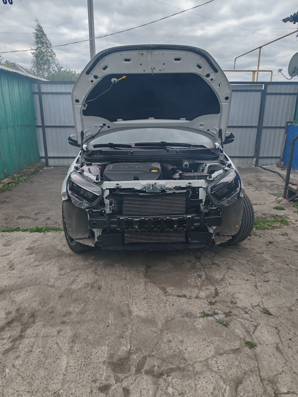

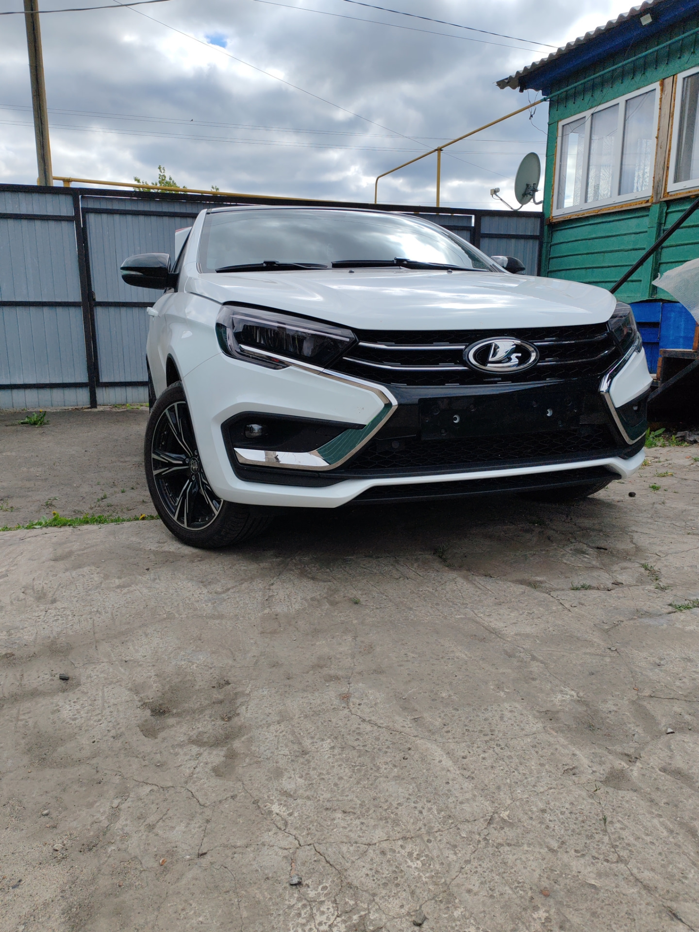

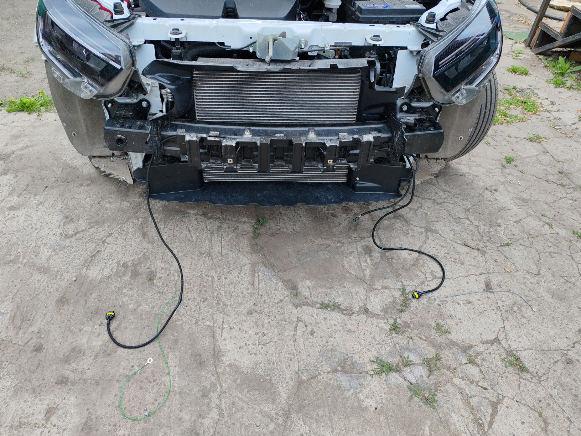

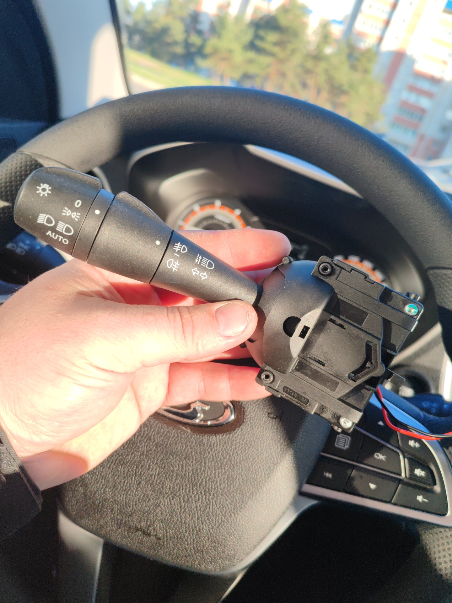

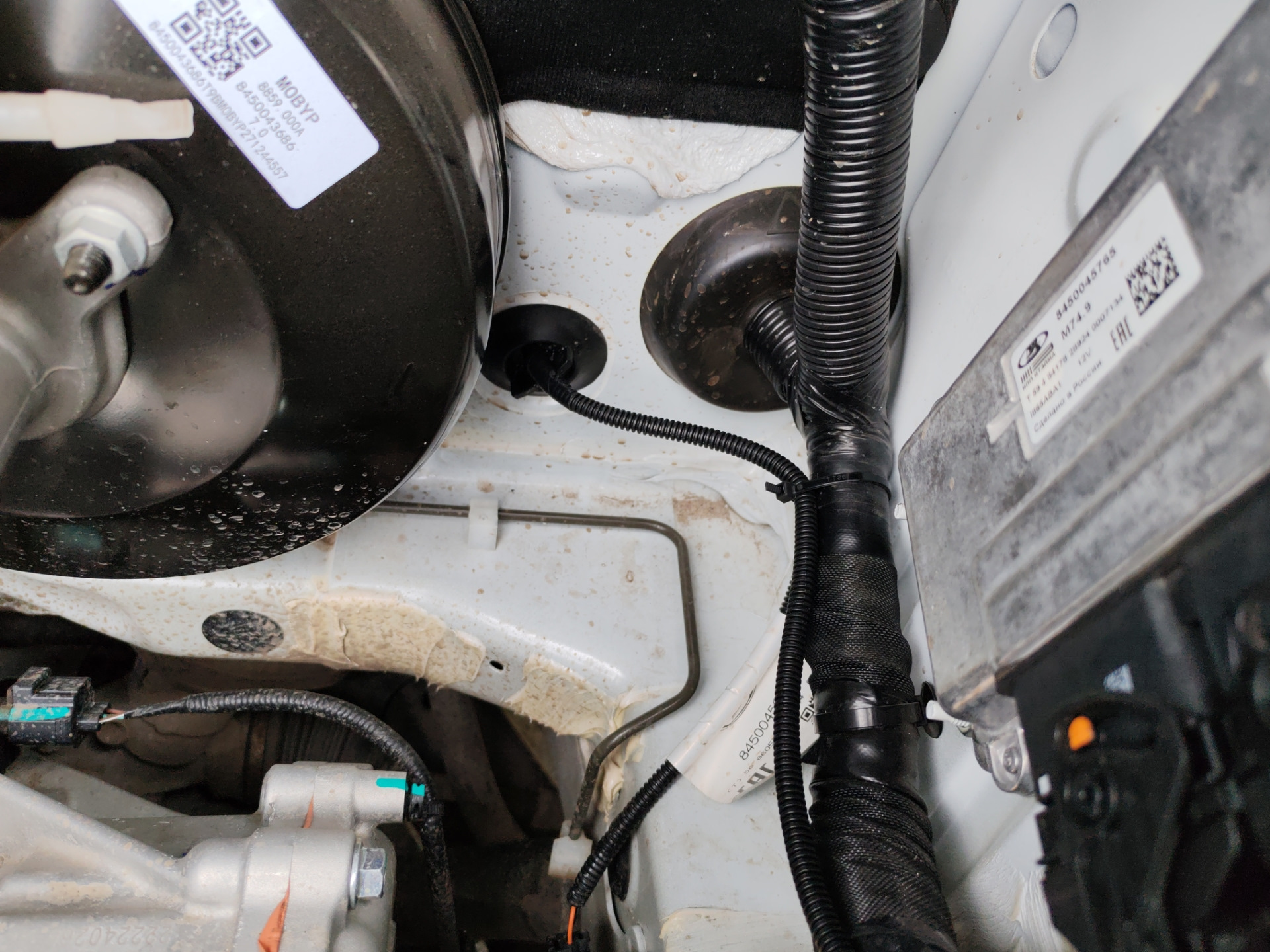

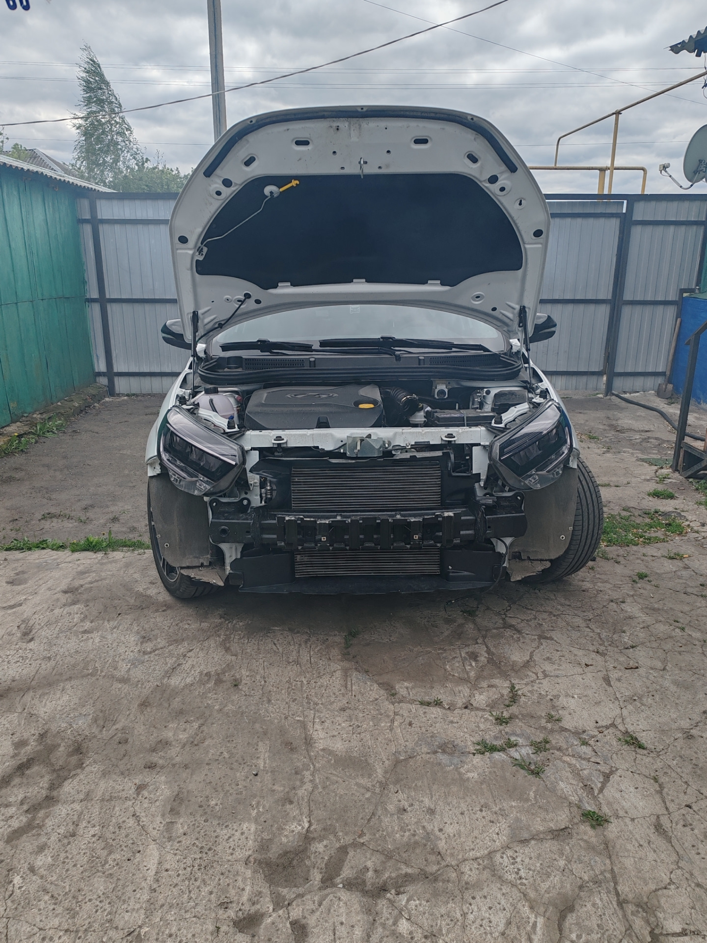

Установил птф по штатной схеме через блок ВСМ, птф заказывал на озоне ozon.ru/t/zDRb21R, рамки под птф так же на озоне ozon.ru/t/BFHoNaH, проводку преобрел на авито, там же и подрулевой переключатель, расписывать не буду что да как информации в сети полно.

Рискованные вы мужики берёте левые птф и подсоединяете по заводу через блок кузовной электроники. Там допускается максимум до 19 ват в сумме двух птфа вы ставите 30 40 50 ват.
Я поэтому через кнопку делал.

В этих птф и нет в сумме больше 19 ватт, даже если написано то это вранье. На Сал Мане тоже написано 50/70 ват, по факту 8-12 .

Интересно, из какой тех.документации взято, что 19 Вт в сумме? Или каждая до 19 Вт?
В 22 году планировалось что ставить будут valeo они каждая по 8 ват сейчас на линии ставят Дмитровградские они по 6 ват каждая. Это я к тому что у птф по заводу нет своего реле в ящике с предохранителями, а управляет ими микро реле в блоке бсм
Это все понятно. Не понятно откуда такая точная цифра — 19Вт, а еще мнения специалистов расходятся, кто-то говорит, что на две, а кто-то, что каждая до 19Вт.
Эта инфа от людей каторые занимаются ремонтом и дооснащением вест нг сам недавно ставил птф по заводу и человек который делал показал мне блок бсм на ремонте у него где сгорело микрореле из за того что человек поставил птф по заводу 45 ват проработало у него 3 месяца
У меня не стоит вопроса про то, что 2 ПТФ по 80Вт воткнуть через блок БСМ. У меня вопрос в другом, есть ПТФ мощностью 10-12 Вт, так вот, если блок перевариваривает до 19Вт всего — тогда не подойдут, а если каждая — то легко.
Уважаемый Turbomotor-412 говорит, что до 19Вт каждая. Вот и вопрос кому верить, а тех.документации, которая сняла бы этот вопрос — никто не показывает.
