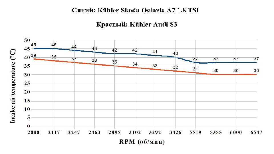

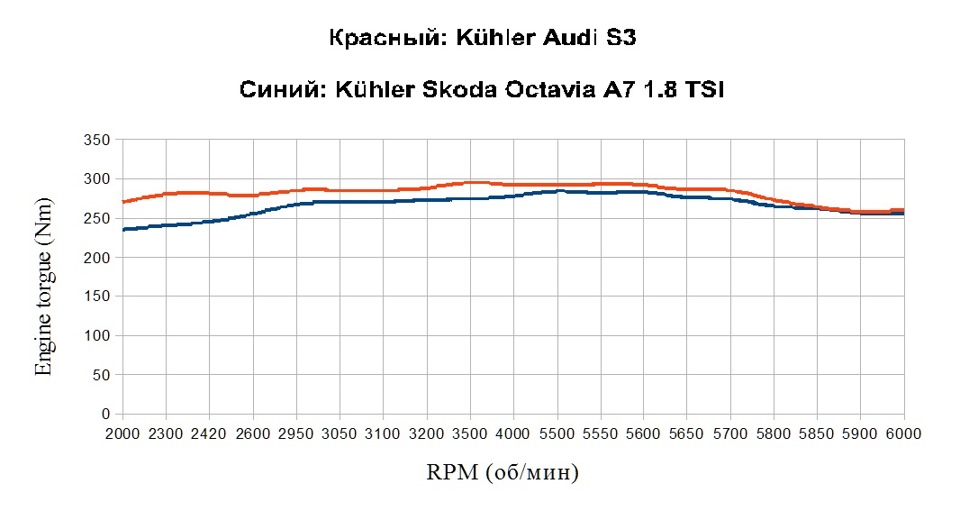

После замены интеркулера появилась возможность снять логи через Vag-com, обработать полученные данные и обнародовать.
Хочу выразить ГИГАНТСКУЮ благодарность Александру SkelaSkoda за помощь в проведении замеров, построении графиков по данным и за приятное общение!
Итак, снимали логи ДО замены, на стоковом кулере и спустя некоторое время уже на НОВОМ.
Условия при которых они проводились:
— один и тот же участок дороги;
— наружняя температура +24 +/-1С;
— одинаковая загрузка машины;
— бензин 98 Shell V-Power racing около 10 л в баке;
— разгон с 2000 до 6500 об/мин на 3-й передаче;
— ESC off;
— непосредственно перед стартом выключались климат и мультимедиа.
Теперь графики
По собственным ощущениям, машина стала бодрее ехать, даже на высших передачах. По расходу топлива пока изменений не заметил.
Выводы пусть сделает каждый сам для себя. Конструктивная критика всегда приветствуется!
До новых встреч!

Поставлю вопрос иначе.Текст текстом, а замеры по динамике, моменту и т.д…с кульком сток и энтим будут нелишними, читоб осознать нужность доработки…
Нужность данной доработки для себя уже давно определена. График момента чем не устраивает? Не собираюсь никого уговаривать на его установку.

Чот разницы не увидел…один с45 снизил до37 получилось8 гр
Другой с39 до 30 получилось 9 гр.
А то, что начальные и конечные точки разные, нет?
Весьма репрезентативные данные!

Было 4-5 заездов на каждом, данные не сильно в них разнятся. Кстати температура на впуске сильно ползет когда авто стоит на месте с работающим климатом (51 градус воздух на впуске) и чем быстрее едешь, тем быстрее она падает.

Если бы интересовала только температура впуска, так и делали бы, но кроме этого смотрели крутящий момент, расход воздуха и прочие параметры, которые снимаются в основном на 3-й передаче.
