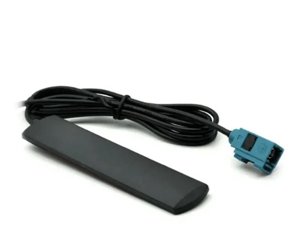

LTE антенна (длинна провода 2 м.)

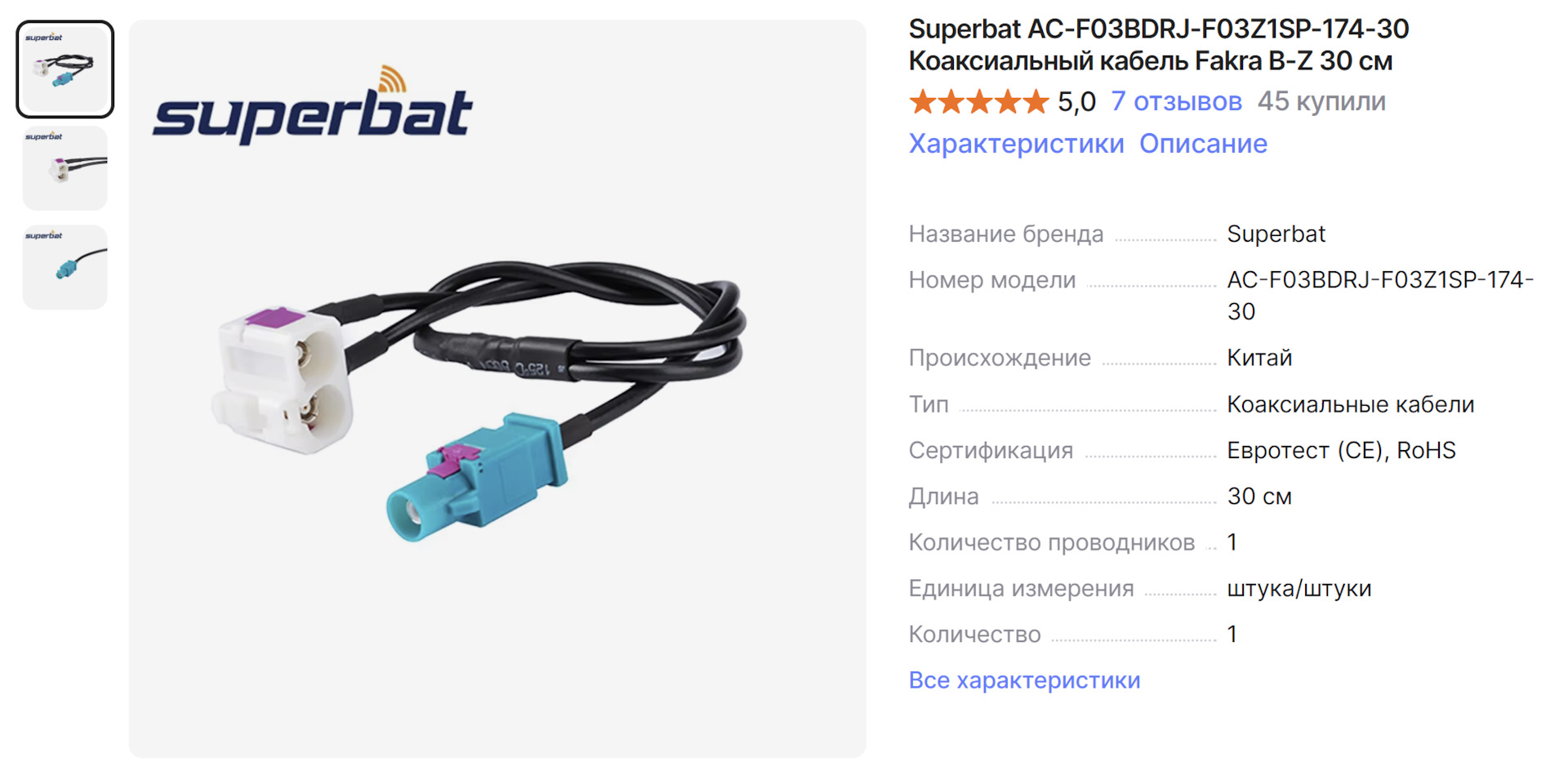

Переходник с 2х LTE выходов от блока MIB на одну LTE антенн

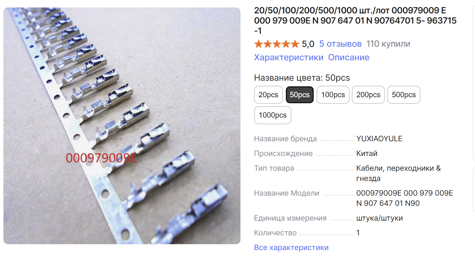

Пины для изменения проводки

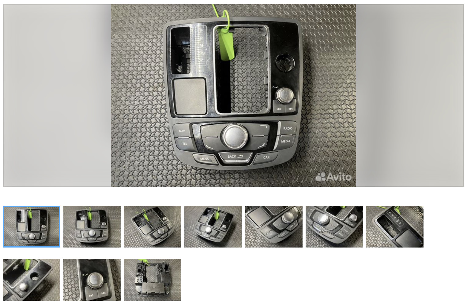

Панель кнопок с тач-панель — 4G1919610A. Еще подходит 4G1919610C. Это панели от MMI 3G, может даже от MMI 3G+ ). На новой панели функциональные кнопки были черными, а мне больше нравятся серебристые. По этому я переставил плату из новой панели в свой корпус

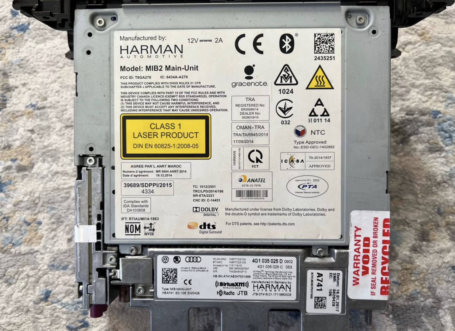

Сам MIB2 — 4G1035025D (американская), Еще должны подходить 4G1035025B и 4G1035044C

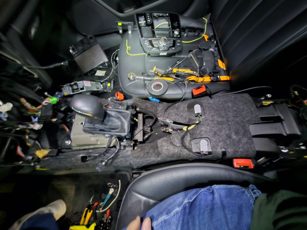

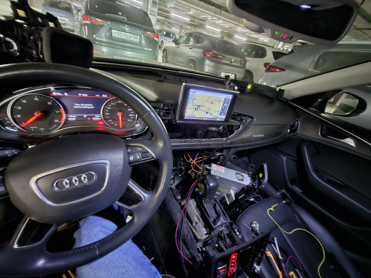

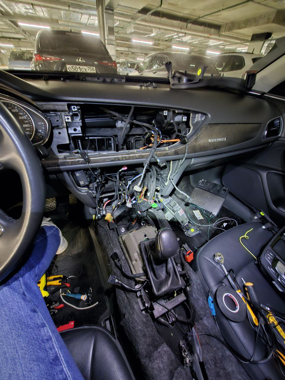

Дальше я разобрал пол машины), а именно — центральную консоль, блок климата спереди, магнитолу, передние воздуховоды, дисплей и приборную панель, бардачок (в него планировал воткнуть блок AA/Carplay).
После разборки я начал докидывать антенны и протягивать доп. провода.
LTE-антенну установил сразу за приборной панелью. Встала хорошо, ничему не мешает.

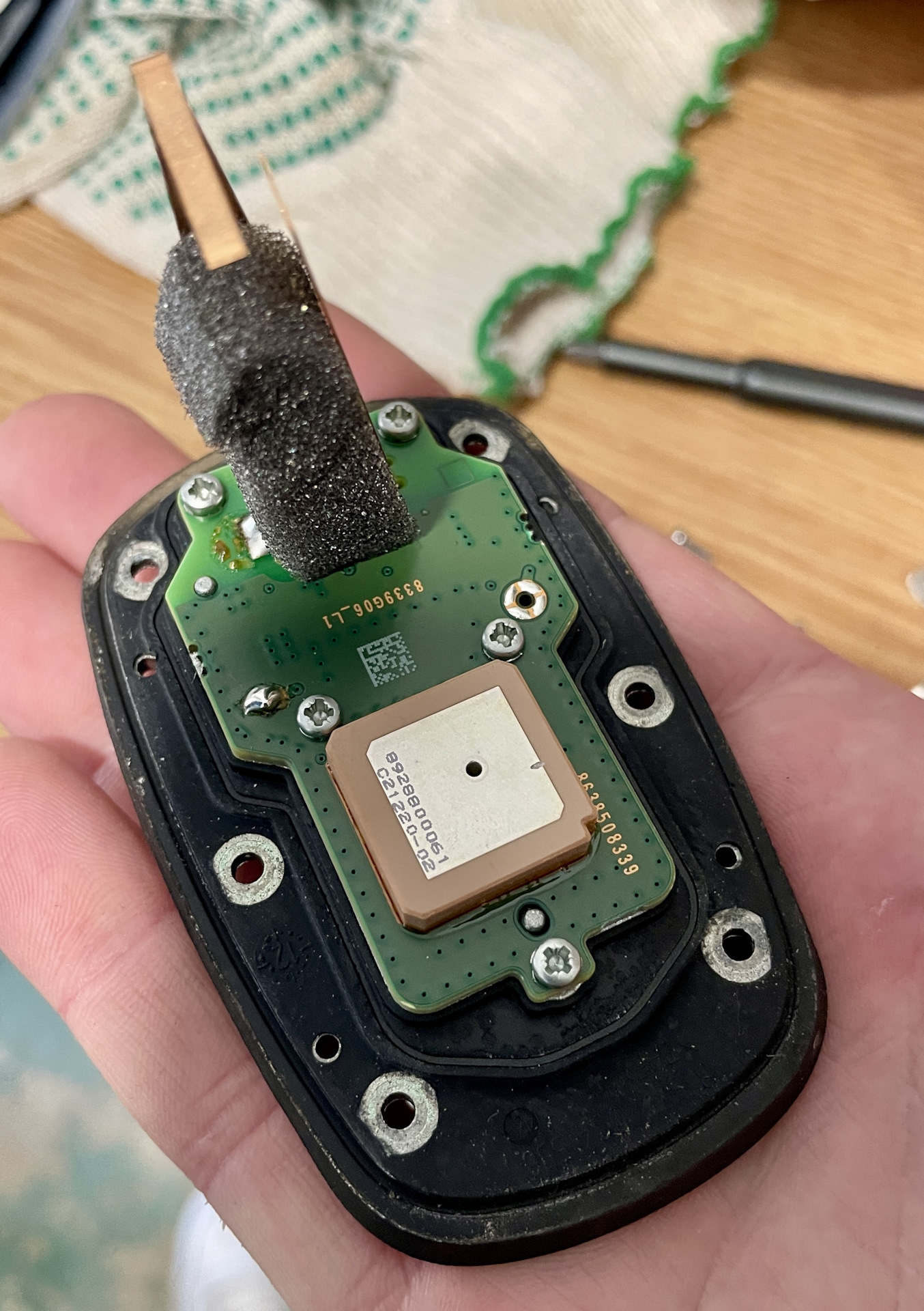

GPS-антенну установил на корпус правого воздуховода. Поленился разбирать стойку и хотелось, чтобы антенна смотрела вверх, а не в землю.
Дальше я переставил тач-панель из купленных кнопок в свою клавиатуру т.к. мои серебренные кнопки мне нравятся больше.

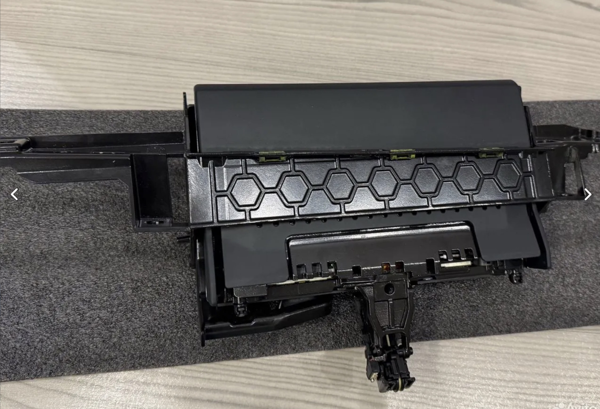

USB разъем с блоком для AA/Carplay установил в бардачок, левее от подсветки.
Добавил оптику от приборки к MIB2 и перешел к процессу перепиновки quadlock'а. В какой-то момент я понял, что переставляю пины неправильно и надо бы вернуться в исходное состояние, но какое оно — хз :)
Спасибо Slavyan7373 и разборке dbm.by, за то, что помогли восстановить изначальное состояние.
Собравшись с новыми силами, я таки смог перепиновать разъем. Подсобрал все, попытался включить и все завелось (как я думал на тот момент). Ниже несколько фото "на память"

MIB был американским, по этому необходимо его разлочить. Я знаю 2 варианта:
1. Снять защиту компонентов через ODIS
2. Пошить хакнутую прошивку AIO.
Я пошел по 2му пути.

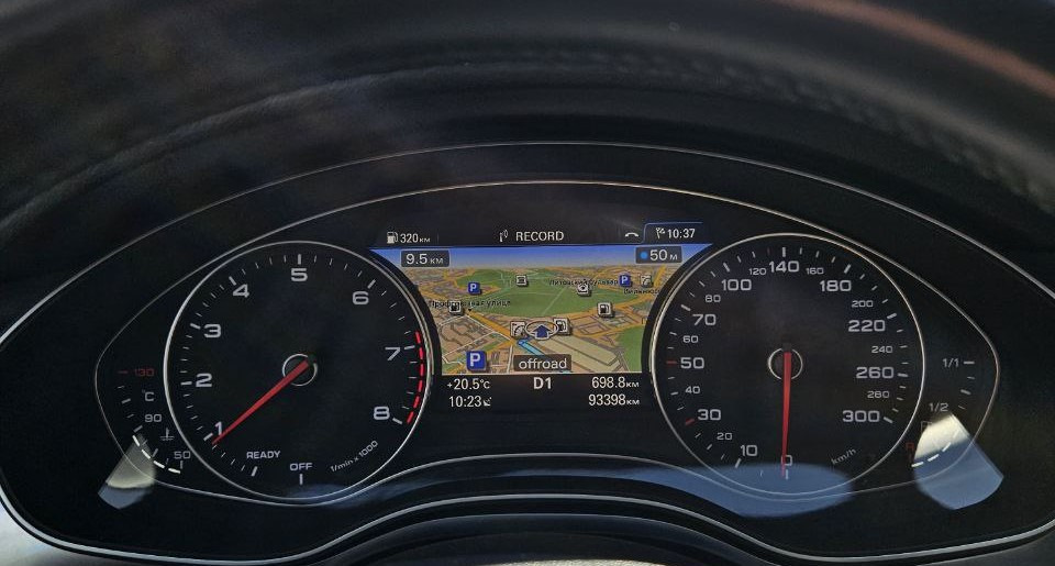

Дальше был затык с установкой карт. У меня постоянно процесс зависал на "чтение метаинформации", минут 20 мог висеть. В результате долгого гугления получилось "правильно" пошить mib2 и карты установились, но на приборке они не отображались.
Затем я обнаружил, что при звонке через громкую связь собеседник слышит только первые буквы предложения, хотя если вызвать голосового ассистента в AA/carplay, то ассистент слышит нормально. Тут я опять обратился к Baks013. Пришлось добавить доп. пины, но микрофон таки не хотел работать. Руслан долго разбирался со схемой подключения и оказалось, что в elsa схема подключения микрофонов с ошибкой.
После исправления проблемы с микрофоном, Руслан перебрал китайскую оптику (были перепутаны вход и выход), сделал параметризацию и карты отобразились на приборке.

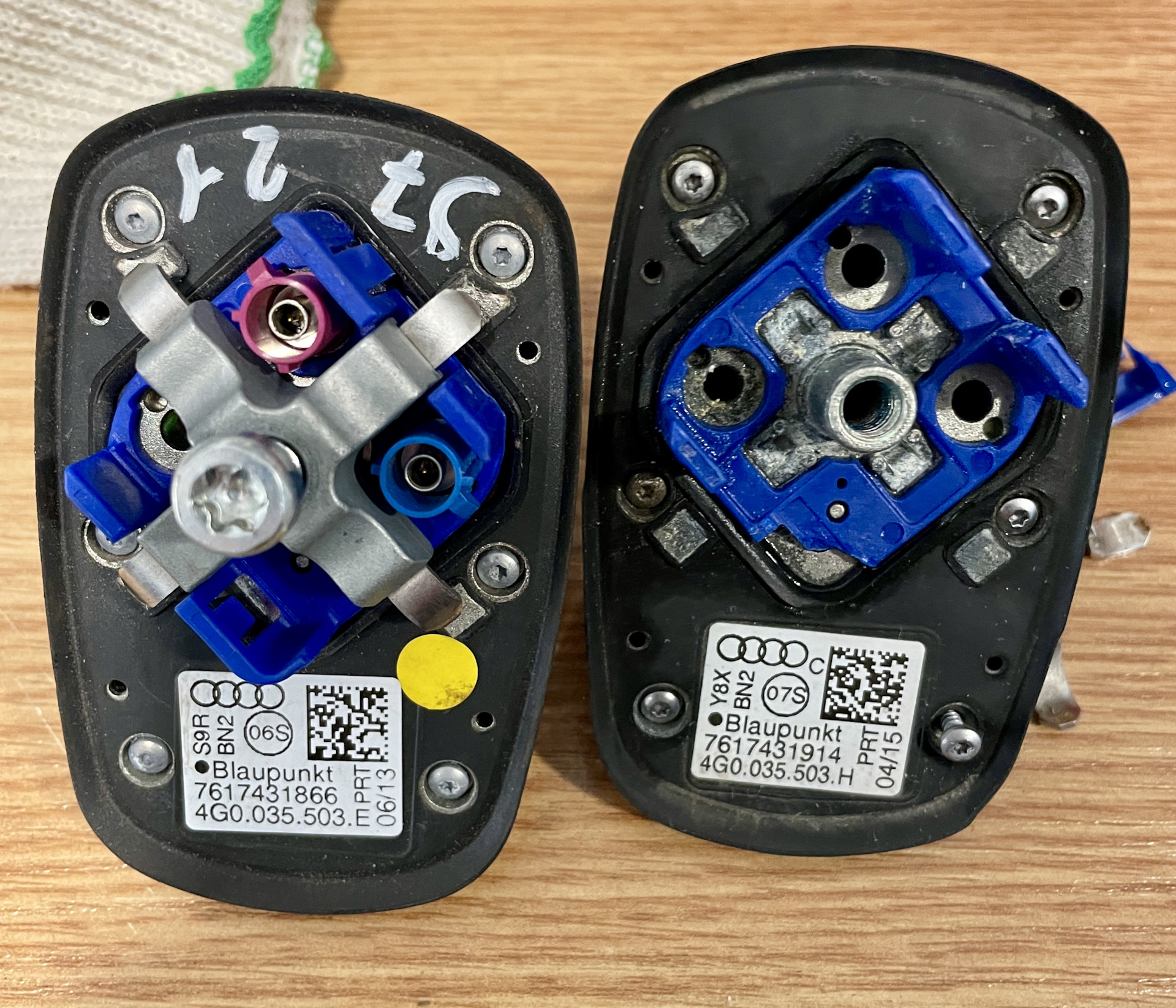

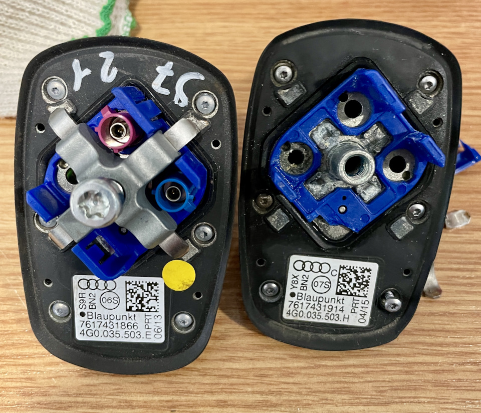

Тоже предстоит, американскую голову устанавливать, но gps я плавник покупал от другой машины и переставил в свой пустой плавник, проложил кабель, антенну снял, сегодня нужно поставить обратно, а что бы LTe ты смог раздавать с симки вставленной, нужно менять модем на модуле, так как в америке 2G сети. А ту антенну gps которую ты поставил, многие меняли на оригу потом по опыту, да конечна она нужна больше для штатной навигации.
Вроде еще на авито продают "правильную" антенну gps, чтобы не было ошибок. С плавником уж больно не хотелось заморачиваться

Что за правильная антенна?
